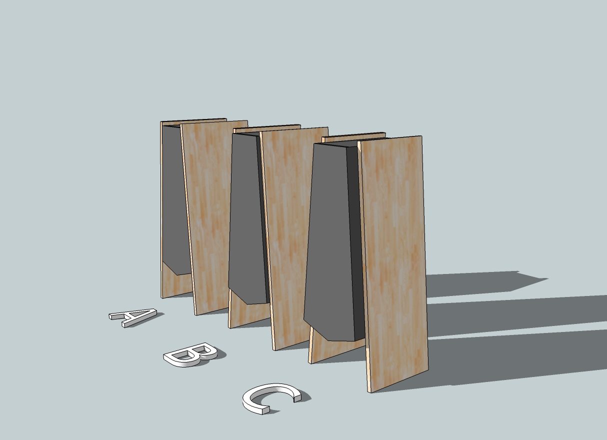

Welke kiezen? A, B of C? De varianten spreken voor zich denk ik.
Ik ben er zelf nog niet uit en tendeer naar B of C. Variant C maakt de zijwanden minder massief en het geheel wat speelser, variant B is wat rustiger voor het oog. Variant A wordt wel erg massief.
Re: Project #2: Vloerstaander
Naar mijn idee inderdaad de 2 laatste als uitgangspunt, daarbij lijken de zijpanelen de kast meer te "dragen".
Met de c is het geheel geprononceerder, doet het wat meer, en de verschillen met de "gewone"luidsprekers" is dan duidelijker en geeft het geheel wanneer je eventueel nog iets achterover laat hellen een nog chiquere indruk.
Maar de balans van het totaal is dan een beetje de sfeer die je in de rest van de ruimte hebt.
Het kan dan in de woon/luisterkamer ook teveel domineren in vormgeving, dat is vaak wel een punt waar je niet altijd rekening mee houdt. :mrgreen:

B
Zelfde redenen als Hans. Toch ietwat apart maar niet te.

Mijn voorkeur zou uit gaan naar A, mits je de baffle exact gelijk kan krijgen met de zijpanelen. Ben je bang dat dit lastig wordt geldt de regel "gelijk is ongelijk" dan zou B mij het meeste aanspreken.

Voor zover ik het kan overzien zullen de speakers hoofdzakelijk in mijn buro/muziek kamer staan, hier staat buro meubilair en enkele ikea meubeltjes (o.a. de bekende poang stoelen) in beuken. Tegen de tijd dat ze in de woonkamer zullen staan heb ik wel al wat nieuws gemaakt.
De zijwanden ga ik uit berkenmultiplex maken dat ik blank of heel minimaal getint ga aflakken, zijdeglans. Het geheel zal dus eerder naar het "scandinavisch design" neigen.
Ik had destijds mijn speakers ook met de zijpanelen gelijk aan de voorzijde, en met experimenteren kwam ik er achter dat de baffle met een smallere zijpanelen wat verder naar achteren, juist beter klonken.
Voor wat betreft de vormgeving i.c.m. "Ikea" design, dan zou ik inderdaad de B uitvoering kiezen.
Duidelijk beter aansluitend op de rest van de ruimte lijkt mij. :mrgreen:

Ik zou voor C gaan.
1) Ik vind het wel mooi
2) Als je het front er af neemt blijft er links en rechts geen opstaande rand over. Volgens mij heeft dat wel voordelen wat betreft bulten en dippen in je frequentie-curve. (diffractie en reflectie tot zelfs in het hoge middengebied? )

Diffractie is op papier toch al een issue gezien de scherpe randen.
In dat opzicht is het wel opmerkelijk als je naar de Avalon speakers kijkt: eerst modellen als de Eidolon met facetten en dan komen ze met de Aspect op de proppen die haaks op hun eerdere ontwerpen staat met zijn scherpe en voorruit stekende zijwanden.....go figure.
En ik maar denken dat je helemaal zelf heb bedacht. :-$ :lol:
Ik kende deze niet, Avalon Aspect
Dan zou ik zeggen gelijk naar model C, dan heb je veel meer een eigen show. :rock:

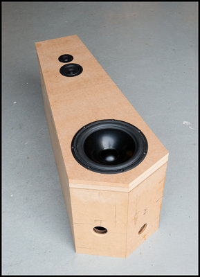

Ik vond nog een klein/dun freesje en laat ik daar net nog, met geen 1/10 mm speling meer, de radius voor de tweeter mee te kunnen doen en laat ik toevallig ook nog een gatenboor van de juiste diameter hebben. Inclusief een test run was het binnen een uurtje gepiept......yeeeehaaa......
Die nieuwe cirkelgeleider moet ik so-wie-so laten maken want ik werk al dik een jaar met een geleende frees, maar deze zit niet meer op het kritieke pad om maar eens in project termen te babbelen.
Dit scheelt wel nu in doorlooptijd, kan nu gewoon verder, morgen de bevestiging voor de mids en tweets maken en als tijd over is ook de uitsparingen voor de magneten. Wat zou een goede lijm zijn om metaal (vernikkeld) met MDF te lijmen? Ordinaire secondenlijm?

Die schuin weglopende zijpanelen zijn misschien wel een leuk idee.

Inderdaad, dan is de C stukken mooier. :lol:
Ik denk dat ik ergens tussen b en c ga uitkomen maar meer naar c dan b.

Ik zeg B :goeie:
Het subtiele midden tussen Buurman A en Buurman C

Type C, ziet er een stuk speelser uit. :)

hoe lomp kun je zijn? zit ik dus de magneten te lijmen met secondenlijm.....eerste magneet in de geboorde pocket......dan lijm in de tweede pocket en ik pak achter mij de 2de magneet en zonder dat ik echt kijk wat ik doe........klak....de eerste magneet komt los uit de pocket en zit tegen de 2de aan en ook nog eens net met de kant waar wat lijm aan zit.......niet meer los te krijgen.....dumme, kan ik nog nieuwe magneten gaan bestellen. Verzendkosten duurder dan twee magneten. :hide: nou ja beter dat dan een magneet aan mijn vinger geplakt.....
Gek, die secondenlijm pakte niet direct, het duurde wel meer dan vijf minuten eer de magneten wel vastzaten op het mdf.

Gisteren maar even 'n half uurtje kunnen besteden aan de bouw: de BR pijpen dan maar even in de kasten gelijmd (met PU constructie lijm en niet secondenlijm).
Ik zat dus nog even naar het paneeltje van de tweet en mid te kijken en heh?, wat is dat? zie ik dat goed? ik pak de meter erbij en yup, ik heb mij een klein beetje vermeten :oops: niks cruciaals overigens, maar toch. Nu ik het weet natuurlijk de :evil: in en je blijft het vanaf nu zien en dus er aan storen. Zullen we het nog een keertje overdoen want het is.......

Het is het klanbordpaneeltje waar de Mid en Tweet op zitten, daar heb ik mij een paar mm vermeten met het aftekenen waar de gaten voor de units moesten komen. ](*,)
