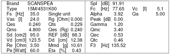

Is ook zo. De unit heeft een VAS van 24 l, Fs van 35 Hz, Qts van 0,22. Dit geeft 2,2 l bij Qtc 0,7 en 5,1 liter bij Qtc van 0,5. Volgens jouw berekend model van 18 x 18 x 18 met aftrek van de unit komen we dan uit op 5,1 l dus perfecte afstelling op 0,5. Dit is dan gerekend zonder de kegel.

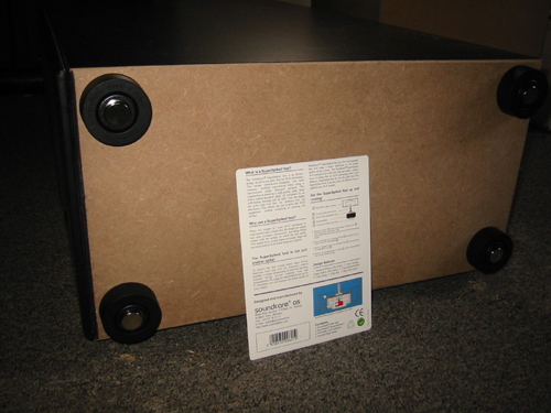

naar aanleiding van de luisterdag in Breda heb ik nu een stel Soundcare spikes onder de Kwadrant geplaatst.
Aangezien mijn luisterruimte reeds een vrij strak laag geeft is het verschil niet denderend groot.

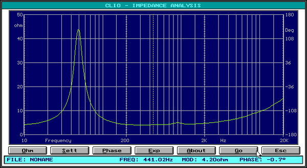

asterduc schreef:

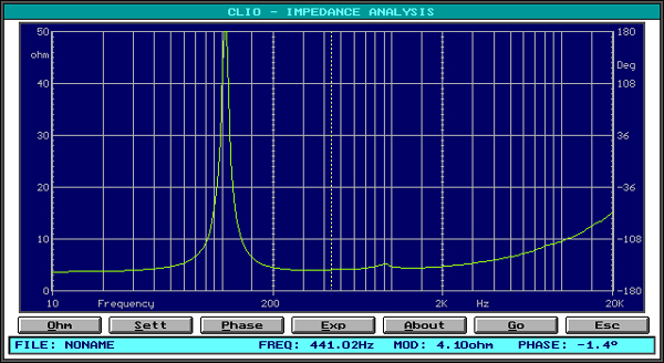

Ik neem aan dat je die meet zonder demping in de kast en de units individueel aangestuurd.
Ed.
jeroen_d schreef:
Inderdaad.
veel succes heb ik hier niet mee.
Heb nu de impedantie van de speaker zonder behuizing gemeten en de speaker met een vierkante behuizing van 2.7 liter (14x14x14).
Zelf merk ik hier geen verschil in de beide curves.
De resolutie die ik in mijn Clio systeem voor deze toepassing kan instellen is 24 pulsen / oktaaf. Is dat te grof misschien?
Het probleemgebied zou met een wand van 14 cm op een golflengte van 28 cm moeten liggen en dus een frekwentie van rond de 1200 hz.
Ed.

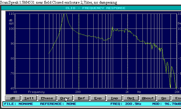

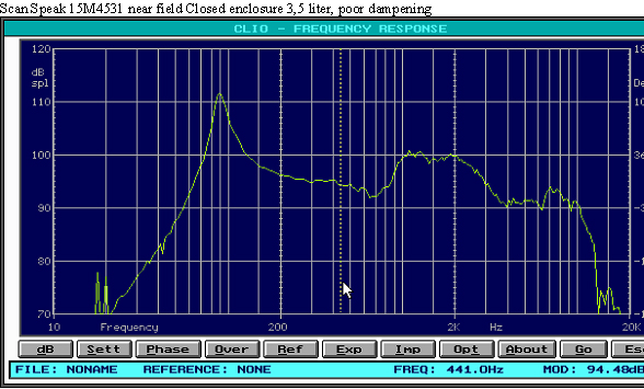

Near-field frequentiemeting in een vierkante ongedempte kast van 2,7 liter alsook in dezelfde kast met een uitsparing naar 1 zijde waardoor het volume vergroot naar 3,5 liter.
Laatst gewijzigd door asterduc op wo 01 nov 2006, 15:36, 1 keer totaal gewijzigd.

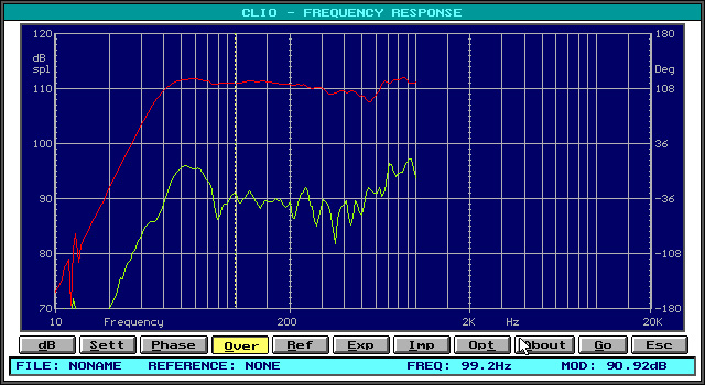

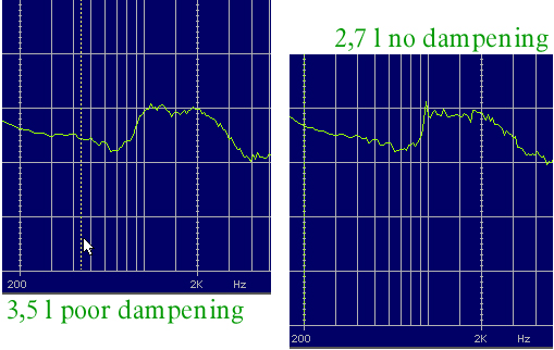

asterduc
Berichten: 4165
Bericht door asterduc »
en een detail van het gebied in kwestie
Berichten: 12870
Hoi Ed,
Het ziet er op zich netjes uit, de bobbel die je ziet is de karakteristieke impedantiehobbel van de scanspeak mid zelf. Zie je ook in de datasheet van Tymphany terug.
Als je iets wil zien van die staande golven dan moet je de verticale as flink oprekken. Sowieso worden staande golven veel beter zichtbaar door een akoestische meting te doen op slechts zo'n 2 cm van de woofer vandaan. Stel dan wel de woofer ook mooi vrij op, want als je de speaker gewoon op de grond zet zie je ook in de dichtbij meting een reflectie via de vloer terug. Dus effe die kubus op een standaard zetten, de mic er vlak voor en niet te hard signaal gebruiken om te voorkomen dat de mic voorversterker helemaal clipt.
Bij zo'n dichtbijmeting zou je iets als dit moeten zien:
Dit was een meting van de Peerless HDS134 in mijn bol met inwendige kegel. Dichtgemaakt, geen hoorn er achter en geen demping. Met name een resonantie op 900 Hz en 1400 Hz. Hogere resonanties komen al niet eens meer goed door de konus heen. Het probleem van staande golven beperken zich dan ook met name tot het middengebied tot aan ca 1500 Hz, daarboven domineert het gedrag van de driver zelf.
Bedankt Jeroen,
De gemeten driver is spliksplinternieuw en heeft nog niet gespeeld.
Ik ga hem eerst enkele uren laten loskomen en dan deze avond de meting opnieuw uitvoeren met sterk uitgerekte geluidsdruk basis.
Het Clio systeem geeft zelf aan wanneer er clipping is, dus dat zou perfect moeten werken.
Ik zal ook een MLSSA meting doen met een passende tijdsbasis zodat er geen reflecties worden mee gemeten.
Ed.
Berichten: 12870
Deze had ik nog niet gezien toen ik postte. Daarin zie je toch vrij duidelijk wat problemen met als beste voorbeeld de piek bij 1 kHz. In de waterval zie je dat goed terug, als je die zou opnemen. In de grotere kast met wat demping ben je het meeste al kwijt zo te zien. Dus als het nog wat groter wordt en je de kast maar voldoende stevig maakt, zit je heel erg goed en kan je het middengebied nog een klasse opener krijgen dan dat het al is met de Kwadrant.
Ik vind het trouwens wel gekke grafieken, met die enorme en snelle toename van de SPL vlak onder 1kHz. Die konus werkt toch gek dat dat deels verdwijnt in farfield meting. Of heb je het daar ook en moet je dat allemaal wegfilteren?

jeroen_d schreef:
Ja, je hebt gelijk. Hoe kon ik daar nu naastkijken (na een werkdag van 17 uur).
Je bent zo bezig met testen en publicatie dat je vergeet te analiseren!
Waterval neem ik nog op.
Toename onder de 1000 hz heb ik ook geen verklaring voor. De piek naar 80 hz toe neem ik aan dat dit het Fs punt is. Als het een MLS meting was dan zat dat zeker in de tijdsbasis, maar het is gewoon een frequentiemeting.
Wat ik niet uitsluit is dat het een meetfout is doordat ik die metingen (uit luiheid) zonder de extra meetversterker heb uitgevoerd. Dus dat de meetkaart door haar poten gaat in het laag. Ook dat check ik uit bij de volgende meting.
Groeten en nog een prettige werkdag (vandaag feestdag in België :D )
