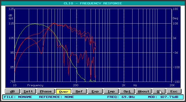

omdat de Mivoc toch niet bracht wat ik hoopte heb ik de Vifa terug gemonteerd en gelijk opgemeten.
Hierbij de meting.
Het was mijn bedoeling om het subverloop op te meten, daarbij heb ik er niet aan gedacht dat voor dit topic ook het verder doorlopend gebied van belang was. :roll:
Dat zal dan bij de volgende meetsessie uitgevoerd worden.

asterduc
Berichten: 4165
Bericht door asterduc »
dit is in ieder geval de speaker (gele curve) op een Hypex UcD4 met 3db basboost onder de 50 hz en cross eveneens op 50 hz.
Speaker zit in een 40 liter gesloten kast.
Ed.

De curve laat de 'match' met de Kwadrant (Concave) zien. Die neemt het mooi van de sub over zoals je kunt zien.
Met de A4 loopt ie ook lekker. Het volume moet dan wel een db of 3-6 lager gezet worden. Frekwentieband laat ik ongewijzigd, maar die zou eigenlijk wel iets moeten verhoogd worden . Vergeet niet dat de A4 echt diep door loopt.
Om wat dynamiek te winnen kun je de overname iets hoger nemen, maar dat zou ik niet overdrijven want het laag van de A4 is zoveel mooier als het laag van de sub.
Als ik eens smooth jazz of lounge luister, dan doe ik dat met de A4 en laat de sub staan zoals met de Kwadrant. Voor die muziek is dat dan een ideale afstemming. Alsof je een kamer vol TL's hebt staan 8)
