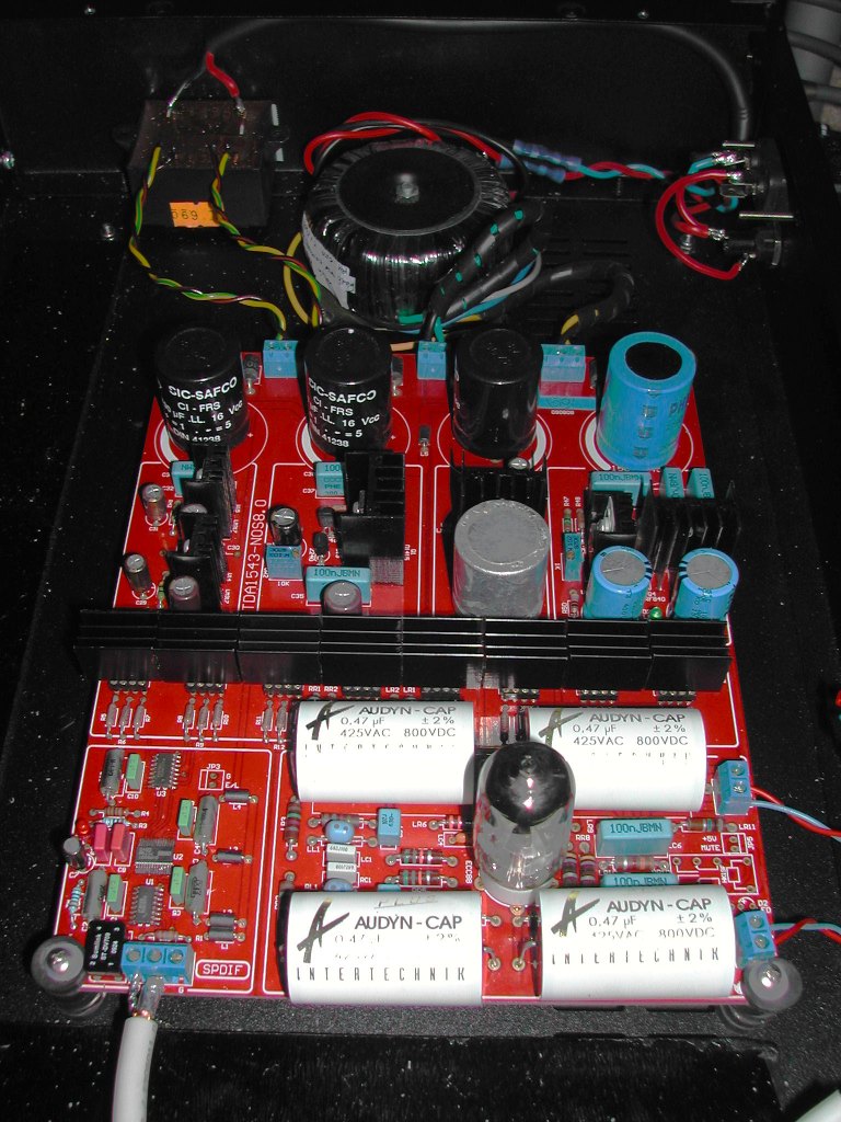

Die Vref heb hij dan op 1,6v gehad, verlagen zal invloed hebben op dat buisje denk ik.
DDDAC die ken ik, hij maakt gebruik van de spanning direct achter de DAC.
M.b.v een afsluitweerstand en een koppel c
Ik had hem gemailt, hij zei dat de DAC wellicht beter klinkt zonder de buizentrap.
Hmmm is in iedergeval de moeite waard het ooit is te proberen.
Wil eerst de 8 DACs tda1543 per stuk een koel elementje te geven. :wink:
ze zijn gewoon warm.
Binnen grenzen (warmte) klinkt hij netjes en blijft stabiel warm kan ze net nog aanraken.
Die chinees zend wel correct de nieuwe DAC`s op deze 8 die er nu inzitten vertrouw ik niet meer i.v.m. te hoge spanning op de dac.
Met verwisselen, zal ik de dac eerst een tijdje op 5 volt zetten.
Eerst wat inspelen.
Daarna kan de wel weer naar de 7,5 - 8v afhankelijk van de warmte
DDDAC Doede, die zet ze zelfs op 8,2v maar wel gekoeld door een DAC flat met aluminium koelplaatjes er tussen.
Dus dil-8 koellichaampjes zien te versieren .. :-s

Heb de DAC nu op 7,5 volt draaien merk dat het hoog en midden mooier klinkt.
Stemmen zijn duidelijker en dynamischer.
is wel een leuk ding en zeker voor de kosten.
Penguin
Berichten: 271
Lid geworden op: di 14 mar 2006, 20:42
Locatie: Vlaardingen
Re: DAC TDA1543 8x
Bericht door Penguin »
De DACjes worden toch behoorlijk heet als deze op zijn tenen draait.
Wil de DACjes passief gaan koelen, ik heb een koellichaampje gevonden.
Maar die is geschikt voor dil8 16 pins de DACjes zijn 8
Dus je ziet dat ik nu niet de meegeleverde veertjes kan benutten.
Ik wil gaan voor koelpasta die ook lijmt.
Je kent het wel uit de pc wereld waarmee ze die north en southbridge koellichamen mee verlijmen.
Weet iemand waar ik dit kan kopen?

Compound gehaald en nu de koellichamen geplaatst op de TDA1543
zat na 15 minuten al aardig vast en kon meteen de warmte voelen die van de DAC`s komen op het koellichaam. :D
Heb nu de DAC opgeschroefd van 8,2V naar 8,5V 8V zou de max zijn maar dat is niet gekoeld.
Klinkt wat dynamischer, mede omdat de voedingsspanning verhoogd is.
Leuke aanvulling .... DAC is meer open =P~
Hier zijn de DAC`s nog zichtbaar de koellichamen pasten daarom maar net :lol:
Koellichamen verlijmt
