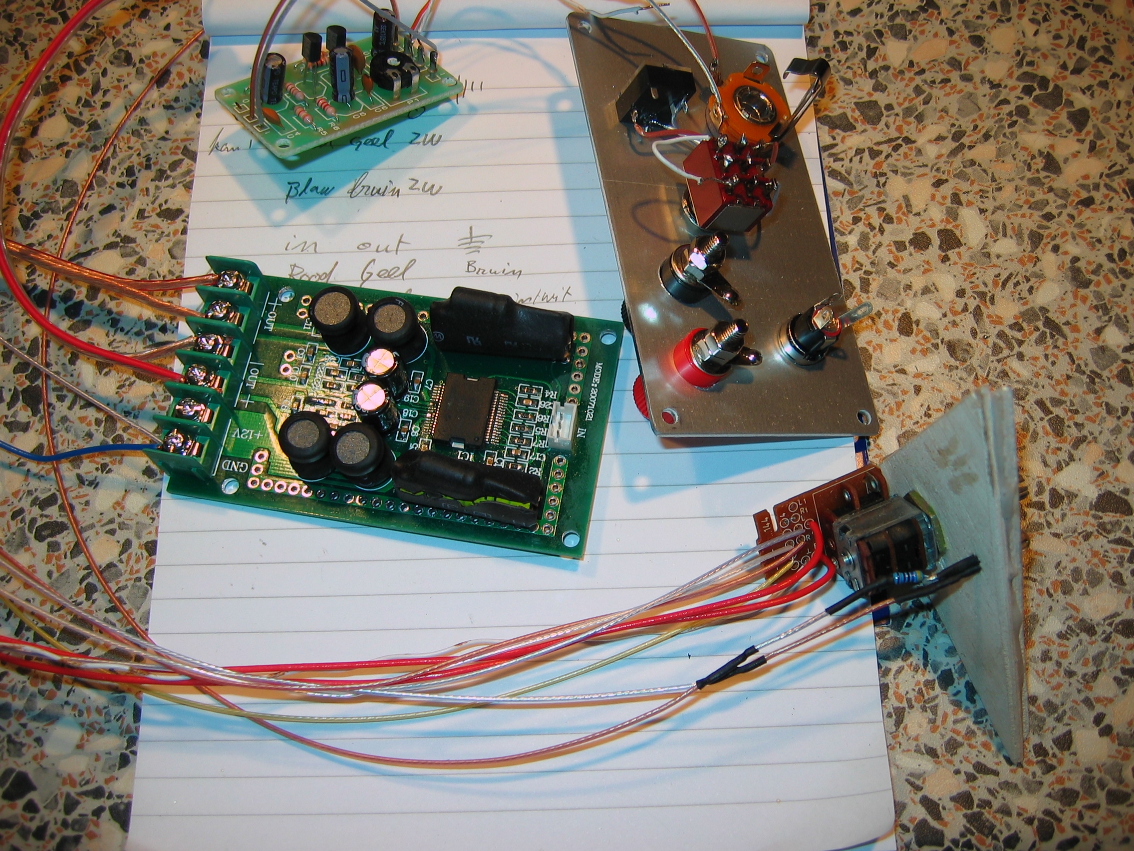

Ok, het gaat nu niet meer om de warmteoverdracht van cyanoacrylaat maar om de versterker zelf.
Ik heb de versterker ingebouwd samen met een microfoon voorversterker. Er zit een switch op om te kunnen schakelen van normale line in voor bijvoorbeeld MP3 speler of pc (3,5 mm jack) en een stand waarbij de microfoon voorversterker is ingeschakeld en een microfoon kan worden aangesloten (6,3 mm jack). De voeding van de versterker en de microfoonversterker is een externe 12 V 2,5 A schakelende voeding. Er is geen phantoomspanning voorzien, de microfoon is dynamisch.
Nu heb ik behoorlijke brom op de microfoon ingang en ook de line ingang is niet zo stil als dat ik van deze versterkers gewoon ben (normaal hoor je niets tot vrijwel niets)
Alle verbindingen zijn zoveel mogelijk getwist of zoveel mogelijk gescheiden (voor zover mogelijk in zo'n klein kastje)
Ik realiseer we wel dat ik met dit soort voedingen niet echt een aarde heb maar dat is eerder, met traditionele voeding) ook geen probleem geweest
Als je de microfoon vasthoud dan hoor je de brom sterker. Ook is het hoorbaar als je tegen de kabel tikt, vooral vlak bij de mic. De mic ziet er wel aardig uit qua constructie maar is verder wel een cheapy.
Waar kan ik het beste als eerste zoeken?
heel veel draadjes nog in zo'n systeem. dit is de testopstelling om te kijken of het werkt. hierna zijn draden nog ingekort en getwist
Berichten: 12450
Re: warmeteoverdrachts coëfficiënt en laagdikte cyanoacrylaat
Welke schakelende voeding is dat?
Brom uit die dingen is eigenlijk nagenoeg nul namelijk. (althans niet een brom die hoorbaar is)
Heb je de versterker al aangesloten op de line-in? (van je geluidskaart oid).

Het is een "MW" voeing van Velleman. Een stekkervoeding die volgens de opschriften een zeer gering stralinsveld heeft en EMC getest is. Verder geen waardes of zo dus wat het waard is niet te zeggen. De voeding zit ver (2 meter) van de versterker af dus ik had daar geen problemen verwacht. De line in heb ik ook geprobeer door de luidsprekers aan te sluiten op de koptelefoon uit van een gettoblaster. Normaal geeft deze geen brom.
Gebruikelijk zou ik nu naar de aarde en massa verbindingen kijken maar die heb ik hier natuurlijk niet
Zou daar niet het probleem zitten? Een 2 meter lange voedingskabel pikt misschien aardig wat storing op.

Maar nu ook weer niet een harde brom.
Een brom is wel iets heel anders als bv ruis. Ruis kan ik me nog enigszins voorstellen bij een "lange" kabel.
Kwestie van het eea ontkoppelen?
Mwah, met een oude/storende TL-lamp een paar meter boven je is het soms niet moeilijk om 50 Hz op te pikken. Ik weet niet of dat enkel is voorbehouden aan TL-lampen...

Geen TL licht maar een 150W halogeen schijnwerper boven de werkbank met een bewegingssensor.
Maar het geeft me wel te denken, die 2 meter snoer over de werkbank. Vanwege alles wat daar staat is het inderdaad niet een ideale situatie. Ik tel even snel 10 stuks 220 volt snoeren daar in de buurt.
Nooit aan gedacht want normaal heb ik er geen last van en er zijn daar toch al wat versterkertjes en luidsprekertjes getest
