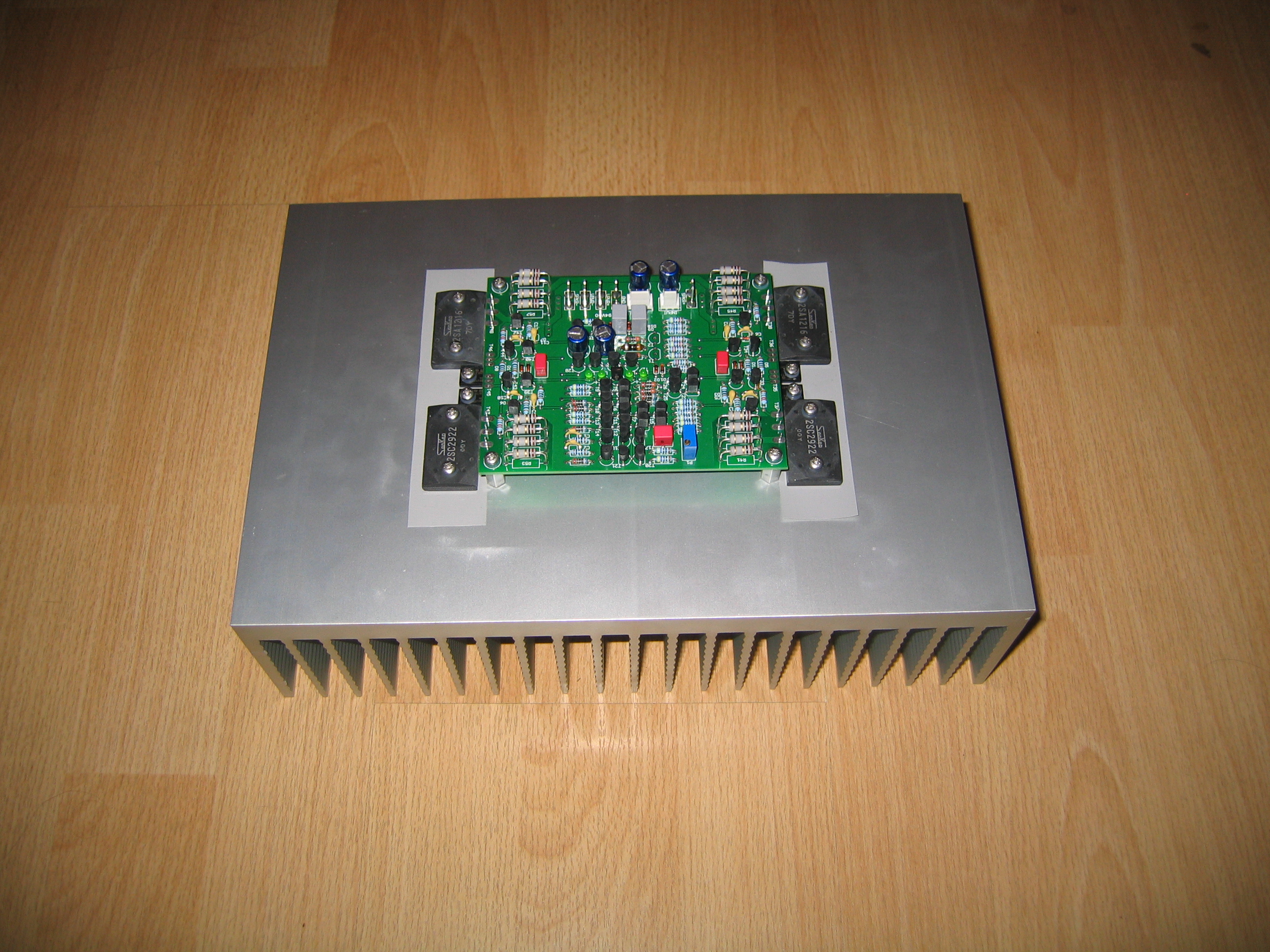

Ik heb de print op de koelblok gemaakt.
Ook zijn de transistoren gemonteerd.
Ze zijn nog niet gesoldeerd, omdat de twee BC550C nog op de print moeten.
Ook zijn de onderdelen in huis voor de softstart, zodra de printen aangekomen zijn, kan deze ook inelkaar gesoldeerd worden.
Groeten,
Dirk

Dat ziet erg netjes uit zeg!
Een tipje toch, is het misschien een ideetje wanneer je een metalen strip over de eindtorren spant?
Zo is de druk verdeling veel beter en is de kans op kromtrekken van de eindtorren ook veel kleiner.
Ben trouwens heel benieuwd hoe het uiteindelijk zal klinken, dit is als ik mij niet vergis pas de 2e ExtremA die bijna af is.

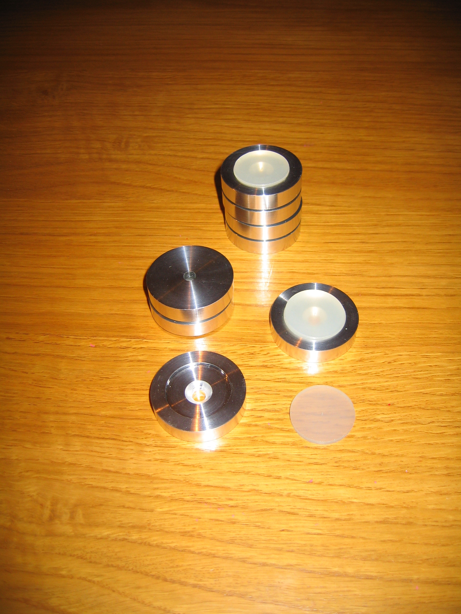

Aangezien ik nu vakantie heb ben ik vandaag met de poten bezig geweest.
Deze heb ik van aluminium gemaakt.
Deze zijn gemaakt naar een voorbeeld van CVE zijn poten.
Ook de 3mm dik siliconen heb ik van hem. (Co nogmaals bedankt.)
Morgen verwacht ik de BC 550 C en de printen voor de softstart binnen.
Zodat de versterkerprinten dan afgemaakt kan worden en de softstart opgebouwd kan worden.
Groeten,
Dirk

Mooi werk Dirk. Ik krijg wel veel zin om ook eens zo'n ExtremA te gaan bouwen.
Co
BertDB
Berichten: 1978
Locatie: Mechelen (BE)
Re: Twee monoblokken ExtremA
Bericht door BertDB »
het ziet er allemaal erg goed uit dirk. Ik ben benieuwd hoe het geheel er samen zal uitzien, en vooral, klinken..
Mooie voetjes btw.. !
Je hebt er geen over wss ? :oops: :D
Helaas niet, ik kom er nog 4 tekort.
I.v.m. de voorversterker die ik nog moet bouwen.
Groeten,
Dirk

Helaas vandaag de printen voor de softstart niet ontvangen. (TNT zal het wel druk hebben met de kerstkaarten)
Vandaar dat ik het advies van Chris_T vandaag maar uitgevoerd heb.
Ik heb hiervoor messing strip gebruikt van 20mm breed en 5 mm dik.
Nu maar hopen dat de printen morgen afgeleverd worden, zodat er zondag nog wat aan gedaan kan worden.
Groeten,
