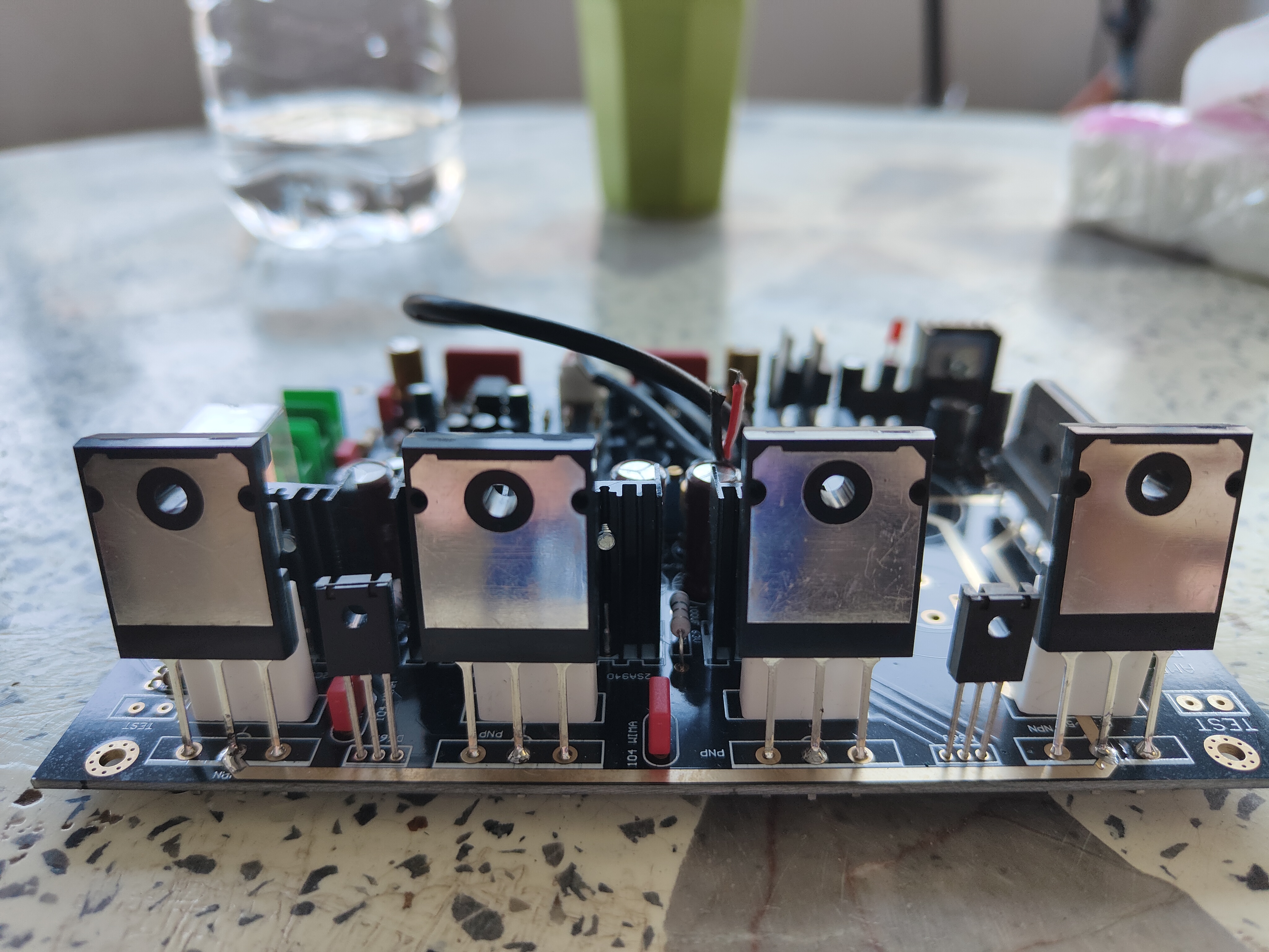

bart Luyckx
- Berichten: 722
- Lid geworden op: ma 17 mei 2021, 14:04
Re: Fake Toshiba/Sanken transistoren?
Ik las ergens dat je fake van echte Toshiba 2sc52/2sa19 kon onderscheiden door naar de achterzijde te kijken.
Die zou moeten spiegelen. Dit zou een visuele referentie zijn.
