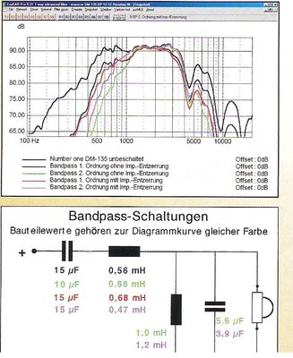

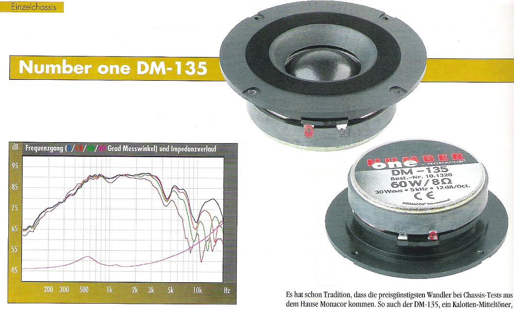

De speakerkeuze in eerste instantie (1e post) is niet erg prettig werken. Je krijgt die 8,5" niet netjes op die dome mid aangesloten namelijk...Mega dip bij 500hz?
(om eens mee te beginnen)
EDIT, Sorry, had de 2e pagina nog niet gelezen van het topic.
Neemt niet weg dat die dip er niet is.

De combi met monacor kan werken, maar het is niet simpel om het afstraalgedrag van de units mooi op elkaar aan te laten sluiten zoals al vaker gezegd is. Je moet al gauw vrij hoog crossen tussen mid en woofer, echter met goede filterhulp moeten de meeste combi's toch wel muziek kunnen maken, maar makkelijk is het dan niet! Een drieweg met een 8/10"woofer 5.5" mid en dometweeter lijkt mij het eenvoudigst, maar eenvoudig is ook niet altijd alles! :mrgreen: Goede (filter)hulp bij een eerste project verandert de zaak natuurlijk wat.
Op dit forum staat men open voor nieuwe inzichten en dat is soms een voordeel en soms een nadeel. Nadelig als het onzin aangenomen wordt en voordelig als het ervoor zorgt dat men het wiel niet twee keer hoeft uit te vinden.

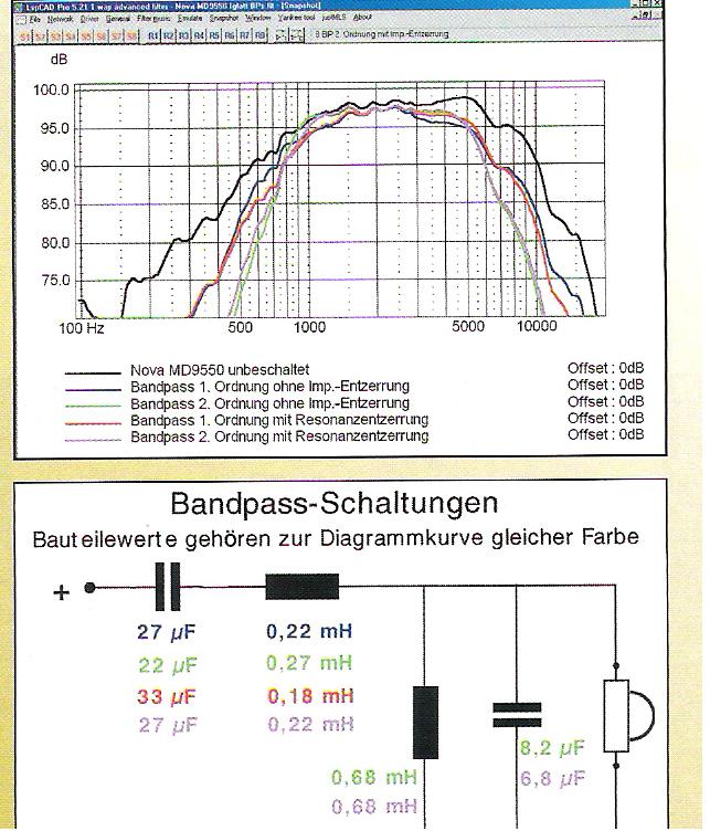

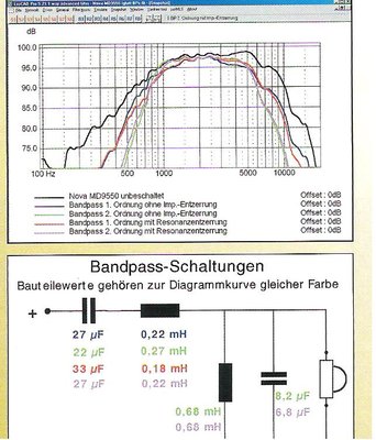

Niet kloppende ts parameters is geen probleem, die reken ik sowizo altijd na als ik een nieuwe driver probeer. Het op elkaar afstemmen van dome en midrange kan ik me niet voorstellen dat een groot probleem is. Zolang ze mooi in fase liggen door het filter goed te bouwen zou er niks aan de hand moeten zijn, dit is pas echt een probleem met hoorngelade speakers dus wat dat betreft niks aan de hand. Die 500hz dip moet ik nog even bekijken, daar heb ik schijnbaar overheen gekeken.
Heb nog even gekeken maar ik zie zo geen dip, die midrange en woofer sluiten mooi aan qua frequentie, hij gaat idd ietsje lager rond de 500 hz (ong 5 db) maar dit is geen probleem, zelfs handig gezien dit de crossover frequentie is. Als ik nu naar de ts parameters van de woofer kijk zie ik dat het niet de woofer is die ik had aangeraden xD deze is voor een dichte kast overduidelijk, aangezien bass refles ts parameters van minimaal 0.45 nodig heeft op de Qes of Qts

Ik heb de gegevens van de monacor middentoner even opgezocht, in K+T 2/2002
Qua vervormingscijfers netjes vanaf 800 Hz - daaronder enorme vervorming - en volgens K+T daarom alleen bruikbaar met een 12dB filter of steiler.
Voor hetzelfde bedrag vind je geen dome middentoner, maar voor 15,- euro meer kun je al terecht bij Dayton (RS 52 AN) Nova, of zelfs een Beyma MC115 (http://www.proaudiowebshop.nl/shop/prod ... ts_id=3072)
De DM-135 heeft een resonantie bij 5500 Hz die het noodzakelijk maakt hem te filteren voor 4500 Hz, volgens K+T, wat het inzet bereik "ein wenig schmal" maakt.
Kortom, niet te laag filteren - niet te vlak filteren - niet te hoog filteren. Het is dus te doen, maar ik zie die dippen in het hoog wel als probleem bij de overgang naar de tweeter. Die moet bijzonder stijl worden wil je uit de problemen blijven, of je moet er vrij snel weer uit. Ik zie een dome liever tussen 600 en 800 Hz zijn werk starten tot iets van 3 a 4 kHz, maar alle waar naar z'n geld natuurlijk. Een conus middentoner zoals de MSH 116 kost hetzelfde een biedt meer flexibiliteit denk ik.
En dan nu...
... de scans, en ter vergelijk de Nova die ook in die uitgave stond.
