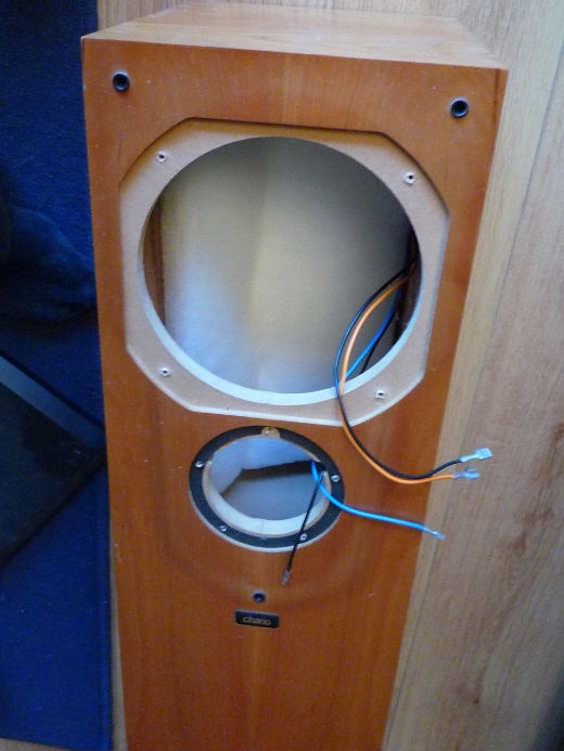

Anyway, de foto's!
Zo staat het erbij. Ik ben erg happy met hoe het er allemaal uitziet.
Woofer en tweeter eruit geschroefd
Dempingsmateriaal (witte matten) eruit. Grappig dat de zijpanelen wel massief hout lijken. Frontpaneel is gewoon mdf met fineer.

Tot zover de chario ontleed!

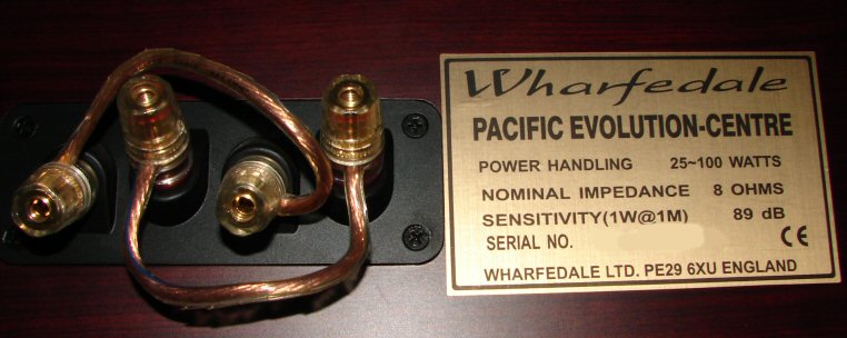

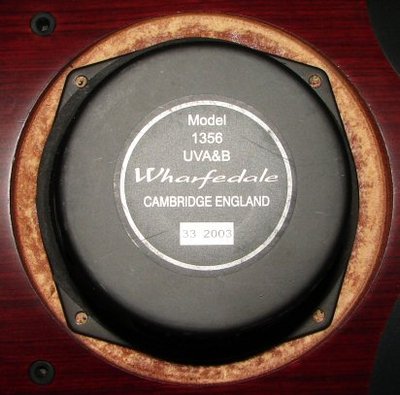

Wharfedale Pacific Evolution Centre:
De voorkant (Duh):
De achterkant (Duh):
Kunststof ring verwijderd:
Linker gat:
11cm Mid/Woofer:

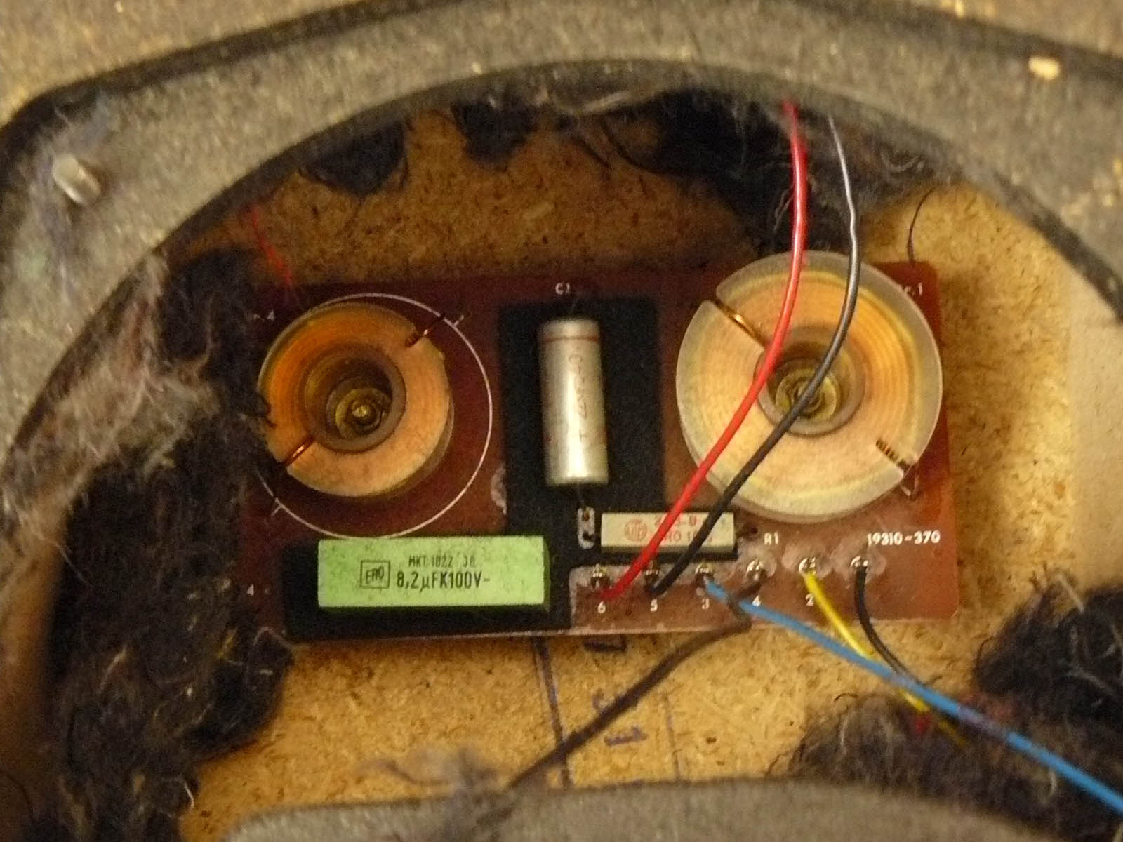

Filter:
De kast is (gedeeltelijk? er lijkt een andere laag op te zitten) van spaanplaat gemaakt, de dikte schat ik op 18mm.
Ik vraag me ook af of er fineer op zit of dat het gespoten is of zo?

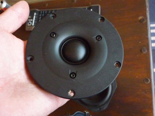

Ik moet nog even uitzoeken hoe ik de tweeter los krijg, ik zal wel wat extra foto's plaatsen als het zover is (incl. betere foto's van het filter).

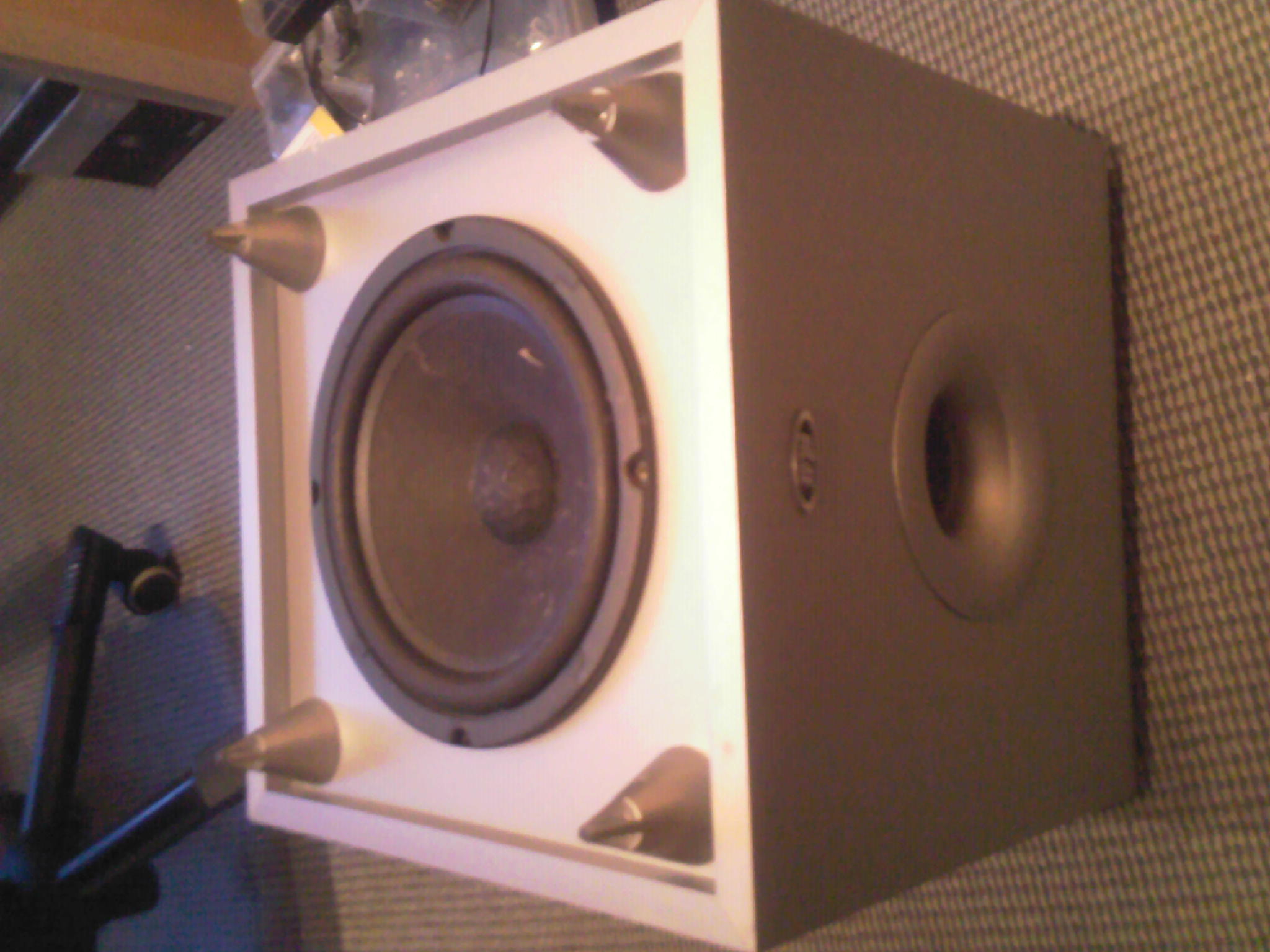

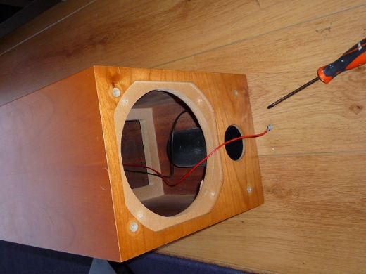

Eltax Starlight 5.1 setje.
Subje wil ik gebruiken, satellieten zijn bij deze te koop....
subje heeft een 8" wooferke versterker is 60 watt rms.
sub is wel geheel van MDF 18mm.
Poort is afgevlakt, er is een hapje uitgehaald zodat de woofer past O:)

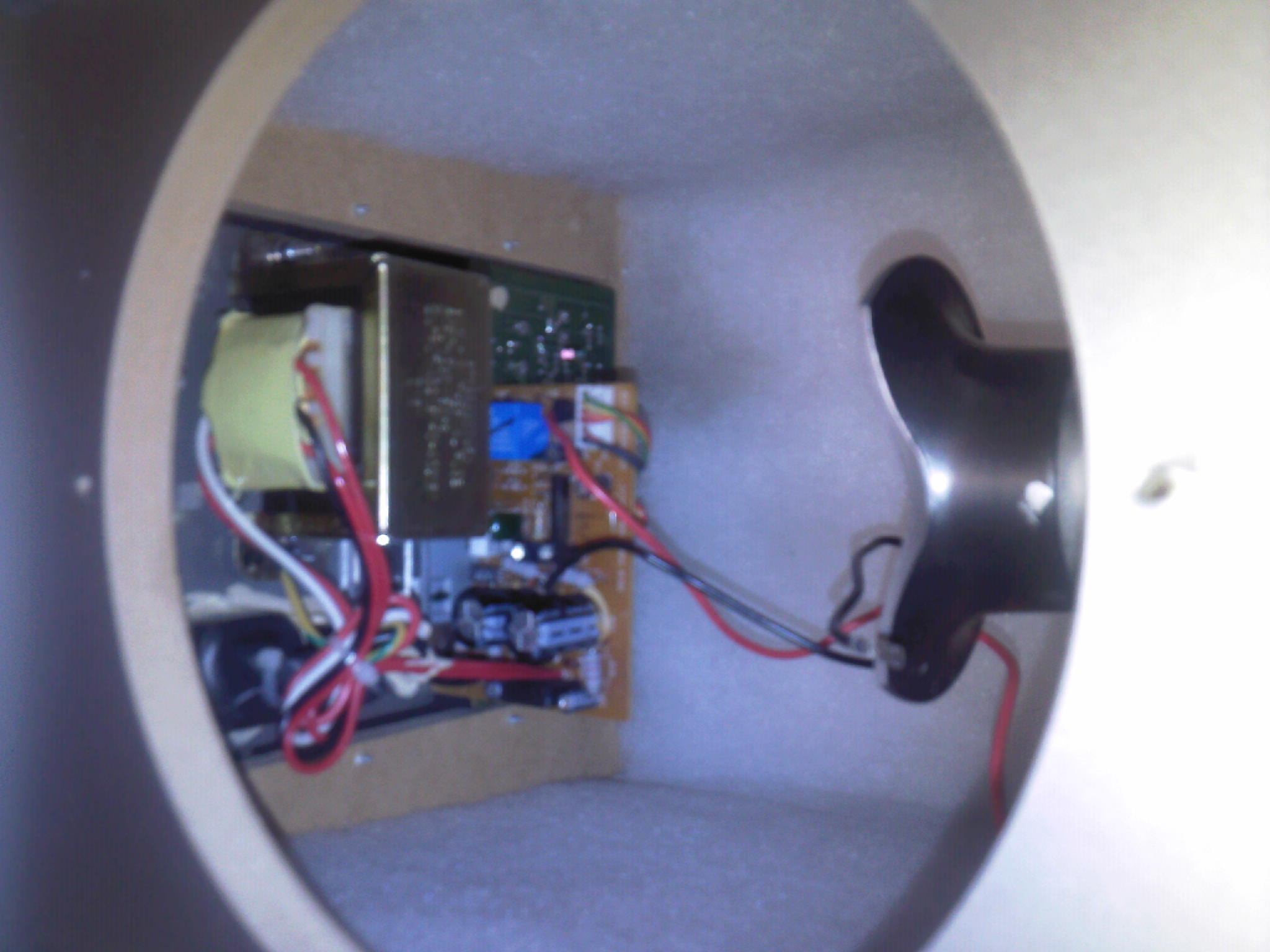

Blueroom mini pod

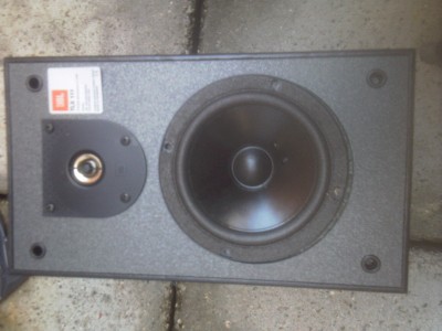

En weer een nieuwe kandidaat op de pijnbank.

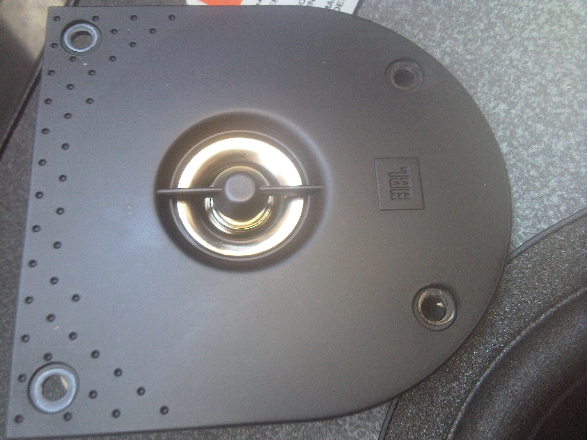

Zijn JBL TLX 111 kastjes.
Klankmatig heel redelijk, de bas is lekker droog, en niet zompig.

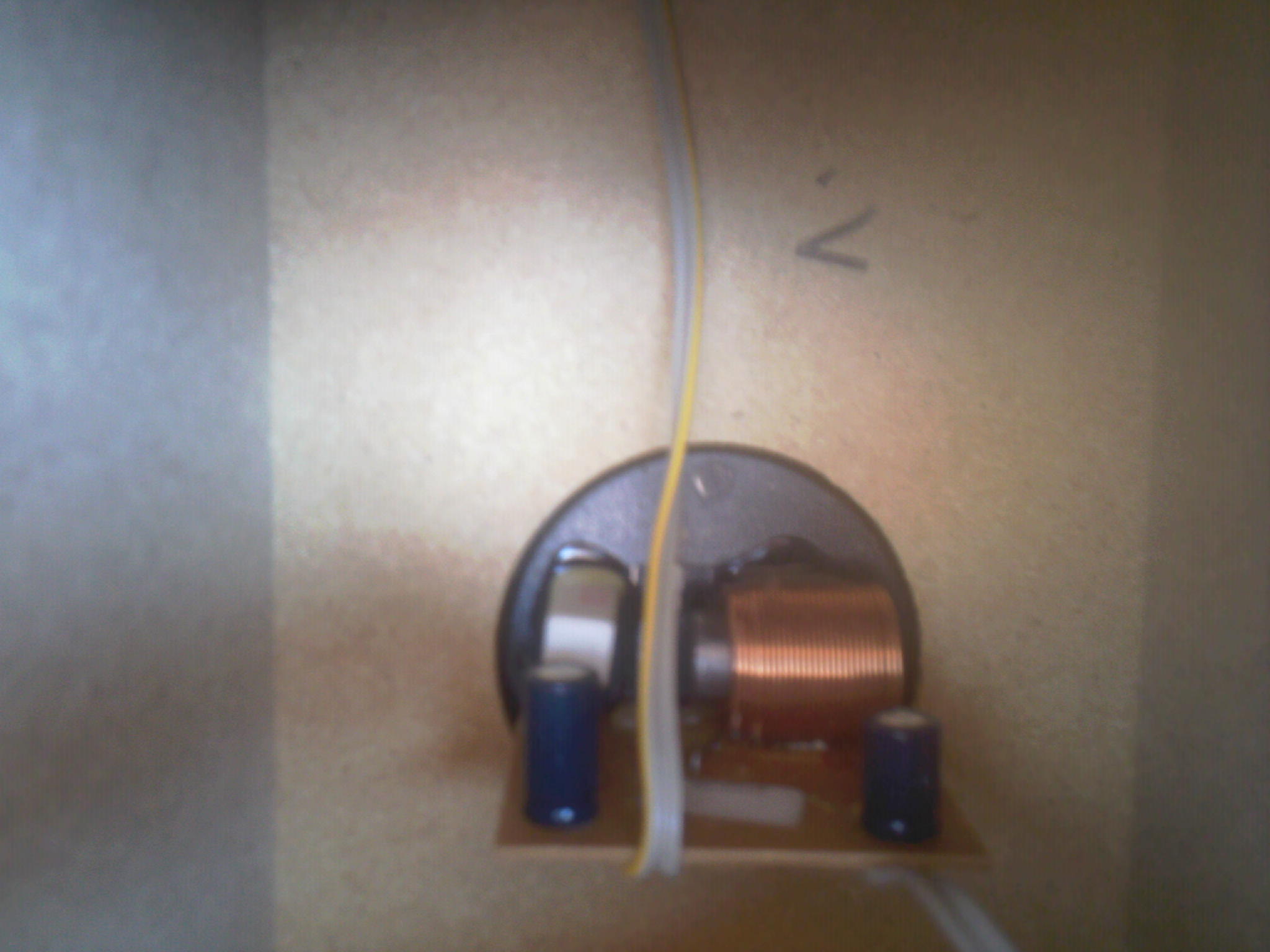

Knap van zulke kleine drivers!
spoel voor het laag is een nette kernspole met dikke draaddiameter.
condensatortjes, en geen kmp's/kmt's
demping is een lapje foam.
Kan allemaal beter, maar toch :)

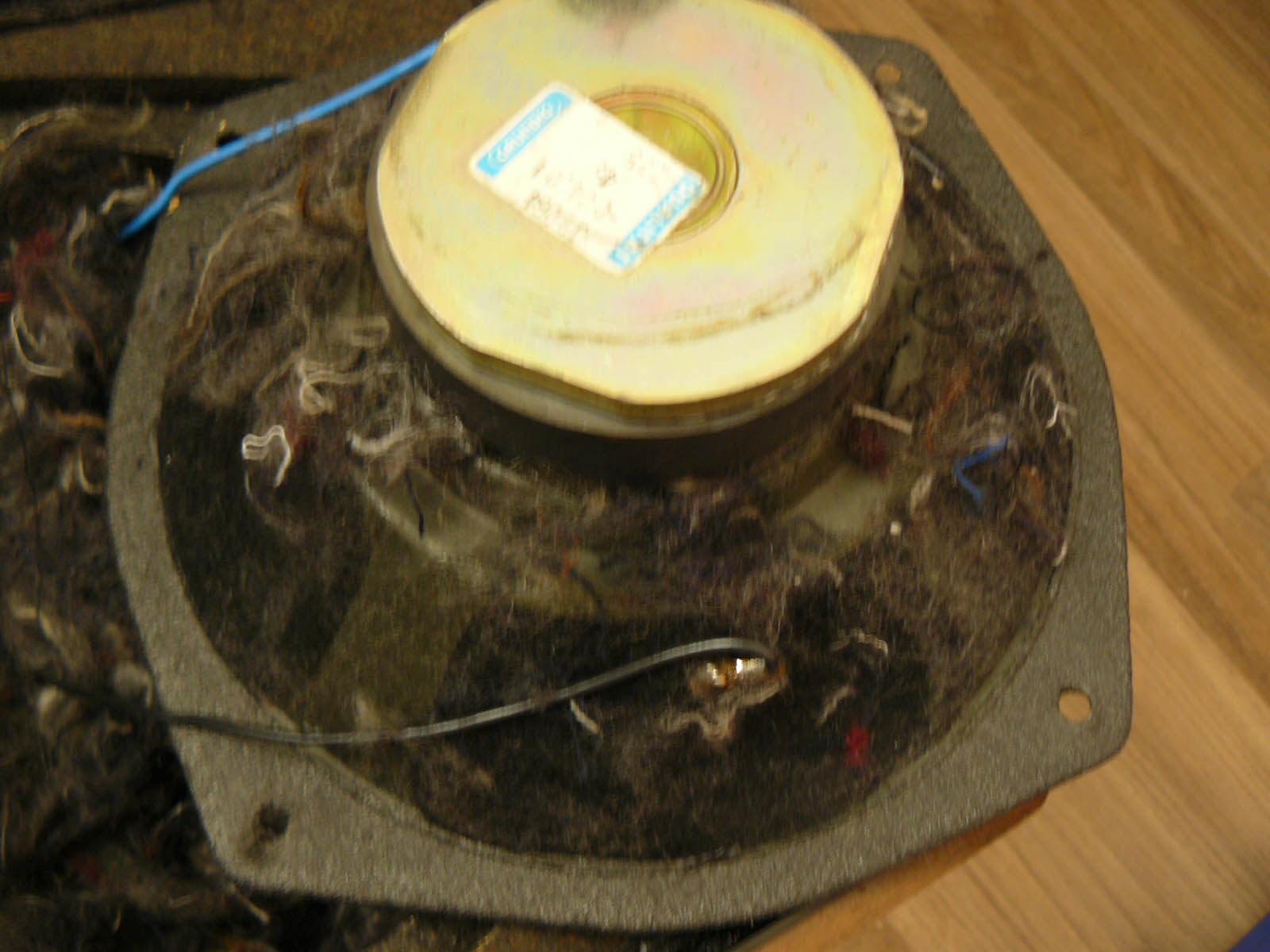

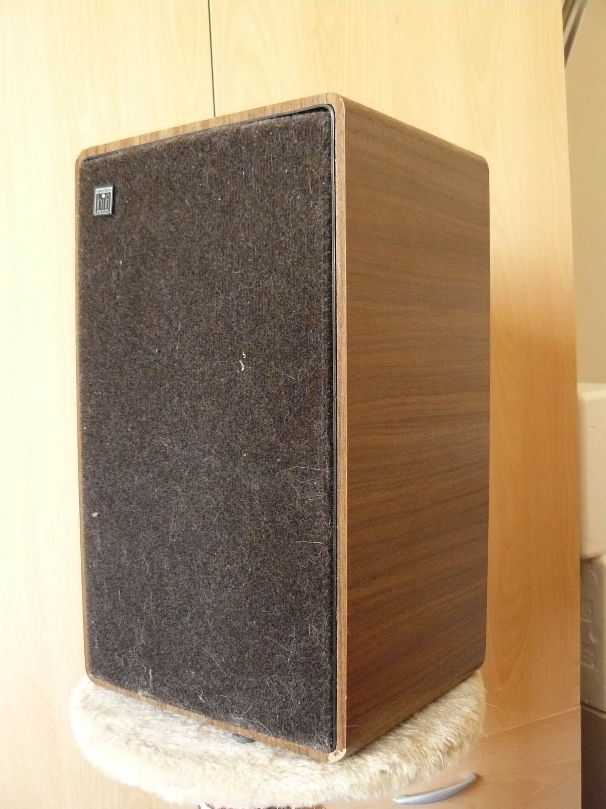

Ik heb hier nog Grundig Super-Hifi speakers staan. Type BOX 550
Dit setje heb ik een paar jaar terug gekocht bij de kringloop.
Speaker vind ik best van goede kwaliteit, alleen het hoog is soms wat schel, maar zit wel detail in. Maar met het volume niet al te hoog een prettige speaker. Soms denk ik wat te gaan doen hiermee, opknap beurtje of andere behuizing, maar eigenlijk vind ik het zonde.
Hier de ontleding:
Voorkant met front
Voorkant met front
Voorkant zonder front

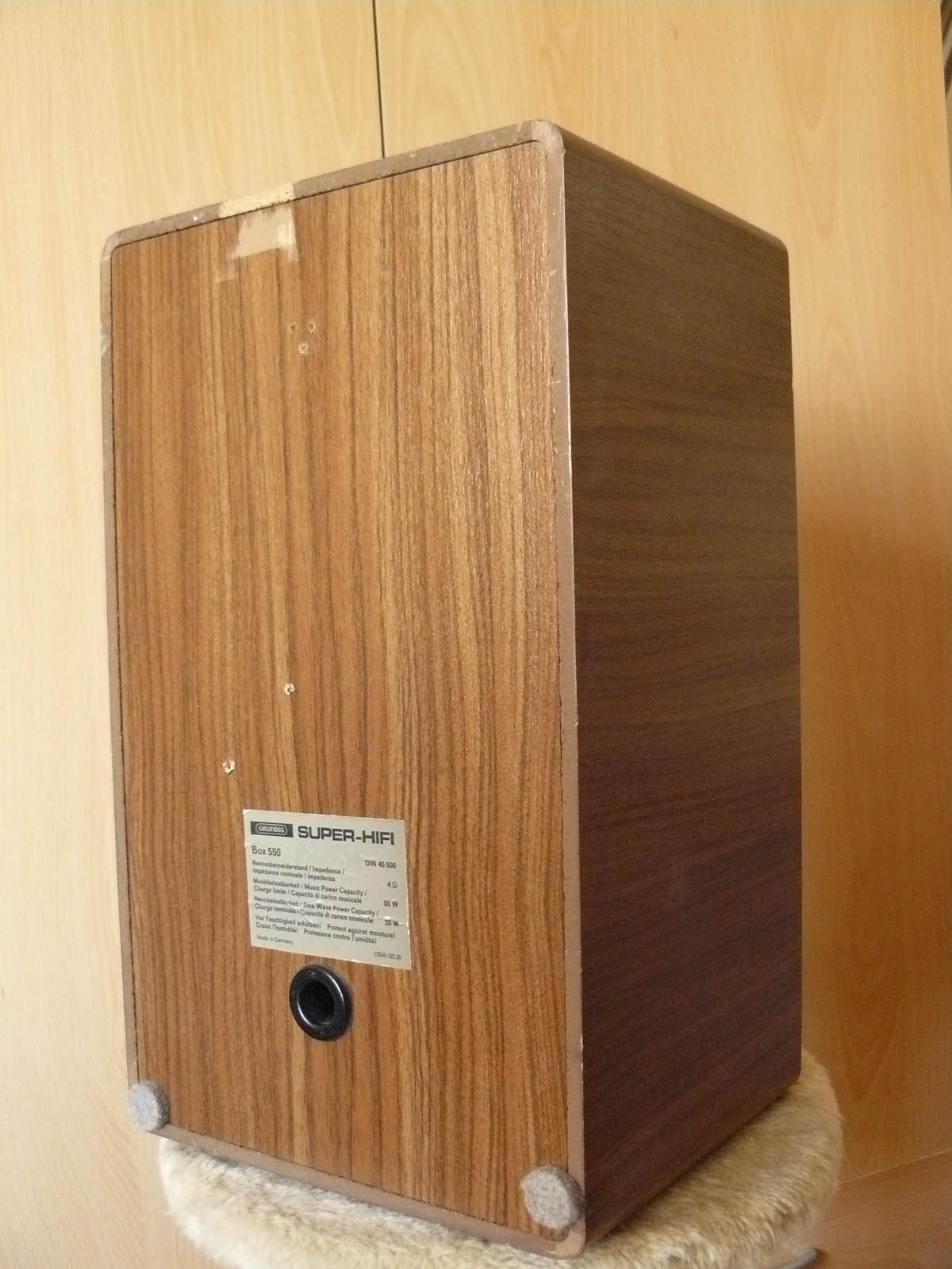

Achterkant (met vervelende aansluiting)

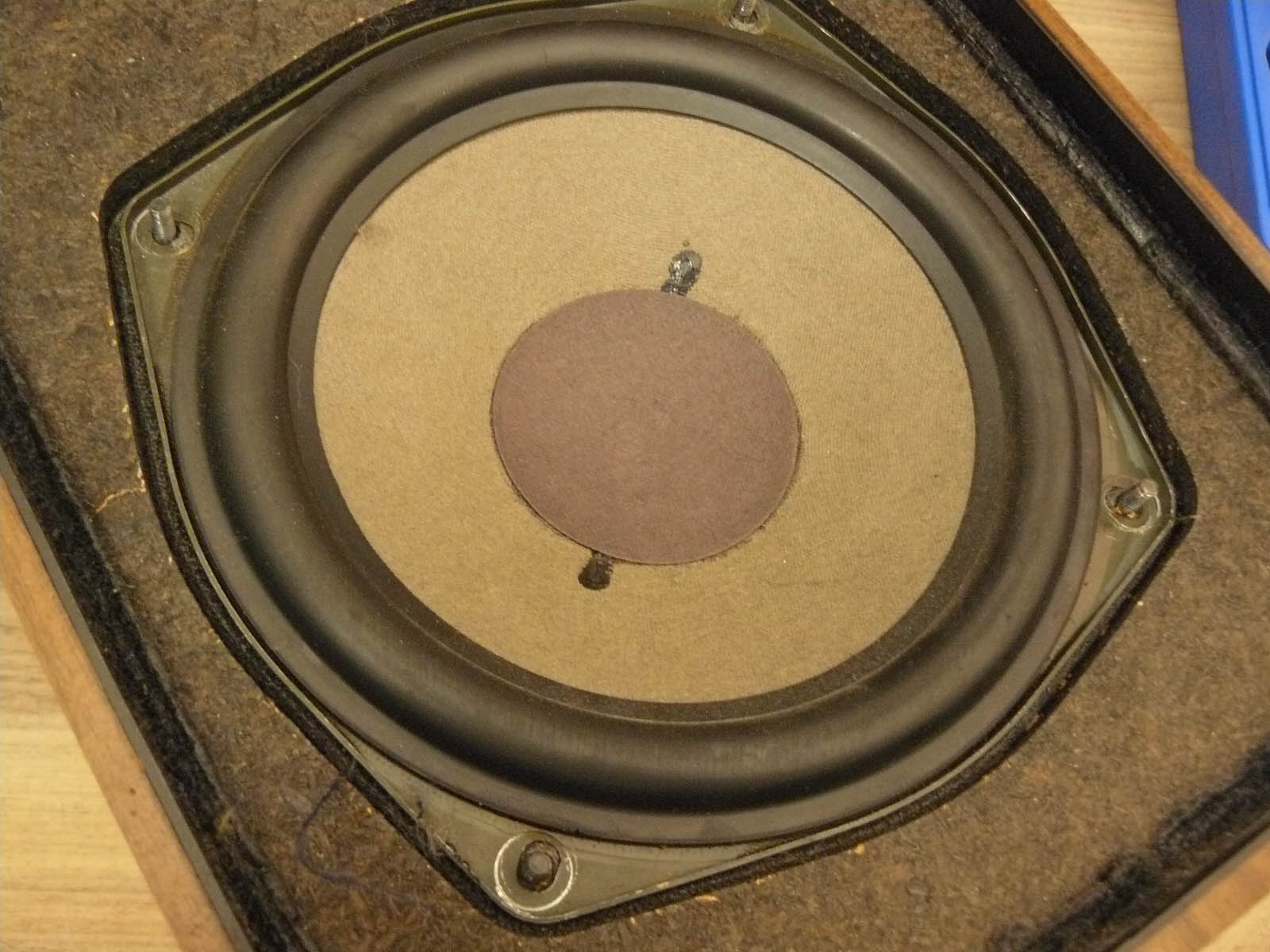

Woofer Closeup
Woofer Closeup

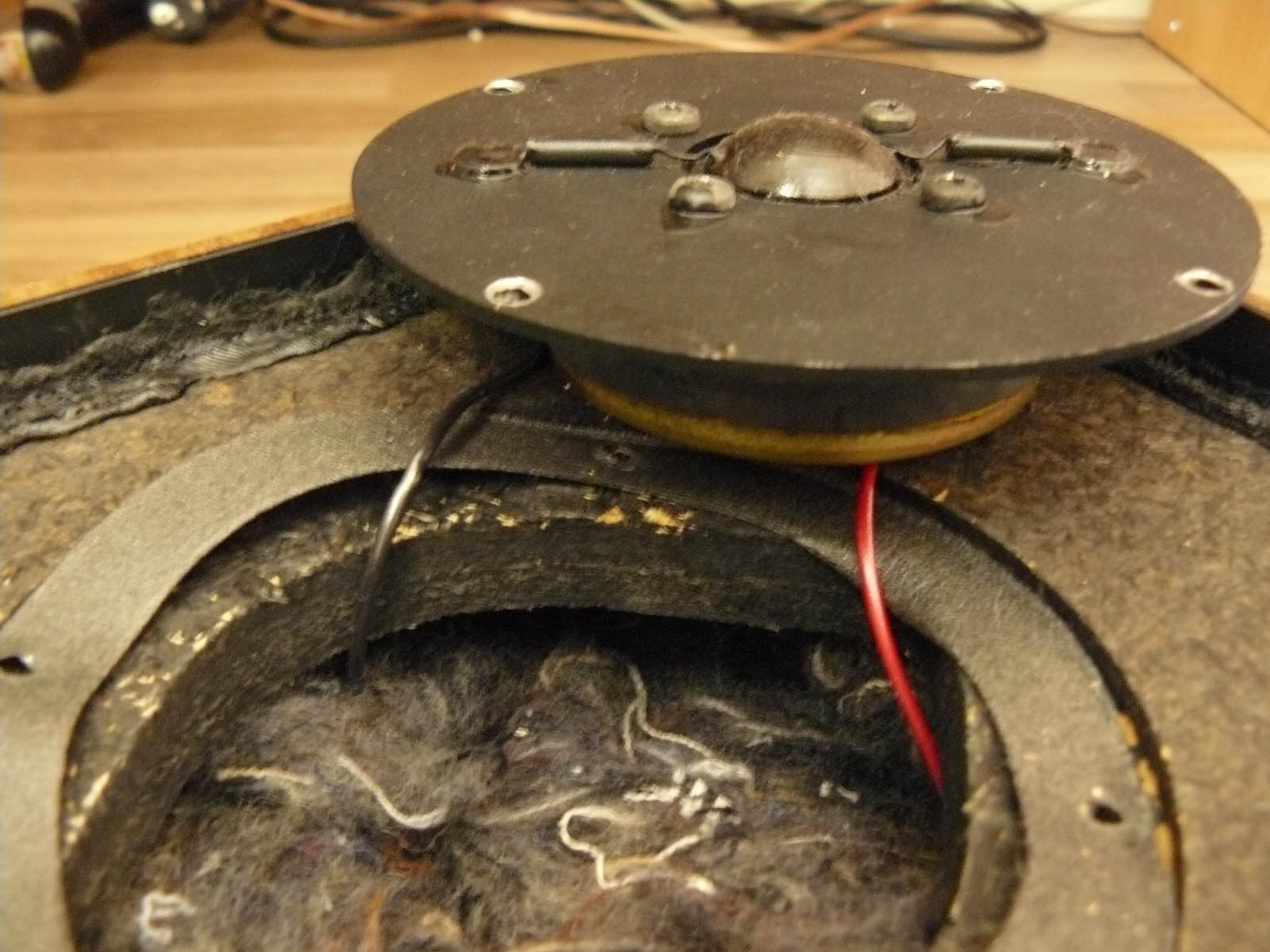

Tweeter en behuizings dikte
De inwendige (zwarte) schaap

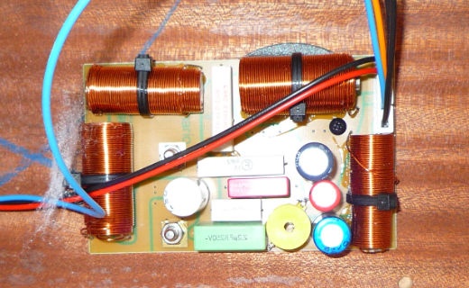

Het filter
Het filter
Bevestiging van aansluiting

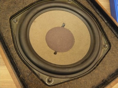

Woofer achterkant (met vilt bekleed)

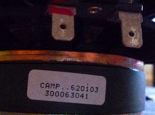

Tweet achterkant
Tweet achterkant

Lekker zo laten die box550, tenzij je kunt meten natuurlijk. Dan weet je een beetje waarheen je moet tweaken.
Ziet er verder keurig uit! Demping is heel netjes, en filtertje ook voor een fabrieksaf speaker.

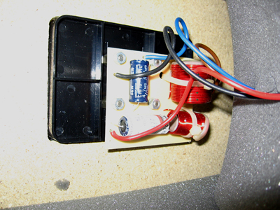

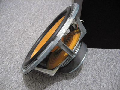

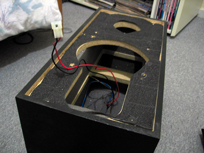

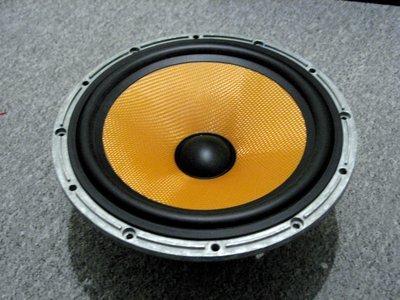

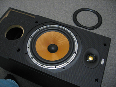

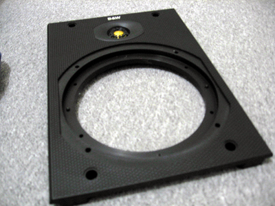

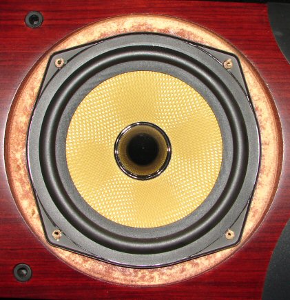

Even een B&W 602 (S1) die hier uit de kleren is gegaan :lol:
Eerst de metalen zwarte sier-rand rond de woofer losschroeven:
Dan kan de baffle verwijderd worden in 2 delen, de kast bevat een bracing en demping bestaat uit wanden die bekleed zijn met een dikke foamlaag:
En hier zien we dan de befaamde gele kevlar woofer, ziet er degelijk uit:
Tweeter zit volgens mij vastgelijmd in het bovenste baffle gedeelte, die heb ik dus maar laten zitten, het filter is zoals verwacht eenvoudig...
Berichten: 12445
Re: Het "Open luidspreker" topic
Mooie ferrietjes en bipolartjes :D
