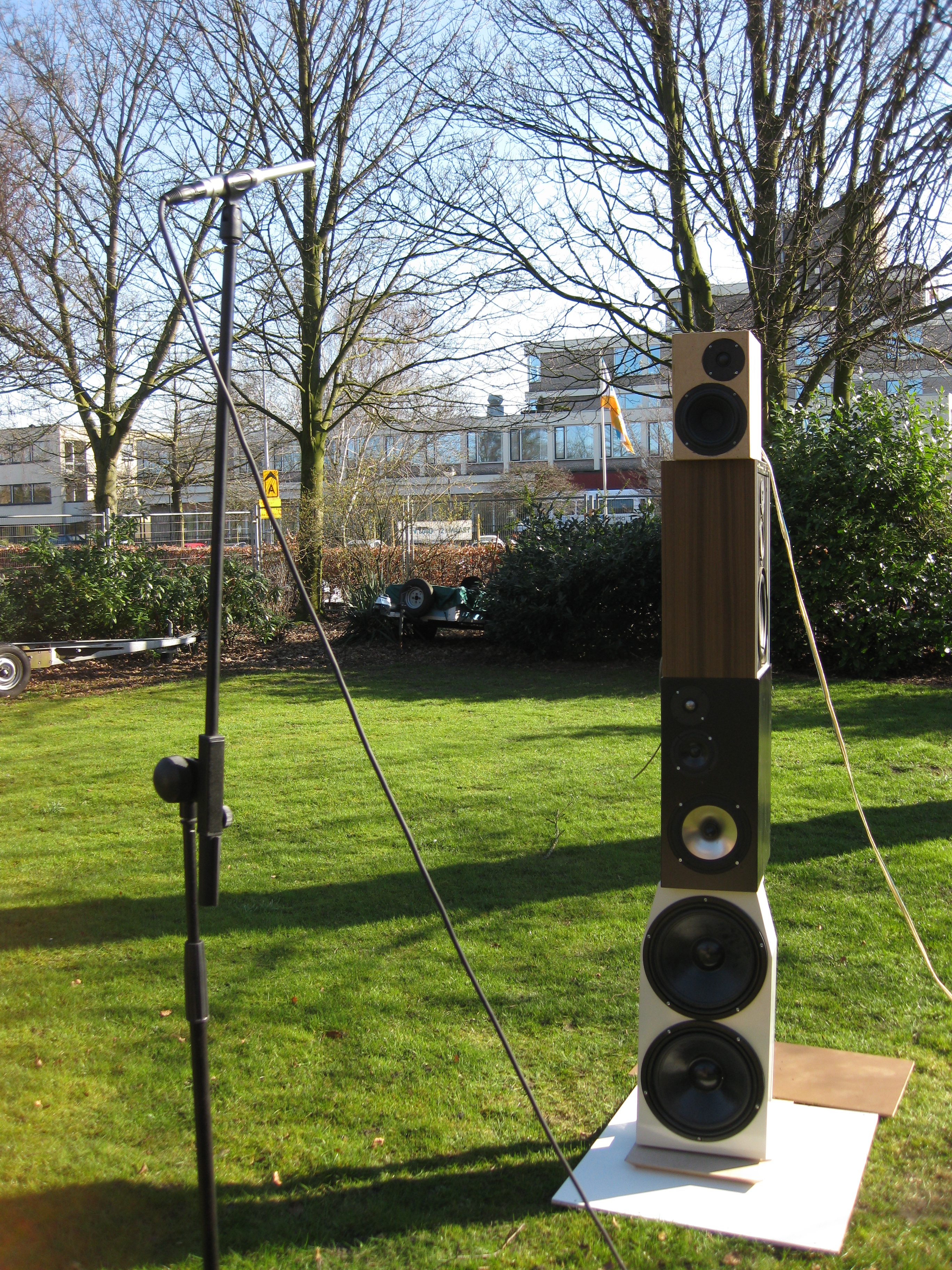

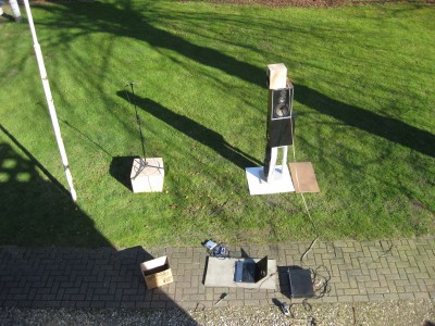

De metingen van laatst waren een beetje mislukt. Het is flink wat werk om buiten te meten. Daarom heb ik eerst geprobeerd om in de woonkamer wat metingen te doen. Tuurlijk lukt dat wel, maar qua resolutie en betrouwbaarheid haalt het 't bij lange niet. Daarom heb ik de meetopstelling vandaag opnieuw buiten opgebouwd. Het weer werkte niet helemaal mee, dus tussendoor moest ik een keer gauw alle electronica naar binnen slepen. Al met al is het wel gelukt, al zijn niet alle impulsemetingen even clean: zaterdag was er weinig wind, maar nu kwam er zo nu en dan een vlaag voorbij. In verband met de dreigende regen heb ik die metingen niet opnieuw gedaan. Desondanks moeten er genoeg bruikbare metingen tussen zitten!
Ik dacht dat het wel leuk zou zijn om de metingen te posten. Nu kan iedereen die er zin in heeft wat klooien met het filter. De metingen waarbij een minteken voor de hoek staat, zijn genomen aan kant waar de tweeter een breed baffle ziet.

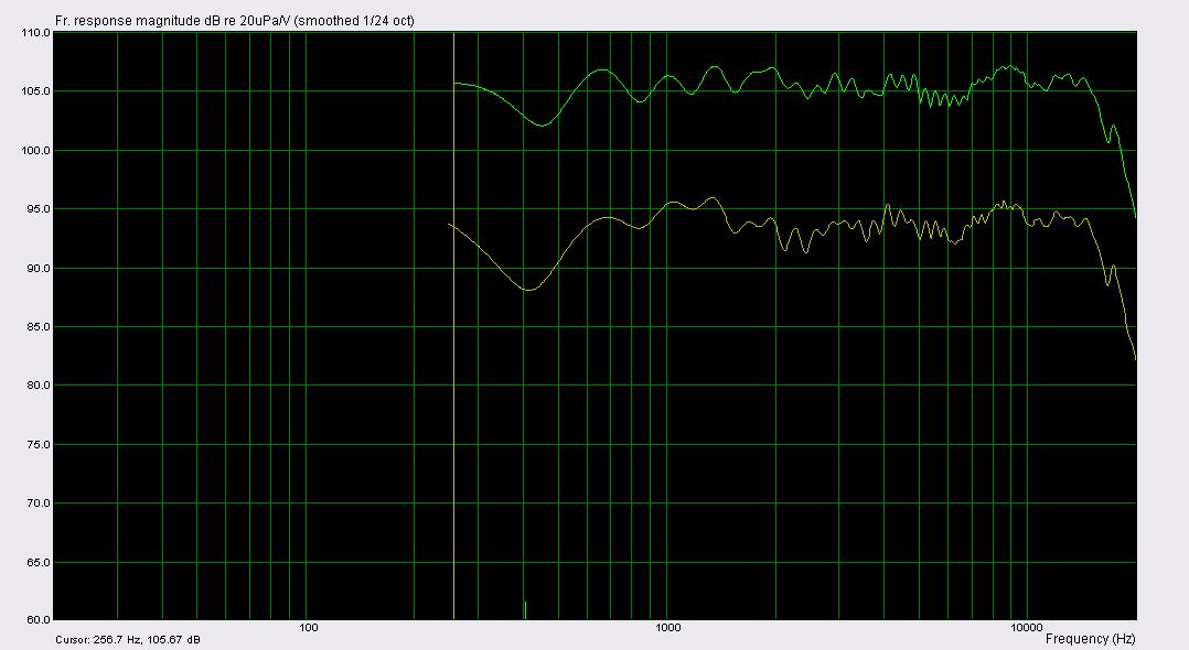

Nu heb ik pas tijd om de metingen te bekijken. Ik zie een gekke dip op 500 hz. De microfoon is vandaag gevallen. Zou dit het kunnen veroorzaken? De rest van de metingen lijkt wel plausibel, dus waarschijnlijk ook niet.
Misschien iets met diffractie tegen de constructie waar de monitor op geplaatst stond? Het was een iets andere constructie dan de vorige keer.
Berichten: 12445
Lijkt me niet door een beetje vallen dat hij gelijk defect is. Het zou dan ook vreemd zijn dat het specifiek bij een bepaalde frequentie is.
Je moet gewoon op zoek gaan naar iets waar die 500Hz in terug komt. Kwestie van even uitrekenen en dan is het meestal wel te achter halen is mijn ervaring.
Overigens is je impedantie wel heel erg hoog, rond de 9,2ohm, dat lijt me erg vreemd als de Re 6,8 is.

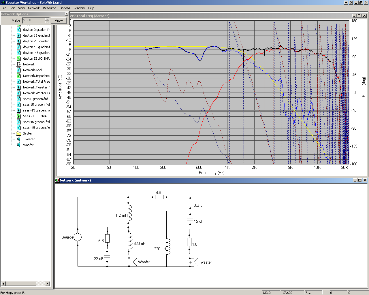

Berichten: 12445
U vraagt, wij draaien.
Hier een eerste opzetje.
Martijn M
Berichten: 4088
Bericht door Martijn M »
Ik luister nu naar deze response. Dit is in de kamer opgemeten op ongeveer een meter en onder ongeveer 10 graden. Dit klinkt zo op het eerste gehoor heel goed, maar ik zal er wat langer naar moeten luisteren en wat betere metingen moeten verrichten voor ik zekerheid heb. Het oplopen van het hoog zit voor een deel in het filter, maar mogelijk ook deels in de response van de Behringer ECM8000 microfoon. Dat moet ik nog eens nader onderzoeken.

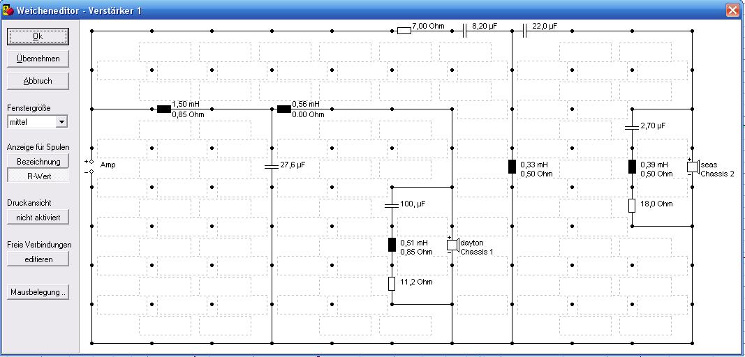

Berichten: 12445
Hier nog wat van mij.
U wilt laag crosspunt, wij maken laag crosspunt :)
Martijn H
Berichten: 3210
Bericht door Martijn H »
Daar verpest je wel een beetje de fase mee op 0-15 graden. Verticaal gezien mis je dan uniform gedrag onder de belangrijkste hoek.. Nu is hij optimaal op 45 graden.

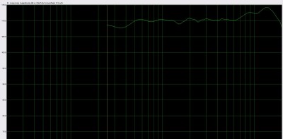

Martijn M
Berichten: 4088

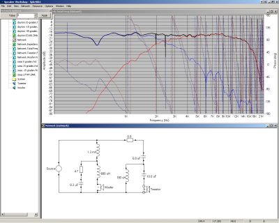

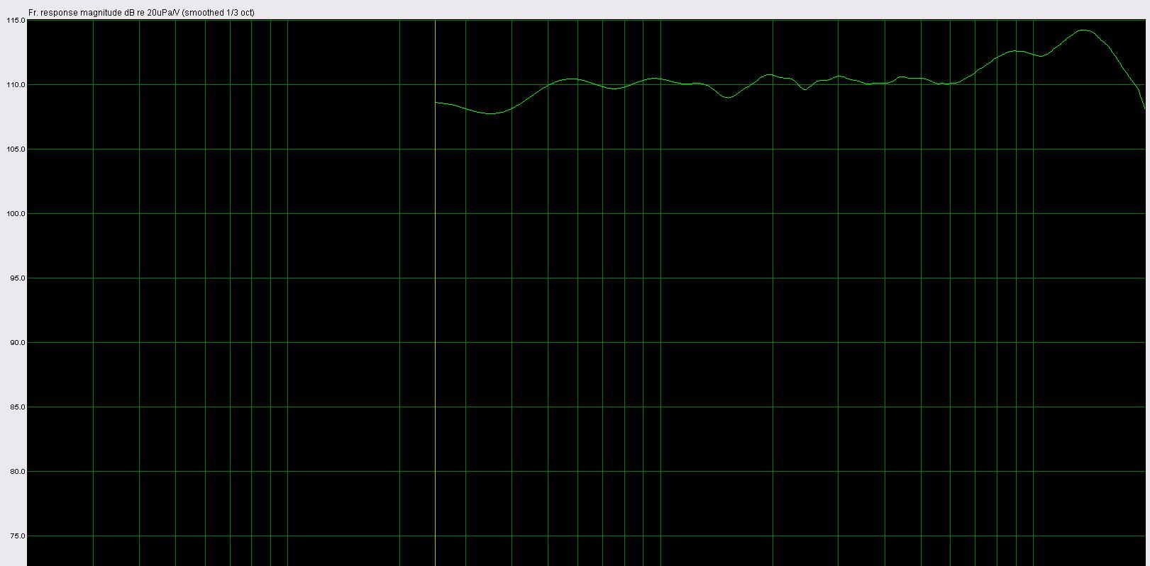

Weer een paar aanpassingen gedaan. Het is nog niet klaar, ik blijf nog even doorprutsen. Let op: de vorige meting was met 1/3 smoothing, deze heeft amper smoothing.

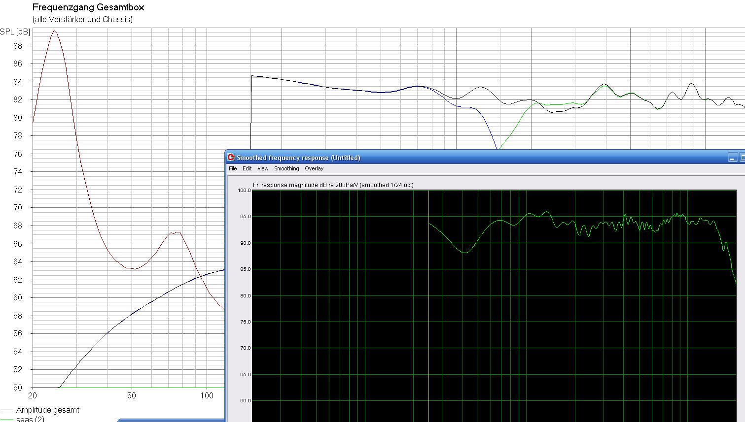

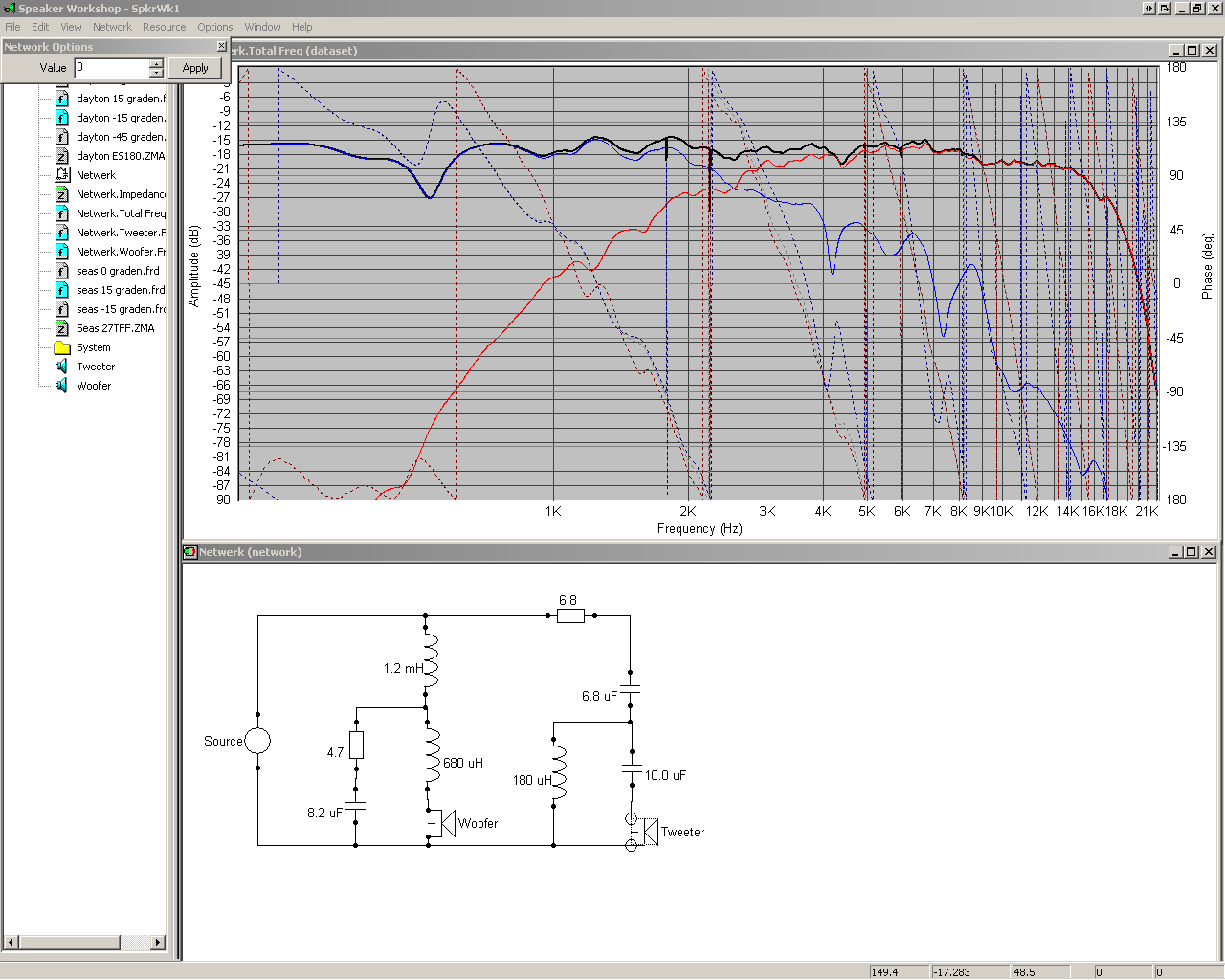

Martijn M
Berichten: 4088
Nog een kleine verandering doorgevoerd. Dit wordt al heel aardig. De bovenste curve is de nieuwe versie. De meting is onder 15 graden gedaan. Door de notch rond 5 khz heb ik onaxis een lichte dip. Dit doe ik om het gedrag off-axis iets te compenseren.

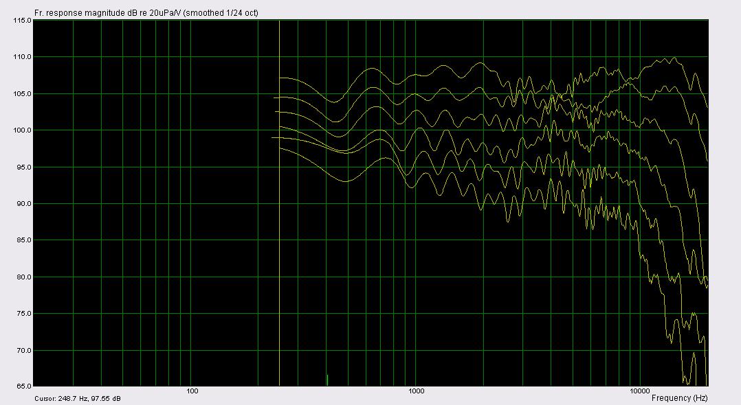

Zo ziet het afstraalgedrag er uit. Je ziet hier mooi hoe de milde dip tussen 2 en 6 khz die je onaxis ziet off-axis verdwijnt en dat bij grote hoeken in dat gebied een piek ontstaat. Dit is het gevolg van de verschillende bundeling van de twee drivers. Op de eerste pagina hebben we het daar kort over gehad.
Voor elke nieuwe meting heb ik de gain iets dichtgedraaid, om zo het verschil tussen de curves duidelijker zichtbaar te maken. Het is dus niet zo dat de meting op 90 graden werkelijk over het hele bereik ongeveer 20 dB zachter is. Logisch, maar ik zeg het er maar even bij :wink: .

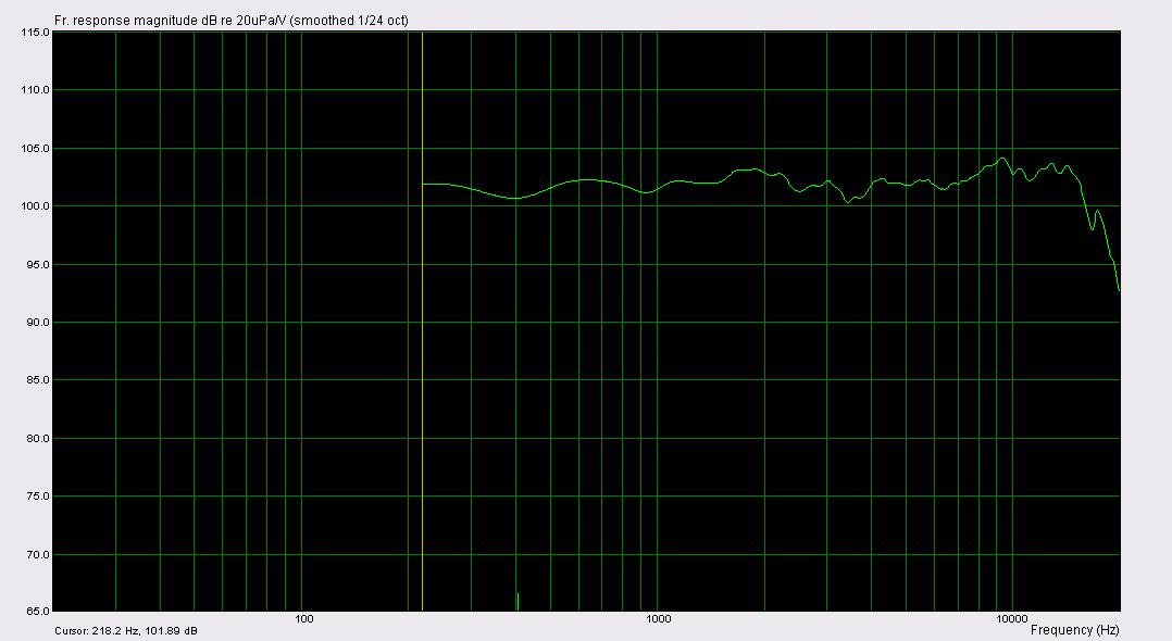

Wat voor tijdvenster gebruik je eigenlijk? Er lijken nogal veel reflecties in je metingen te zitten, het frequentieverloop is nogal grillig.
Martijn M
Berichten: 4088
bertor schreef:
Martijn M schreef:
Weet iemand trouwens hoe je de verschillende curves een eigen kleurtje kunt gegeven? Ik geloof dat ik dat ooit eens ergens gezien heb, maar ik weet niet meer waar.
Oh, gebeurt dat niet automatisch? :roll:
Ja, het is een klein kamertje. Al voor de puls is afgelopen heb ik reflecties. Niet aan te ontkomen. Ik zit meestal rond 3.5ms. Ik zou natuurlijk de afstand kunnen verkleinen, maar dan zit je weer met het exacte punt waar de fases mooi optellen en het niet precies meenemen van de bafflestep. De bijgevoegde meting is gedaan op ongeveer 50 cm.
Die buitenmetingen zijn om de een of andere reden ook niet 100% goed. Waarschijnlijk ben ik (door de regen) toch te haastig te werk gegaan. Waar die dip vandaan komt, is me nog steeds een raadsel. Ik vermoed dat het te maken heeft met de constructie waar de monitor op stond.
