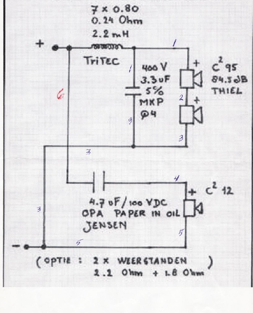

Paul, zie bijlage. Komt van (voornaam vergeten) Glas uit Antwerpen.
Berichten: 12870
De tweeter moet in tegenfase staan met dit filter. Dit gaat vreselijk dippen tussen 1 en 3kHz. Daarbij speelt de tweeter bijna 2dB harder dan de woofers. Verder doet dit filter niets aan de resonantie op 5kHz, die zorgt voor hardheid in het geluid.
Paul groot, er valt al veel winst te behalen zonder een nieuwe kast te bouwen.....zeker met jouw mooie versterkers.
Heb je trouwens al eens over de volgende opzet nagedacht: gebruik de C95 als woofers en zet ze parallel om voldoende rendement te krijgen. Je hebt dan meer oppervlak als dat van een enkele C220. Voeg vervolgens een middentoner toe, bv de C79, dat is een veel betere match met de C12. De C95 moet je eigenlijk niet gebruiken boven 1000Hz. Als je alles boven 1000Hz niet voldoende weg filtert, dan zal er door de verhoogde vervorming tussen 1 en 2kHz (vervorming die lang narinkelt vanwege de resonantie op 5kHz) altijd enige hardheid in het geluid blijven.
Als je de C79 inzet van 300-3000Hz dan zal je een geweldige klankmatige verbetering kunnen bereiken.
Jeoen,
De tweeter ompolen, inderdaad, staat nog onaangepast op het schema maar heb ik ongeveer een jaar geleden gedaan.
Goed dat je dat ziet.
Ik heb je 2 weg filter verhaal gelezen en moet dat nog een paar keer doen. Goed verhaal. Dat filteren is geen kattepis.........
Verder neem ik je advies hier ter lering over voorlopig en ga zitten prutsen.
Kan ik jouw advies overnemen, C79 erbij met nog steeds een open baffle syteem als uitgangspunt?
Dus nu dan de tweeter en C79 op de open baffle en de C95 in serie als gesloten system (desnoods met baspoort voor het diepere laag).
Ik moet toch de boel opnieuw onderbrengen, dus zagen etc.

Jeroen,
Tot 300hz open dus. Daaronder gesloten.
De Bill heeft behoorlijk meer vermogen in hoorbaar geluid dan de aitos. Heel raar want in getal is de Aitos ca 30W en de Bill ca. 25W.
En die Bill wilde ik inzetten voor het laag, dus die 2 C 95 in serie zou een goede keuze kunnen zijn ivm het lage rendement van deze speakers.
De aitos op midden en hoog, de C 173 dan icm met de C 12. Dat zou het geringere vermogen van de aitos kunnen compenseren.
De Bill op de 2 st. C92 in serie.
Nee ik hoef niet per se bij welke speaker keuze dan ook te blijven.
Of ik zeker weet dat ik voor het open baffle pricipe ga? Geen notie, ik zwalk van links naar rechts en weer terug, gewoon door gebrek aan kennis, maar komt goed merk ik op dit forum.
Voorlopig ga ik graag naar open baffle, gewoon een leuk avontuur. Iets aparts.
De 27cm breedte die je noemt voor de C 173 is dus in lekentaal de breedte van de plank, het klankboord.?! Baffle.
Mooi, ga ik voor 27cm breedte per zuil. Maak ik de woofer-kast net zo breed.
Het nivo op de amp/aitos aanpassen, volgens mij is er niks aan te passen op de aitos, misschien op de Tag.
Mijn nieuwe DENON 3800 BD heeft bassmanagement, is dat wat je bedoeld.? Ik heb me daar geen seconde in verdiept nog.
Ik heb die SEAS even opgezocht omdat, inderdaad, het uiterlijk wil ook wat, ziet er erg mooi uit. Niet uit te sluiten, maar voorlopig de combinatie :
C12, C173 en 2 st C95.
Lijkt me een goed uitgangspunt en dan met open baffle.
Ik heb de Dlsa software gedownload en ga eens kijken of ik daar wel uitkom…….
Nog een vraag/ideetje? Als ik nou in de wooferbox een C95 aan de voorzijde houd, en er eentje aan de achterzijde bouw, in lijn met elkaar, en 1 ervan ompool, dan creëer je ook als het ware een namaak open baffle op het laag. Of niet? Ik roep dit maar even in alle onnozelheid, je weet maar niet waar dit soort gedachte spinsels toe kunnen leiden nietwaar?
Bedankt
Paul
edit
afbeelding toegevoegd

Dat laatste idee zou ik laten varen.
Paul,
Ik heb de N173 ook in een dipool opstelling.
Er zijn een aantal zaken waar je op moet letten met deze unit. De 4mm xmax is niet bruikbaar. Meer dan 1 mm mag hij niet uitslaan.
Ik heb zeer hoge verwachtingen van de 18sound 6N430 en de Usher 8948A. Deze kosten veel minder dan de Accuton, maar hebben dezelfde kwaliteiten als het aankomt op microdetail etc. Waarin deze units uitblinken is een stevig extra pak headroom vergeleken bij de C90. De 5 en 6 mm headroom van die units is zeer goed bruikbaar, terwijl de N173 géén uitslag mag maken.
Optisch staat het natuurlijk erg leuk zo een rijtje ceramiek. Ik ben wel van mening dat er klankmatig geen winst te behalen valt door gebruik te maken van de zeer dure C90 tov de Usher of 18sound.
Stel dat je de N173 neemt, waarom dan niet gelijk ook een dipooltweeter, zoals de Neo 3 pdr of een Mundorf AMT 2340?

Als je bedoeld met dat laatste idee de twee c95 tegenover elkaar omdat dat mechanisch niet goed gaat doe ik dat natuurlijk. Ik heb geen zin in zinloze uitgaven.
Ik wil wel bij het ceramiek blijven, ja dat moet ik toegeven, omdat het er wel leuk uitziet.
Die alternatieve tweeters moet ik eens opzoeken.........
