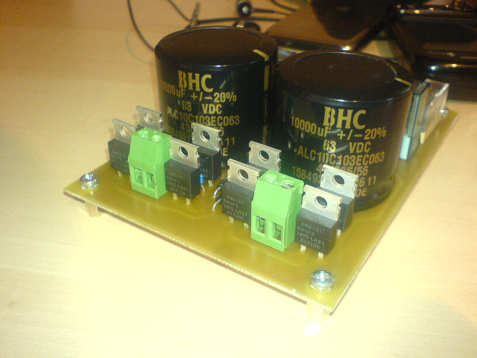

De voeding is af en hij werkt!:D
er komt een prachtige spanning van +-48,5Volt uit!
Ik heb de UcD400ST besteld en de LM4562 is onderweg!
Zijn er nog meer aanpassing die ik kan doen aan de 400st?:)
Ik denk zelf dat de condensators wel wat upgrades kunnen gebruiken!
Enkele fotos van de voeding!
(sorry voor de slechte kwaliteit, maar het fototoestel is kapot dus ze zijn gemaakt met men telefoon:p)

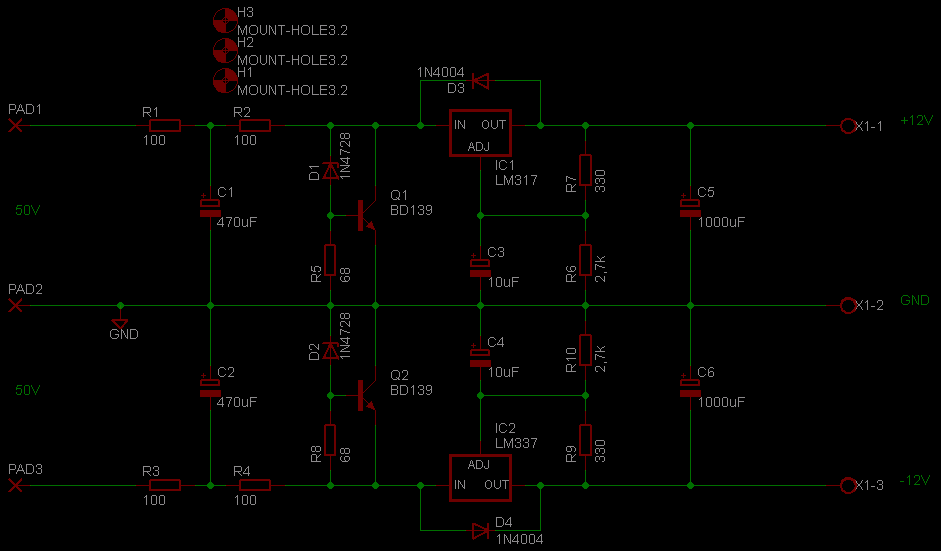

Ik heb de voeding voor de opamps op de UCD ook af.
Ik kom op een theoretische PSRR van 140dB, opzich wel netjes vond ik.
Deze sluit ik dus aan op de uitgang van de UCD voeding.
Nu alleen nog de printen etsen en in elkaar zetten!
Zijn er nog tips? of opmerkingen?

Dat mag je mij dan wel eens uitleggen!Rudy schreef:Ik hoop dat je beseft dat sommige onderdelen >5W dissiperen en dat je uitgangsspanning ergens rond de 4V gaat hangen.
mvg Rudy
Zeker hoe je aan 4 Volt komt?:s
Volgens mijn berekening en simulatie namelijk niet
Alleen de transistor gebruikt maximaal iets van 4W, maar hij heeft een maximum van 10W dus da moet geen probleem zijn:)
En die weerstanden van 100Ohm zijn gewoon 3 Watters, geen probleem toch?
De zenerdiode is een 3.3V type, wat je creerd is een powerzener met die zener + de transistor, eentje met een waarde van 3.3 + 0.6 => 3.9V
Ik veronderstel dat je ergens een zener wil gebruiken van 20 ... 30V, maar dan nog kun je jezelf de vraag stellen, waarom zoveel enegie weggooien in warmte wanneer je opamp hoogstens 10mA verbruikt.
En wat heeft 140dB PSRR nut als alles extern met kabels word aangesloten, de weerstand van je draad in combinatie met de stroom naar je opamp toe is al voldoende om alles in het teniet te doen.
( maja, je kan dan toch zeggen dat je zogezegd 140dB had ... aan de regulator zelf )
Let ook op waar je je massa van neemt, dit is minder evident dan dat je in eerste instantie denk.
mvg Rudy
