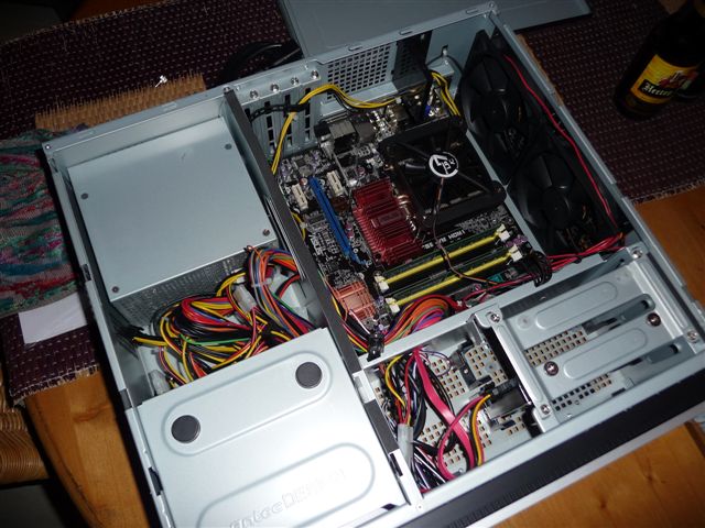

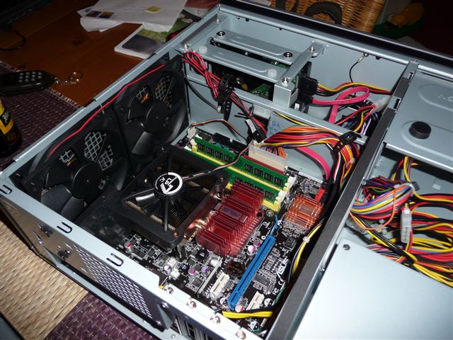

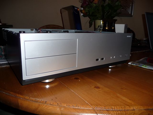

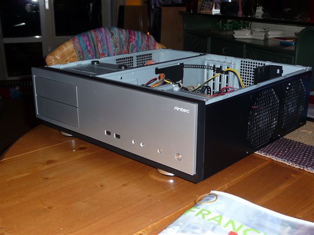

Vanmiddag wat spullen binnen gekregen. Kon even aan de slag. Mis nog paar dingen en hoop dat die snel binnenkomen zodat we kunnen gaan testen. De eerste modificatie heb ik al gedaan met de 12 cm ventilators.
Het zou kunnen met 1 ventilator (qua warmte), maar door niet de +12 en 0 te gebruiken, maar de +5volt en +12volt (geen 0 dus meer) draaien de ventilators nu op (12-5) 7 volt. Stukkie langzamer dus waardoor minder geluid. En twee van die langzaam draaiende jongens is ruim voldoende om het koel te houden (en stil.... :) )
