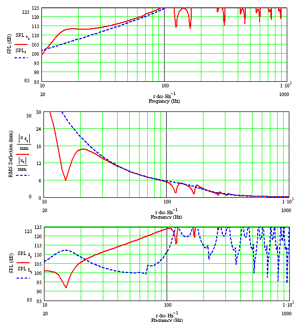

je kan natuurlijk ook een TL bouwen, als ruimte toch geen issue is :D ik kan mss wel eens kijken waar een TL met een SDX15 op uit komt. 1e indicatie die ik al eens gedaan had was niet eens overdreven groot (netto inhoud 100 liter, getuned op 15Hz :twisted: ).

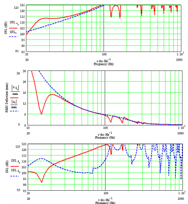

Interficior liet eerder een vergelijking zien tussen een gesloten 21 incher en een gepoorte 15 incher.
Interficior, zou je ook de groeplooptijd kunnen laten zien? Volgens mij is er een belangrijk gebied waar de BR een lagere groeplooptijd heeft dan de gesloten box.

Voor Bart (welke dan ook) heb ik ook de 18sound in BR gesimuleerd. Staat bij het plaatje op de vorige pagina. Het is inderdaad een stuk eerlijker zo. Qua diepgang zonder enige vorm van boosten krijgt de CSS het echt benauwd zo.
//- oeps ik zie dat ik per ongeluk de TFM curve heb gepakt.. wordt nog veranderd. <-- done.
Hieronder staan de group delays.. Blauw is 18sound in BR.
Ik zou boven de 60 Hz niet echt als belangrijk gebied aanmerken voor film. Maar nu is de 18sound dan ook extreem snel, dus je krijgt andere plaatjes als je een CSS in een gesloten kast doet met diezelfde driver in BR.
Hier is een grafiek van de group delay van een CSS SDX 15 in een gesloten kast en eentje in 250 liter getuned op 15 Hz.
In belangrijke muziekgebieden zie je dat de BR een lagere groupdelay heeft.
dit liet me niet los uiteraard... ik heb dus eens een simulatie gedaan voor de SDX15 met de spoelen in serie. 1:10 taper (van 0.6Sd naar 0.06Sd), lengte van de lijn 350cm, SDX15 op 1/3 van de lijn, en geen demping. dat levert t onderstaande op (rode lijn, blauwe stippel is bij de 1e 2 plots de IB respons, bij de 3e is de rode de driver alleen en de blauwe de poort). gebruikmakend van de LP filtering levert dit een mooie vlakke curve op tot ergens 15Hz... bij 115dB (moet wel 1000W in) :twisted: niet slecht voor een kast met minder dan 100 liter netto inhoud :!: group delay <10ms boven de 20Hz.
2 puntjes echter:
- plaatsing van de driver in de lijn zou wel eens een puzzle kunnen zijn, maar lijkt me goed oplosbaar
- bij deze geluidsdrukken is de snelheid in de poort erg hoog (heel erg hoog) maar bij SPL<95dB (=@25W) is er niets aan de hand.
