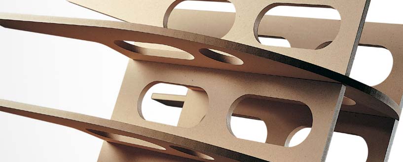

Bukem: Kijk eens naar hoe Lepain zijn luidsprekers maakt, met name het bracingsgedeelte.

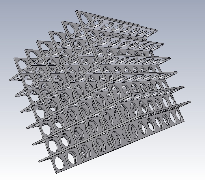

Zoiets dus....ik moet alleen nog iets verzinnen om er vierkantjes van te maken in plaats van lange rechthoeken.
Gr,
Bukem

Bericht door jantje-secuur »
viewtopic.php?t=6437
Om virtuele vierkantjes te maken kun je aluminium L-profielen er nog tussenstoppen in de lengterichting en goed vastschroeven. Je kunt ook echte vierkantjes maken op de Lepain-methode. Maar ergens heb ik het idee dat dit overdreven veel kleine vlakjes zijn. Is wellicht een onderbuikgevoel maar kleine poortjes in een kast ben ik nooit zo blij mee.
Bovendien wordt dit erg moeilijk om nauwkeurig te maken, maar dat terzijde.
Bukem
Berichten: 252
Lid geworden op: di 18 mar 2008, 9:07
Bericht door Bukem »
Bedankt voor de link!
Ik begrijp nu wat je bedoeld met de Lepain methode, echter volgens mij heeft het ontwerp van Lepain iets van een kast met hoge maar eigenlijk vooral lage kast resonantiefrequentie.
Aan de ene kant gebruikt hij dunne bracing, anderzijds gebruikt hij zand en dikke MDF aan de wanden. De dunne bracing wordt dan ook nog eens verstevigd met punten. Daar breng je de eigenresonantie mee omlaag.
Absoluut respect voor Lepain, ik vind het altijd mooi om te zien dat iemand eens iets anders probeerd. Daarnaast zijn die punten perfect voor zijn toepassing, het is immers een fullrange kast - geen sub.
P.s die gaten op mijn tekening zijn 50mm diameter.

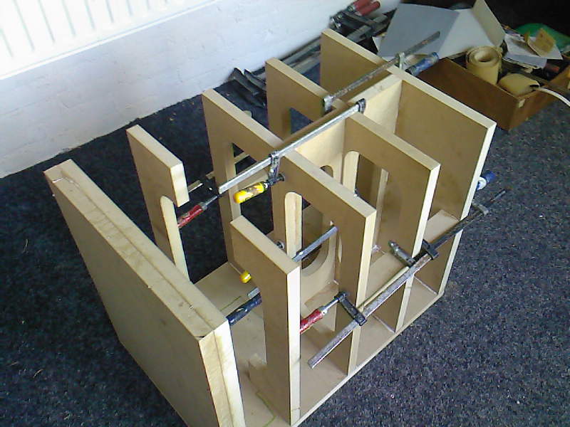

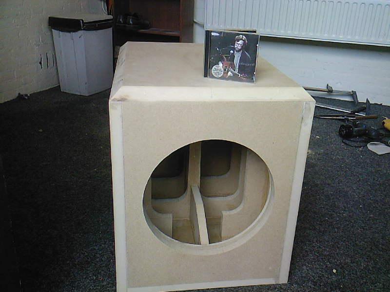

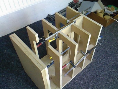

Mijn Tumult subje:

Bart,
Jouw tumult sub lijkt ook nog redelijk conservatief v.w.b. bracing en wanddikte.
Het streven naar een zo hoog mogelijke resonantiefrequentie van de kast kan volgens mij met nog veel dunnere wanden en bracings. Als je op een paneeltje tikt van aluminium honeycomb dan heeft dat ook een hele hoge resonatiefrequentie, het is extreem licht en ontzettend stijf.
Zijn er mensen die het zouden willen afraden om een extreem stijve maar relatief lichte kast te maken. Zien jullie nog nadelen die ik over het hoofd zie?
