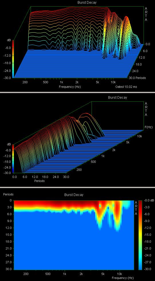

Wat ik ook erg nuttig vind, veel inzichtelijker ook dan de waterval, is de burst decay optie. Hieronder plaatjes die ik heb verkregen vanuit de meting van Martijn M. van de dayton in zijn CLD monitor (doet het trouwens erg mooi die dayton).

Burst Decay heeft naar mijn mening twee voordelen boven de CSD:
- De tijdas is uitgedrukt in perioden, het is een zeer bewuste manier van de tijdas indrukken. Je kunt daardoor zien dat de Dayton tot aan 3kHz een uitslingergedrag heeft waarbij het niveau beneden -30dB zit binnen 6 perioden, onafhankelijk van de frequentie. Dit geeft dus in een oogopslag aan dat de driver zich tot aan die frequentie lineair gedraagt.
- Indien er reflecties in de meting zitten, dan loopt de waterval weg richting hogere frequenties. Je kunt daardoor resonanties van reflecties onderscheiden in de burst decay.
Kortom, de burst decay geeft een veel betere indruk van de Q-factor van resonanties voor lage en hoge frequenties. Een resonantie met Q=4 op 1000Hz en 5000Hz zal in de burst decay evenlang naslingeren. In het bekende CSD diagram zal het er op 1000Hz daarentegen veel erger uitzien dan op 5000Hz. Een en ander staat ook in de ARTA handleiding beschreven in paragraaf 6.5.

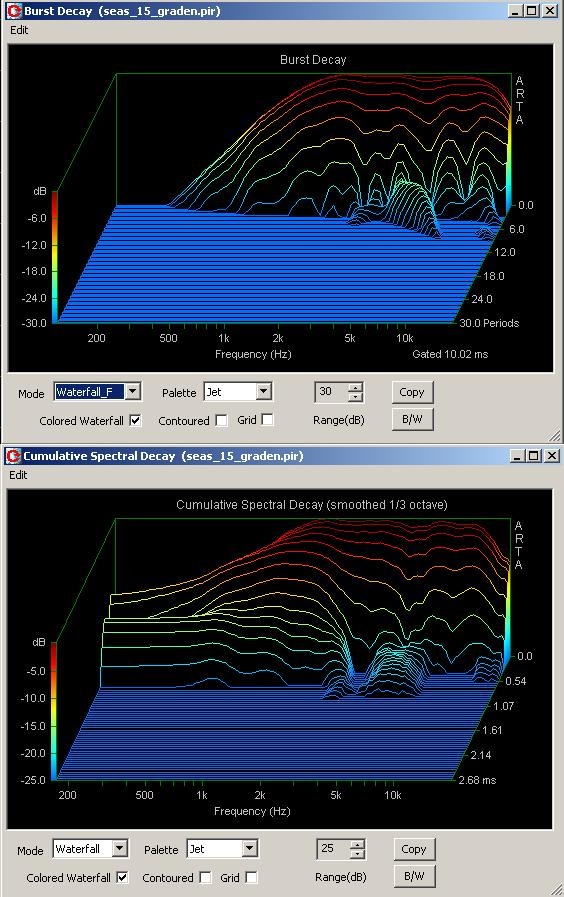

Berichten: 12869
Als je in de Burst Decay de optie 'prefere time resolution' kiest, zie je uitstekend de effecten van diffractie. Zie de meting van de seas van Martijn M. van zijn CLD monitor. In de CSD ziet dit eruit als resonanties rond 7kHz, terwijl in de Burst Decay duidelijk wordt dat de dip bij 7kHz door diffractie komt, het loopt daar weg in een curve van 5 tot 10kHz.
N.B. bij 3kHz zit dus in dit voorbeeld een echte (kleine) resonantie!

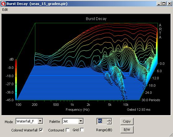

Berichten: 12869
Ja, dat zou je denken...maar niet heus, want als je dieper in de waterval kijkt tot -45dB, dan zie je dat ook dat alleen maar diffractie was. Dit tweetertje doet het heel mooi!
