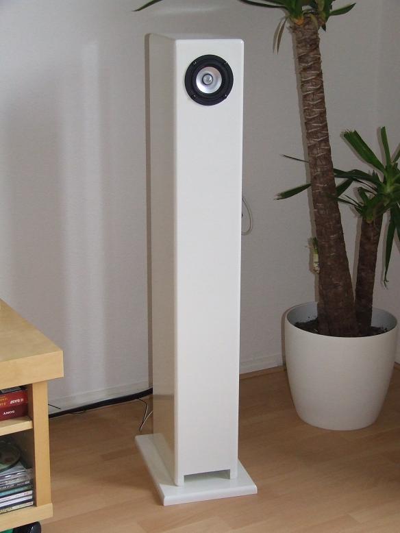

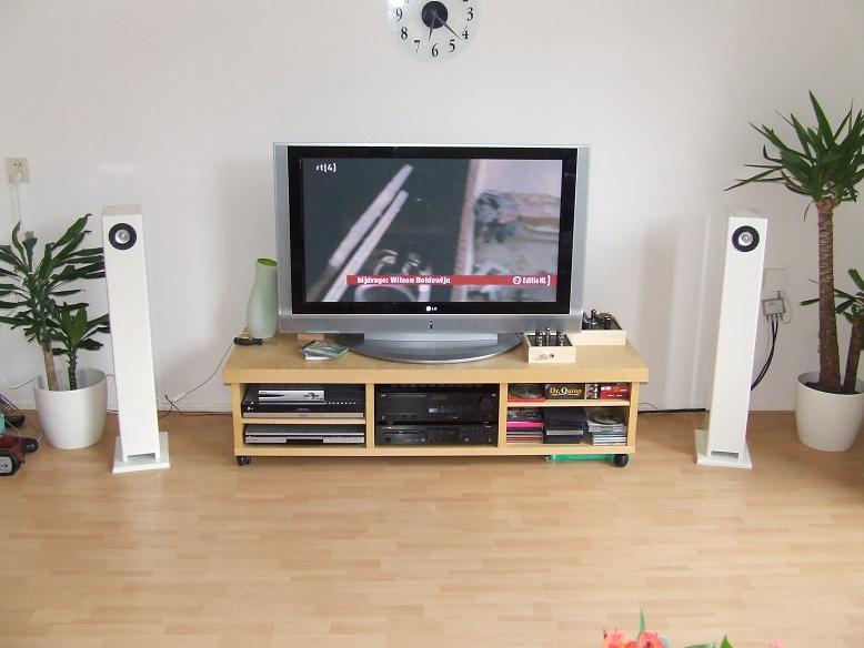

Tijdje niets gebeurd, maar dit weekend had ik de tijd ( en zin ) om de needles af te werken :D
Ze staan nu lekker te spelen in de woonkamer.

Mooi zo in het wit !
Op de foto is het niet zo goed te zien, het is iets creme-wit.
En nu moet de buizenversterker nog gemaakt worden. Dan is alles wel compleet.

Netjes. Past goed in het interieur. =D> =D>
