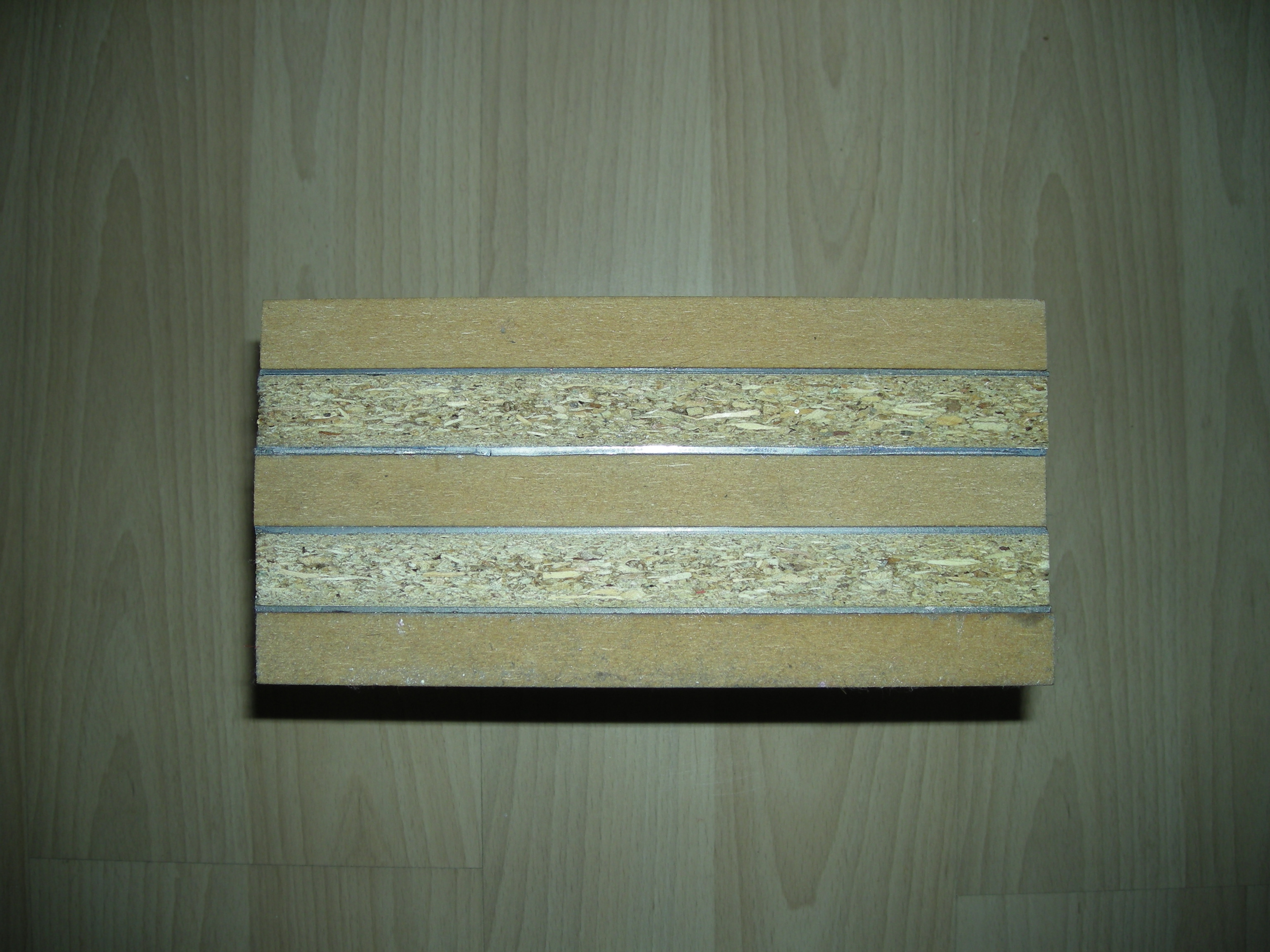

Heb eens even `n proefstukje gemaakt van wat afval
Plaatjes zijn allemaal 200 x 200 mm en 18 mm dik met daartussen lood.Geheel weegt 6 kilo.

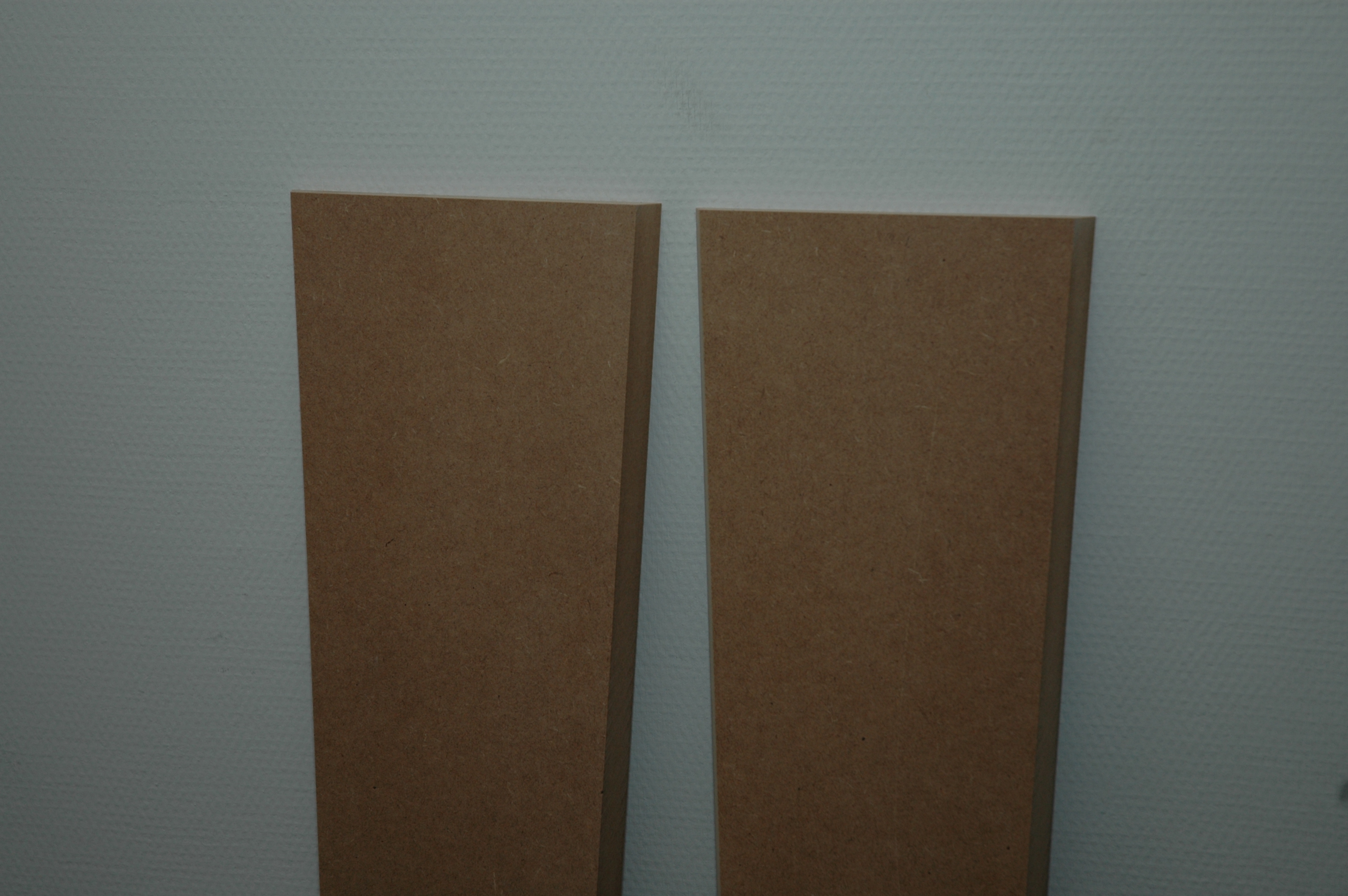

Vandaag wat tijd gevonden om het een en ander te (laten) zagen.
De kleine baffle panelen waar de mid en tweeter in komen.Deze zullen in een later stadium in 3 delen worden gefreest i.v.m. de gaten voor de woofers.
Ook hebben we `n mal gemaakt waar de baffle panelen klem in komen te liggen tijdens het frezen van de woofer gaten.
In de platen die er nu in liggen ga ik verschillende maten cirkels frezen die ik dan weer gebruik om elke laag van de uiteindelijke baffle z`n schuining zo te geven dat deze naadloos in elkaar overlopen.Dit met `n freesje met wieltje boven de messen. Hoop dat het duidelijk is en anders zal ik het later met foto materiaal toelichten.

CarloPJB
Berichten: 1786
Locatie: Mijnsheerenland
Bericht door CarloPJB »
Net alles in het eggie op de platen uitgetekend.
De plaats van de mid op de baffle is wat afstraling betreft ideaal maar nadeel is dat deze vol op de dikke baffle zit.Zal nog aardig wat overhoop moeten halen om te zorgen dat deze aan de achterkant mooi vrij kan ademen.
Iemand nog `n ideetje :?

Iets hoger maken het geheel misschien? Dus afstand woofers/mid wat groter maken en dan de baffle van de woofers snel dun laten worden.
CarloPJB
Berichten: 1786
Eigenlijk staat de onderlinge afstand van de drivers vast.Jeroen_D heeft het een en ander in The Edge gesimuleerd en dit is de ideaale opstelling.Ik moet het echt in de afwerking van de achterkant zoeken.
En de boel verder uit elkaar zetten......
Het geheel is nu 125 cm hoog met hart van de tweeter op 118,5 :wink:
Berichten: 12870
Het hangt ervan af hoe erg je het vindt om de mid verder te laten verzinken in de baffle. Ik heb het bij OB3W een beetje gedaan en het zag er eigenlijk helemaal niet gek uit. Had best nog meer gekund.

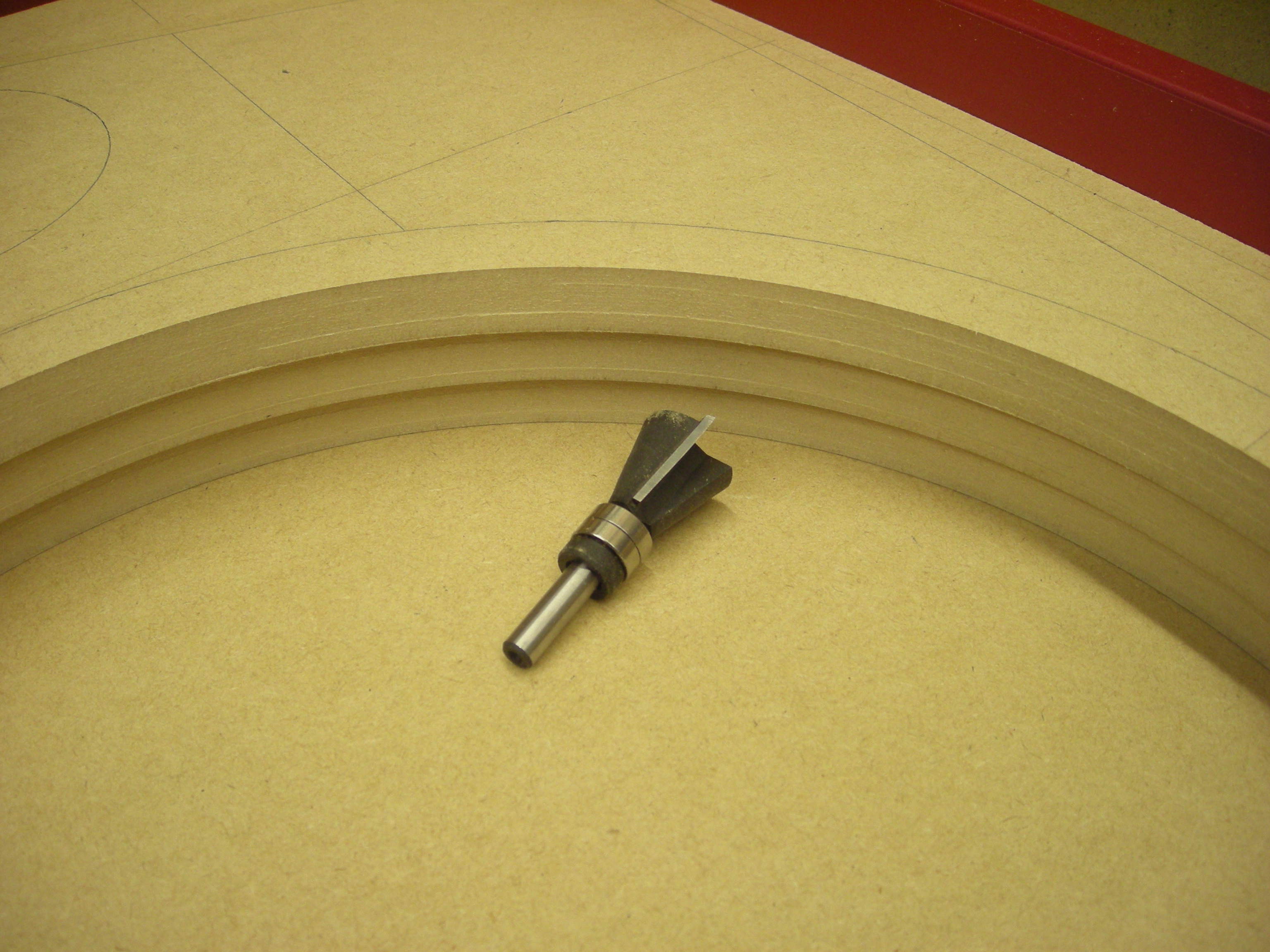

Vandaag de tijd gehad om weer het een en ander te doen.

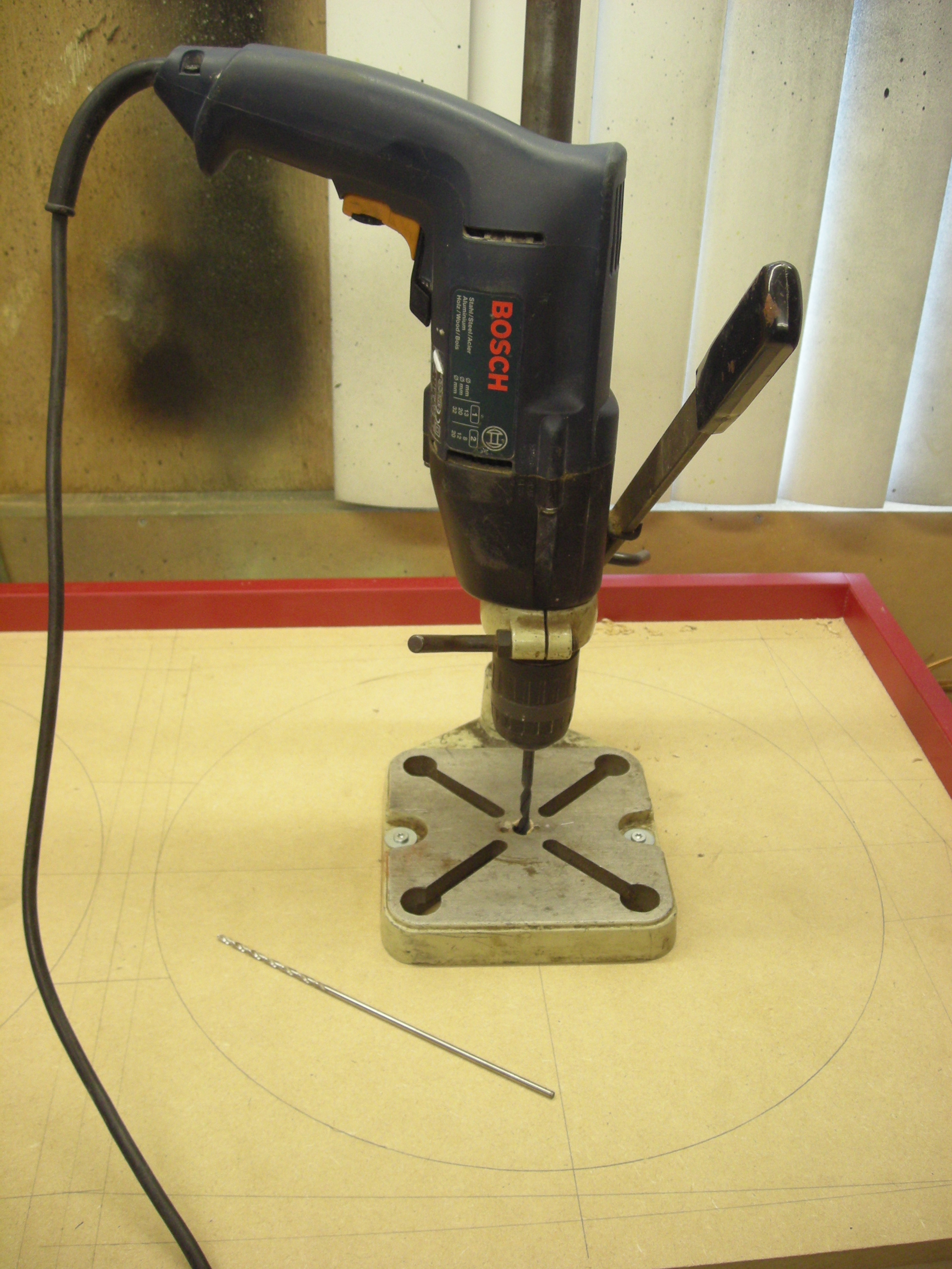

Eerst de center-gaten door alle baffle platen tegelijk boren.
CarloPJB
Berichten: 1786

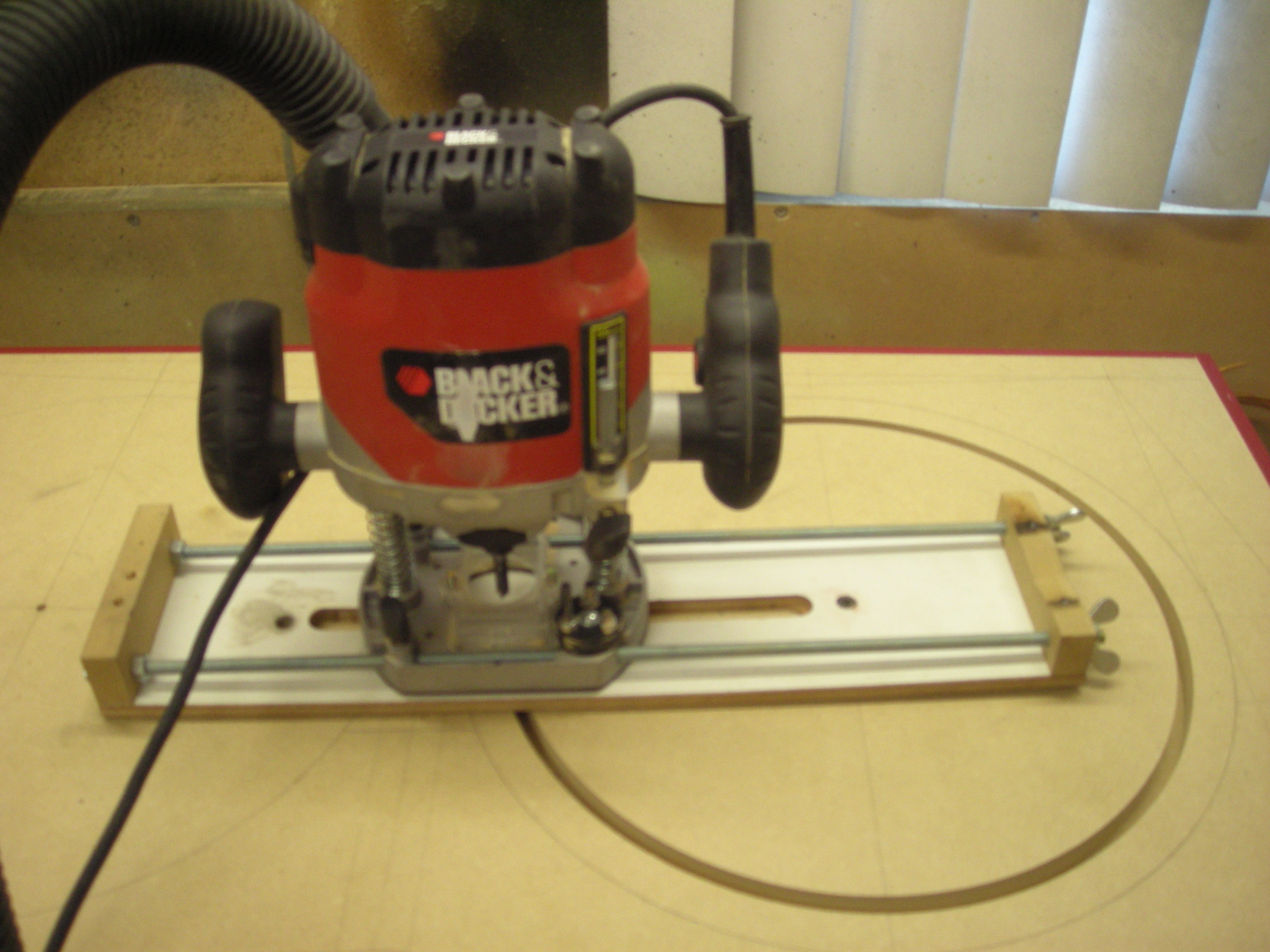

Dan met de cirkel-geleider de woofer-gaten uitfresen.
CarloPJB
Berichten: 1786

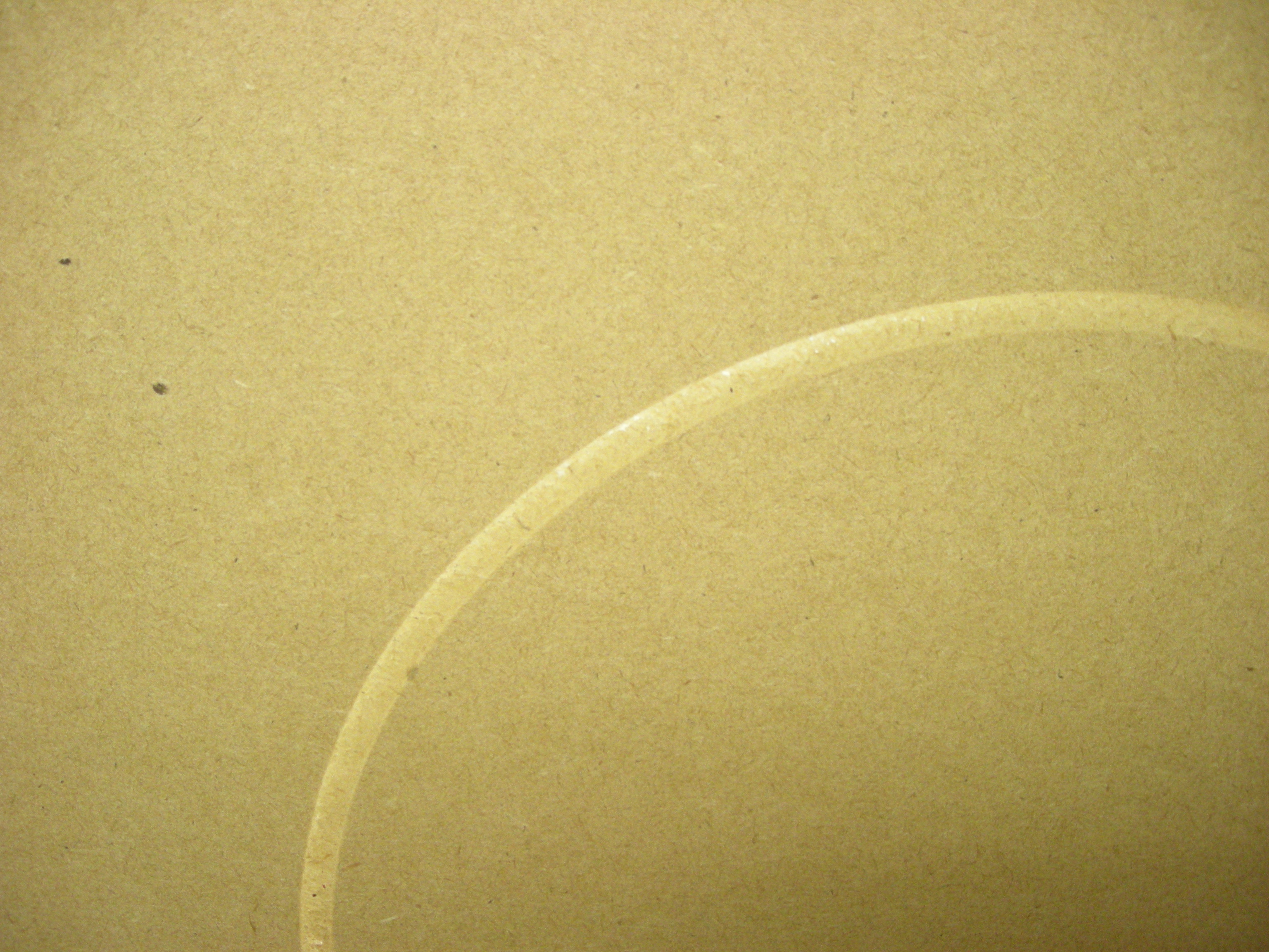

Als je alles goed doet met dit als resultaat.
Mdf waar je doorheen kunt kijken :D
Edo
Mede-oprichter ZBA
Berichten: 4448
Locatie: Alphen aan den Rijn
Bericht door Edo »
Nice.... :)
Op de 10e millimeter diep?
CarloPJB
Berichten: 1786

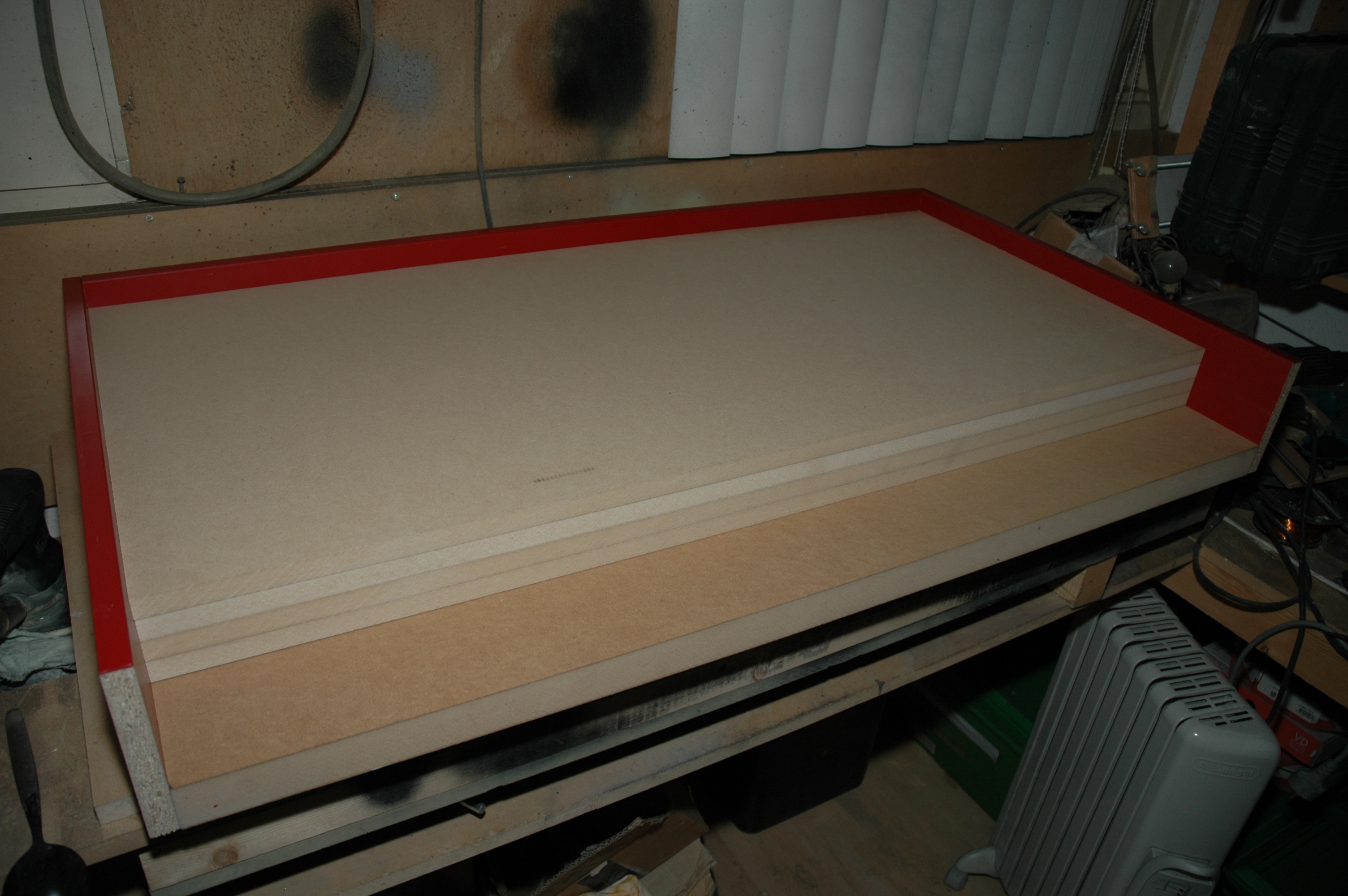

De platen die je op onderstaande foto ziet zijn de platen waar ik later langs frees.
De bovenste plaat op de foto is om de tweede plaat van de baffle te fresen.
De tweede plaat op de foto is om de derde plaat van de baffle te frezen en zo verder.
Do bovenste plaat van de uiteindelijke baffle blijft gewoon recht. Omdat de wooferkorf dezelfde diepte heeft heeft het hier geen nut om er `n schuining op aan te brengen.
Op deze manier hou ik ook mooi wat vlees over om in te schroeven.
