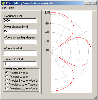

jeroen_d schreef:
Ik zit nu te denken aan onderstaand plaatje. De bassectie is de huidige, bestaande. Het geheel wordt 1 meter hoog, dit zou voldoende WAF moeten hebben.
Ik zat pas wat te spelen met Xdir voor de filtering van het mid en hoog. Als ik de afstand tussen mid en hoog op 15 cm zet krijg je de onderstaande respons. Verder heb ik een even orde filter genomen, waarbij het faseverschil tussen mid en hoog 0 graden is.
Op +/- 30 graden van de hoofdas zijn er nullen van -30 dB te zien. De lobben op +/- 90 graden zijn even sterk als de lob op 0 graden.
Deze situatie is voor een monopool. Voor een dipool is het weer anders, waarschijnlijk worden de boven en onderlob sterk gedempt door de backwave.
Wat ook belangrijk is om op te merken is dat dit alleen geldt voor een steady-state respons. Muziek is echter een signaal dat continu verandert in de tijd. Een golflengte (op het overnamepunt) later hoeft het signaal niet meer te correleren, dan krijg je dus geen interferentie. De lobing zou dus sterk afhankelijk zijn van het type muziek. Zou dit het verschil kunnen verklaren tussen de verschillende filters en de voorkeur voor een type filter voor een bepaald soort muziek?
