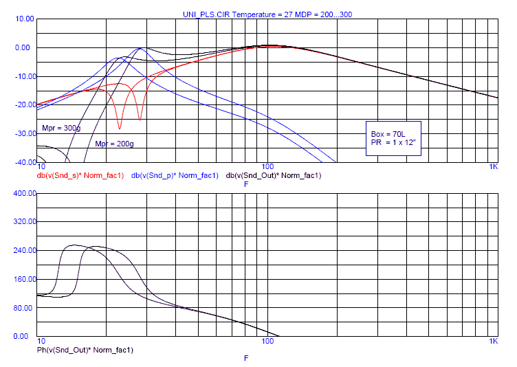

Heb nog eens even in mijn archief gegraven. Hierbij de simulatieplotjes welke ik een jaar of 6 geleden voor Joris (Vigier) gemaakt heb voor een sub met een 12" Peerless PR met ik meen een 12" XLS woefer. De zwarte lijn is de totale responsie. Je ziet daar duidelijk een dip zitten onder de 20 Hz. De rode lijn is de responsie van speaker en de blauwe van de PR.
Berichten: 36745
Hier is het hele document in PDF met diverse variaties en tevens een vergelijk met een gesloten box. Kijk ook eens even naar het verschil in stapresponsie, zie je ook gelijk waarom dergelijke systemen "traag" klinken in de oren van sommigen.
