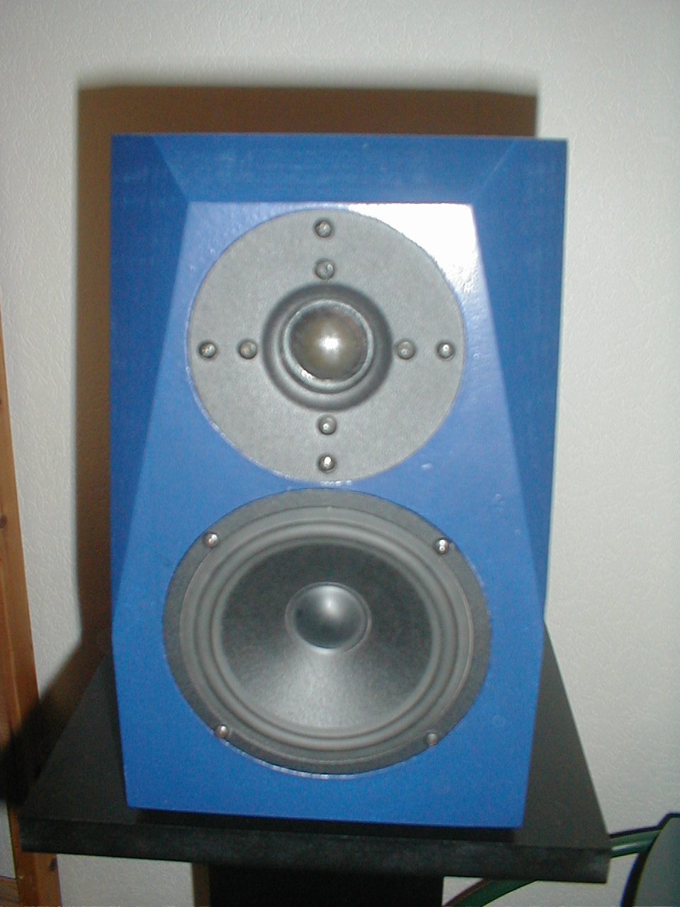

Ik gebruik een speciale versie van de Scan Speak 9900 Revelator met een 104mm concave frontplaat i.p.v. de gebruikelijke 130mm frontplaat. Daarvoor had ik er Vifa 275D2 tweeters inzitten.
Het Vifa 13cm woofertje is zeer makkelijk te filteren. En zelfs zonder filtering voor de woofer en een enkele condensator op het hoog klinkt het geheel alleszins respectabel.
Groeten Walter

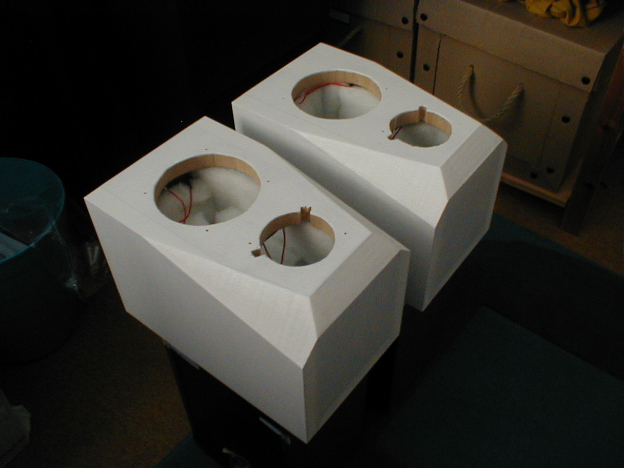

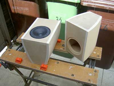

Ik ben op dit ogenblik bezig met het filter voor deze kast. Kan inderdaad vrij simpel. Maar da's voor later. Versie 1 van het (serie)filter is nu af, en ziet er al veelbelovend uit. Nu de praktijk nog.

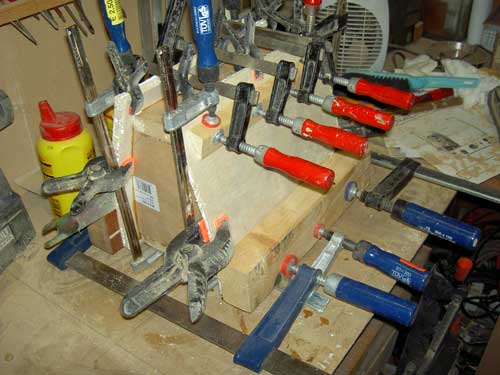

Ondertussen vanavond kast twee in de lijm en klemmen gezet. Morgen de zaag en schuurmachines weer tevoorschijn halen voor de afwerking.
Deze keer alle 10 de hobbyplex plaatje in 1 keer. Het kastje is zo klein dat met her en der wat lijmklemmen (en een paar kleine spijkertje om alles op z'n plek te houden) het best gaat. Even meters maken.... :)

Hallo Edo,
Bij deze enige foto's. Mijn filter is gebaseerd op het AR-series crossover. Voor de kleine spoel heb ik een 0.11mH koperfolie spoel ingezet. De grote spoel is een Tritec. Voor de condensator heb ik meerdere MKP en MKP+ (en een Vishay) parallel gezet.
Groeten Walter

Ziet er netjes uit Walter.
Ik gebruik ongeveer hetzelfde schema, alleen dan extra condensator in het hoog en een parallelweerstandje over de tweeter nog extra. Verder gelijke opzet, maar dan andere waarden van componenten natuurlijk.

De componenten voor het filter, pijp en demping is onderweg, zo ook de tweeter (die uit frankrijk moet komen). De woofer had ik al wel hier liggen, dus na de lijmklemmen eraf gehaalt te hebben, begonnen met schuren, zagen aftekenen en frezen.
Kwam er (helaas) achter dat ik door m'n vilt heen ben en ook te weinig Pritex heb liggen....

Het is lastig op de foto's te zien maar het lijkt erop dat er wellicht een tweeter met een normale 104mm ronde frontplaat boven het woofertje had gepast? Of zou dit net niet passen?
Wat voor spoel ga jij voor L1 gebruiken (zie het schema in mijn vorige bericht). Ik had via andere fora begrepen dat deze erg bepalend is voor de klank van de tweeter dus ik ben zelf voor een (relatief dure) koperfolie spoel gegaan. Maar is het nu zo dat deze spoel inderdaad zo bepalend is?
Het lijkt mij dat voor hoge frequenties de spoel L1 een hoge weerstand gaat vormen en C1 juist een lage weerstand. De 'stroom' zou dan lopen door de tweeter, R1 en C1. Dan lijkt mij de kwaliteit van C1 juist belangrijk en niet zozeer L1? Wat denken de filter experts op dit forum hiervan?
Groeten Walter

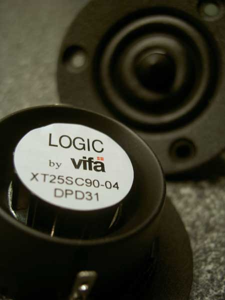

104 mm gaat net niet. De Vifa tweeter die ik ga gebruiken is maar 65mm in diameter. Staat wel leuk met zo'n kleine woofer vond ik.

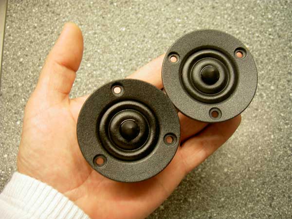

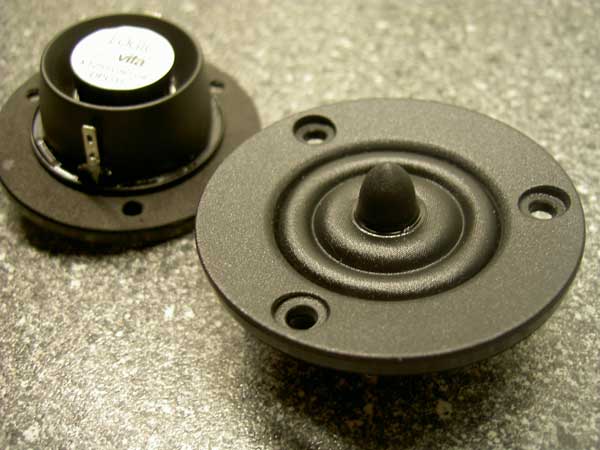

Jawel....tante post vandaag langs geweest met een pakje. Tweeters zijn er. En wat zien ze er lief uit... :) (nu de klank nog)
Berichten: 8788
Bericht door Wowly »
Allemenachies, die zijn klein!! Leve de neo-magneten!!!
Vraag me wel af wat daar nog voor geluid uit komt, kan bijna niet beter dan matig zijn zou je zeggen als je afgaat op het formaat. Ik laat me verbazen!

Of Edo heeft HELE grote handen :wink:

Ben ook nieuwsgierig wat ze gaan doen. Helaas even geen tijd om te testen of verder te gaan aan de kasten. Weer begonnen met werk vandaag na de vakantie. Binnenkort maar eens een dag vrij nemen... :)

Die neo magneetjes zien er wel heel anders uit als bij z'n grotere neo broertje. Ik ben niet zo zeker of je wat hebt aan de meetgegevens die ik je heb toegestuurd.

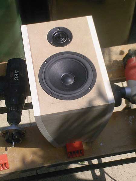

Maar vanmorgen nog even de laatste gaten erin gemaakt. Voor de tweeter en de BR-pijp aan de achterkant.
