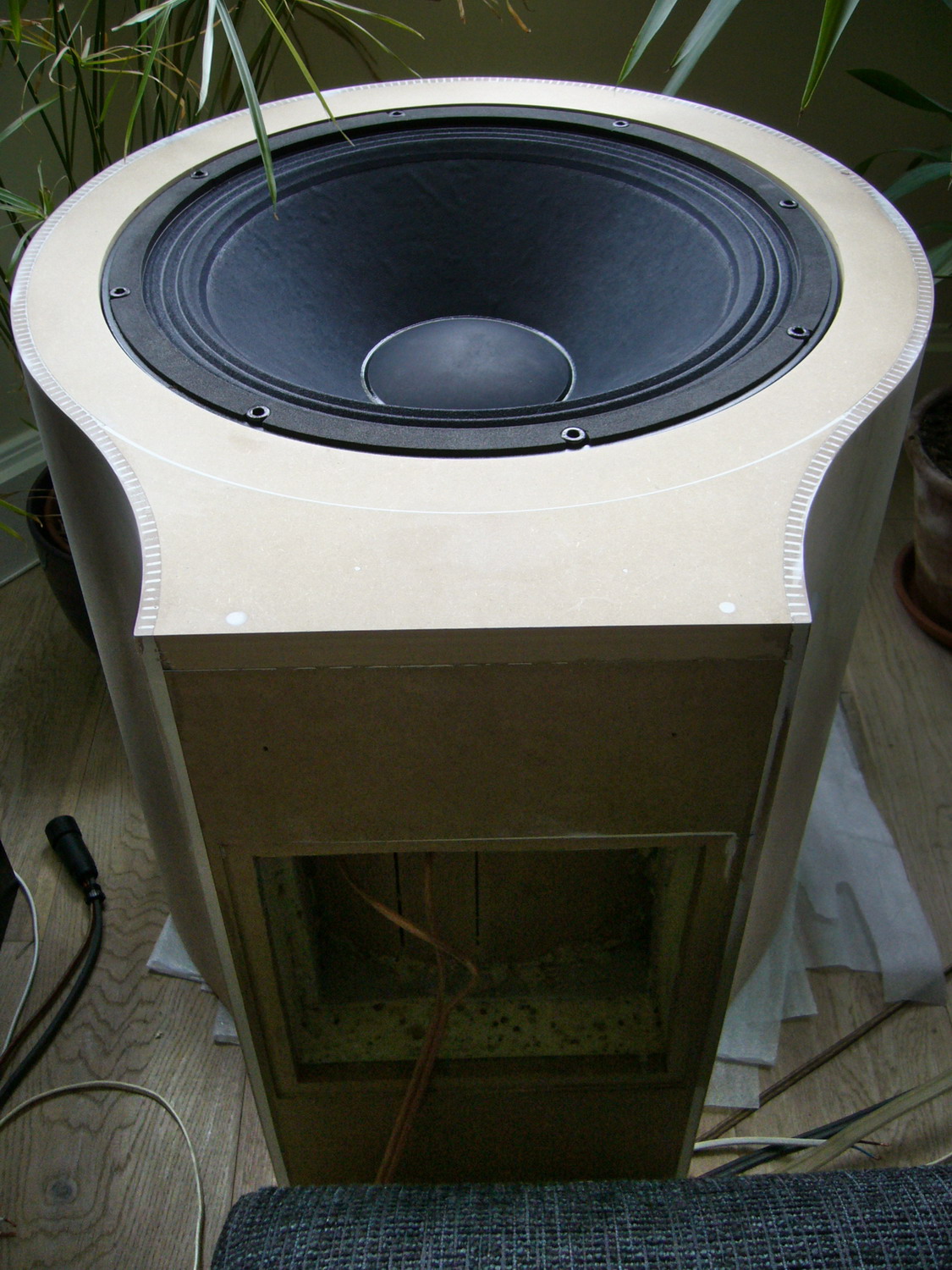

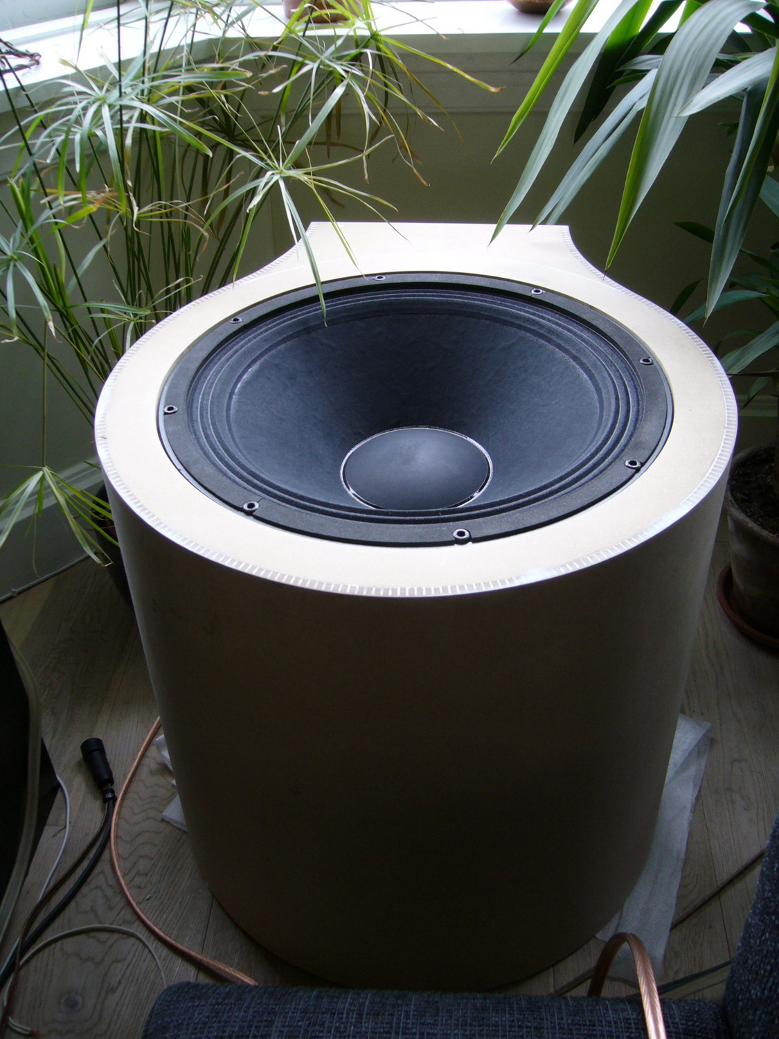

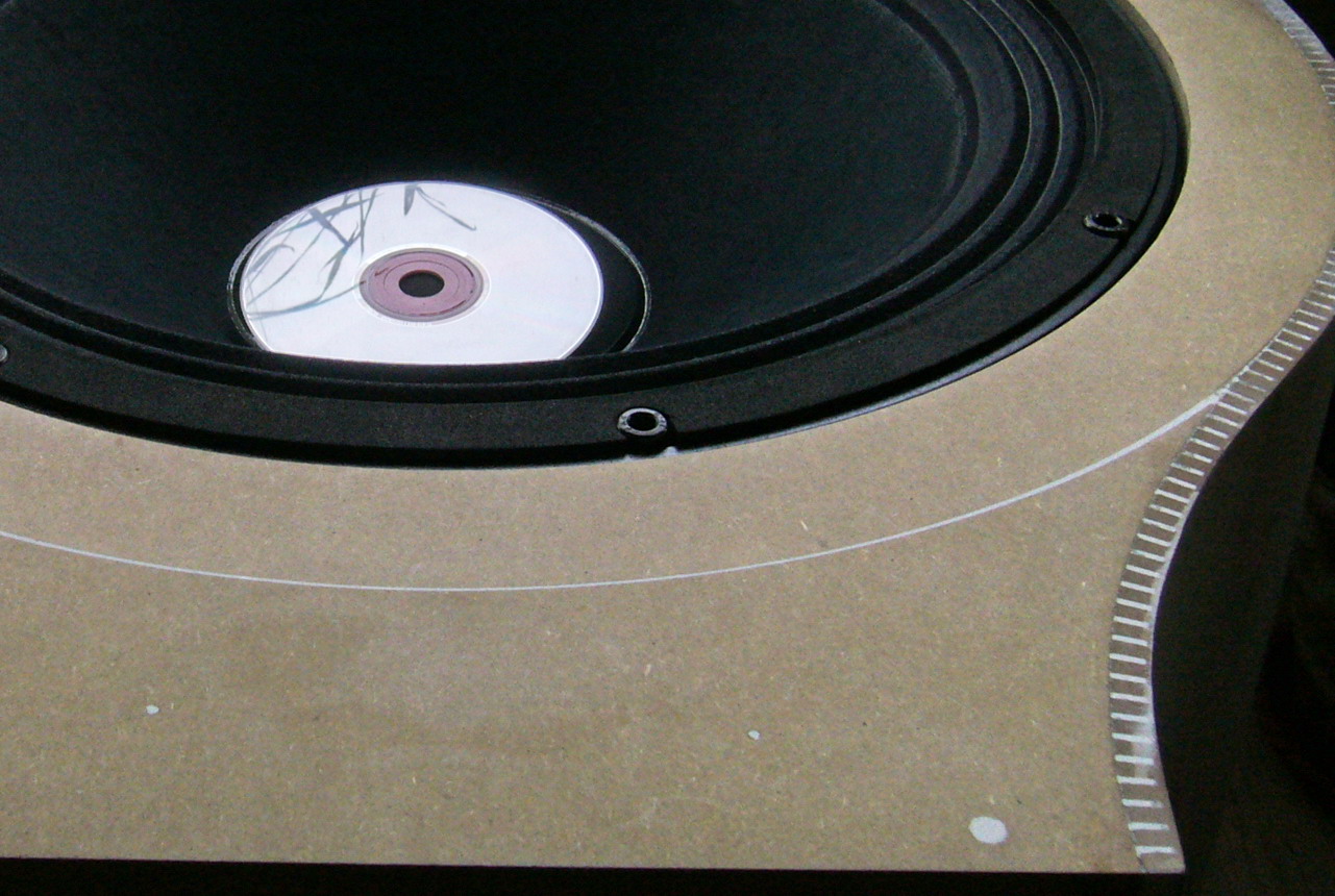

inmiddels een beetje op weg met de kast.

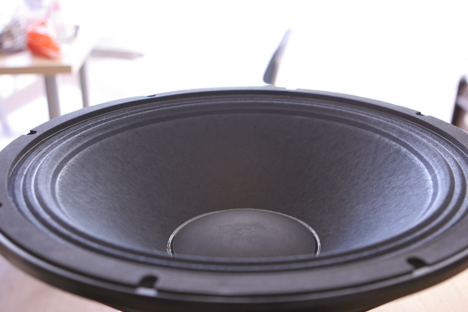

De driver is uiteindelijk de 18G550 geworden omdat ie beter in een kast onder de 100 liter past dan de 18XL60

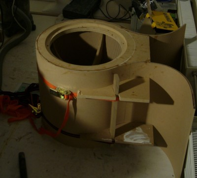

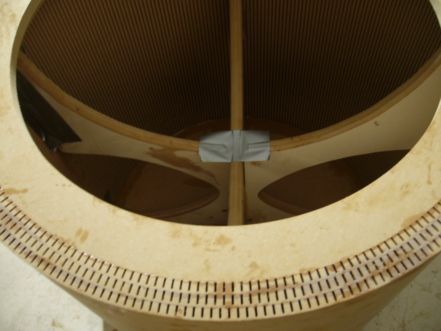

Hier wat foto's van het progres.
Er komt nog een 4e laag 9 mm buig mdf om het geheel heen. Totale wand dikte word dan 360 mm. Hij klinkt nu al erg stijf trouwens.
-Heeft het zin om bij de wanden nog isolatie materiaal aan te brengen? zo ja hoeveel lagen, hoe dik?
De kast wil ik sowieso vullen met polyester wol van visaton.
Heb me laten vertellen dat de structuur van dit materiaal onder andere de kast grootte theoretisch met 5 % vergroot. Dat compenseerd dan hoop ik weer de schotten en de inhoud die de driver weg neemt.

Zou ik niet doen. Lekker wat opvullen met BAF en thats it. Je kast is al zo zwaar en stevig dat loodbitumen of iets geen nut meer hebben. Pritex werkt pas boven je werkgebied van je sub, dus ook dat zou ik achterwegen laten.Meeks schreef:-Heeft het zin om bij de wanden nog isolatie materiaal aan te brengen? zo ja hoeveel lagen, hoe dik?

Zoals de de man van BMM al zei, doorhangen van de conus zal niet gebeuren met een dergelijke stijve ophanging.
Mijn eigen ervaring: ik moet zowat op de conus gaan staan wil ik hem ingedrukt krijgen. Bovendien heeft ie een dual spider ophanging voor controle op hoge volumes.
Als iemand ervaring heeft met een doorgehangen conus of iemand kent die dat heeft gehad zal ik daar graag wat over horen.

Ben hem nu even aan het test draaien. Helaas nog niet onder mijn hatt's want die zijn in design construction. Maar zelfs van mijn vaders flut mission's 760i van 180 gulden maakt deze sub er nog een ongelofelijk geluid van. Ik heb nog nooit zulke diepe gecontroleerde bassen gehoord als uit het object dat ik net in elkaar gedraaid heb.
Maar veel ervaring met goede luidsprekers heb ik nog niet. Dus ik kan niet goed refereren. Maar een rel die een vriend laatst kocht is hier echt helemaal maar dan ook helemaal niets bij. Dit had ik niet verwacht.
Toen ik de boel even opendraaide leek de lucht in de ruimte wel een paar graden warmer te worden. Helaas woon ik nu in een rijtjes huis, dus heb dat maar even kort gehouden.
Het kiezen uit een juiste afstelling vind ik nog aardig lastig. Vooral die phase knop vind ik lastig om te kiezen wat nou mooi is. Ik hoor wel duidelijke verschillen van dat ie wegvalt voor een deel, of meer aanwezig is bij het hogere sub geluid. Dit laatste kies ik omdat ik hem dan mooier vind aansluiten bij de satelieten.
Heeft iemand nog tips over wat waar je op moet letten bij de juiste phase afstelling?
Of er nog iets aan een aktief filter gedaan moet worden weet ik pas als ik andere subs hier mee heb vergeleken. Ik vind zelf dat er genoeg lage tonen aanwezig zijn ten opzichte van de wat hogere (90 hz gok ik ) tonen.
Als ik 'lose my breath' van Destiny's Child voor de gein opzet dan hoor ik van laag tot hoog volume al die diepe basjes die ik eerder nog niet zo gehoord heb. Ik heb de level sub dan slechts op een kwart open. Ik ervaar die bas die er steeds ritmisch in gegooid word wel wat boomerig, maar dat hoord volgens mij bij de opname.
Pamela van Toto vind ik ook wel een erg vette bas onder het drumstel hebben.
bij Gus Gus (love vs hate)kwamen de buren langs om te zeggen dat het zo wel weer even genoeg was.

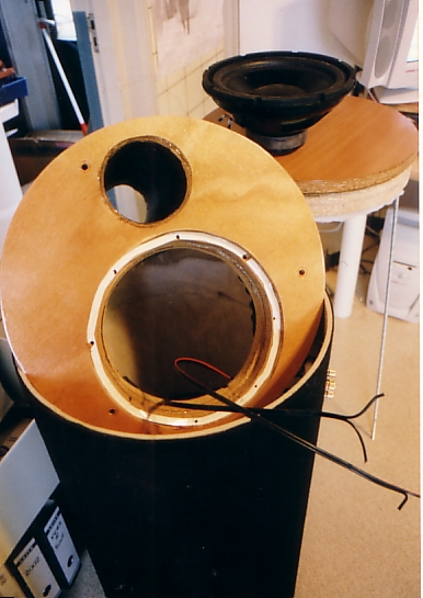

ik heb 1 meter van dit materiaal 4 jaar geleden opgehaald in Nunspeet (voor nop !)Paul schreef:Voor als je hetzelfde wilt maar wat minder ingrijpend om te bouwen:
http://www.bouwproducten.nl/product/asp ... index.html
(gepikt van htforum)
1 cm dik karton of hdf zoals jullie het noemen.
hieronder het resultaat met een 12" Shiva woofer van Adire.
- Bijlagen
Laatst gewijzigd door Àadjo op vr 13 apr 2007, 21:54, 1 keer totaal gewijzigd.
enkele gegevens:
inhoud 160 liter, poort 76 cm, 10 cm diameter
BAF van binnen en vilt aan de buitenkant, vastgelijmd met spuitbus "nevel" bisonkit.
getuned rond de 20 Hz -3 dB
aangesloten op sub-out van de NAD receiver, met HF-cutoff rond 70 Hz.
Al met al een stijve, lichte constructie, zeer vergelijkbaar met de fraaie ronde MDF kast. Alleen m.i. veel minder tijdrovend voor zelfbouw en bij gebruik van sonotube is geen bracing nodig. Wel zo dik mogelijke "props" kurken. In mijn geval gemaakt van een oud keukenblad dat ik nog had liggen, daar een aantal cirkels uit gezaagd met diameter 55 cm, totaal 7,5 cm dik.
