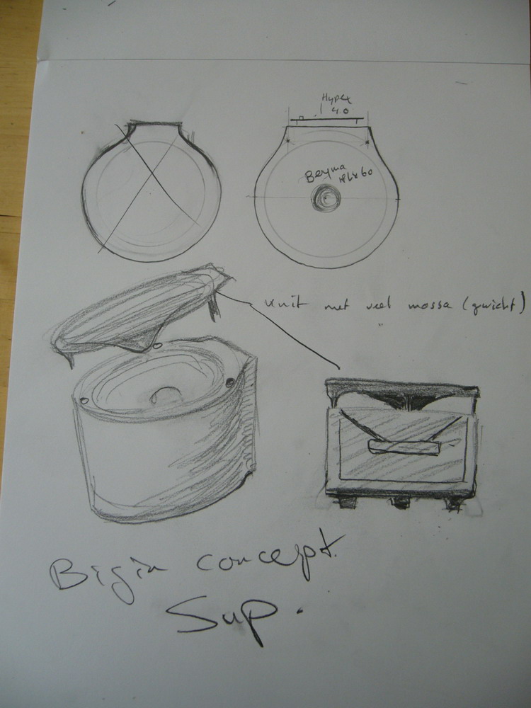

Ik heb nog totaal geen ervaring met het bouwen van een serieuze subs, maar toch wil wat inventiever te werk gaan dan gewoon een vierkante kast.
Mijn idee is als volgt:
Om kast resonantie laag te houden zonder veel schotten (die inhoud wegnemen) te plaatsen wil ik de omtrek van de sub rond hebben. Een ronde sub in zijn omtrek oogt ook minder enorm.
De driver komt ( ik heb het nog niet eerder gezien) naar boven te stralen.
Deze monteer ik tegen de bovenwand van binnen uit zonder hem te schroeven. Ik maak een rubber ring die ik over zijn bevestigings ring leg. Zo heeft hij geen direct kontakt met de kast.
Met een draadend die ik ook met rubber uit direct kontact houd met de kast en driver klem ik de driver tegen de wand. Deze draadend brengt dus spanning tussen de magneet van de driver en de bodem van de kast. Zo heb ik (naar mijn inzien.......kritiek is welkom) de bodem op een spanning staan die resonantie verkleint.
De draadstang kan ik aandraaien tot dat ik denk dat het tijd is om te stoppen zodat de bodem of de bovenkant er niet uit knalt haha.
Leek me wel mooi systeem.
Om de driver niet bloot te stellen en de geluidsgolven horizontaal te sturen wil ik een mal maken om een zwevend trechtervormig stuk beton boven de driver te monteren. Eventueel kan ik over die trechtervorm lood kloppen om een warmer geluid te krijgen. deze trechter zakt dus de conus in met een voldoende ruimte dat de stofkap niet plat slaat haha. Deze betonnen unit moet in hoogte verstelbaar worden om afstelling in het geluid mogelijkte houden.
Graag nieuwe ideeen en kritiek van ervaren mensen!!!!!!!!!

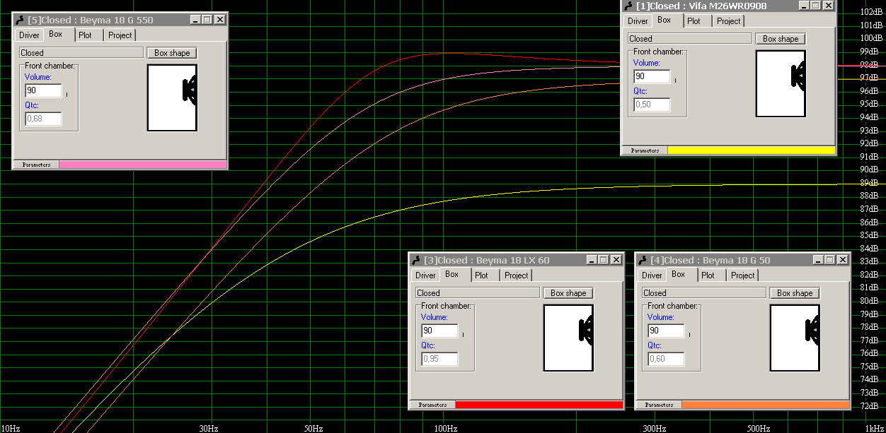

Verder een vraag. Ik heb net win isd geinstalleerd (nog geen ervaring mee). Dit programma zegt me dat bij een GESLOTEN (!) dat word het namelijk, kast een volume van 188,6 liter nodig is!!!!
Dat vind ik veel te veel!!!! Kan iemand voor mij berekenen (krijg daar geen speling voor met het programma) wat een minimale inhoud moet zijn om nog een indruk wekkend laag te krijgen met deze set?

hmm. Bij de geadviseerde liters van de sprecificaties staat 80 tot 250 liter. Als ik kijk naar het volgende project dan moet ik zeggen dat de kast inhoud tot de conus oppervlakte niet erg groot is.

Toch zou je zeggen dat ik niet over de 110 liter hoef die Tony voor zijn 21" woofers heeft gebruikt toch??
Kan iemand me wat concretere adviesen geven qua inhoud? IPV alleen maar dat het groot moet?

Eigenlijk kan je geluid met elke frequentie wel sturen, maar als de frequentie laag is, is de golflengte groot. Je hebt dan een heel groot object nodig om het geluid te sturen. De golflengte bij 50 hertz is al 6,86 meter.
En kwa inhoud zijn er natuurlijk heel veel mogelijkheden. Maar die woofer heeft een hele hoog vas. De vas is maat voor de stijfheid van de ophanging. De ophanging van deze woofer is heel stijf, en stijve dingen trillen niet graag op lage frequenties, als je de woofer in een kastje propt komt er ook nog eens een luchtveer achter (maakt het geheel weer wat stijver) en is de woofer nog minder geneigd te bewegen op lage frequenties. Door de kast heel groot te maken maak je de luchtveer slap en wil ie wat meer laag spelen.
De Q van deze speaker is ook niet bijzonder laag, dat betekent dat de resonantie niet heel erg gedempt is. (elk massaveerstysteem heeft een resonantiefrequentie) Een ongedempte resonantie kan een piek in de weergave veroorzaken. En hoe kleiner het luchtvolume achter de speaker, hoe minder de resonantie gedempt is. Een stijve veer is namelijk moeilijker te dempen dan een zwakke.
Je hebt dus een groot volume nodig om de resonantie niet erg ongedempt te maken en om er wat lage tonen uit te krijgen.
Een concreet advies kan ik niet zomaar geven, er zijn zoveel mogelijkheden. Heb je nog een kamer die je kan missen? Dan zaag je een gat in de muur en hang je de speaker daar in.
Misschien is er met Linkwitz-transform wat mogelijk, maar daar heb ik helemaal geen verstand van. Ik dacht dat het een netwerkje was dat je speaker doet denken dat ie in een grote box zit terwijl het eigenlijk formaat schoenendoos is....Maar misschien lieg ik nu, je kunt het op google vast wel vinden.

Dat hangt af van de parameters van de woofer, niet alleen van de grootte. En hoe laag de woofer gaat, hangt ook in grote mate af van hoe hoog je hem filterd, hoeveel rendement je bereid bent in te leveren en of je nog boost. En hoe groter de box, hoe hoger het rendement in het sublaag.Meeks schreef:Toch zou je zeggen dat ik niet over de 110 liter hoef die Tony voor zijn 21" woofers heeft gebruikt toch??
De beyma 18LX60 heeft gesloten toch echt zo'n 200L nodig om geen bult te krijgen. Maar aangezien die toch 'weggefilterd' wordt, kun je misschien wel iets kleiner gaan. Maar hoe hoorbaar dat verschil is, zul je alleen achter kunnen komen door testboxen te bouwen.
Na wat pielen kwam ik ook een redelijk nette grafiek door te boosten met 6dB op 25Hz en af te filteren op 50Hz (18dB/oct). Het rendement zakt dan naar ongeveer 87dB@1Watt
Dus als je kleiner wilt, zul je echt een andere driver moeten zoeken.

leuk idee,
ik was echter van plan alleen de omtrek rond te maken. De bovenkant en onderkant plat. Dan verlies ik al 4 hoeken in volume. Die verlies ik er nog extra bij als ik helemaal met een bal ga werken.
Dan moet het een grote bal worden om aan het aantal liters te komen. Wat dat betreft is 4 kant het meest effectief.
Ik zat te denken om twee verschillende industriele pijpen te gebruiken. Als ik de kleinere in de grotere zet blijft er een dun laagje ruimte over om rondom tussen de pijpen zilverzand te vullen.
Of denkt iemand dat dit geen goede akoestische eigenschappen zal hebben?
Beter dunne plaatjes mdf rond spannen ofzo? Er komt zowiezo ook nog loodbitumen aan de binnenkant. Daarover heen MDM-40
Speaker wedge moulded foam pads en dan nog wat schapen wol.
Ook hierbij sta ik open voor adviezen en suggesties. Ik ben nog een leek.

Ik heb mijn bestelling stop gezet. Ik ben nog niet uit over de driver die ik moet gaan gebruiken. Ik ben in twijfel geraakt.
Ik heb een grafiek van 4 woofers. Allemaal in een kast van 90 liter. Dat gaat het worden namelijk. Voor bas eigenschappen die de moeite waard beter worden moet ik gelijk 2 x zo groot en dat wil ik niet. Dus dan maar wat corrigeren met een filter en een boost.
kan iemand mij uitleggen of die curf omhoog van de 18XL60 erg hinderlijk is en of ik dan niet beter uit ben met de wat lager in rendement liggende maar vlakker curvende modellen?
Als er bijv. bij een goede rel sub een specificatie is met 16hz tot 300hz, wat is dan een goed rendement (decibel) voor die 16hz en hoeveel decibel zou die hebben bij een 100 hz? Wat is een goede curf?
hoeveel decibel verschil mag er tussen de laagste en de hoogste frequentie liggen die je sub ingesteld krijgt?
Als je naar de kast afstelling kijkt zie je dat de 18LX60 een qtc heeft van 0,95. Vaak word dit ervaren als boomerig. De grafiek zal iets mooier lopen in een (veel)grotere kast. Deze woofer is dus niet echt geschikt voor een compacte subwoofer. Als je een qtc aanhoudt tot ong. 0,7 zit je goed.
Met een rel subwoofer moet je het niet vergelijken. Zo goed zijn die subs niet in het sublaag. Rel showt graag met cijfertjes waar een fixe roomgain inzit.
Afhankelijk van de manier van equalizen kan je zeggen of het de respons zonder eq goed is. Met bijvoorbeeld een behringer EQ kan je van -15dB tot +15dB equalizen en krijg je het geheel kaarsrecht. Er zijn natuurlijk tig andere mogelijkheden.

eigenlijk komt het er op neer dat ik met de wel wat duurdere beyma 18G550 veel beter uit ga komen met een kast tot c.a 100 liter.
-de curve
- de qts
-de laagste weergave frequentie (resonantie treed pas op bij 25 hz) Tegen die tijd bij een hoog volume zijn mijn oren toch al schoon gerammelt en moet ik een half uur op bed liggen om mijn darmen weer in hun oude toestand terug te laten komen.
Met wat filter onderzoek linkwitz of waar ik dan ook nog maar tegen aan mag lopen is er waarschijnlijk best wat te maken. We hebben het over een sub die twee hatttjes moet ondersteunen en mocht ik veel rendement moeten inleveren dan maakt dat toch niet zo veel uit met een driver met 1800 watt program power?
Kan dat hypexje 4.0 dit eigenlijk nog wel aan allemaal?
-de curve
- de qts
oh zie nu weer wat dat me van mijn pad kan bengen. de resonantie fs van de thiele parameters staat op 36! bij de 18G 550
Ik weet niet of dit ook bij mijn kast gebruik van toepassing is?
Bij zijn gegevens staat 25- 1500 net als de 18XL60. De 18XL60 heeft bij de thiele parameters 27 als resonantie Fs.
Wat betekent dit in mijn geval?
Ik gebruik een xxls12 met een ds 2.0 en die krijgt het nog niet benauwd als ik van ellende van de bank rammel.Wowly schreef:Grapje zeker? Als je 400 watt op een dergelijke speaker loslaat in je huiskamer kan je meteen de stucadoors laten komen......Meeks schreef:Kan dat hypexje 4.0 dit eigenlijk nog wel aan allemaal?
DS 4.0 doet dit op zijn sloffen.
