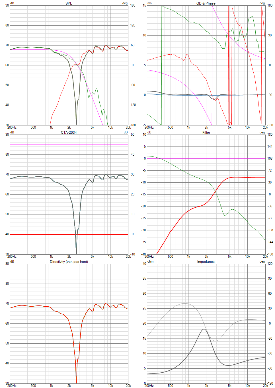

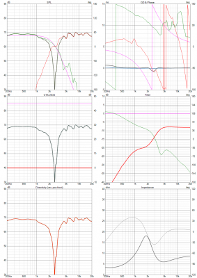

Als ik even fluks een 4e orde LWR filter op de Purifi zet en een 2e orde LWR op de tweeter, en de ergste bulten plat sla, dan is er wel wat van te maken lijkt het.
Als ik m'n windows machine ergens kan vinden (net klaar met verbouwen) dan probeer ik het ook even in VituixCAD. Met passief filteren zal t niet zo eenvoudig gaan.
grt
Satefan
Edit: De akoestische hellingen volgen zo goed mogelijk een 4e orde verloop...

Mijn belangrijkste les van de afgelopen maanden is dat het realiseren van de dipste diep (lees: diepste dip) niet het doel op zich is. Een bredere dip van ongeveer 30dB diep klinkt velen malen beter. Dat geeft aan dat de fases over een groter deel van de band over elkaar heen lopen.
Ja klopt exacte fasegelijkheid precies op het overnamepunt zegt niet zoveel. Overlap over het bredere overgangsgebied is belangrijker. Daarmee wordt ook de group delay in dat gebied gelijk waarmee je je timing van woofer en tweeter op elkaar legt. Geeft de beste integratie. Die gelijke fasehellingen zijn zelfs nog belangrijker dan de fases op elkaar leggen.

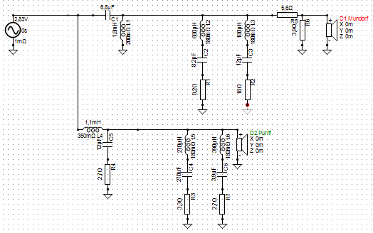

Wat is de delay/offset die je voor de tweeter hebt ingesteld in VituixCAD? En is de impedantiemeting van de woofer in de kast? Of die van de fabrikant/free air?
Met wat aannames en flink wat componenten gaat het deze kant op:
Grt
Satefan

Hum, interessant, ... . Waarom zo veel serie-Notches? Graag wel de parallelle Notch in serie naar de woofer behouden, zoals https://purifi-audio.com/blog/app-notes ... x04-naa-11adviseert. Hier mij VXP-bestand: Het 1e orde HP filter heeft het kantelpunt op 2000 Hz.
Wieger61
Berichten: 1426
Re: Hoe tegenfasedip verdiepen?
Bericht door Wieger61 »
1e orde HP op 2000 Hz is laag maar metingen toonden geen stijging in de vervorming rond de overnamefrequentie van circa 2000 Hz.
