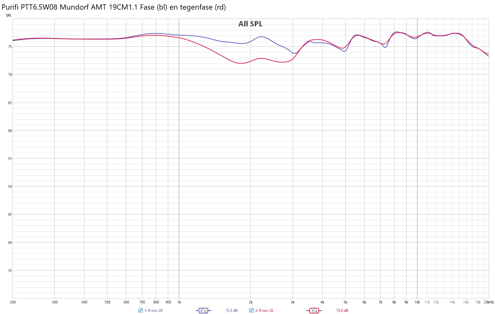

Het eersteorde hoogdoorlaatfilter met een -3dB punt op 2000Hz is niet ideaal, maar zorgt voor een vlak verloop. Een beter tweedorde hoogdoorlaat krijg ik in VituixCAD niet voor elkaar (levert bijv. een spoel naar aarde van bijv 65mH). Echter, het geeft in tegenfase nauwelijks een dip (blauw fase, rood tegenfase):
Waarom is dat erg en hoe krijg ik die dieper?

Kan je de bode plot van de individuele drivers incl. filter eens laten zien?
Als ik me niet vergis kan je met VituixCAD ook een doelrespons plotten. Als je die ook toont, zie je waar je het kan verbeteren.
Verder zie ik dat je een offset Z hebt ingevuld voor de woofer. Is de ingeladen frequentierespons op basis van een meting met fase? Zo ja, dan moet de offset op 0 blijven staan, want het weglengteverschil is al verwerkt in de fasedata. Zo niet, dan is het tijd voor nieuwe metingen.

Als bij het ompolen van de tweeter er weinig gebeurd, dan betekent dat volgens mij dat er weinig tegenfase ontstaat op/rond de x-over. Er ontstaat een beetje fase-verschil, maar zeker onvoldoende om uitdoving rond de x-over te realiseren. Wat zegt VituixCAD? (fase grafiek). Kun je de metingen van woofer en tweeter hier plaatsen?
Edit: 1e orde filter op de tweeter, die zelf 2e orde oploop heeft geeft dan 3e orde. Icm 4e orde op de woofer krijg je geen 180 graden fase-verschil op de x-over als je ompoolt. Toch?
Edit 2: Of is de akoestische response van de tweeter 1e orde? Ook dan krijg je geen 180 graden fase-verschil met de woofer. Beide akoestische curves moeten een even -orde verloop geven.

Op de x-over is de fase dan nooit 0 graden, dus dan is die omgepoolt ook geen 180 graden. De 2 drivers (amplitude van de drivers + fysieke offset van de drivers + fase-draaiing van het filter) zijn op de gewenste x-over niet goed afgestemd. Als op de x-over het fase-verschil 90 graden is (of 270), dan verandert er qua amplitude niets of (te) weinig bij het ompolen.
Zonder metingen te zien van de drivers (amplitude + fase) blijft het een beetje gissen...
