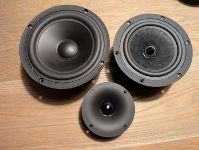

Ik was aanvankelijk aan het overwegen om een cardioïde te maken met zijwieltjes, maar @flamingbeatz was me dik voor en hij heeft al aangetoond dat die aanpak voor DHZ haalbare kaart is. Daarom ga ik nu voor de aanpak zonder zijwieltjes, dus de resistieve/akoestische cardioïde a la Dutch & Dutch met zijpoorten en een kleine achterkamer achter de midwoofer.
In eerste instantie dacht ik in Akabak aan de slag te gaan, maar ik denk dat ik deze vakantie gewoon meteen maar zaagsel ga produceren. Ik zit al genoeg achter de PC. Voor deze aanpak is een andere bezetting wellicht beter, dus ik heb deze van de plank gepakt:
Een Dayton Audio RS150P-8 (de oude versie, zonder A) als midlaag driver.
Een Dayton Audio ND25FW-4 tweeter met waveguide
Een SB17MFC35-4 woofer als "sub" achterin de kast
Hiermee kan ik een compact testspeakertje maken, met als bijkomend voordeel dat ik genoeg drivers heb om er twee te maken in het geval dat het demonstreerbaar wordt. En als het mislukt hoeft er maar weinig MDF de kliko in.

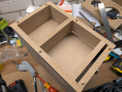

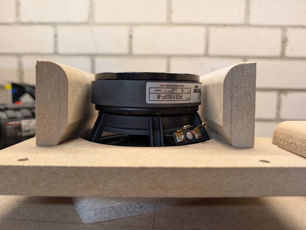

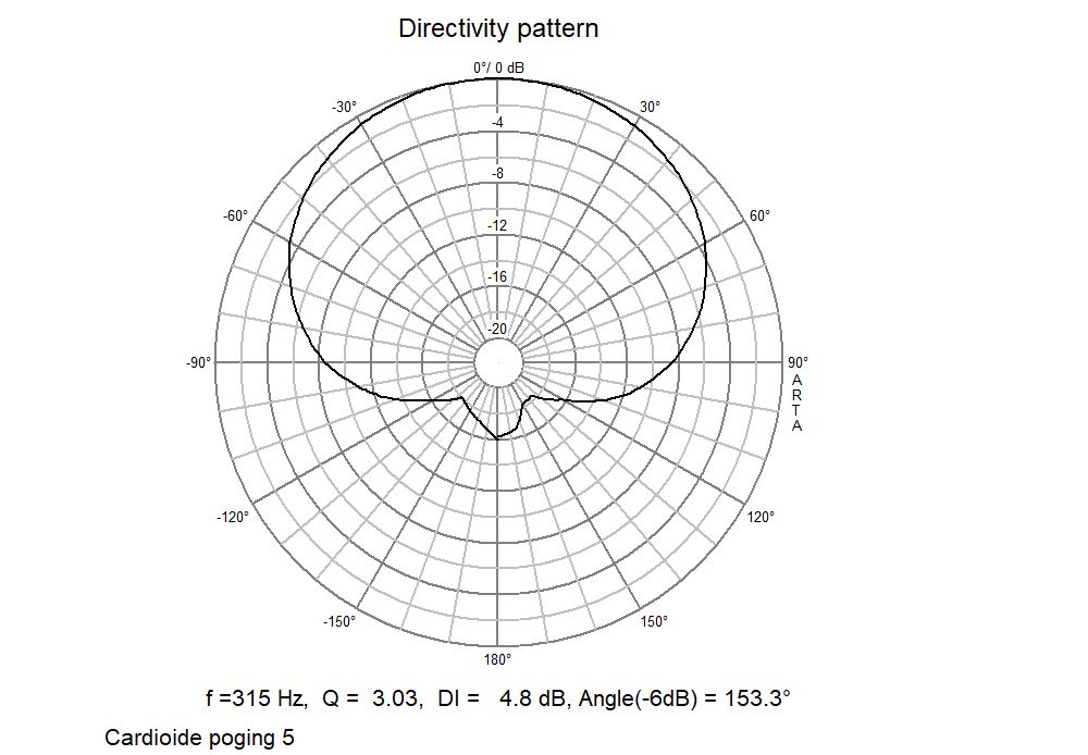

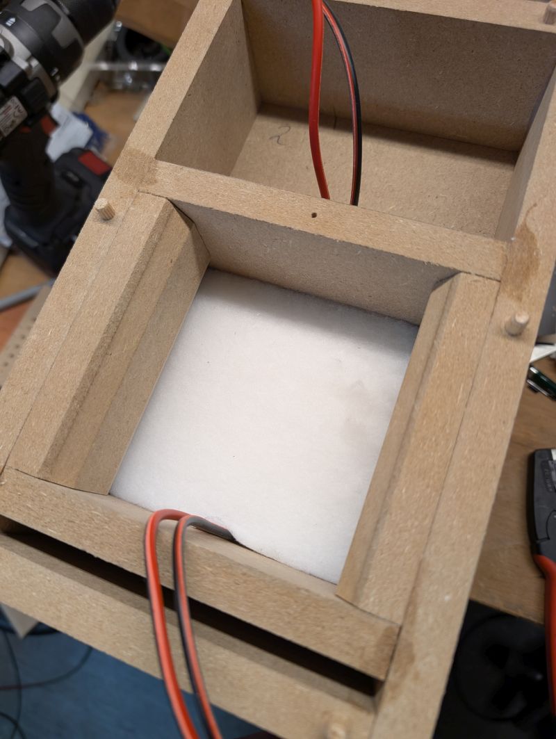

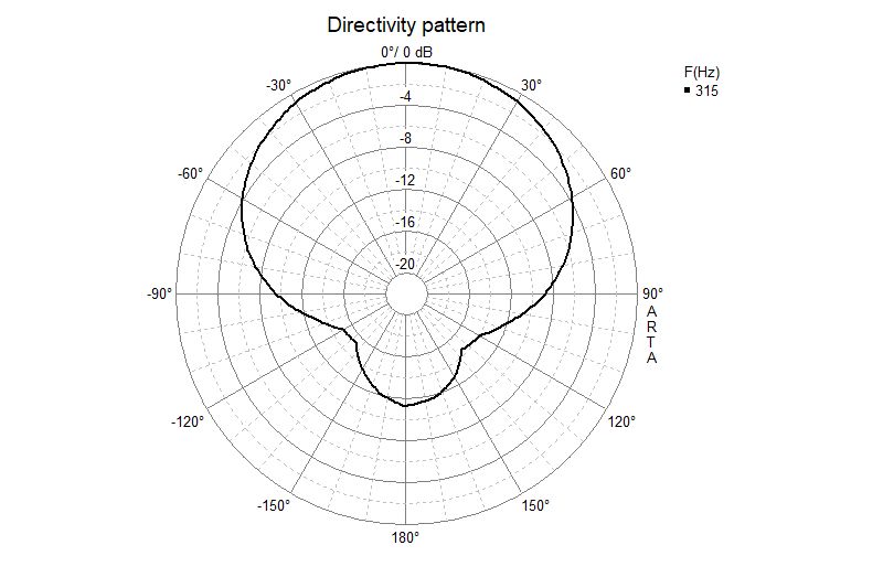

Mijn proefspeakertje begint wat vorm te krijgen. Ik heb de speaker twee kamers gegeven, de achterkamer is voor de "sub" (een SB17MFC35-4) en is een gewone gesloten behuizing. Aan de voorkant krijgt de RS150P een klein kamertje met twee zijpoorten om de cardioïde te vormen. Van binnen ziet het kastje er zo uit:
De twee schotjes zitten klem op de plek en de deuvels dienen als paspen om de baffle op z'n plek te houden. Op die manier kan ik met schilderstape en Pritt stift vorm en volume van de kamer achter de midwoofer variëren. Ik heb de schotjes om te beginnen precies naast de sleuven geplaatst en voor de rest het volume en de poorten uit de losse pols van wat dempingsmateriaal voorzien. Op de draaitafel ziet het er dan zo uit:

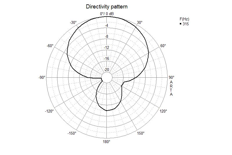

Helemaal superdepuper is het natuurlijk niet, maar als ik een polaire respons maak, dan lijkt het wat op een supercardioïde:
Deze meting is bij 315 Hz, de laatste frequentie die bij de gebruikte gate enigszins representatief is. Het is dus ook het lelijkste plaatje, en ook is duidelijk te zien dat de vulling (stromingsweerstand) van de poorten niet netjes symmetrisch is. Bij 630 Hz ziet het er al een stuk beter uit:
Eigenlijk zou ik de nul-assen nog wat verder naar achteren willen zien staan, want voor recht naar voren spelen (geen toe-in) wil je ze op +/- 150 graden hebben om een supercardioïde te vormen, en met toe-in op 180 graden voor de volledige cardioïde.
Als ik de tweeter monteer, de zijkanten een beetje afrond en het volume achter de midwoofer wat zorgvuldiger vul, dan verwacht ik een betere en consistentere (super)cardioïde wel te kunnen maken. Voor een eerste probeersel vind ik dit best een leuk resultaat!

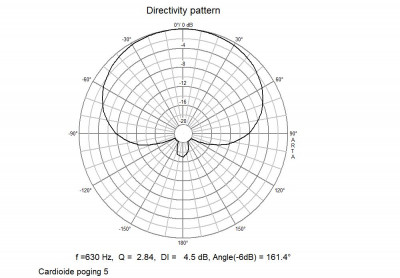

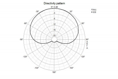

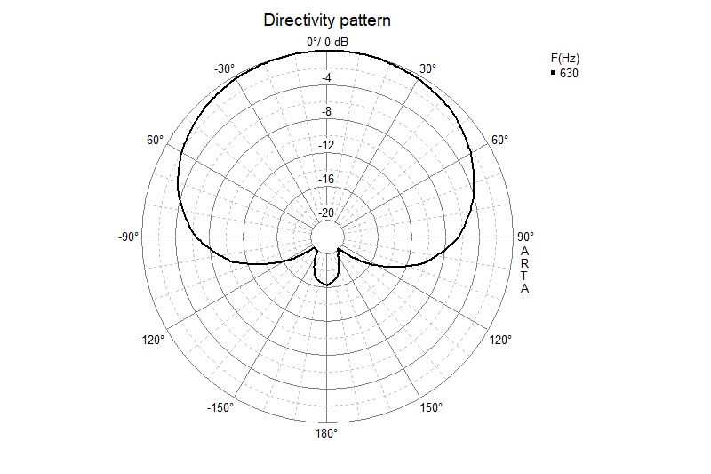

Even een uurtje de tijd om naar de tweede set metingen van gisteren te kijken. Ik had de vulling van de poort wat veranderd door iets dichter wol te gebruiken en beter op de symmetrie te letten. Ook had ik het volume achter de midwoofer wat vergroot. Bij 315 Hz ziet de polaire respons er nu zo uit:
Drie veranderingen vallen op:
  • De plot is een stuk beter symmetrisch (mooi!)
  • De nullijnen zijn iets naar achteren gedraaid (ook mooi)
  • De nullen zijn een stuk minder diep (dan weer jammer)
Bij 630 Hz is het beeld hetzelfde maar dan anders, en behoorlijk goed symmetrisch:
Het iets grotere faseverschil tussen de poort en de voorkant van de woofer is te zien, maar de grotere demping veroorzaakt een minder volledige uitdoving op de nulassen. Ik denk dat ik binnenkort eens wat omweg-elementen ga proberen. De weg die de golf buitenom van de conus tot de poort moet afleggen is langer dan de weg binnendoor, waardoor het faseverschil onvoldoende is om het gewenste afstraalpatroon te ontwikkelen. Als ik de weg binnendoor ook wat langer maak, kom ik wellicht wat dichter bij het gewenste patroon.
Ronkel
Ziet er al aardig uit, al is mijn ervaring dat 20 dB onderdrukking aan de achterzijde ook goed haalbaar moet zijn. Wat heb je nu precies qua wol erin?
Meer delay door extra weglengte of dichtere wol (= lagere geluidssnelheid) lijkt me de way to go.

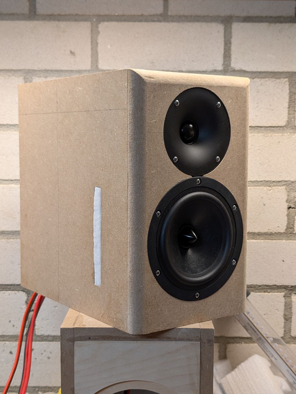

En het begint zowaar ergens op te lijken:
Beneden de 315 hz ziet het er nog steeds ongeveer zo uit, maar dan gaan de reflecties in de ruimte ook parten spelen dus dat vervuilt het beeld enigszins. Bij de dubbele frequentie is het beeld tamelijk stabiel:

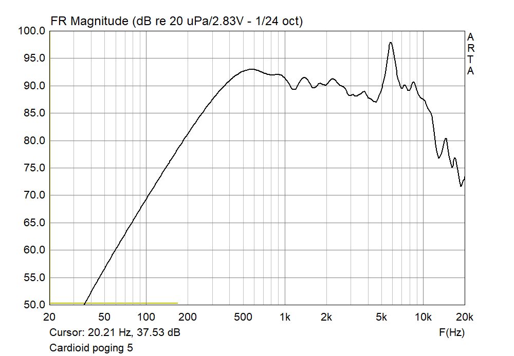

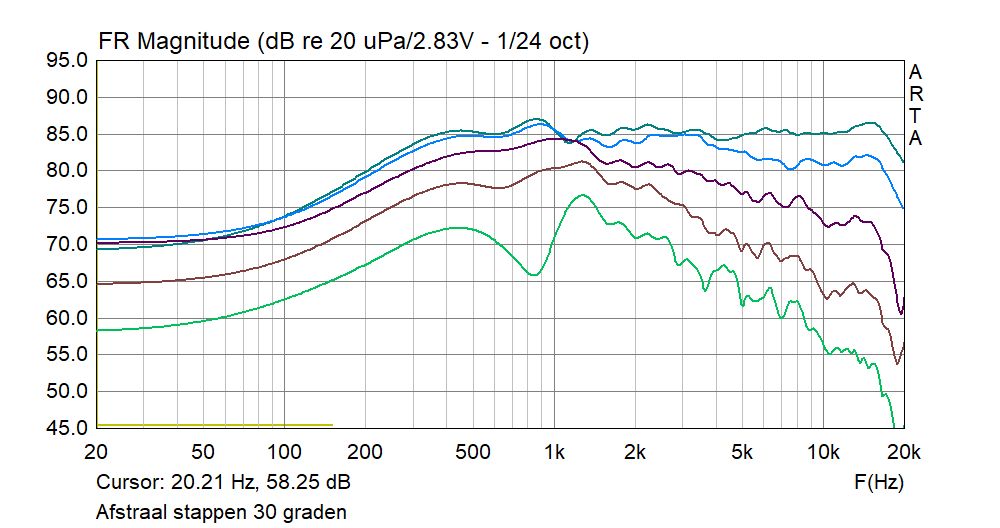

Op de as ziet de respons er zo uit:
En ook dat is best werkbaar, hoewel ik denk dat ik met dit midwoofertje niet veel lager dan 200 Hz moet gaan. Al met al niet gek voor een camping-style cardioïde. Misschien, voor de lol, maar eens proberen om er een luisterbaar speakertje van te maken.

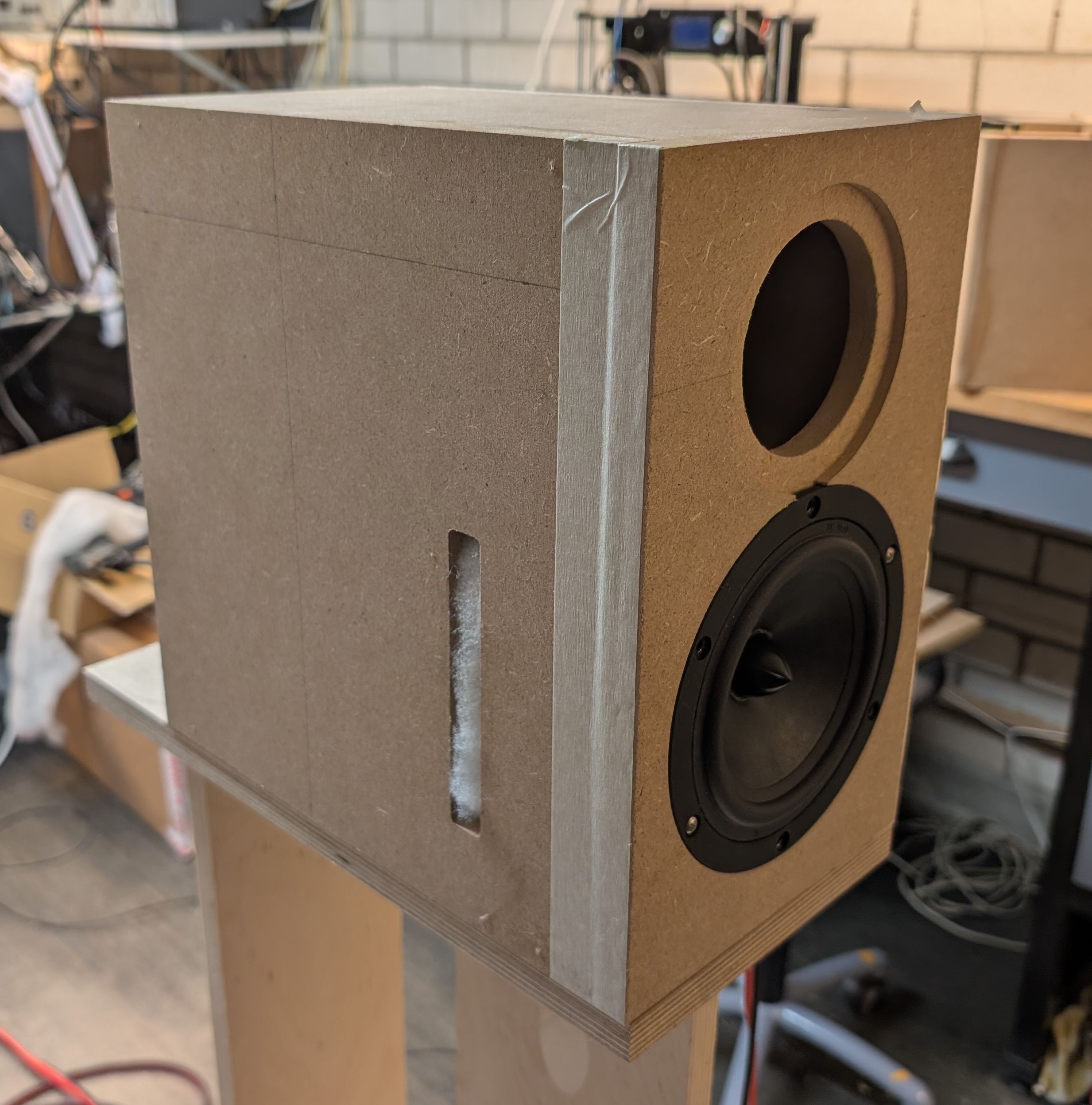

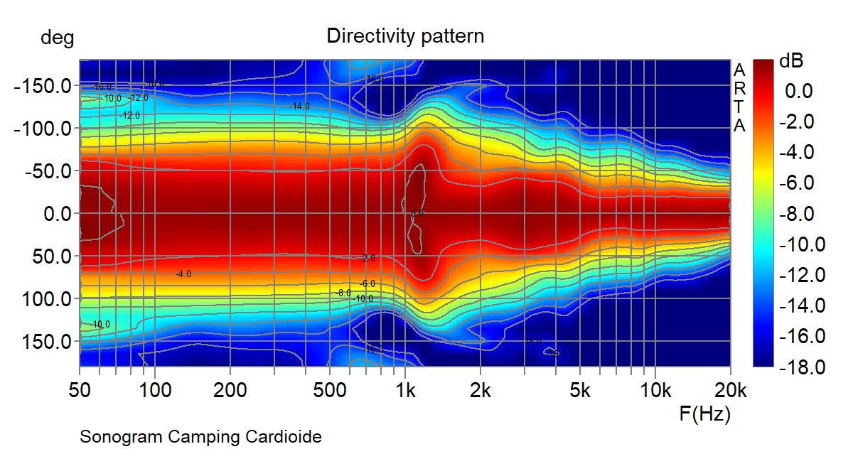

En weer wat vorderingen gemaakt. Ik heb de omwegelementen gemaakt en erin gedaan. Ze zien er zo uit:
De zijpoorten zitten links en rechts boven de omwegelementen in bovenstaande foto. De functie is om het geluid dat achter uit de woofer komt en door de vorm van de conus een voorsprong heeft op het geluid dat uit de voorkant komt, een stukje om te leiden en zodoende die voorsprong deels ongedaan te maken. In de poorten heb ik een plak Bondum (= 20 mm dik Akotherm 40) geschoven, gewoon een enkele plak die even breed is als de port, en over de hele breedte van de box loopt. Verder zit er geen demping in het compartiment van de midwoofer. Voordat de baffle werd geplaatst zag het compartiment er zo uit:
In SigmaStudio heb ik de midwoofer onderaan afgefilterd op 200 Hz, en naar de tweeter toe LR2 bij 3 kHz. Het SB Acoustics woofertje achterin fungeert als sub en heeft middels een Linkwitz transform een laagafval bij 35 Hz gekregen met een q van 0,5 voor een droge bas. En dan is de hamvraag: werkt dat een beetje? Met de woofer in de achterkant op mute krijg ik dit sonogram:
Op wat blooming na bij ongeveer 1,2 kHz is dit wat ik wil zien. Van voren ziet het speakertje er zo uit:
En van achteren zo:
Je moet natuurlijk geen bulderende bas verwachten van zo'n kleine woofer achterin, maar toch verrast het positief. Ik denk dat de scheidingsfrequentie van 200 Hz die ik nu gebruik nog wel wat naar beneden kan, want als ik het volume opendraai tot de woofer achterin hoorbaar begint te vervormen is de uitslag van de midwoofer nog maar zeer bescheiden.
Ik heb besloten dat het ding Camping Cardioïde gaat heten. Dit omdat er geen computersimulatie of hogere wiskunde aan te pas is gekomen om dit resultaat te bereiken en dat het hele "ontwerp" een vage schets is in een schriftje waar ik me tijdens het bouwen ook nog eens niet aan heb gehouden. Echt "camping style" dus.
Dat Dayton ND25FW-4 tweetertje is een stuk beter dan zijn prijs (18 euro) doet vermoeden. Het klinkt prima, en het afstraalgedrag is voorbeeldig te noemen, zoals in onderstaande meting te zien is. De grafieken zijn bij 0, 30, 60, 90 en 120 graden gemeten. De tweeter neemt het van de midwoofer over bij 3 kHz, dus die hebben een prima match.
Morgen maar eens nummer twee in elkaar zetten en dan in stereo luisteren. Ik ben heel benieuwd, op deze manier heb ik met een beetje geluk iets om te laten zien in Hengelo!

De metingen zien er goed uit. Ben je lang bezig geweest om de hoeveelheid wol e.d. af te stemmen?
timpert
Berichten: 2435
Locatie: 026
Re: The rise of the cardioids
Bericht door timpert »
Dat viel me reuze mee, ik had behoorlijk wat getob en geklooi verwacht om het goed te krijgen, maar ik kwam al vrij snel hierop uit. Noem het beginnersgeluk ;-)
