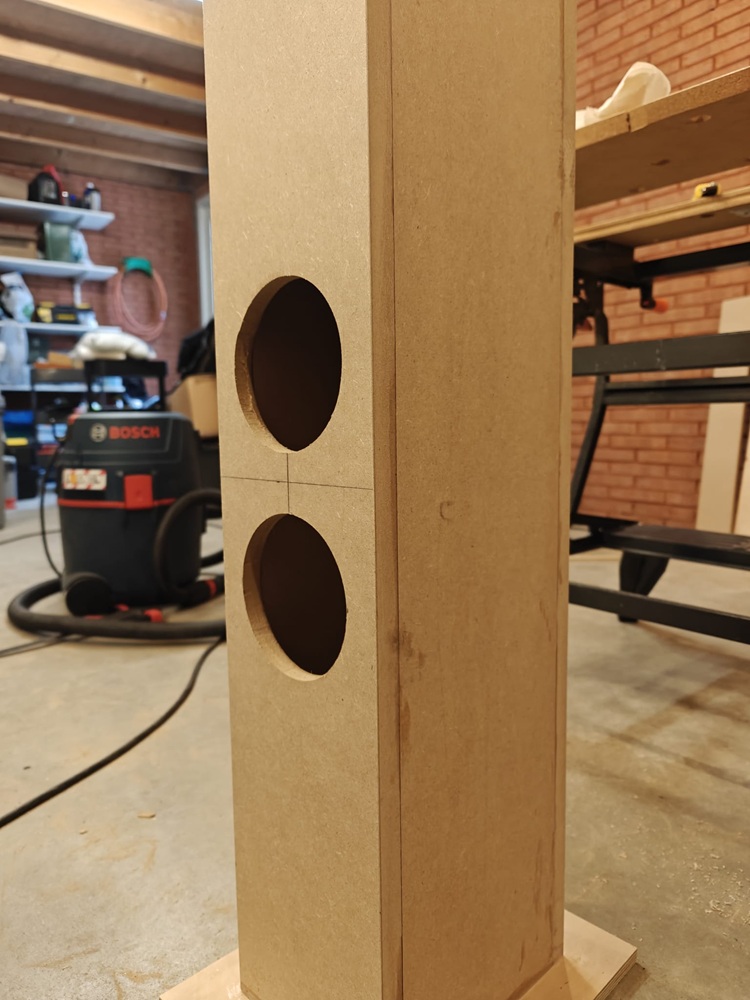

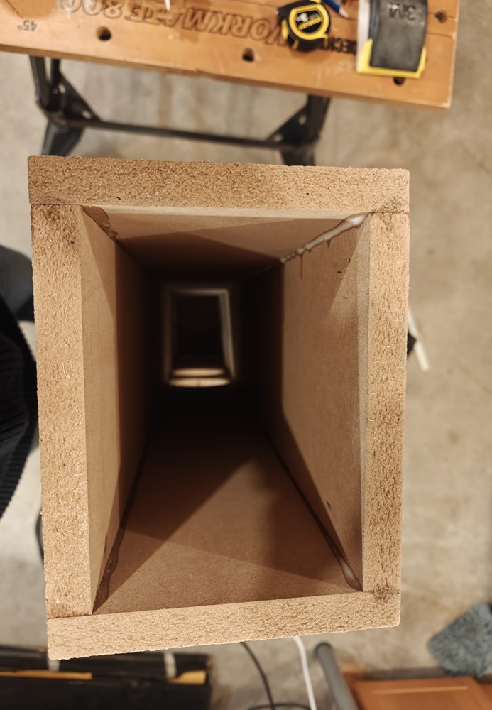

Mijn testexemplaar is nu dicht aan de onderkant en staat te drogen.
Hij is rechthoekig hoor, mijn telefoon hield ik alleen een beetje scheef

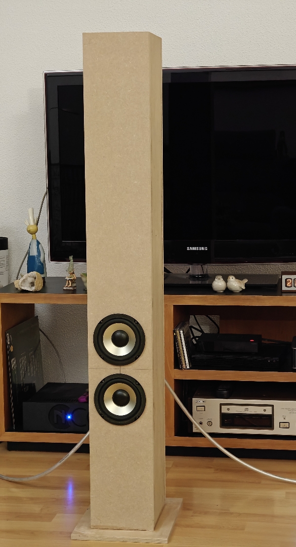

Een eerste luistertest.
Mono.
Een speakertje op links en een op rechts.
Ongefilterd.
Vreselijk.
Ik zit te luisteren naar een ontbrekende BSC en een opbrekende konus in de wat hogere regionen.
Het rendement is een beetje laag, maar het vertekent natuurlijk omdat ik naar 2 kanalen tegelijkertijd zit te luisteren terwijl in de uiteindelijke situatie het laag wat ik nu hoor bij slechts 1 kanaal hoort.
De kwaliteit van het laag valt me niet tegen. High end zal het niet worden, maar het is te doen. Het klinkt beschaafd, dreunt niet en gaat nog redelijk diep.
En een leuk gegrom uit de open bovenzijde.
Morgen de meetspullen maar eens onder het stof vandaan halen. Als daar niks raars uitkomt ga ik eens kijken of die dingen een beetje te koppelen zijn aan de Morel MDM55 en waar de crossover dan moet komen te liggen.

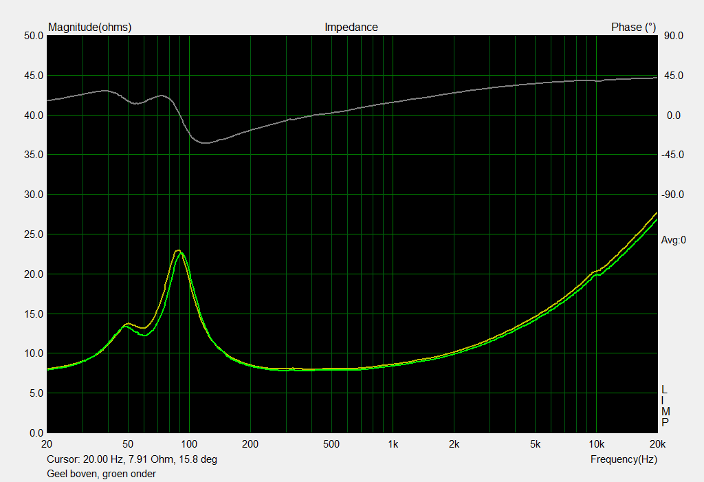

Arta werkt op mijn Win11 PC. Dat is dan weer mooi.

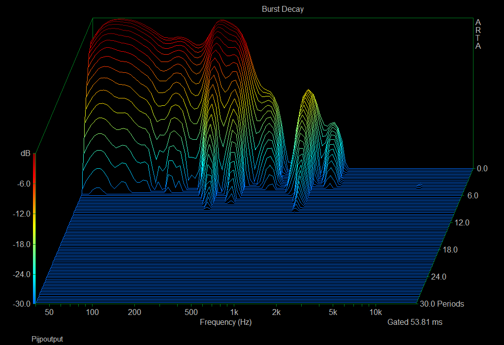

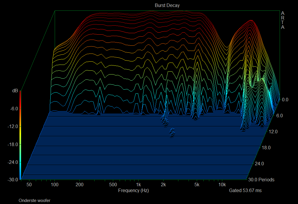

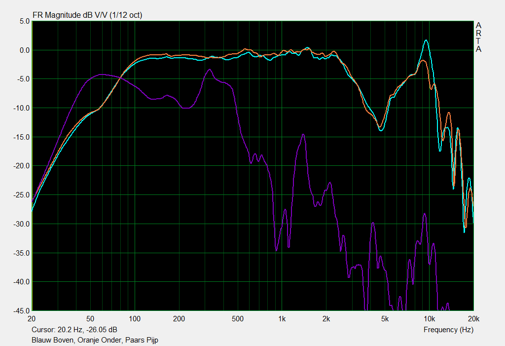

Ik heb een paar close range metingen gedaan die mijn luisterervaringen zouden moeten bevestigen.
Losse drivers meten is natuurlijk altijd een dingetje bij meerdere drivers in één compartiment. Zo'n open pijp is al helemaal niet in compartimentren te verdelen met behoud van het pijp karakter.
Als ik een woofer opmat heb ik voor de andere woofer een plankje met een spanband tegen de voorkant geklemd. De rolrand steekt niet uit, dus dat kon zonder bezwaar; de ruimte tussen plankje en konus opgevuld met wat dempingsmateriaal. En de aansluitingen kortgesloten.
De pijp is licht gedempt. Achter de units en daaronder zit een lap BAF in een U vorm gevouwen zodat achterwand en zijwand bedekt zijn. Onder de units is het tussen de poten van de U nog wat verder opgevuld en in de bovenste helft is alleen de achterwand bedekt met BAF.
Dit zijn de meetresultaten:
Impedantie
Impedantie
De frequentiekarakteristieken met de microfoon midden voor de woofer op 1 cm van het bafflevlak en boven in op 1 cm boven het uiteinde van de pijp.
Blauw Boven, Oranje Onder, Paars Pijp
En van elke meting nog een burst decay
Bovenste woofer
Bovenste woofer
Onderste woofer
Onderste woofer
Pijpoutput
Pijpoutput
Dat valt niet tegen. Het gedrag van de woofers in de pijp is binnen het beoogde frequentiegebied (50-600 Hz) heel netjes.
De pijpoutput ondersteunt wat waar het nodig is. Alleen bij 300 Hz zit een piek, dat is precies de lengte van de pijp. Ik moet kijken of die hinderlijk is bij de weergave.
Mogelijk is daar met demping wat aan te doen of anders met een notch de boel misschien wat temperen daar.
Ik ga het toch met dit concept proberen.
Berichten: 36744
Re: Minimum-Maximum: PappaLeo
Vind het niet verkeerd. Een 5-6 dB winst onder de 70Hz is best substantieel.
