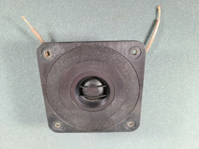

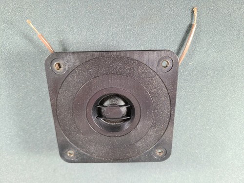

Eigenaardig. Belangrijk dat ze 8 Ohm zijn. Ze zien eruit als AD0160 langs voor, hebben polycarbonaat domes, en zullen vast wel dezelfde afmetingen hebben als de 0160 . . .

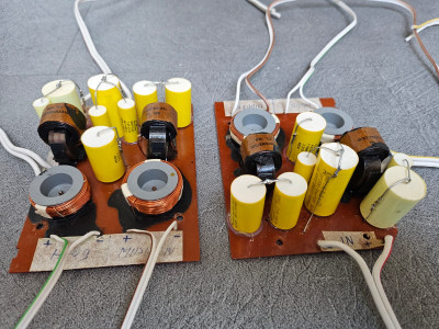

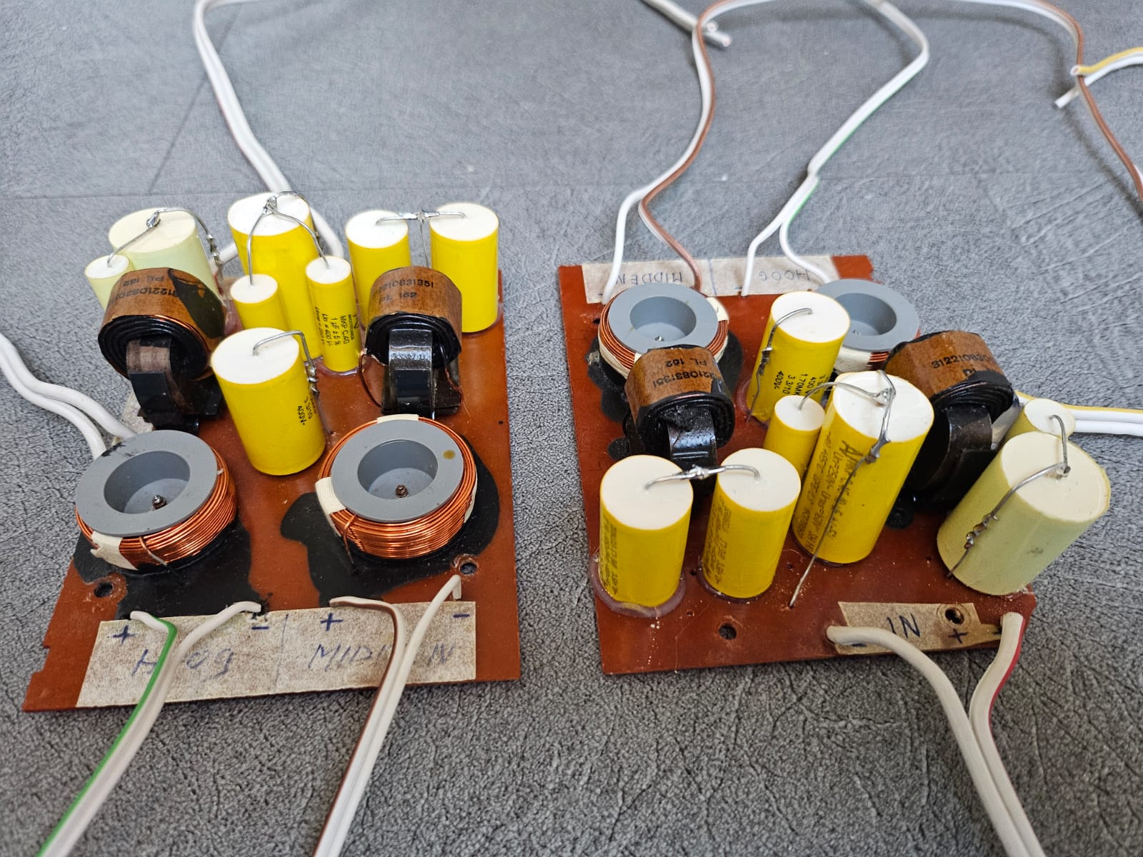

Ik zou elco’s niet zomaar vervangen voor folie condensatoren. De ESR verschilt namelijk behoorlijk, waardoor je filter in feite niet meer klopt.

De tweeters zijn de AD161T8 tweeters. Ik heb er net een foto van ontvangen.

Ik zou persoonlijk proberen de ESR van de originele condensatoren te achterhalen en daar niet te ver van afwijken. Eventueel zou je ze kunnen (laten) meten, maar gezien de leeftijd is er een gerede kans dat de waardes zijn verlopen.
Daarnaast zou ik ook proberen te voorkomen dat je elco’s paralel gaat plaatsen om de capaciteit te halen, omdat je dan de ESR dus ook weer verlaagt.
Ik heb ooit de fout gemaakt om de elco’s te vervangen voor MKP’s en dat klonk echt van geen kant. Met goede nieuwe Elco’s was de boel weer in balans.

Mwah, dit waren sowieso geen dedicated fijnzinnige filters van Philips destijds maar meer recht-toe-recht-aan. Psies 8uF of 8.2uF zal ook niet veel uitmaken.

Let op, de AD0161 is twee keer zo gevoelig als de 0160 dus dan moet je weer met weerstandjes bezig. Ik zou even geduld hebben, ze komen vaak genoeg langs.
Zoals Pjotr al schreef komt de waarde niet zo exact bij de condensatoren, 8,2 μF is prima i.p.v. de 8 μF (naar mijn ervaring tenminste)

Ik heb eea nog eens bekeken. De AD01610/T8 is vierkant, terwijl de AD0160/T8 en AD0161/T8 beide rond zijn. De gevoeligheid van beide laatste is volgens mijn gegevens gelijk en tussen 90 en 92 dB.
(Ik geef enkel door wat ik aan specificaties gevonden heb . . .).

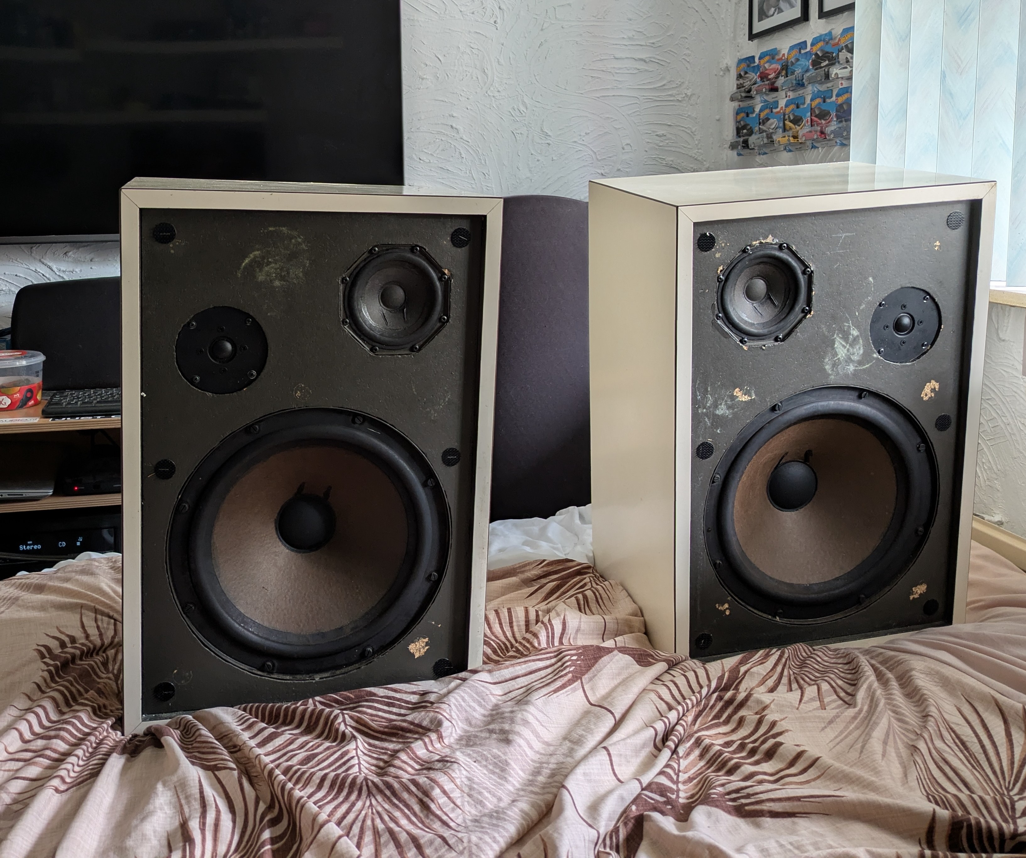

De scheidingsfilters zijn inmiddels opgefrist door eQuanD. Dit was geen overbodige luxe omdat deze inderdaad flink in capaciteit verlopen waren, zoals door velen hier al voorspeld. Ook heb ik het glaswol dempingsmateriaal wat in de kasten zat vervangen. Dit omdat deze een muffe geur had en bestond uit allerlei losse stukken. Daarom heb ik dit vervangen voor nieuwe dempingsmateriaal. Een combinatie van Pritex en Visaton polyester dempingsmatten.
Na de scheidingsfilters gemonteerd te hebben klonk in eerste instantie het middengebied overheersend. Dit had twee oorzaken. Ten eerste had ik teveel nieuwe dempingsmateriaal gebruikt. Hierdoor klonk het laag teveel gedempt. Nadat ik vervolgens weer een gedeelte dempingsmateriaal uit de kasten verwijderd had, was het laag en midden weer goed in balans. Alleen het hoog was nu nog terughoudend ten opzichte van het laag en middengebied. Oorzaak hiervan zijn de Visaton tweeters die bij aankoop al in de speakers zaten. Deze zijn minder gevoelig dan de Philips AD0160T8 tweeters die er oorspronkelijk in horen. Inmiddels heb ik meerdere Philips AD0160T8 tweeters op de kop weten te tikken. Nadat ik de twee meest op elkaar lijkende Philips AD0160T8 tweeters gemonteerd te hebben (dit omdat er meerdere verschillende variaties van deze tweeters zijn), klinken de speakers weer mooi in balans. Ik ben er echt blij mij.
