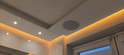

Inmiddels heb ik de eerste muziek nu uit de speakers heb en ik moet zeggen aan laag geen gebrek.
Eerst de kasten maar eens vullen, die zijn nu wel goed hoorbaar en dat is nu wat overheersend.
Ziet er wel mooi uit al zeg ik het zelf

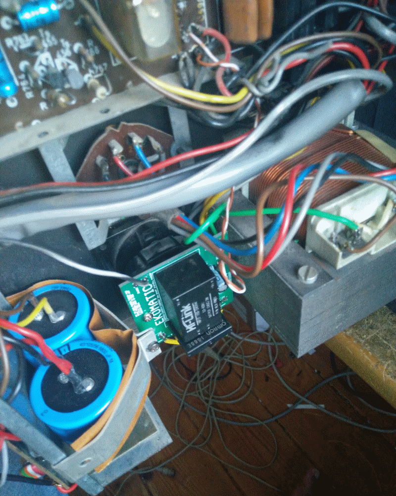

Ben toevallig bezig met iets dergelijks om wat te doen aan het sluipverbruik van oude mfb's, gaan aan zodra er meer dan 3mV voorbijkomt, SSR schakelt maximaal 2A:

Ik kon me al herinneren dat je ook een dergelijk schema hiervoor ooit had geplaatst.
Heb nog wel even overwogen om een MFB uitvoering van deze speakers te maken.
Alleen dan zou de versterking ook in de badkamer zelf moeten komen, lijkt me niet heel handig.

Mag je wel zeggen. Het grijs vind ik ook wel mooi met die lichtkoof.
Berichten: 8110
Re: Badkamer project
Tis allemaal spier wit, tis de verlichting die de kleur geeft.
Dit is wel de meest warme tint die ik kan maken met deze leds dat is 1800K.
ik kan tot 6000K wat me veel te veel van het goeie is.
3000K is wel een prettige waarde als ik aan het klussen ben daar.

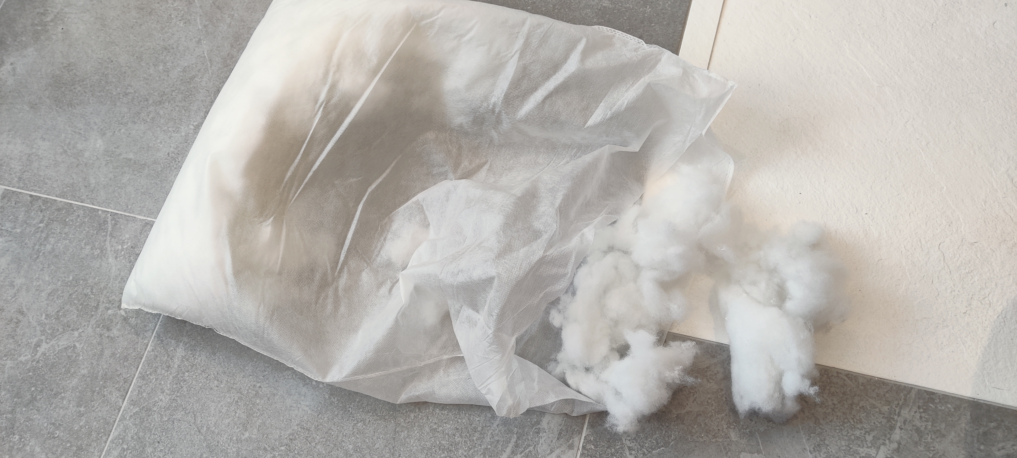

Aangezien het geluid nog al een hol karakter had was er dus demping nodig in de speaker kast.
Nu gebruikt Meisje voor het quilten vaak ikea kussens voor de vulling
Daar zijn de kasten nu mee gevuld en dat maakt een groot verschil.

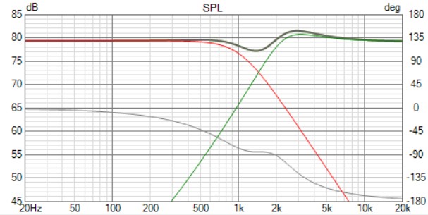

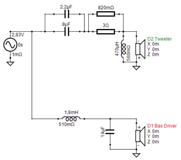

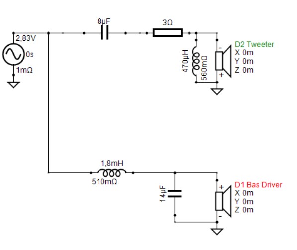

Vandaag was ik er klaar mee, de klank balans is gewoon niet correct en het filter moest aangepast worden.
Nu kan ik nog even niet meten maar even snel wat dingen aangepast.
Eerst het filter maar even uitgepluisd en dan kom je ongeveer hier op uit.
De waarde van de spoelen is onbekend dus dat is een schatting op basis van de afmetingen.
Maar even gekeken wat ik had liggen en op basis van mijn gehoor maar een grove correctie gemaakt.
Waarschijnlijk iets te veel van het goeie maar nu eerst eens wat luisteren, meten komt wel als de microfoon eens terug komt.
Tis nu dit berg landschap geworden maar het gat lijkt nu gedicht en het hoog lijkt beter in balans.
