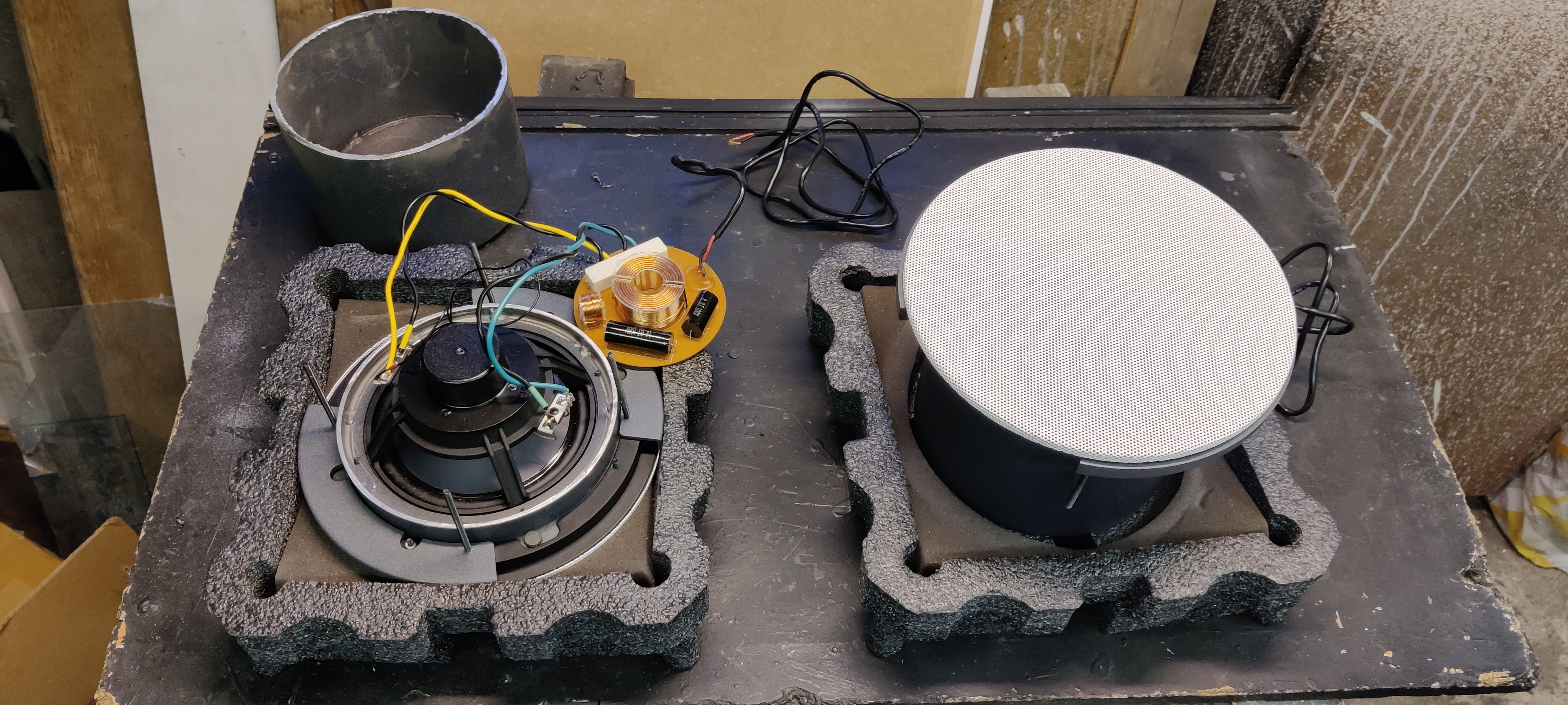

Van het werk heb ik een 4tal plafond speakers over genomen en het plan is om deze in een verlaagd plafond te plaatsen. ga er maar 2 gebruiken overigens.
De speakers zijn van James Loudspeaker en het model is de QXC620R
Het is een speaker met een back box en voor de ruimte die ik heb veel te hoog.
Ik heb bij een van de speakers dus de back box verwijderd en dan hou je dus alleen het montage frame met de speakers en het frame over. Nu klinkt het met de back box al vrij mager zonder is helemaal een drama dus de eerste stap is om een kast te maken wat in het verlaagde plafond kan en daar ook de basis voor gaar vormen.
De minimale inbouw diepte die ik nu heb is 9cm en dat wordt dus de maximale ruimte die het plafond naar beneden komt.
De inhoud van de huidige backbox is 0.272376 m³
Het is makkelijk om die maat om te rekenen naar een houten kist maar op een of andere manier wil ik kijken of er meer uit te halen is.
Wat is de juiste manier om de inhoud te bepalen, daarnaast ook rekening houdend met het plafond wat ook mee werkt.
Hoeveel invloed zal dat nog hebben op het totale geluidsbeeld.

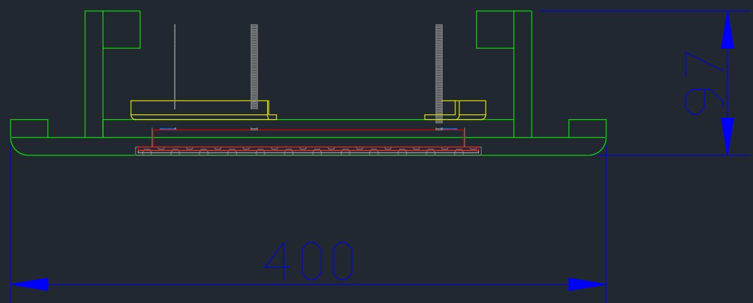

Hier onder een doorsnede van het plafond zo als ik dat voor ogen heb. Maten zijn in mm. het wordt dus eigenlijk een verlaging langs de zijde.
In beide zijkanten zal een led strip gemonteerd worden die dus aan de ene zijde de wand verlicht en an de andere zijde het midden deel van het originele plafond.

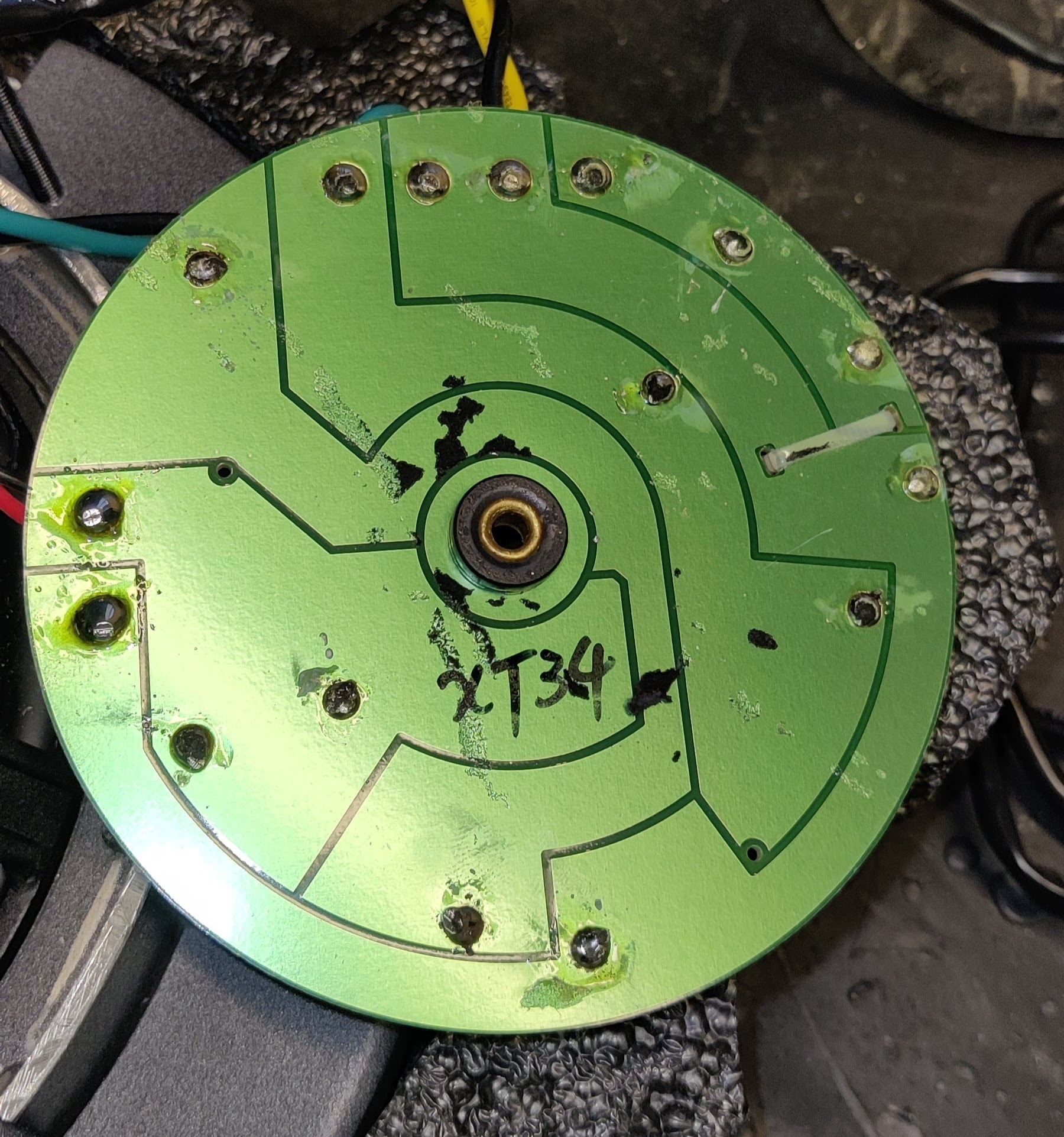

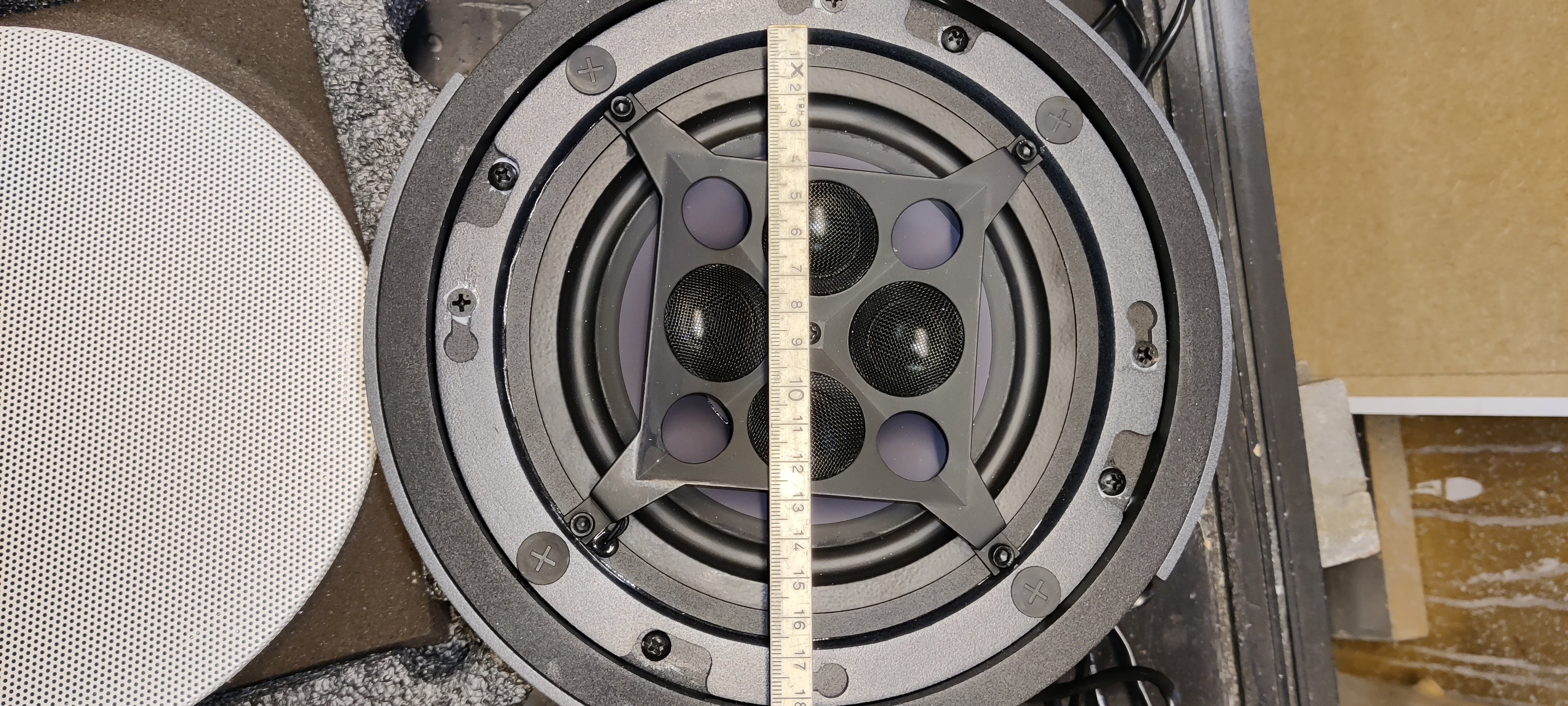

De huidige bas driver in de speaker is erg stug opgehangen en ik overweeg om daar eventueel een andere unit in te plaatsen als dat een beter resultaat geeft.
Het belangrijkste is natuurlijk dat ik hier nu een mooi frame heb en net rooster om in het plafond te verwerken.
Helaas heb ik verder geen gegevens van deze driver dus die zal ik eerst eens moeten gaan meten.
Eens zien wat ik daar voor nodig heb om dat te doen.

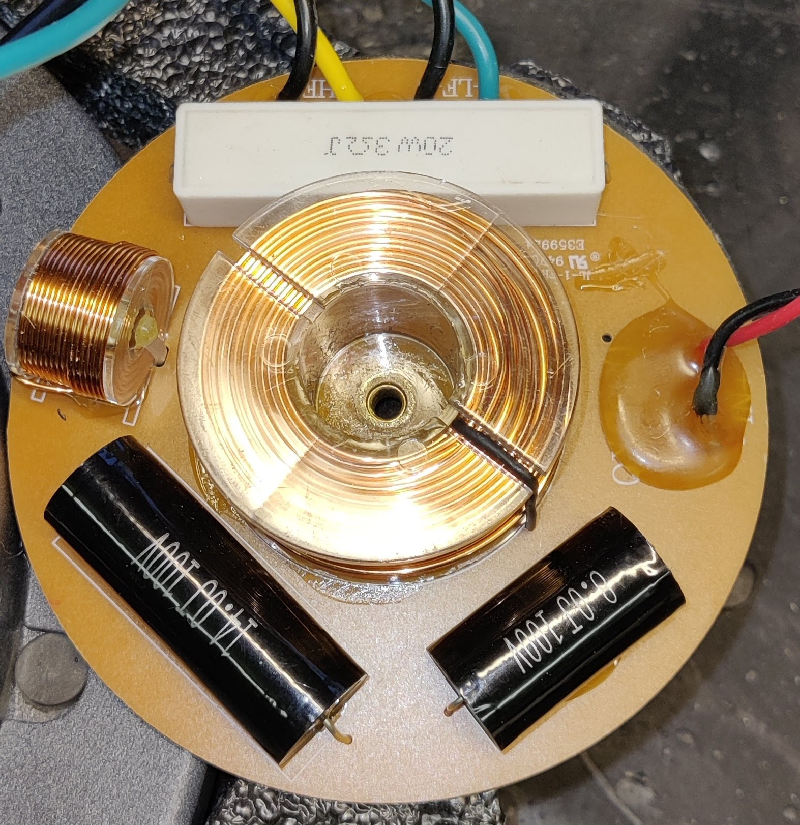

zozo, een echt filtertje
ff meenemen naar Breda, er staan wel een paar meetsets daar aangemeld

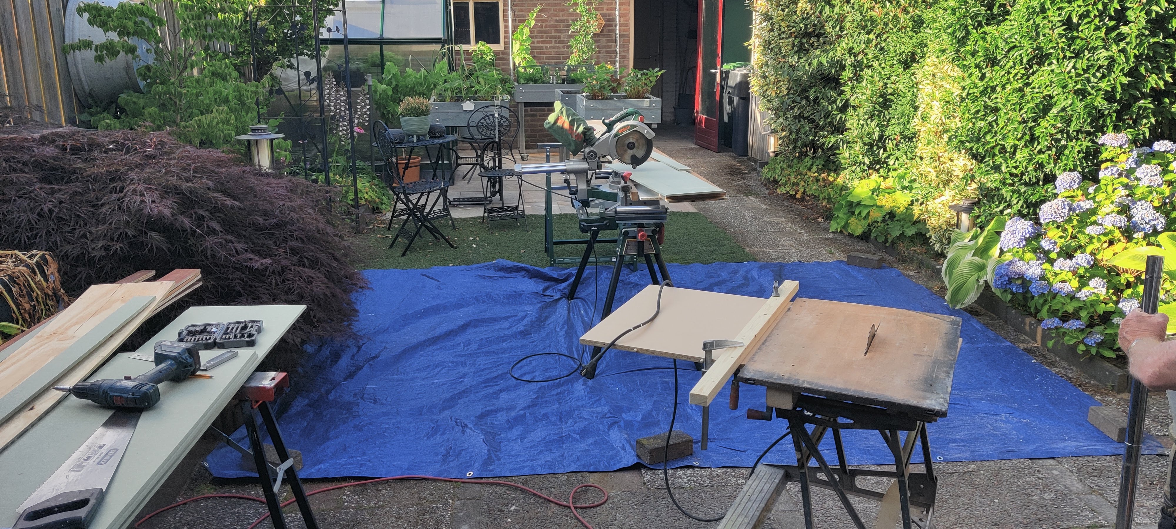

Vandaag was het buiten wat beter te doen en nu eindelijk begonnen met het verlaagde plafond.
Hier moeten we het maar mee doen. En de eerste planken worden op de juiste breedte gezaagd. En de baffeles hebben al een gat gekregen. Materiaal had ik nog staan, aangezien het aan de binnenzijde komt zie je er niets van.
Morgen de kast en het frame verder samen voegen.

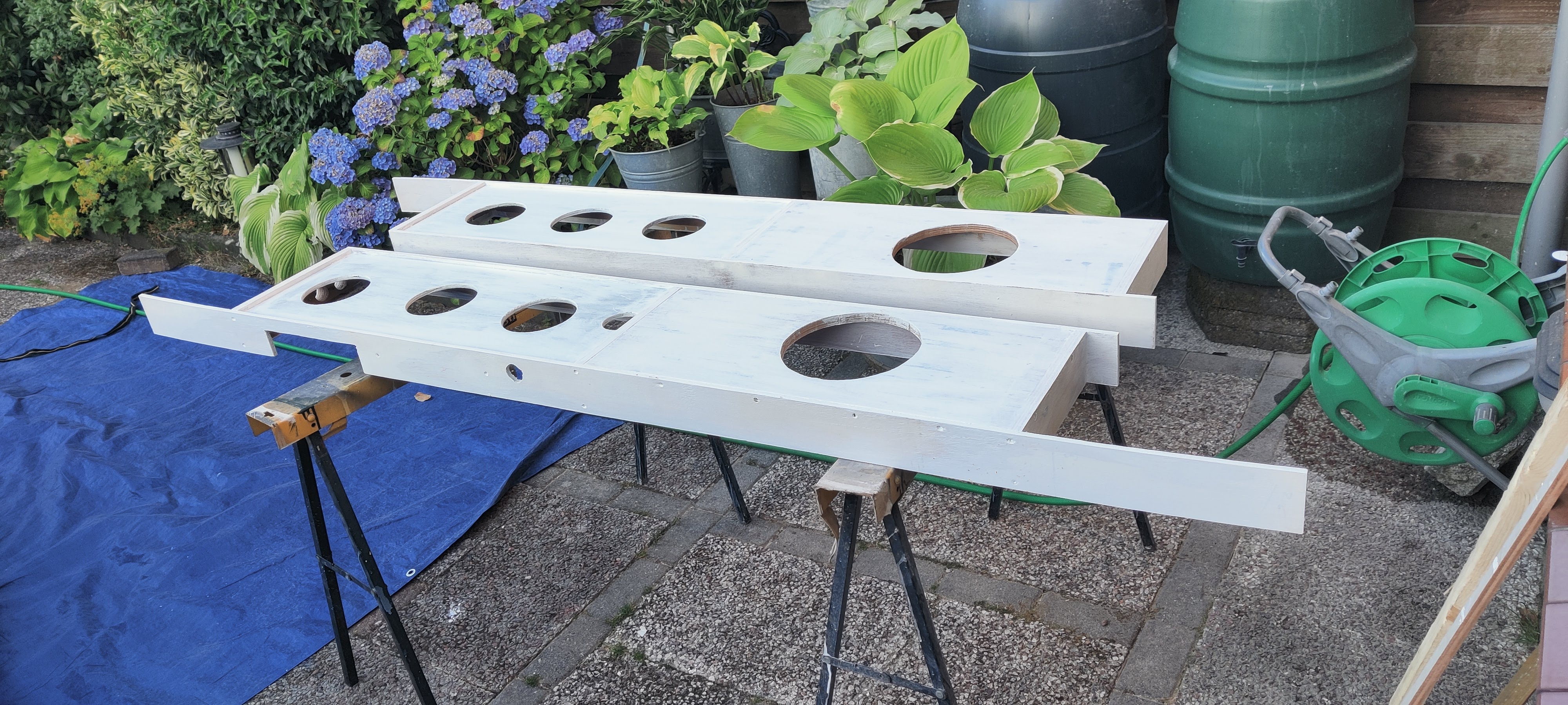

Inmiddels zijn de speaker delen klaar.
Morgen de lange delen verder afmaken dan kan het frame tegen het plafond geschroefd worden.

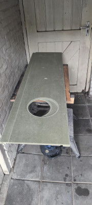

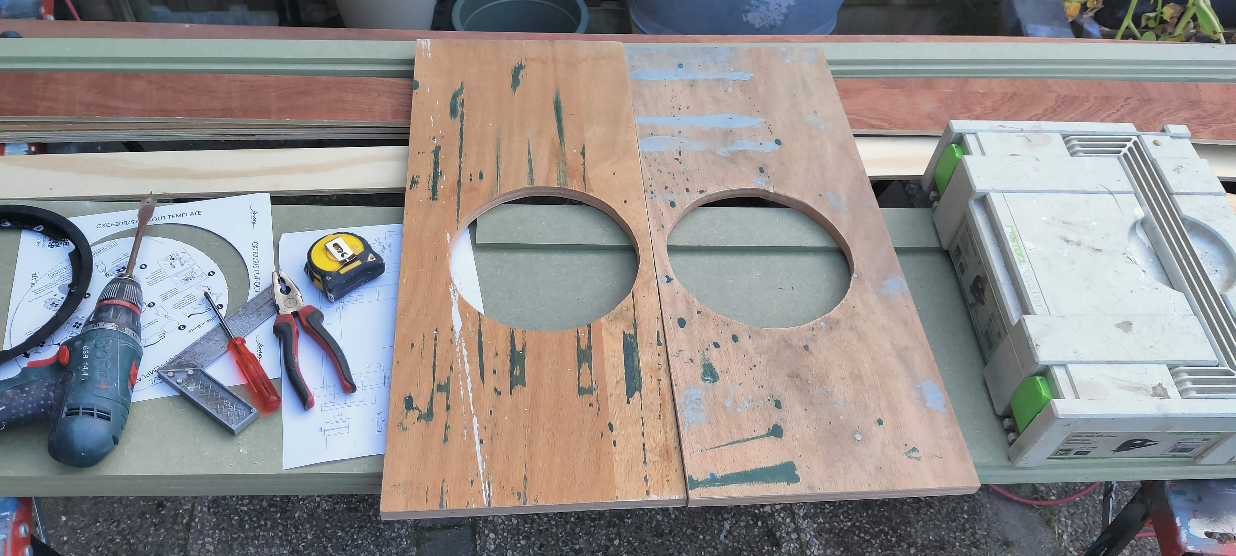

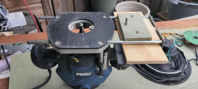

Gister de speaker uitsparing in het afwerk plafond gefreesd.
De speaker wordt gedeeltelijk verdiept geplaatst, ik heb 3mm achter het magneet aan ruimte en ga 2mm naar binnen.
De gril zal dan 3mm uitsteken maar dat is het gevolg dat het plaat materiaal van 12mm op voorraad was bij de houthandel hier. is nu 9mm geworden wat voor het afwerk plafond eigenlijk wel dik genoeg is.
Bij gebrek aan een cirkel geleider deze maar even in elkaar geknutseld met een paar losse plankjes, hard stalen pen en de zij geleider. Het ziet er dan zo uit. De platen zijn hier afgewerkt en worden met Z profielen tegen de frames gehangen, de speaker klemt dan het afwerk plafond dan tegen het frame aan.
Daarmee wordt klapperen van de afwerkplaat voorkomen en kan deze weer verwijderd worden mocht ik ooit in de koof moeten zijn om een kabel bij te trekken of een probleem met de verlichting op te lossen.
Het gat naast de speaker zit buiten de kast en is voor een downlight, geen reflexpoort dus.
