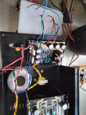

Power supply spanningen gestest. In orde, lijkt mij.
Sjonge, nog nooit iets dergelijks gebouwd. Was wel ff spannend zeg.
Ik heb een fastblow 3A zekering gebruikt. Is dat te hoog?
Het lijkt er op dat ik geen major fouten heb gemaakt.
Heb de trafo nog niet zijn definitieve plek gegeven. Kan ik er nog een beetje mee schuiven. Draden zijn om die reden nog wat lang.

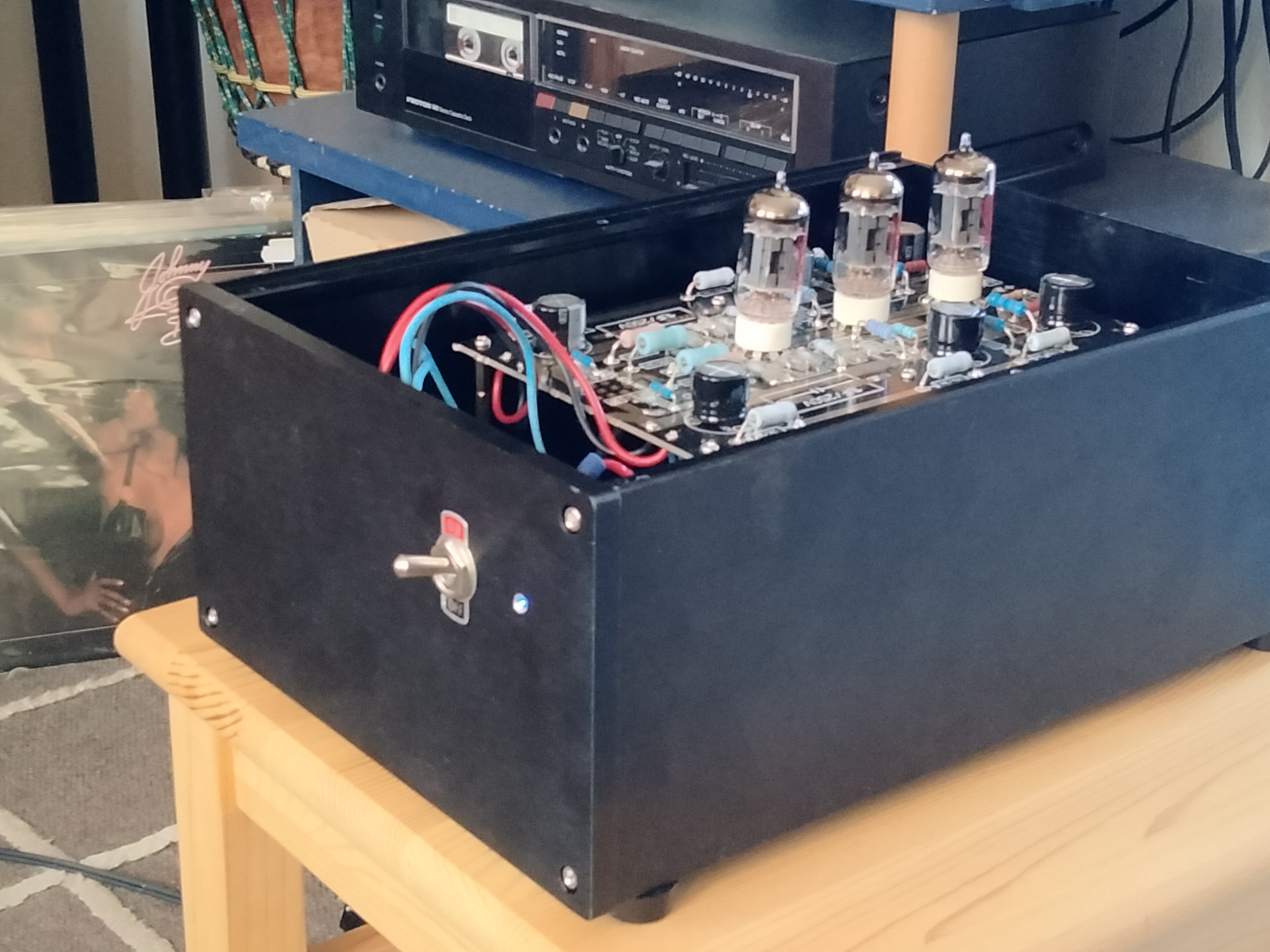

De Ear werkt. Ik luister er nu naar. Heb wel een licht bromprobleem. Al een divider gemaakt van aluminium, die staat te drogen. Morgen ff monteren.
Wellicht nog microfoonkabel gebruiken, i.p.v. de Sommer signaalkabel die ik er nu in heb zitten.
Toen ik hem voor het eerst aanzette was er een giga brom. Op het rechter kanaal, zo bleek. Na even zoeken ontdekte ik dat de mindraad van het rechterkanaal van de rca bus was losgekomen. Dat was zo gerepareerd.
Daarna merkte ik dat van invloed was op de brom, de aan/uit schakelaar. Die dus door een nieuwe vervangen...
Na het aansluiten van mijn Technics had ik nog maar een beetje brom. Ik hoor het niet als ik een LP luister, maar het moet nog wel weg uiteraard.
Wellicht heb ik nog ergens een beginnersfout gemaakt.
O ja, en ff kijken wat die divider doet. Toen ik hem ongespoten probeerde deed ie niet veel.

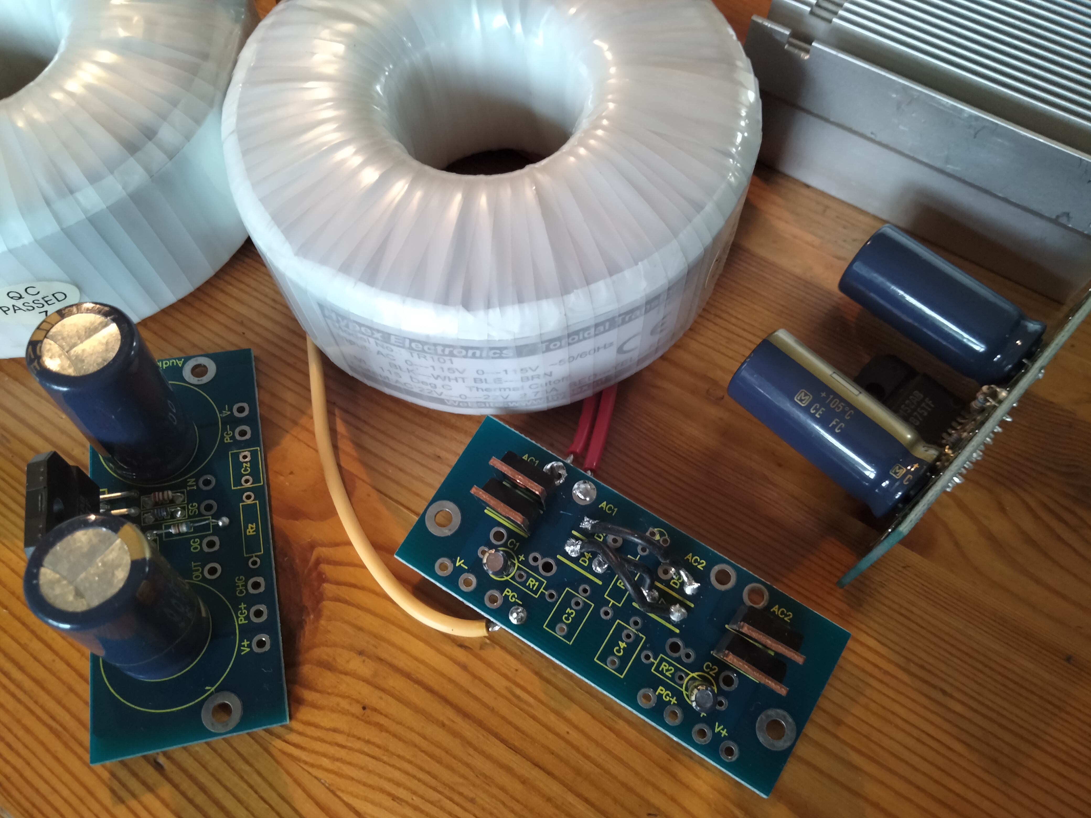

Beide voedingen geven netjes 32,0 Volt.
De versterker printjes zijn, na 20 jaar of zo, eindelijk ook in elkaar gesoldeerd.
Deze Audiosector pcb's zijn wel wat kwetsbaarder dan die van de Ear. Had een printbaan beschadigd, maar de connectie elders op de print kunnen maken.
Er is een rev A en een rev B bordje EN 2 handleidingen. Ik heb rev B pcb, maar rev A handleiding. Dat gaf voor mij als leek een hoop verwarring en onzekerheid, waar ik destijds niet uit kwam. Daarom de boel in een la geschoven. Tot ik handleiding B ontdekte op de website. Maar nu had ik weer niet de info die ik nodig had om de gelijkrichter pcb's anders te bestucken. Heb center tab trafo's. Pjotr heeft me daarmee geholpen .
En nou kan ik de boel gaan bouwen en testen.

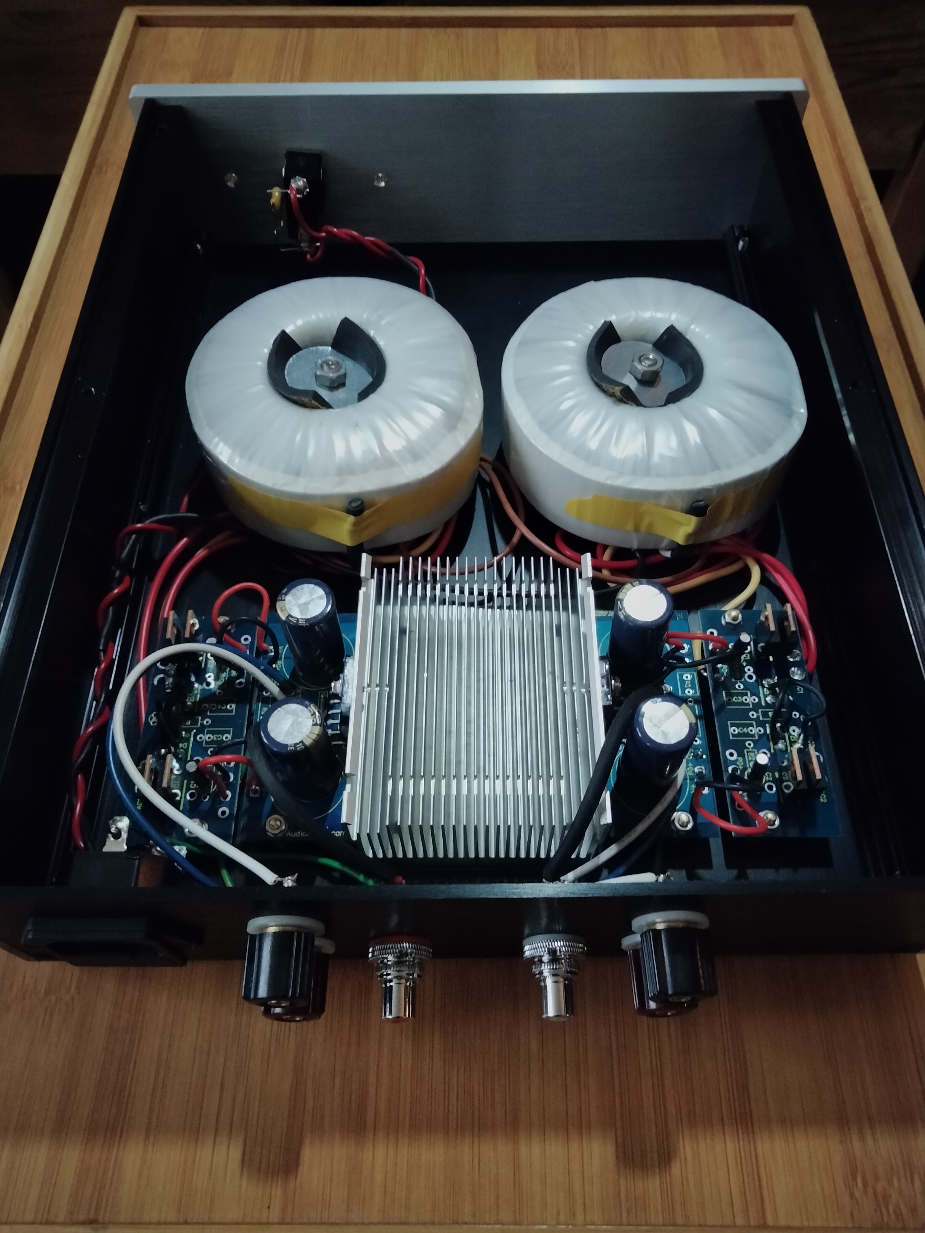

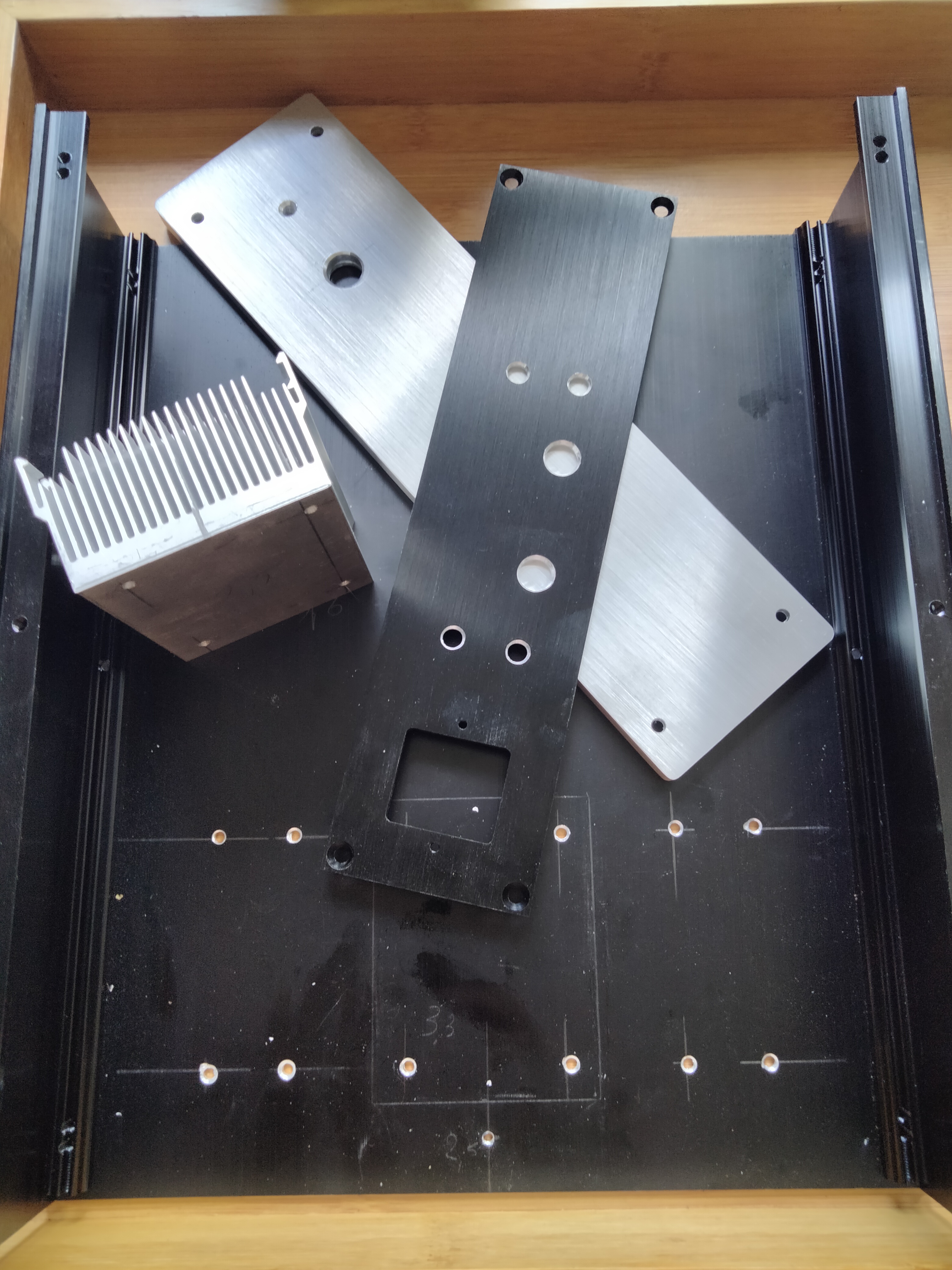

Weer een stap gezet. Boren en draad tappen voltooid. Het monteren kan beginnen. De boel is al getest, dus dan zou het moeten werken.
Re: Gainclone en Ear834 clone
Wish me luck
Hij zou het moeten doen, John. Heb hem al een x buiten de behuizing getest en niets meer los gesoldeerd.

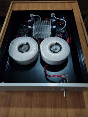

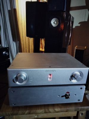

Klopt, maar ik had ff niks beters. Dit is niet definitief.
Zo, niet geëlektrocuteerd, versterker doet het, klinkt mooi en wordt ook niet warm ( op huiskamer level spelende ) met rond de 30 graden.
Nog een paar puntjes op de i dus en dan is mijn allereerste eindversterker eindelijk een feit.
