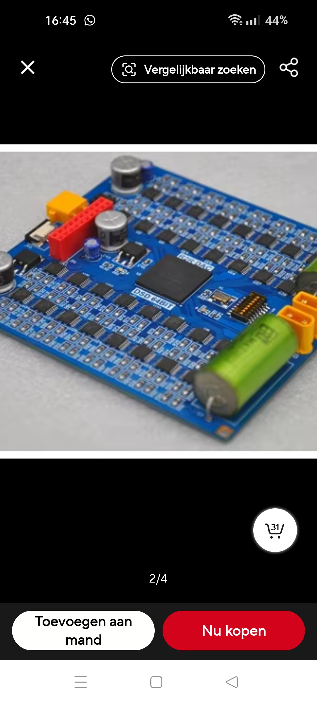

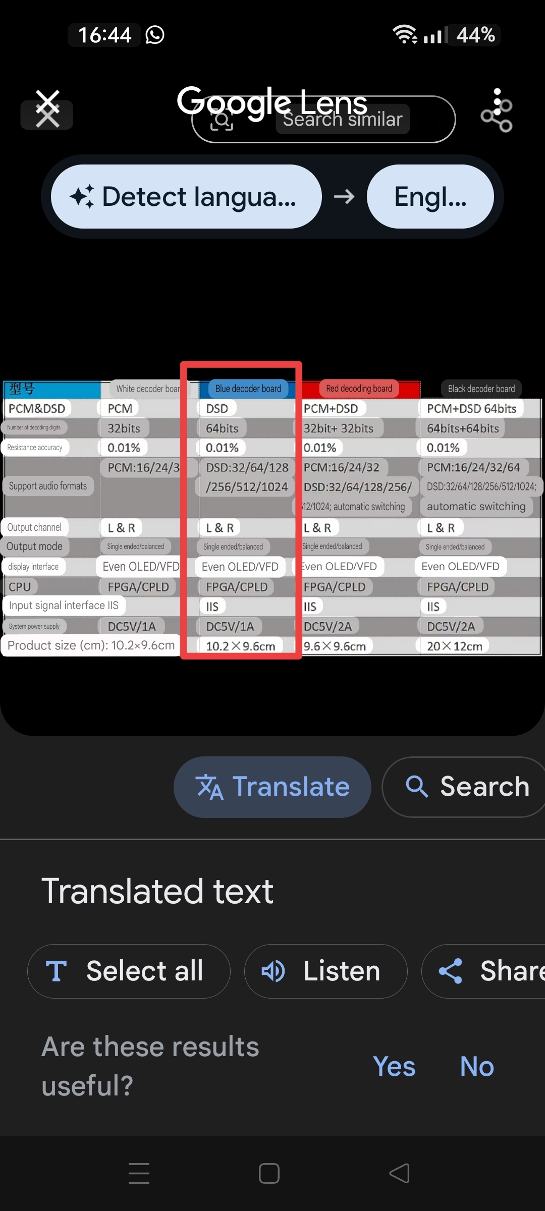

De zuivere DSD waarover spake lijkt me wel iets, maar zie er toch tegenaan om zoveel SMD componentjes te solderen.
Op AliExpress zag ik volgend DSD bordje tegen
€235.69 | R2R Dsd Dac Volledig Discrete 64-Bit Decoder Board Directe Oplossing Dsd Iis
https://a.aliexpress.com/_EJvwqoN
Lijkt dit wat? Kan iemand hem onderuit halen?
