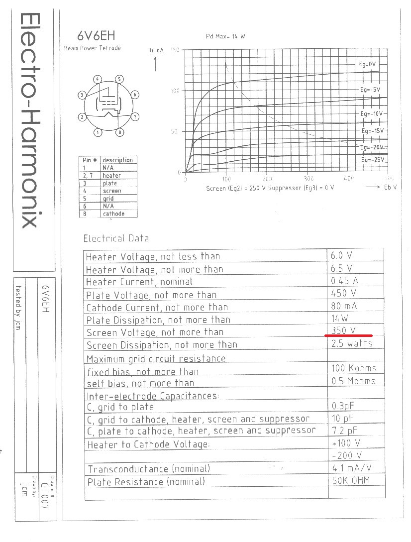

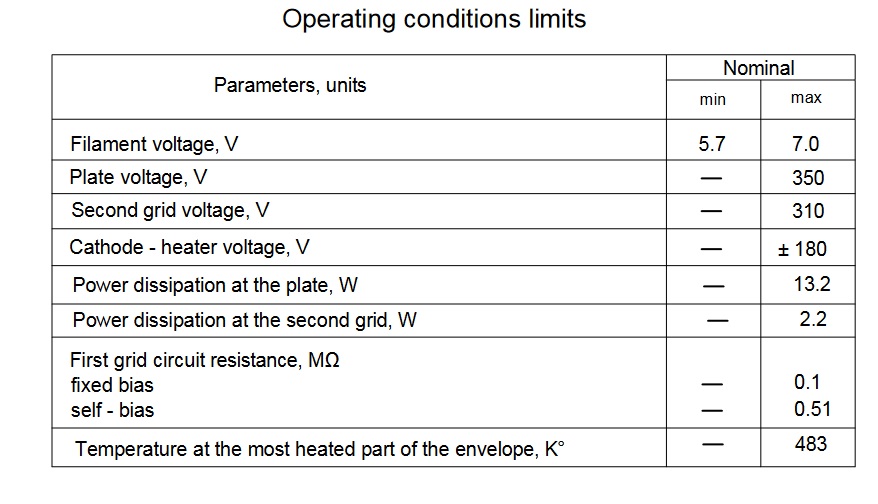

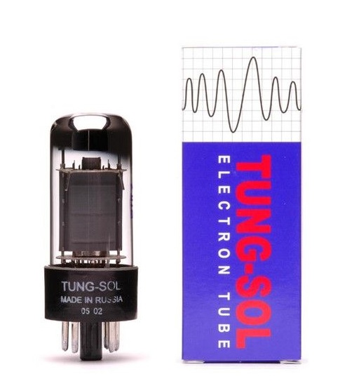

Eigenlijk wilde ik eerst een paar Tung-Sol 6V6 buizen gebruiken die ik had liggen.
Maar toen ik de specs. zag toch maar de JJ,s aangeschaft.
Ook aan de Rus varianten gedacht,maar die werden zo wie zo op zo,n 30v minder geadviseerd.
De 6V6 van EH word geadverteerd als dat ie de spanning kan hebben,maar als je dan de specs. voor het 2e rooster ziet,toch maar niet.

Die Tungsol buizen zijn (naar mijn praktische ervaring ) zowat de beste nieuwe productie buizen die er te krijgen zijn, zowel klankmatig als qua degelijkheid.
Als het de mijne was zou ik met deze beginnen te bouwen icm. met een relatief lage B+. (ca. 340V)
Als je later over wil naar de JJ's is het eventueel alleen een kwestie van overschakelen naar een hogere HV tap.
Hoewel ik dan verwacht dat er nauwelijks meer (hoorbaar) uitgangsvermogen al worden gemaakt met de 8K uitgangstrafo.

Ik ga eerst maar eens kijken of ik de boel aan de loop krijg,dan kan later de spanning altijd nog omlaag voor de Tung-Sol.

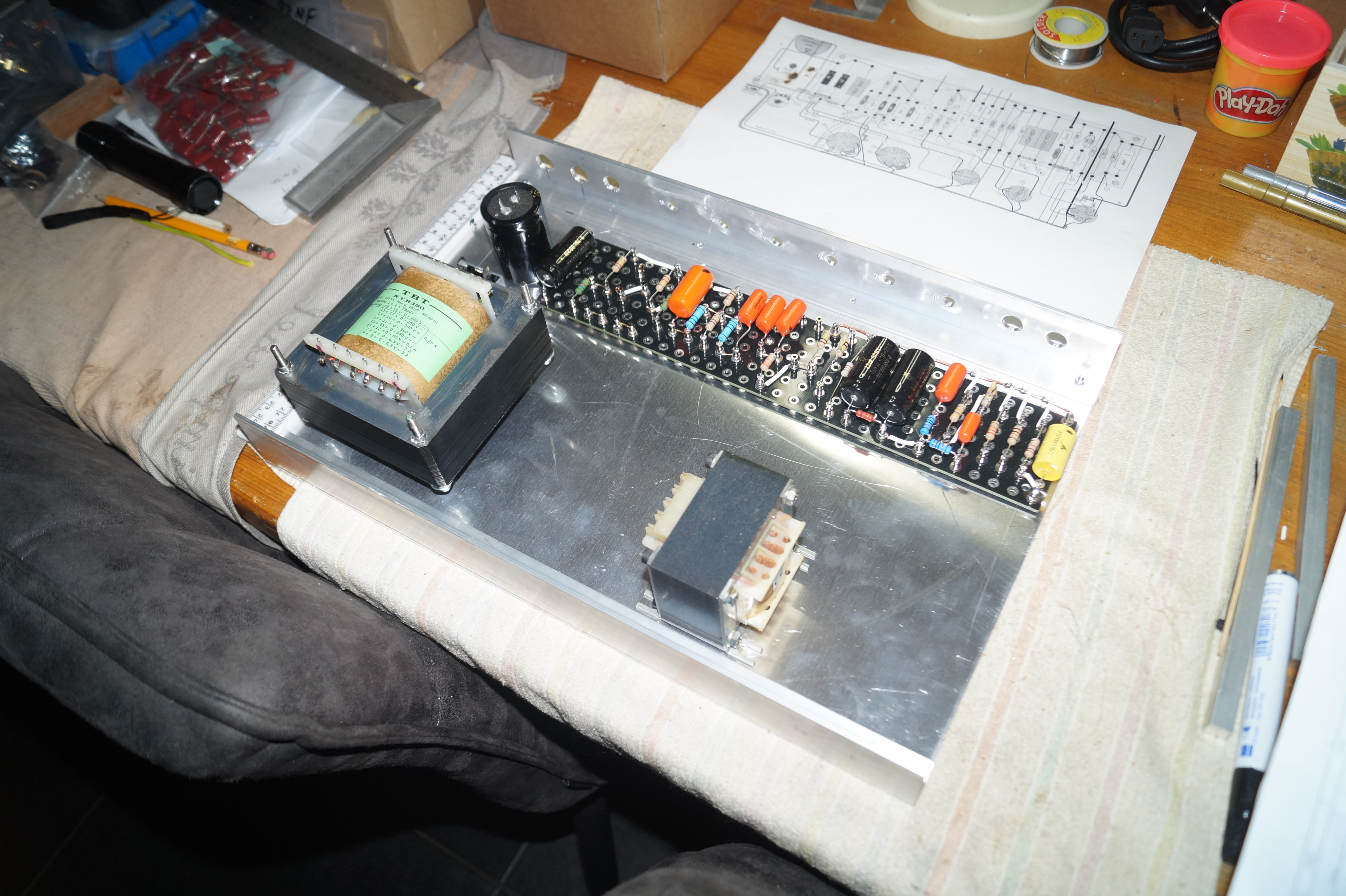

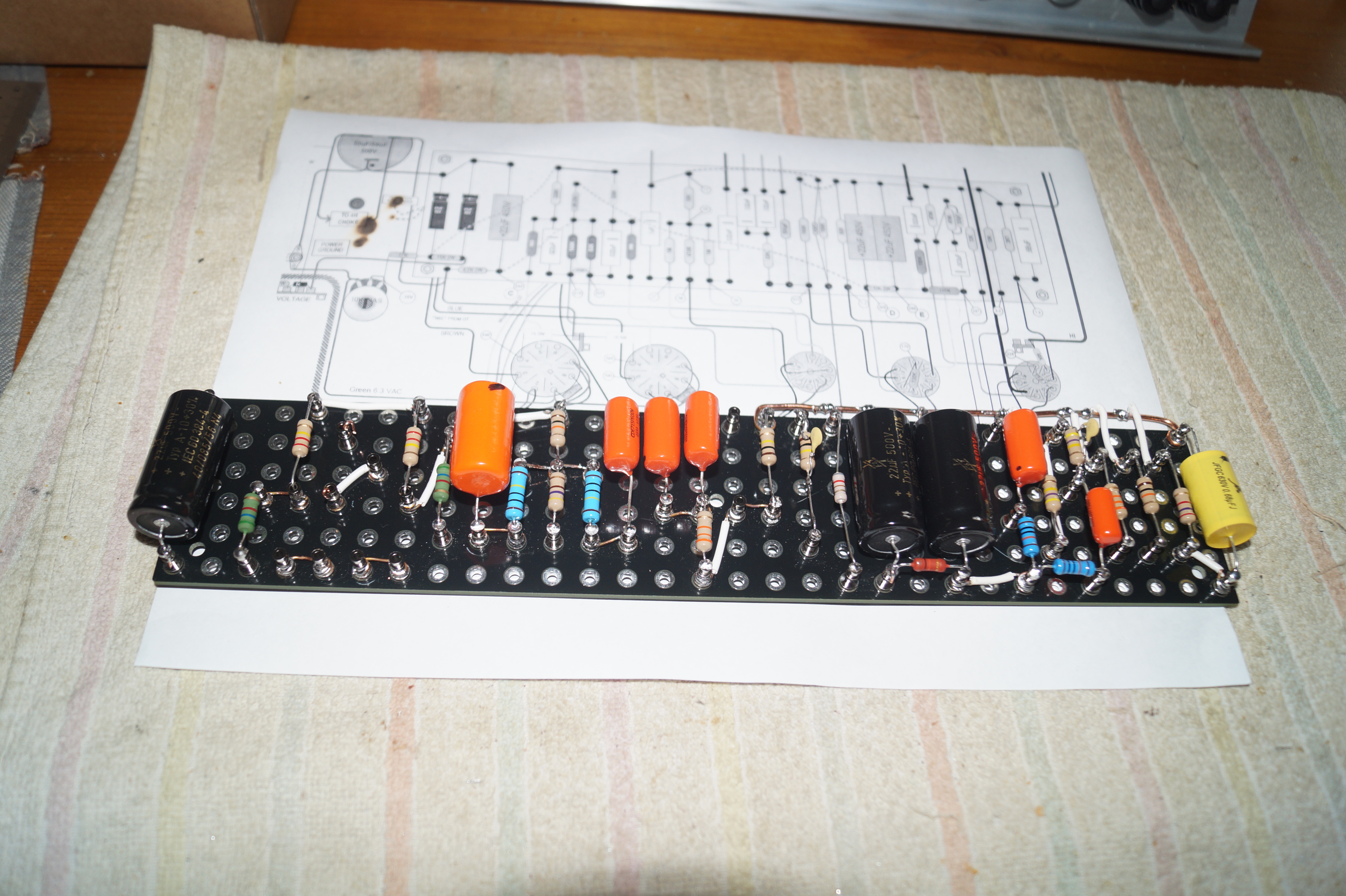

Berichten: 8108
Re: Gitaarversterker
Dat werkt wel mooi op dat bordje zo.

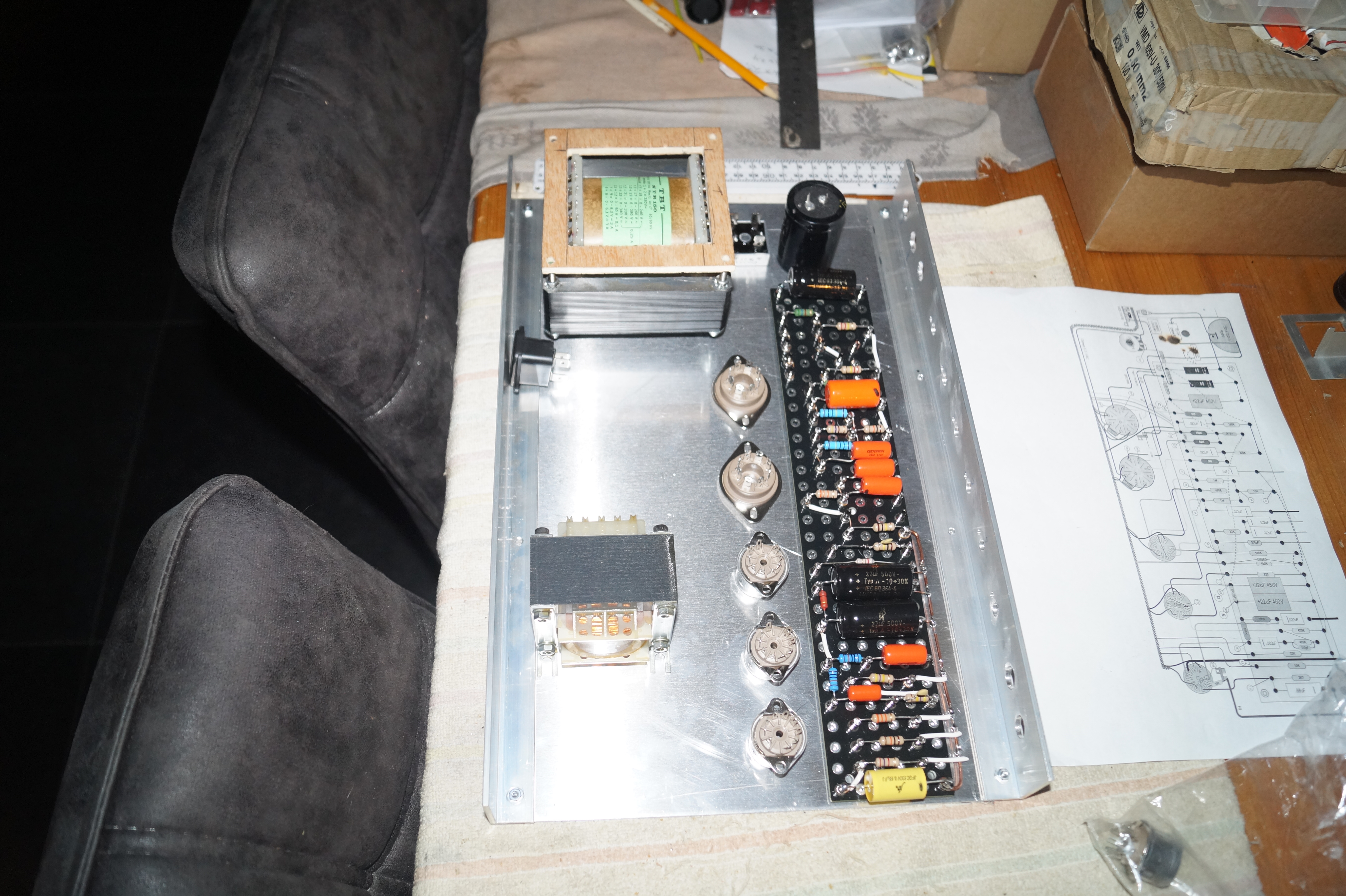

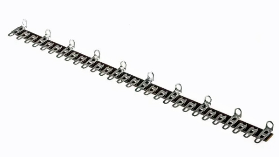

@George,werken met zo,n bordje is wel even wennen,een paar keer gedacht er een print voor te maken i.p.v. dit.
Maar van de andere kant past dit beter bij een gitaarbak.
Beslist, al werken die gewone soldeerstrips net zo goed O:)

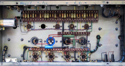

Absoluut, zie bijvoorbeeld deze Hiwatt uit de jaren '70.
Berichten: 6144
Heb ik ook aan zitten te denken,alleen wordt het me dan te groot.
Had vroeger al een hekel aan het slepen met die buizen tops.
De bekisting van de oude Dyna is dan weer net even handzamer,,als ik alles er in krijg,,
Ja, dat is dan weer de sport :sure: Moet lukken, zou wel leuk zijn.
Berichten: 6144
Ja,krapjes als daar nog een uitgangstrafo tussen moet.
En wat buizen. :?

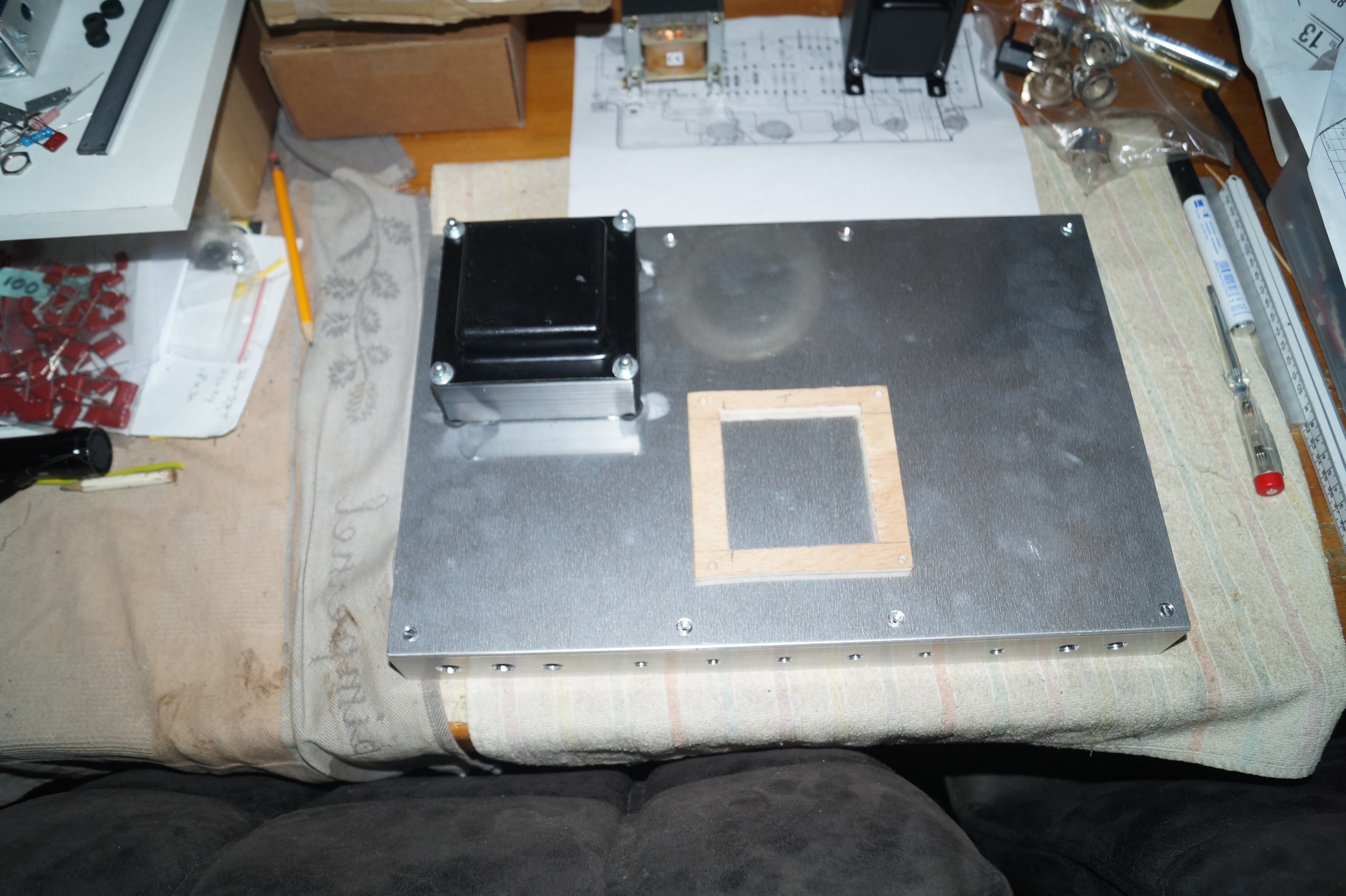

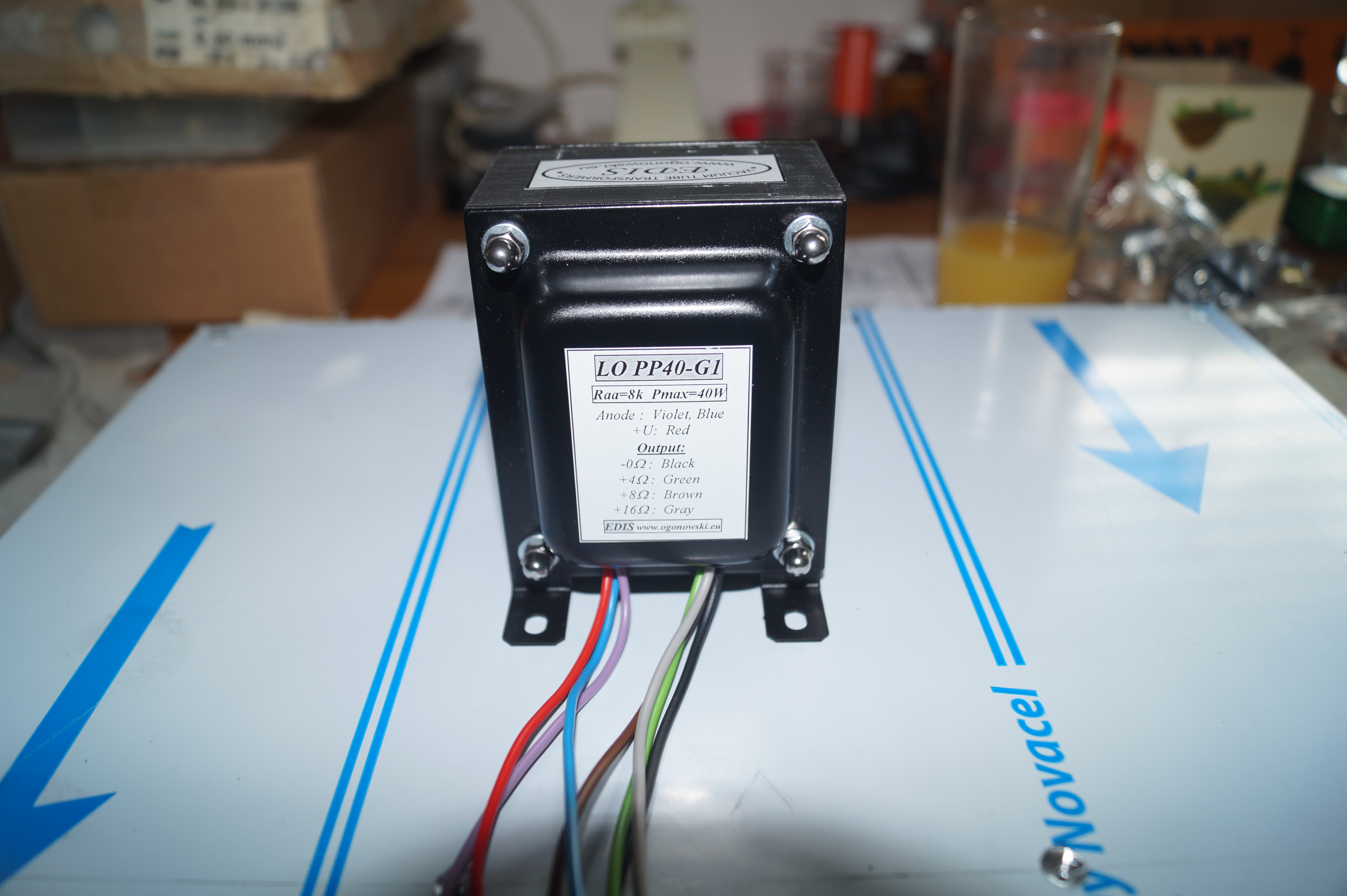

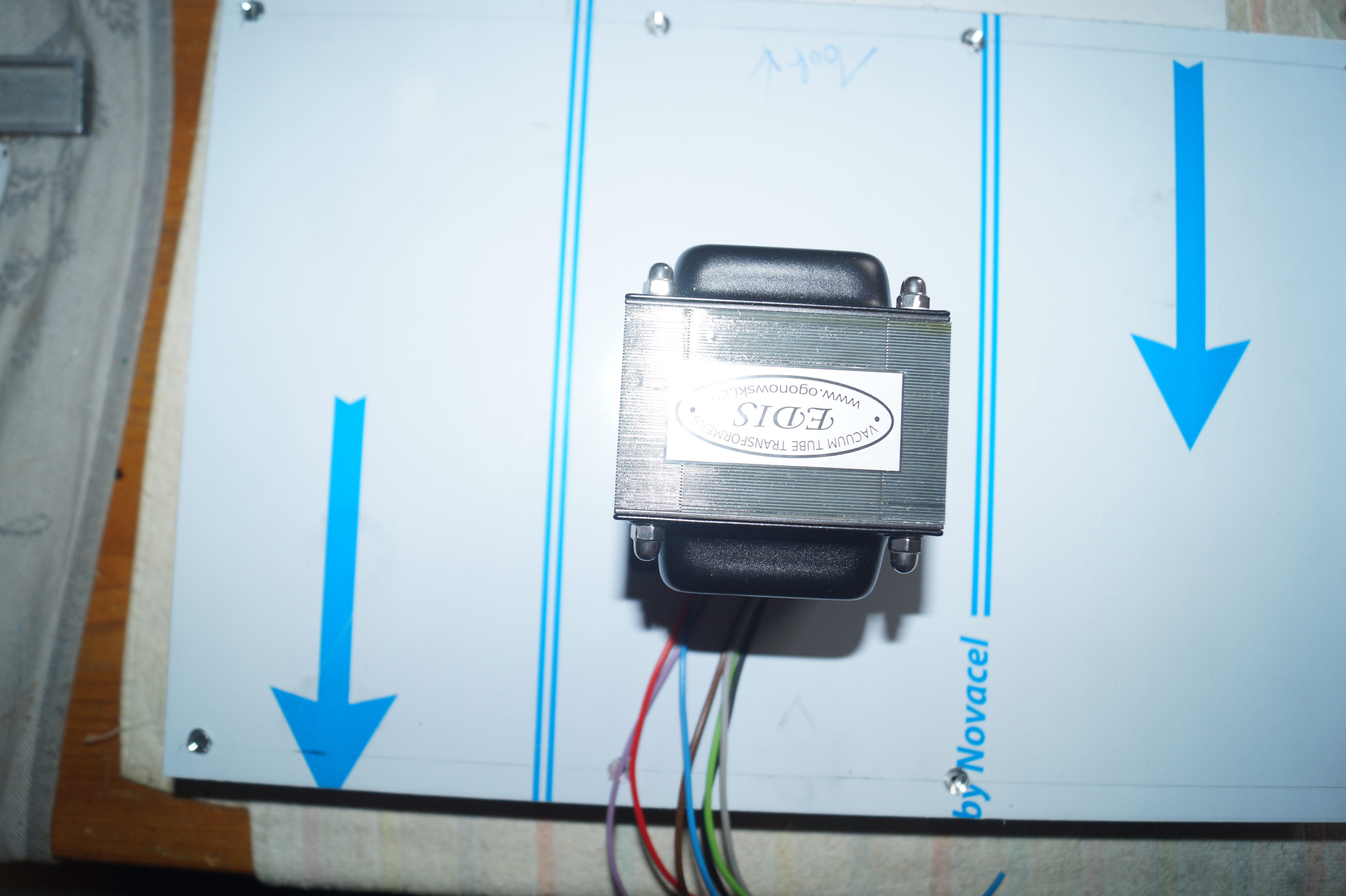

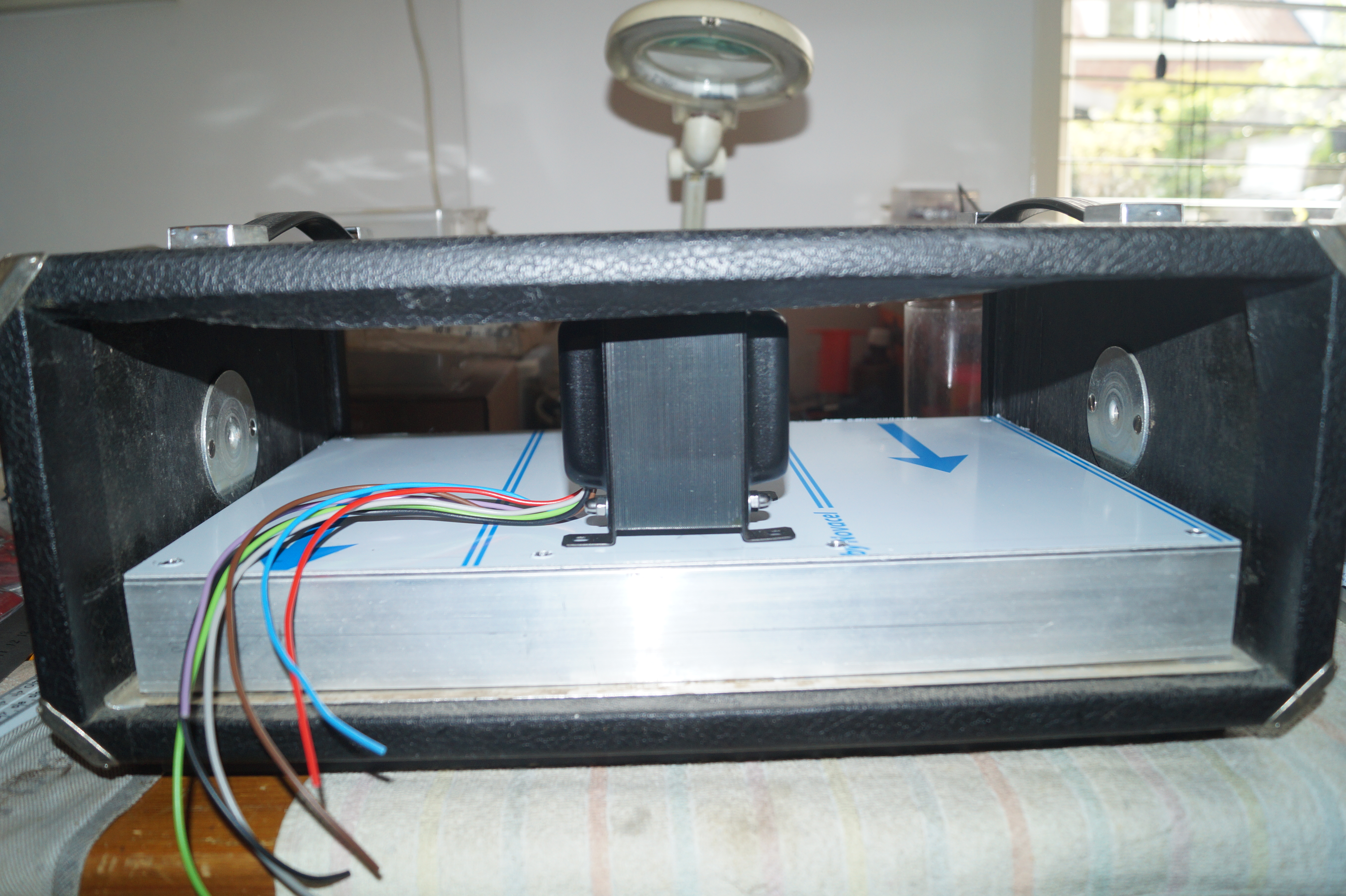

De uitgangstrafo was binnen.
Dan komt het moment van past het wel in de kast kwa hoogte?
In theorie wel/net niet :hide:
Het past en ik heb nog 2mm ruimte over :yeah:

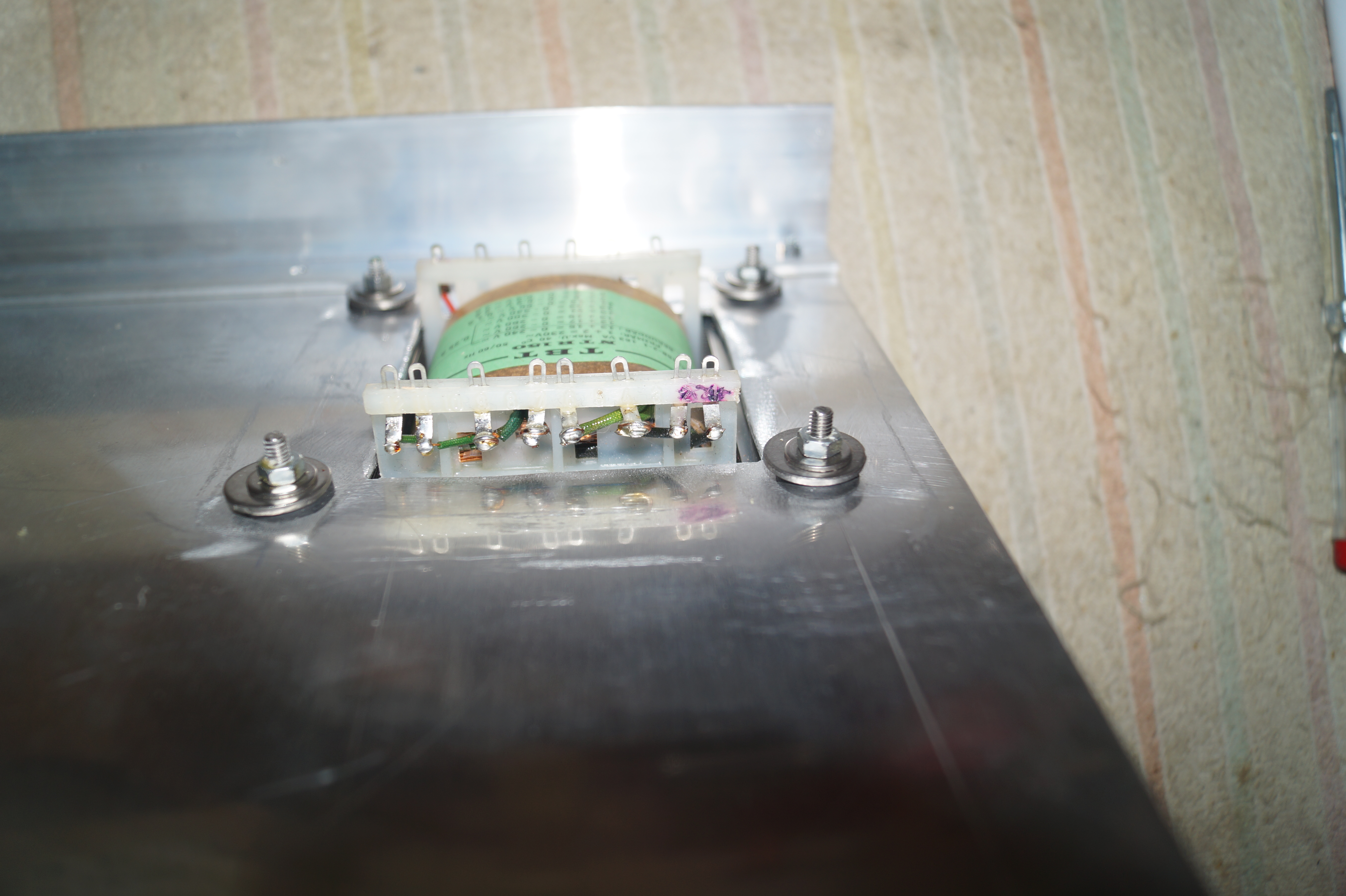

Wel bracht dit er in schuiven nog een mechanisch gebrek naar voren!
Daarover later...........
Laatst gewijzigd door democles op wo 08 mei 2024, 22:42, 1 keer totaal gewijzigd.
Berichten: 6144

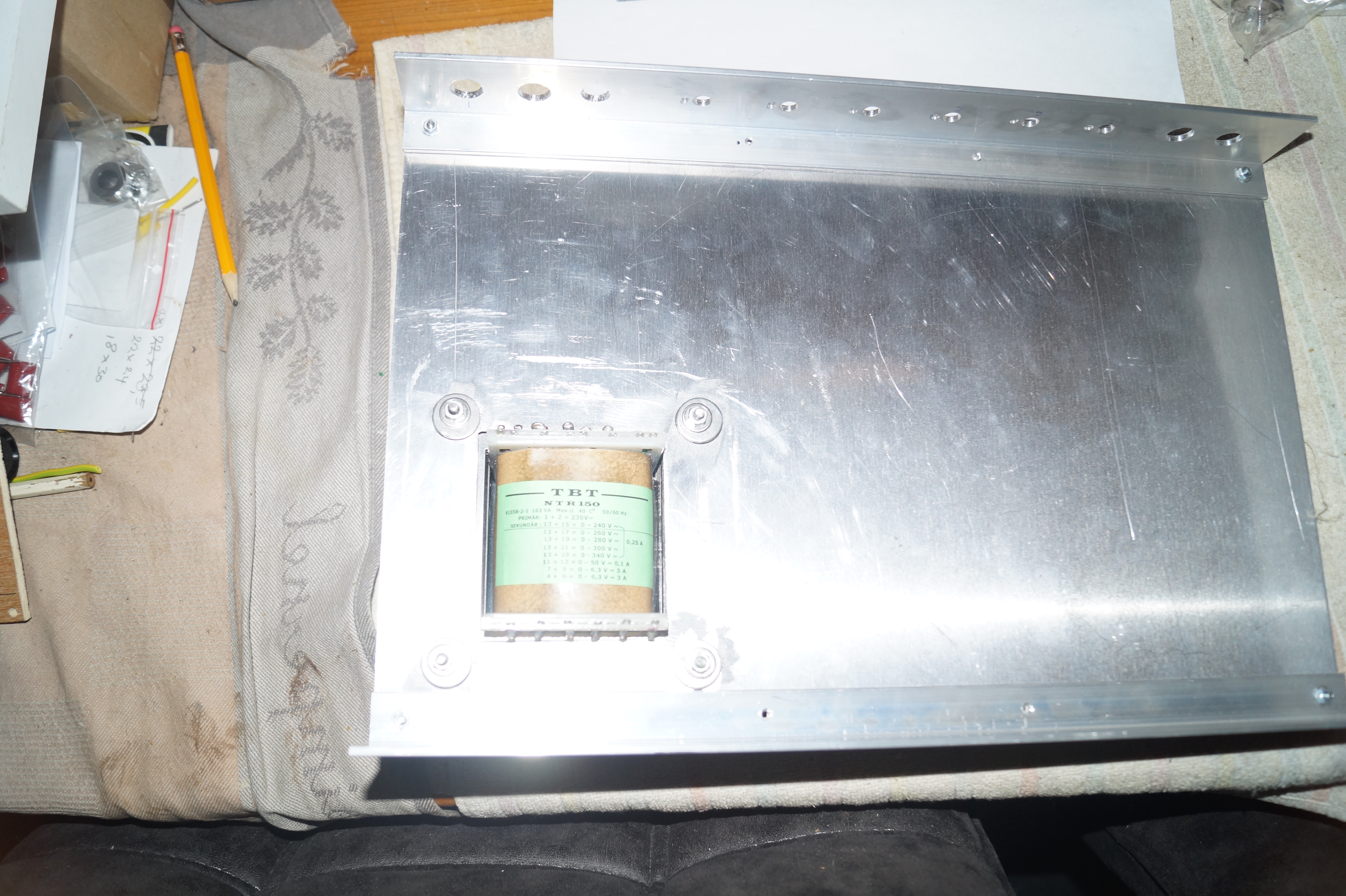

Het gat bepaald voor de trafo,met een malletje,,10x meten en 1x zagen,,.
De trafo in doorvoer rubbers opgehangen,en het past :lol:
Later alles monteren met zelfborgende moeren dan is dit gereed..
Morgen de positie van de uitgangstrafo bepalen.

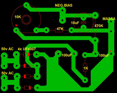

De snelheid is maar relatief,ben nu bezig met het negatieve bias circuit te ontwerpen.
Berichten: 6144
De biasprint gefabriceerd en al vast wat buisgaten gemaakt.
En zo is het geworden,moet het printje nog testen.
