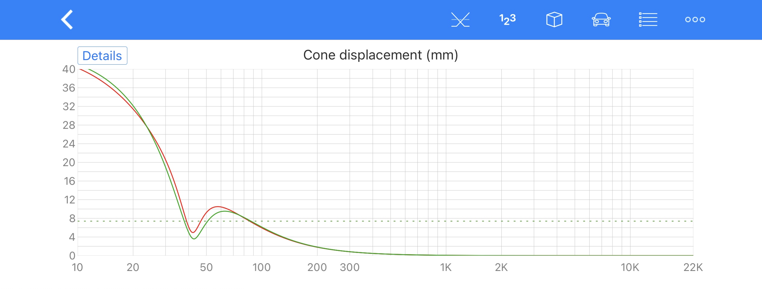

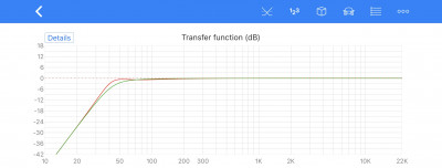

Re: Help wanted! Filter voor nieuw project...

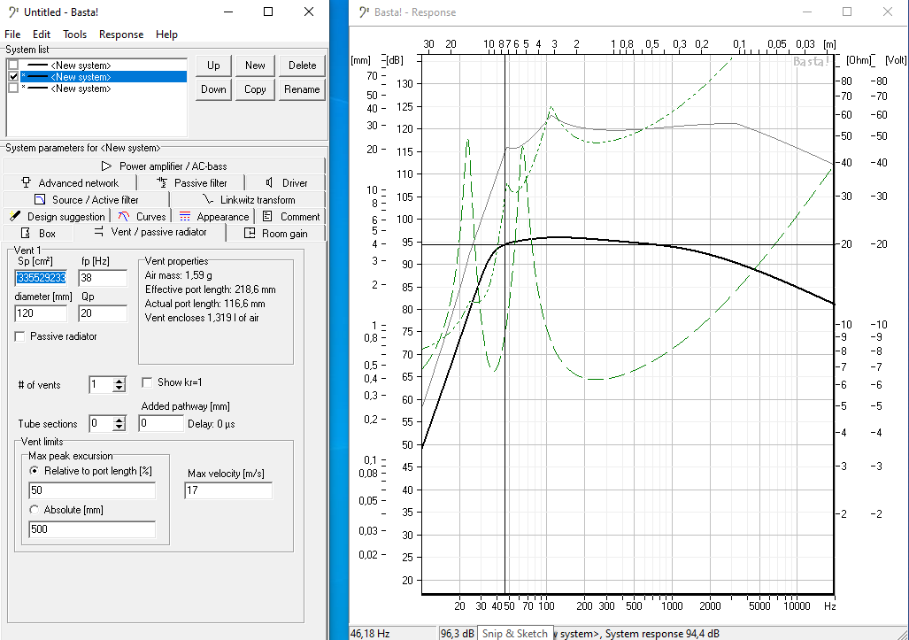

Hop, 107 liter (rood) en 68 liter, allebei afgestemd rond de 42Hz

Ja dat is ook wel zo inderdaad…. Mocht er iemand zijn in de regio ben ik ook bereid om de speaker in te laden en op locatie te meten aangezien de ruimte nauwelijks mee wordt genomen. Ik hoop deze week 1 kast gereed te hebben om te spelen.
Mark… toch verbazend weinig verschil ondanks het veel kleinere volume! Maar ik mag voor een keer grote jongens speakers bouwen dus die kans grijp ik.

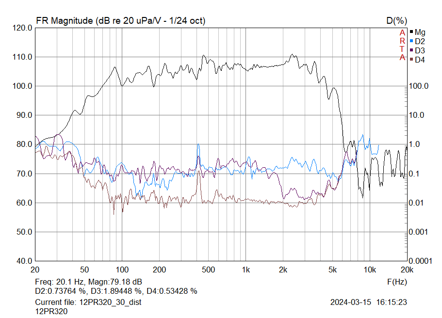

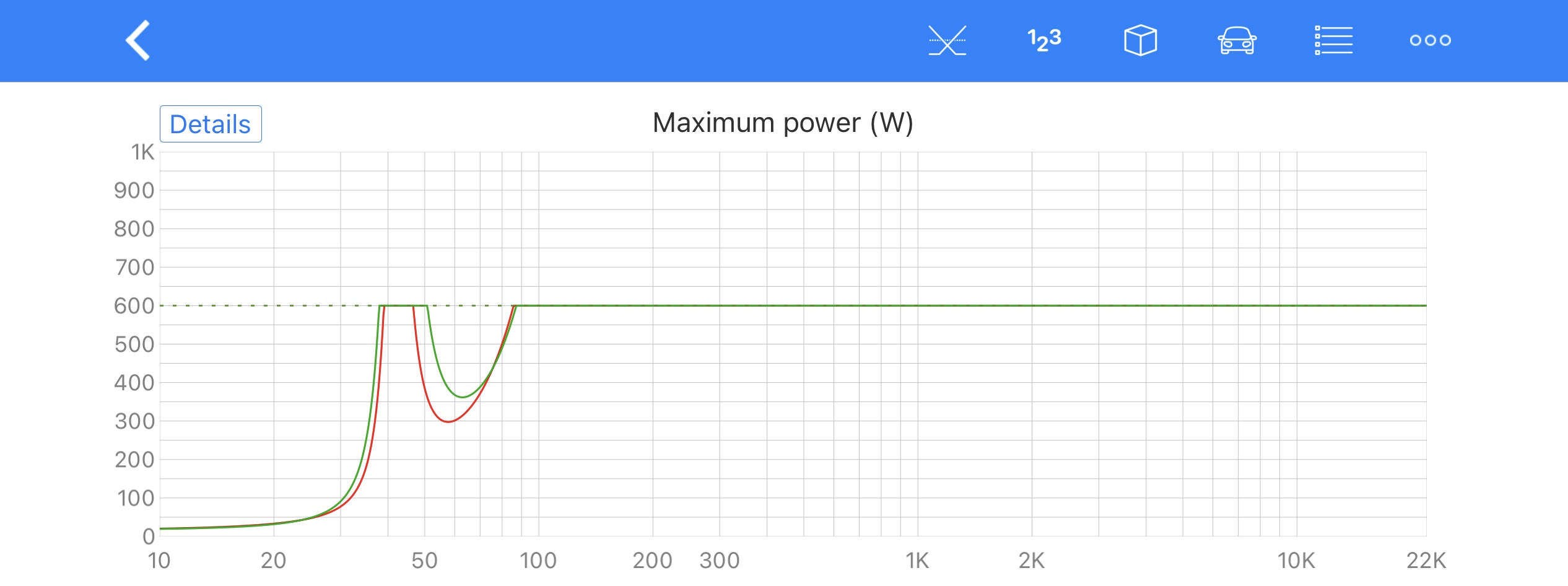

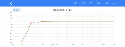

Nog even wat beter aan het laaggedeelte gerekend, die 107 liter kast hield me bezig
De 12" weet vanaf 50Hz zo'n 115dB op 1 meter neer te zetten. Onder 50Hz daalt de belastbaarheid flink, ik zou een actieve highpass inzetten om de boel bij feestjes
heel te houden. Aan de andere kant, een klein versterkertje is genoeg. Met deze gevoeligheid van tegen de 95dB bij 2,83V geef je met 20W al leuke parties.
Een poort van 110 tot 120mm doorsnede is dan weer wel nodig, anders gaat de boel op hogere niveaus wel wat bijgeluiden maken.
Die FaitalPro hield me bezig, dat ding was ergens anders ook nogal in de belangstelling. Ik had je overigens een privébericht gestuurd
Over de afmetingen: zelf net een paar dertig jaar oude speakers van 120 liter ontmanteld. Ik vind het echt te groot voor woonkamers.
Verder: 2 poorten van 63mm kan wel, maar je levert wat in ten opzichte van grotere. Ga voor minstens 100mm.

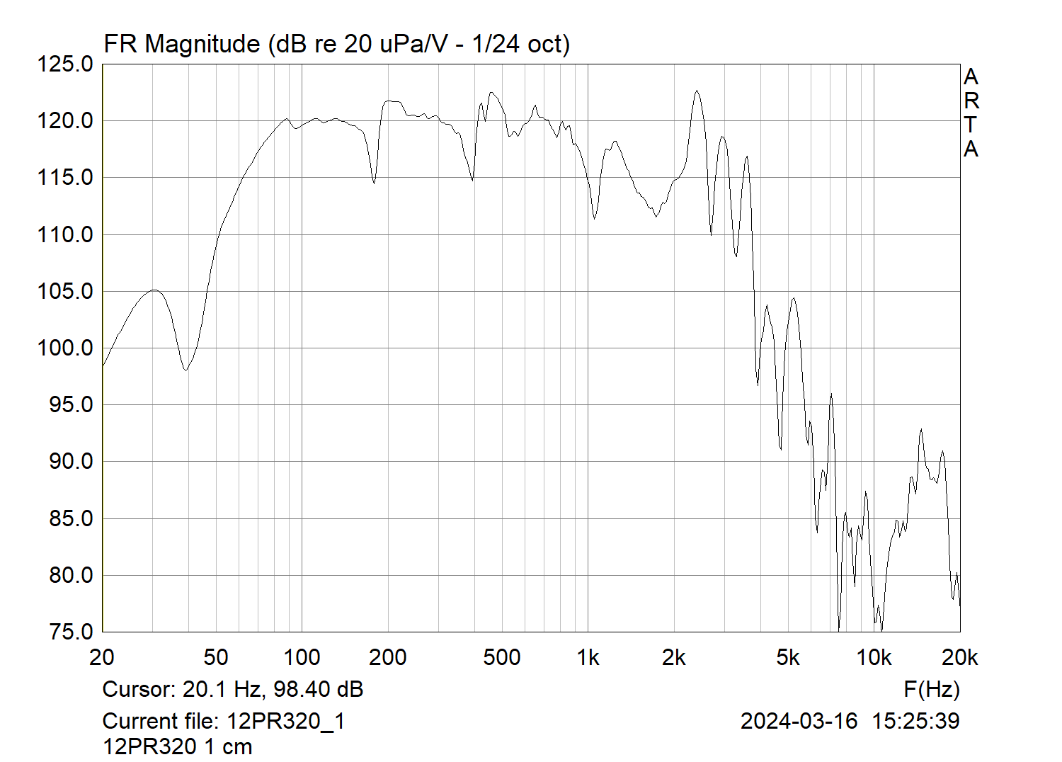

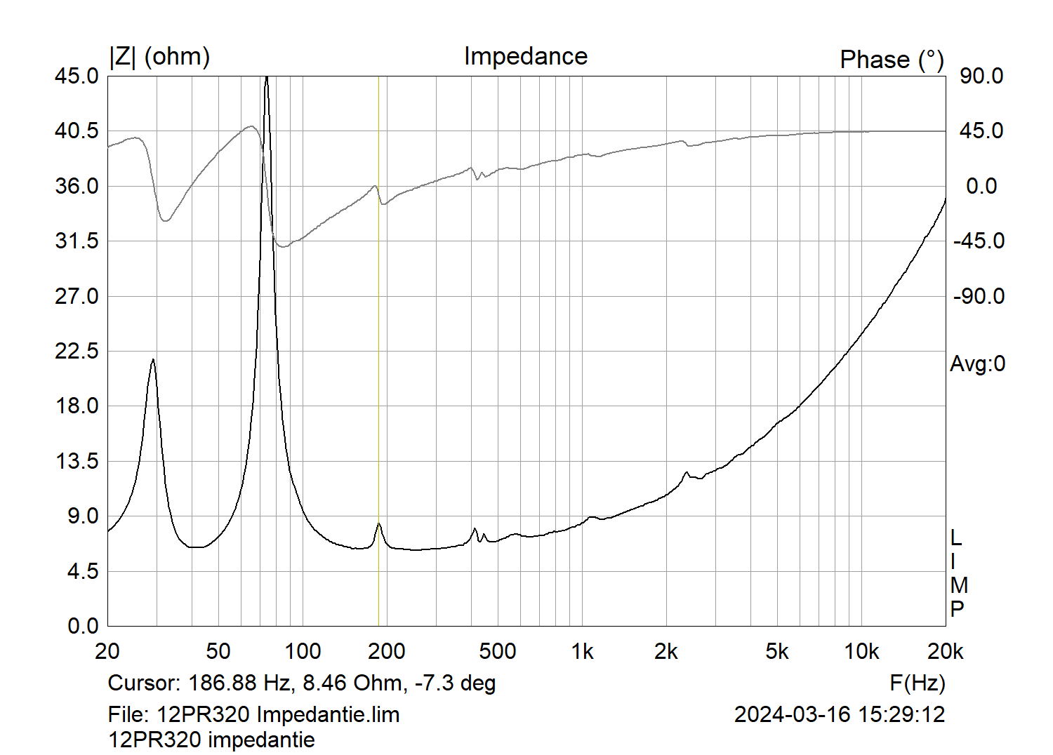

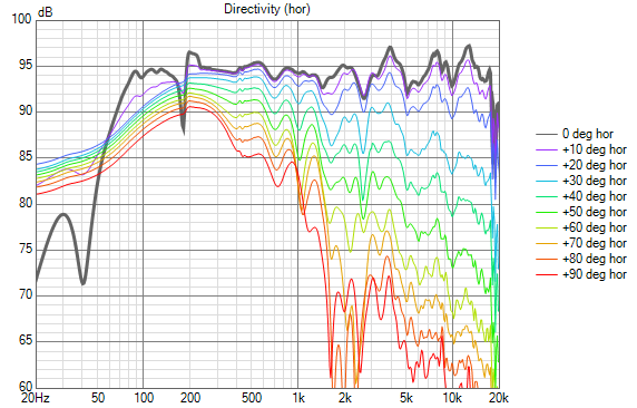

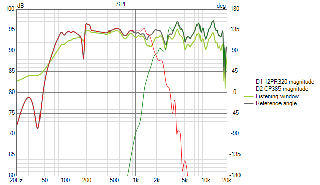

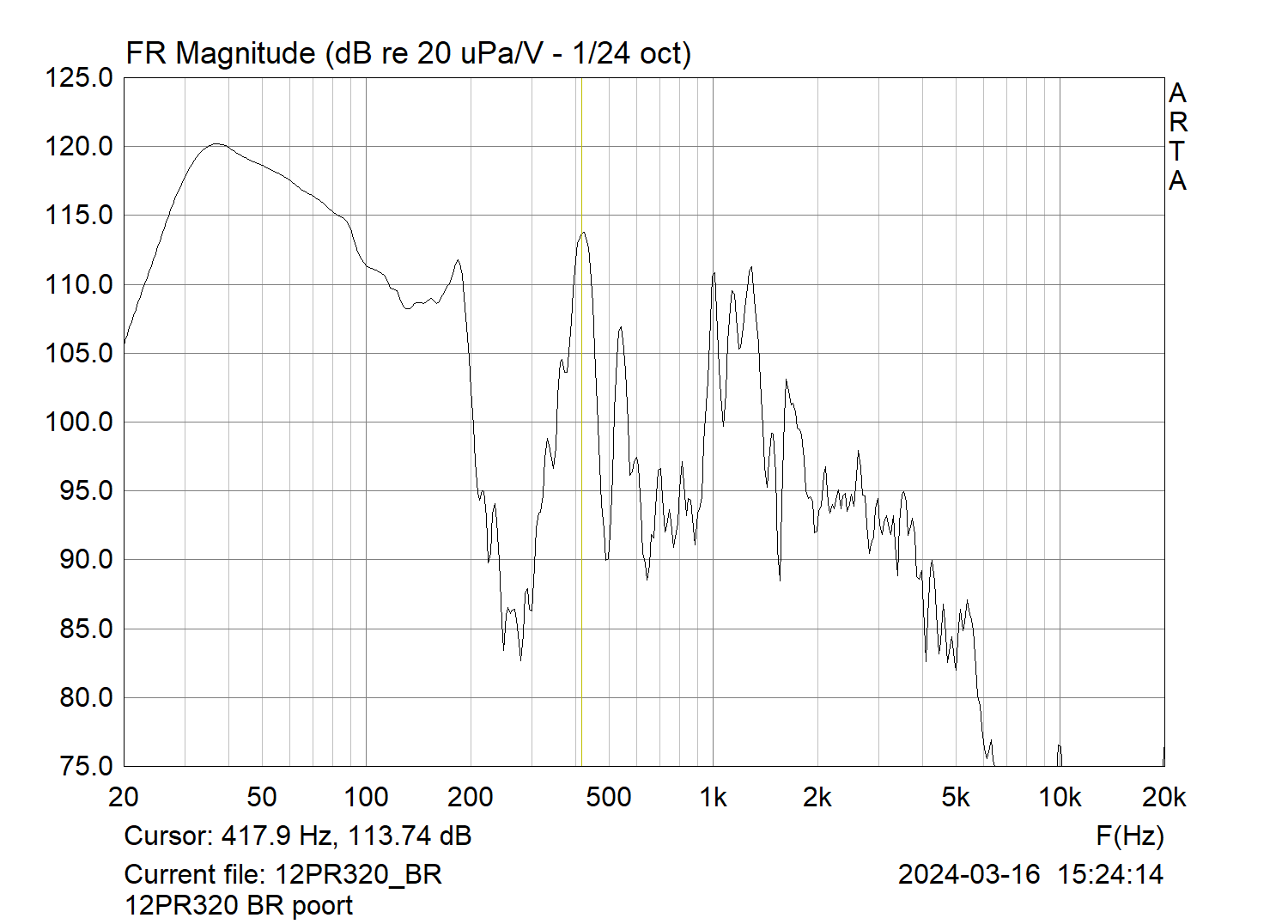

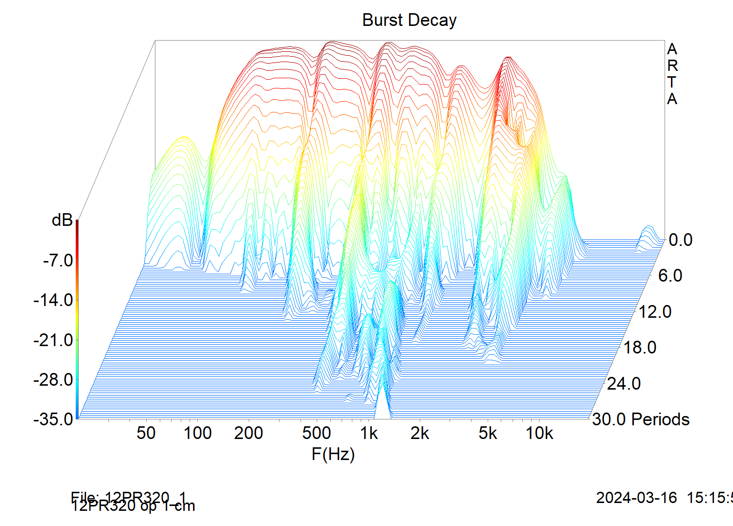

Even wat PIR's uit ARTA getrokken, voor de liefhebbers. Misschien wil iemand Max al wat op weg helpen. Het hoeft uiteraard geen Boxsim te zijn.
Ik heb nog niet gestitcht (voor een tweeweg ook niet echt nodig). De woofer- en poortmetingen zijn er wel. Later post ik nog wel wat meer metingen.

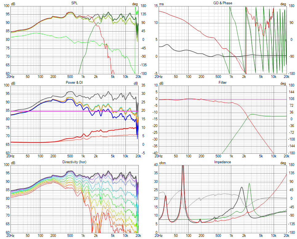

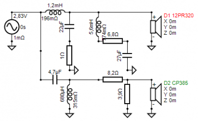

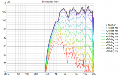

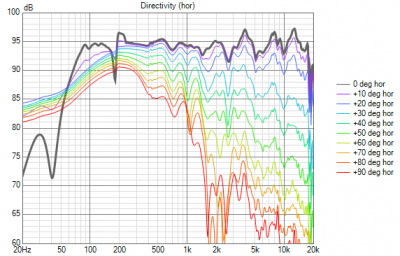

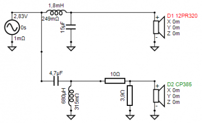

En tussen de zaterdagse drukte door even een begin gemaakt:
Met een redelijk simpel schema:
De compressiedriver moet behoorlijk worden afgeremd... de niveau's SPL zijn een ruwe schatting, afgaande op het rendement van de FaitalPro.
Het is wel een goed idee om nog wat aan de kastdemping te verbeteren. Gisteren zat ik iets te haastig te werken om een goede burst decay plot te maken (jaja, linker marker vergeten te zetten). Vandaag nog maar eens, en onderstande plot laat nog wel flink wat resonanties zien: Zie als vergelijking de burst decay plot van mijn monitor, beetje naar beneden scrollen.
De curves van de 12" en van de poort laten ook nog wel wat ruimte voor verbetering zien: Door de kast wat beter intern te dempen, raak je ook een deel van de ongewenste poort-output kwijt. Nu zit die met -7dB in het middengebied nog redelijk in de weg. En de impedantieplot zegt hetzelfde: Voor de liefhebbers nog even de collectie PIR's en LIM's erbijgevoegd.
Wat een werk weer....
met interne demping bedoel je vulling of "dood"maken van de wanden? Die piek lijkt me op niet zo'n fijne plek te zitten?
Ik begrijp dat het een eerste opzet is, en verbeter me aub, maar moet het geheel vanaf 100 hz en daar boven verder afgezwakt worden? Baffle step?
Dan wellicht een domme vraag maar de spoel op de CP385 van 680uh, nooit gezien of van gehoord.Is dat iets specifieks?
Wederom alvast bedankt mark!

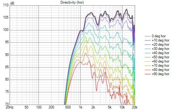

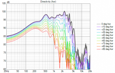

Het bultje bij 500-600Hz is eigenlijk niet zo fraai. Ik kan niet helemaal thuisbrengen waarvandaan het komt. In de datasheet zit hij ook. Met een parallelkring aan de woofer krijg je die wel weg:
De rest van het crossover moet ook wat aangepast. De directivity lijkt dan ook wat beter te gaan verlopen:
En dat met dit filter:
Oh ja, ik heb de nearfield meting van de woofer even aan de farfield geplakt. De output van de BR-poort zie je nog niet in de curve.
Ik bedoel vulling. De pieken bij circa 200Hz en iets boven 400Hz (zie de burst decay plot) zijn staande golven, ik gok tussen boven- en onderkant en tussen de voor-, achter- en zijwanden, die komen qua maat nogal dicht bij elkaar. Vooral die van 200Hz moet je aanpakken. De ruimte achter de woofer beter vullen met goed dempingsmateriaal (akotherm, flamex, metisse oid) gaat helpen om die staande golven te dempen. De onderkant van de kast (waar de poorten zitten) kun je wat leger laten.
In de metingen zakt alles vanaf zo'n 250Hz en lager qua niveau weg. Dat komt door de meettechniek. Het laag is er wel, maak je geen zorgen. Een 680uH is een 0,68mH-spoelIk begrijp dat het een eerste opzet is, en verbeter me aub, maar moet het geheel vanaf 100 hz en daar boven verder afgezwakt worden? Baffle step?
Die spoel ken ik wel...
puur uit interesse.....het cross-over punt ligt hoger dan gebruikelijk bij zo'n combinatie. Is dat om de gecombineerde bundeling uit de weg te gaan?
Verder lijkt het na het cross-over punt minder vlak te verlopen of is dat inherent aan dit soort drivers, meen dat je daar al iets over gezegd had.
Ze gaan vandaag in de beits dus kan ik gelijk de demping wat aanpakken.Bultje bij 500/600 zal de bladblazer geweest zijn..
Thnx weer mark!
Thnx weer mark!
Dat zou kunnen. De bafflestep zit ook in die buurt.
De crossover kan wat lager, de CP385 met fth102 bovenop de kast komt erin op 1,3kHz (ongefilterde driver): En de 12PR320 houdt boven de 2,5k wel op: Het is wat lastig om te beoordelen waar de woofer begint op te breken, maar aan de BD plot te zien, doet hij dat niet al te ernstig. Ik vind dat je hem wel kunt inzetten tot 2k.
Het ‘rafelige’ van een CD plus hoorn is niet vreemd. Zeker wanneer je ‘m niet op een baffle zet, dan is de impedantiesprong bij de mond nogal groot. Ben geen expert hierin, maar ik vond het meetresultaat zeker acceptabel. Het blijft binnen +/- 2,5 dB.
(Enne, bladblazers zitten qua grondtoon onder de 200Hz. Die kwamen echt niet door de meting heen.

Ok mooi! Dan denk ik dat we een goede basis hebben voor een filter?
Ik heb nog een mooie cap liggen voor de CD... 4,7 mundorf alu. Voor de rest luchtspoel en goeie caps.
Kan ik voor dat correctie gebied voor de 320 een iron core (5,6 mH) gebruiken? Om zo dicht mogelijk bij de aangegeven weerstand te komen en de kosten wat lager houdt in deze waarde, of doet dat afbreuk aan de rest van het filter deel?
grt en thnx, max
grt en thnx, max

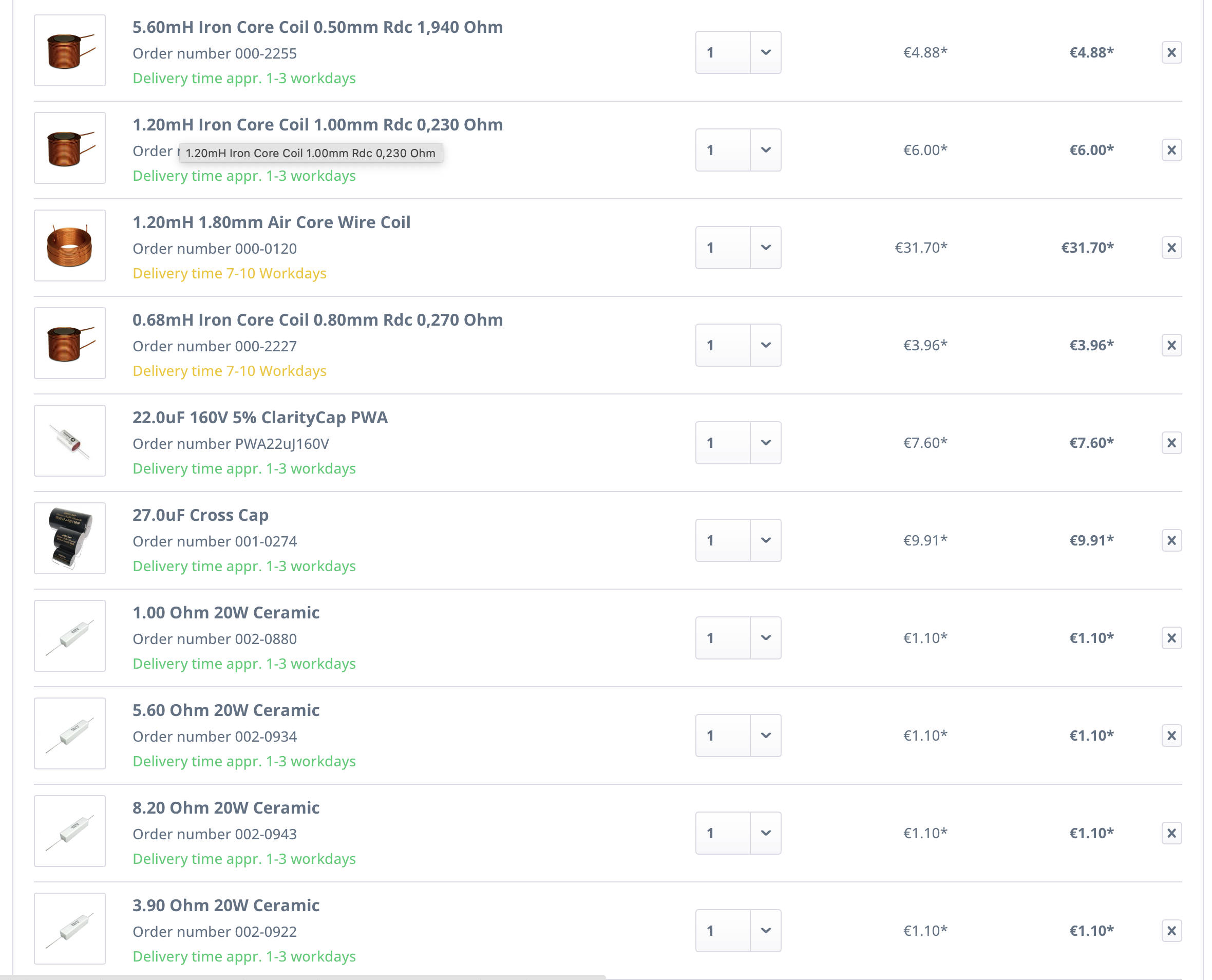

Nou, je zou het in elk geval eens kunnen gaan proberen met dit filter. Ik heb de BOM even als plaatje bijgevoegd www.rumoh.eu.
Ik heb alleen foliecondensatoren en 20W-weerstanden gekozen, dat hoort wat meer bij PA, maar je kan prima naar elco's en 10W-weerstanden voor een probeerfilter. Zo ook voor de 1,2mH-spoel: ik zou beginnen met een goedkope kernspoel (een fatsoenlijke luchtspoel kost bijna 5x zoveel). Ze staan allebei in het lijstje. Let op: voor de seriekring is de weerstandswaarde aangepast aan de Rdc van de gebruikte spoel (één waarde lager).

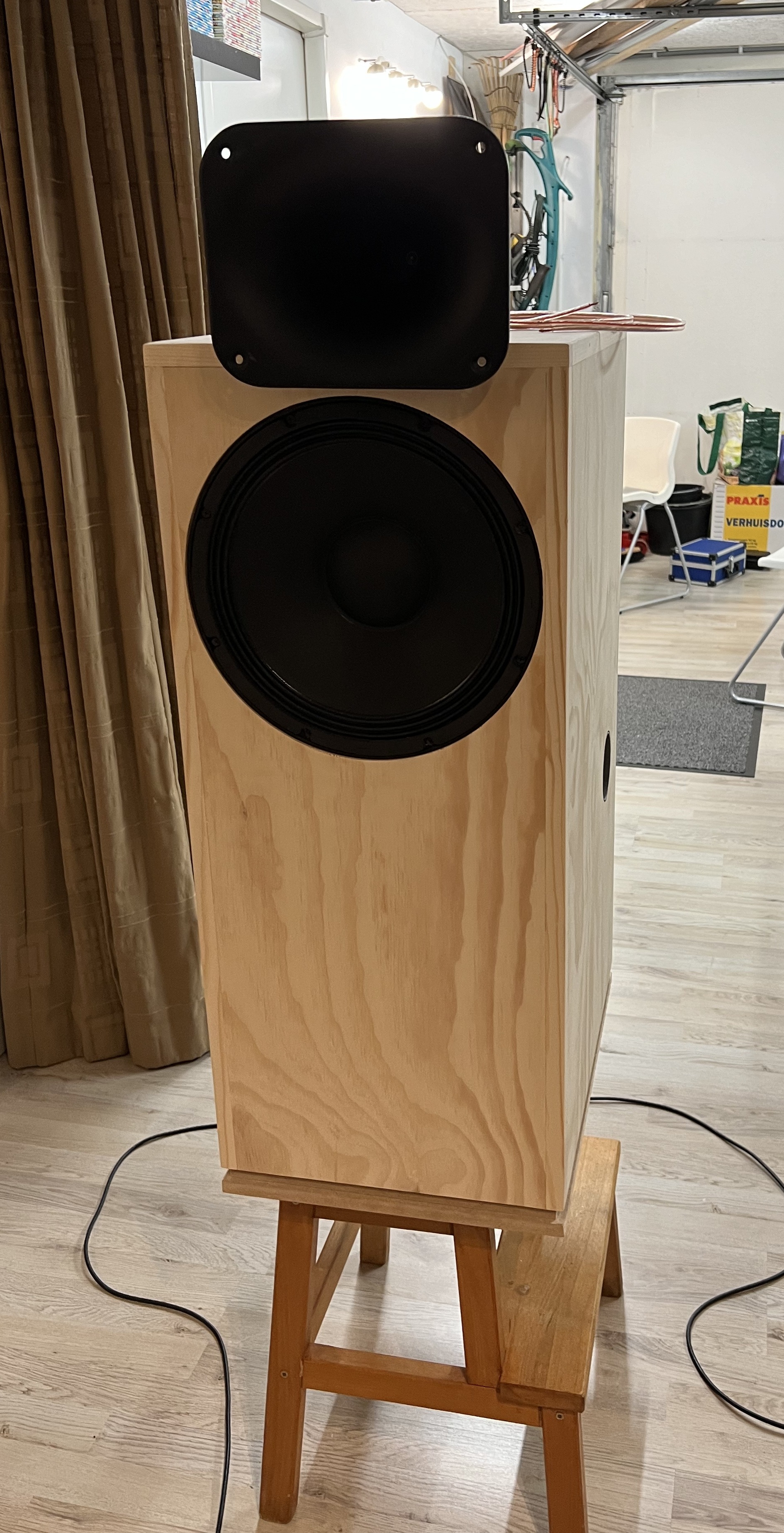

Trouwens: hoe zag je kast er vrijdag nog uit? Zo: Benieuwd naar hoe het nu smoelt!
Echt niet normaal.......en wordt uiteraard gecompenseerd! Ben heel dankbaar voor de hulp.
