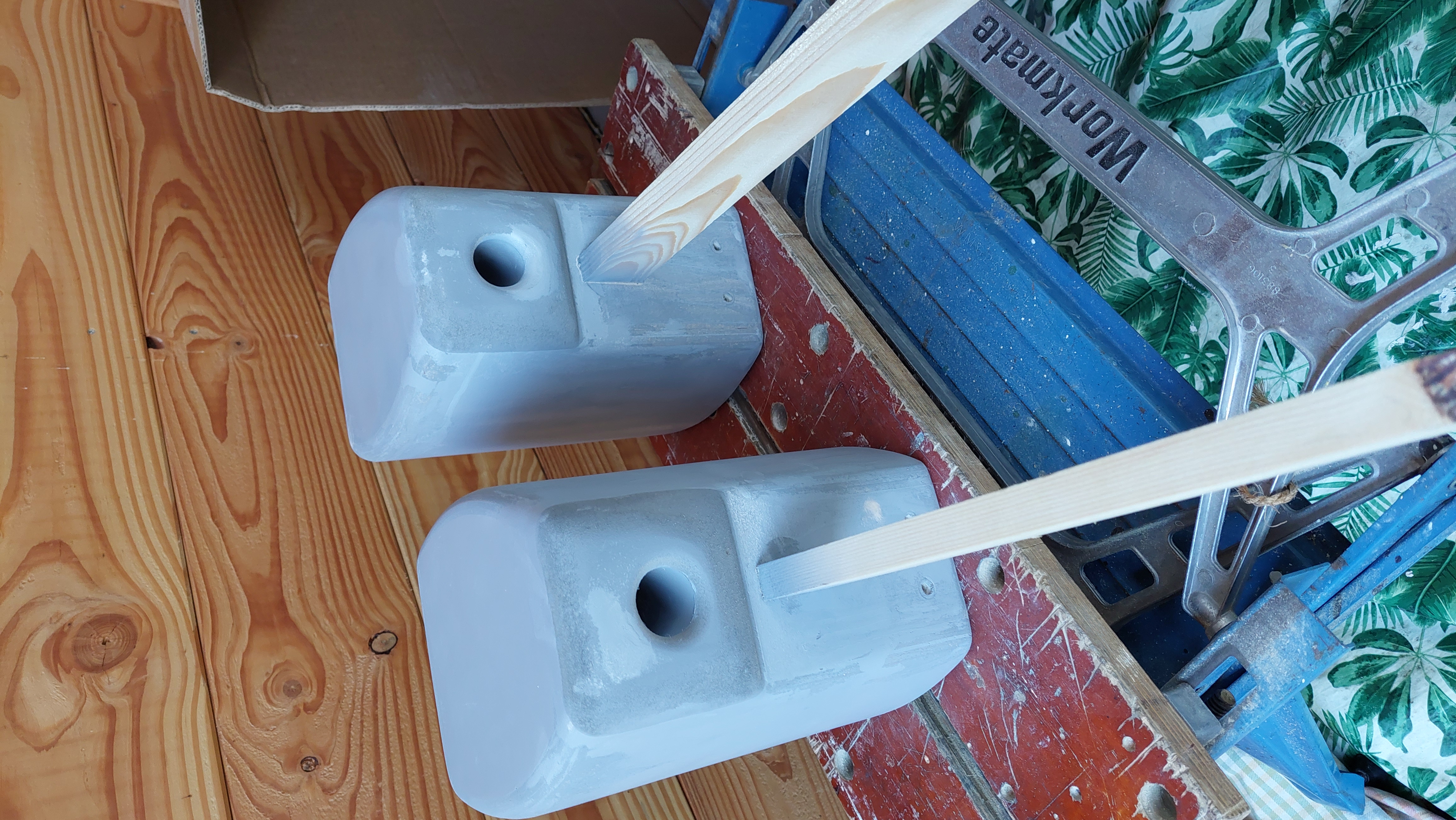

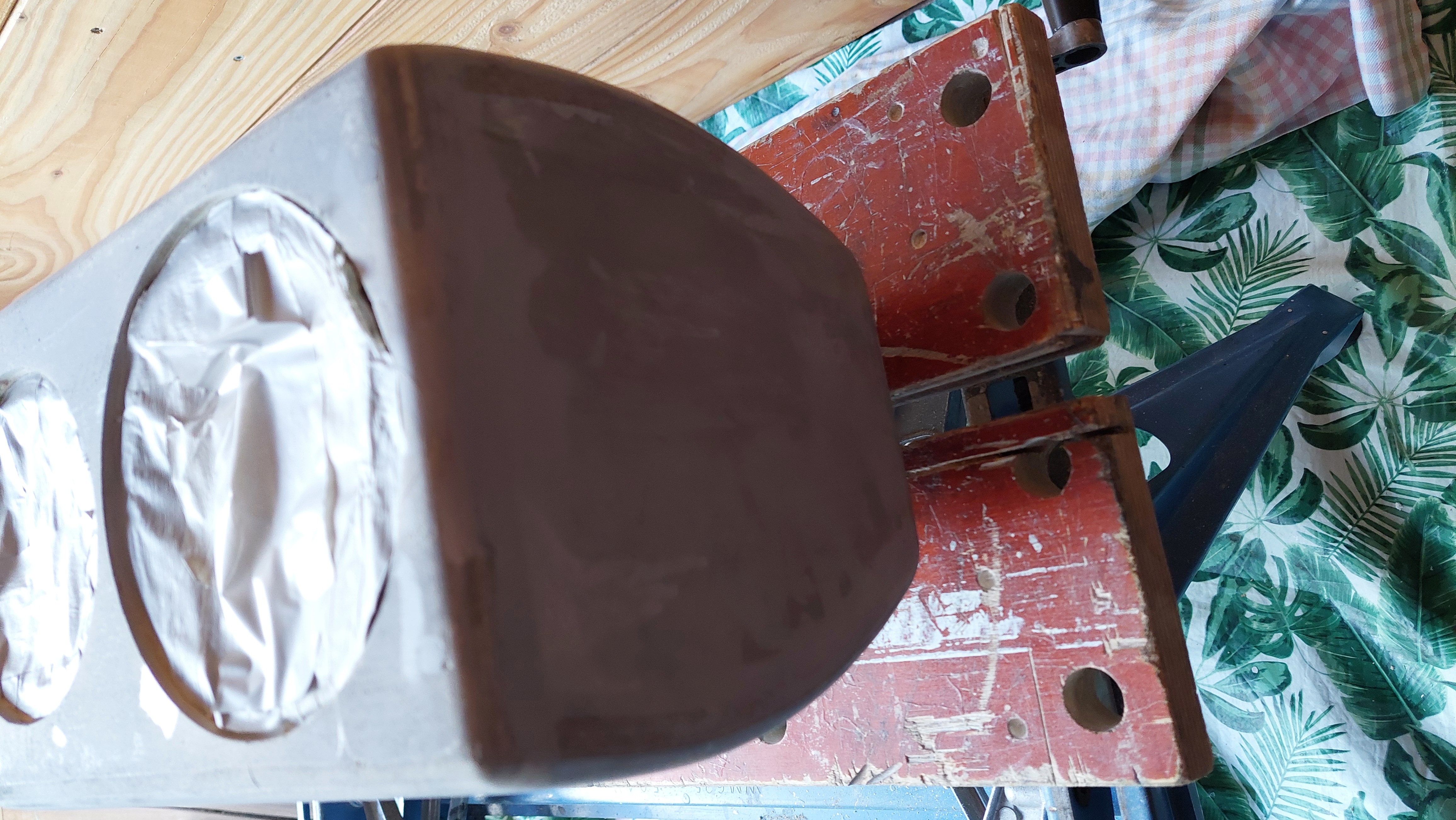

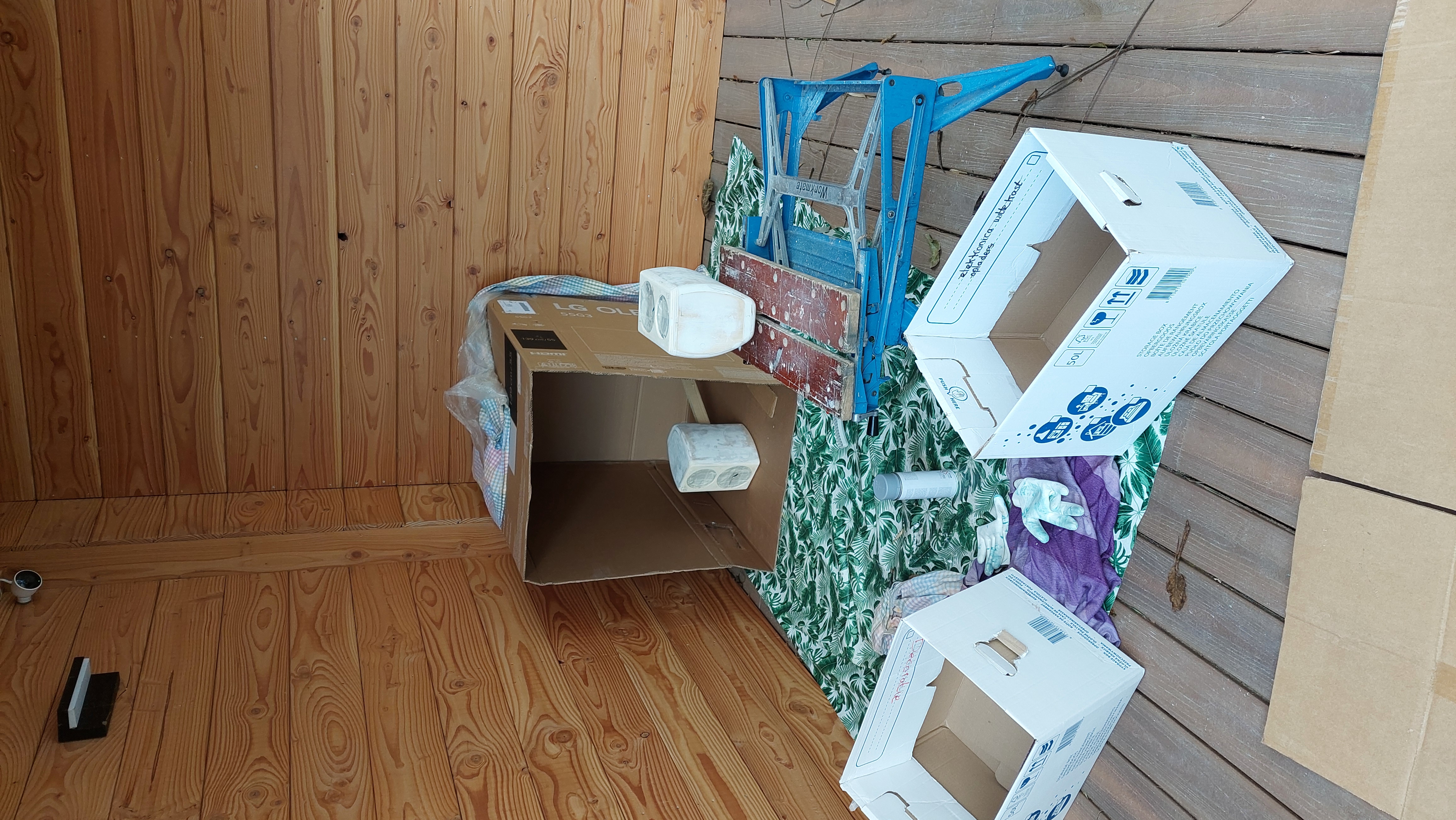

Ik heb van een grote doos een kleine spuitcabine gemaakt.
Achterop de speaker komt een muurbeugel, op die plaats een kleine laat bevestigd zodat ik ze vast kan houden en in een werkbank je kan klemmen om te drogen. Met een stel verhuisdozen en doeken daarover probeer ik het stof er enigzins te voorkomen.
Ik heb spuitbussen gekocht. Grijze grondlak en hoogglans wit als eindlak. De grondlak zit er nu op.
Het stof is mee mee gevallen, maar de zuigende werking van het schuift mdf heb ik onderschat.
Achteraf had ik beter eerst met verdunde houtlijm dit kunnen behandelen. Dit heb ik nu alsnog gedaan. Morgen ga ik een paar dagen op reis, dus zal het weer even iets langzamer gaan.
Als laatste een plaatje hoe het er nu uit ziet met de verdunde houtlijm er vers op.

Nadeel van spuitbus is dat de lak maar weinig vaste stof bevat (en veel oplosmiddel). Dat gecombineerd met de zuigende werking van MDF is mijn ervaring dat dit inderdaad lastig is. Heb geen ervaring met spuitbus lak over houtlijm. Misschien goed om dat maar eens met dunne laagjes per keer op een plekje uit te proberen of dat niet tot een schroei effect leidt.
Berichten: 9199
Re: Rearspeakers met scanspeak Discovery
Alabastine spuitplamuur heb ik succes mee gehad, kopse kanten evt vol smeren met goedkoper spul.

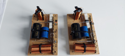

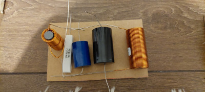

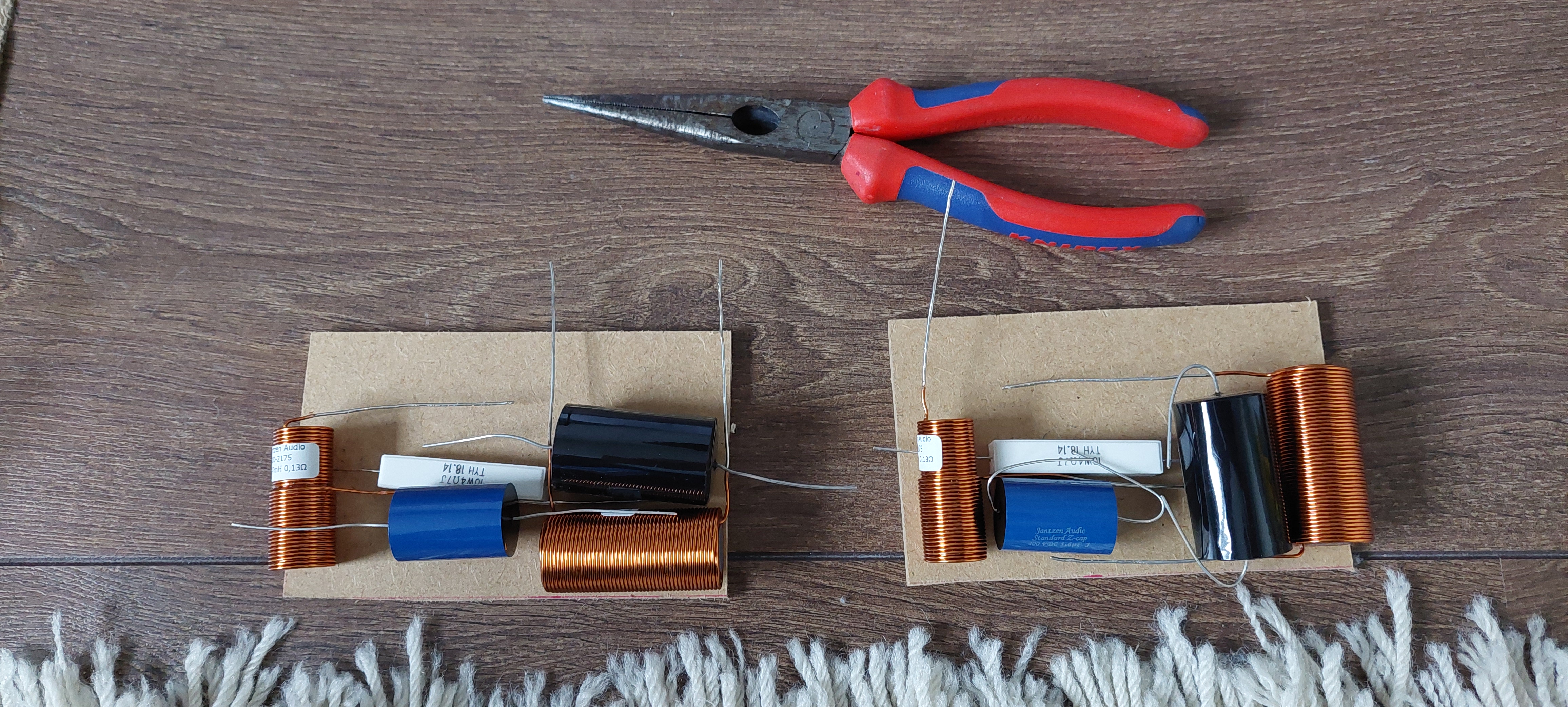

De ruimte is beperkt. Het plaatje voor het filter is 8 bij 13cm. Vandaar de volgende vraag:
Voor de ligging van de spoelen weet ik dat je beter niet in dezelfde richting kan hebben. Omdat ze haaks op elkaar toch best in de buurt van elkaar zitten (op de foto onder links zit er 5-6cm tussen) vraag ik me af of de rechter ligging beter is. Is dezelfde richting, maar dan zit er 8cm tussen.
Wat is beter? Of maakt het niet uit een kan ik kiezen wat het beste gaat met alles op elkaar aansluiten?
Wat denken jullie?
Berichten: 9199
Links heeft de voorkeur, helemaal als de uiterst linker spoel rechtop komt te staan.
Links inderdaad, al denk ik dat Wouter bedoelt dat je beter de rechtse spoel rechtop kan zetten. Dat komt overeen met situatie 7 in onderstaand plaatje, waarmee je voorkomt dat de hartlijn van het magnetische veld rechtstreeks op de andere spoel is gericht. De linkse spoel rechtop zetten komt zowel overeen met de huidige plaatsing op de foto als met situatie 4 (very bad).
Troels Gravesen, 2009
Zie ook: Het plaatsen van spoelen tov elkaar
En: Technische info over Spoelen
SARK schreef: zo 01 jan 2017, 20:43
Elektuur Special - HiFi-Luidsprekers 7 (1993) schreef:
Figuur 3. Als één van de twee spoelen wordt gekanteld, dan wordt de instraling naar de andere spoel veel geringer. De onderlinge richting speelt daarbij ook nog een rol (meting verder onder dezelfde omstandigheden als bij 2).
kan
Update: het valt me nu op dat Elektuur en Troels Gravesen het erover eens zijn dat kantelen beter is, maar elkaar tegenspreken als het gaat om in welke richting. Gezien de hartlijn in het plaatje van Elektuur vermoed ik dat daar de stippellijntjes zijn verwisseld.
Update2: het was in dat topic al opgemerkt.

Bedankt. Ik ga de spoelen zo zetten.
De ogen moeten kruisen dat was het, die was ik ff kwijt.
De kleine spoel lijkt me makkelijker rechtop vast te zetten. Het liefst monteer ik alles met tiewraps, maar de rechtopstaande spoel moet vrees ik echt met montagekit oid.
Met de condensatoren en weerstand speel ik wat zodat alles met elkaar kan verbinden.

De filters zijn klaar :)

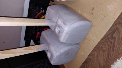

Helaas weinig vorderingen door weer en allerlei omstandigheden. Ik kan alleen buiten lak spuiten en 5 graden of daaronder is echt te koud. Ook als het echt erg regent ligt het ook stil, want veel vocht is ook niet bevorderend.
Het enige wat ik heb kunnen doen is nog een extra laagje grondlak op de achterzijden en nogmaals het mdf helemaal glad plamuren.

Aha geen probleem. Je ging heel snel en vervolgens afgelopen tijd radiostilte.
Ja het is geen lakspuit seizoen. Alhoewel afgelopen weekend hier heel mooi en best drogend weer, maar dat moet dan natuurlijk net wel uitkomen..

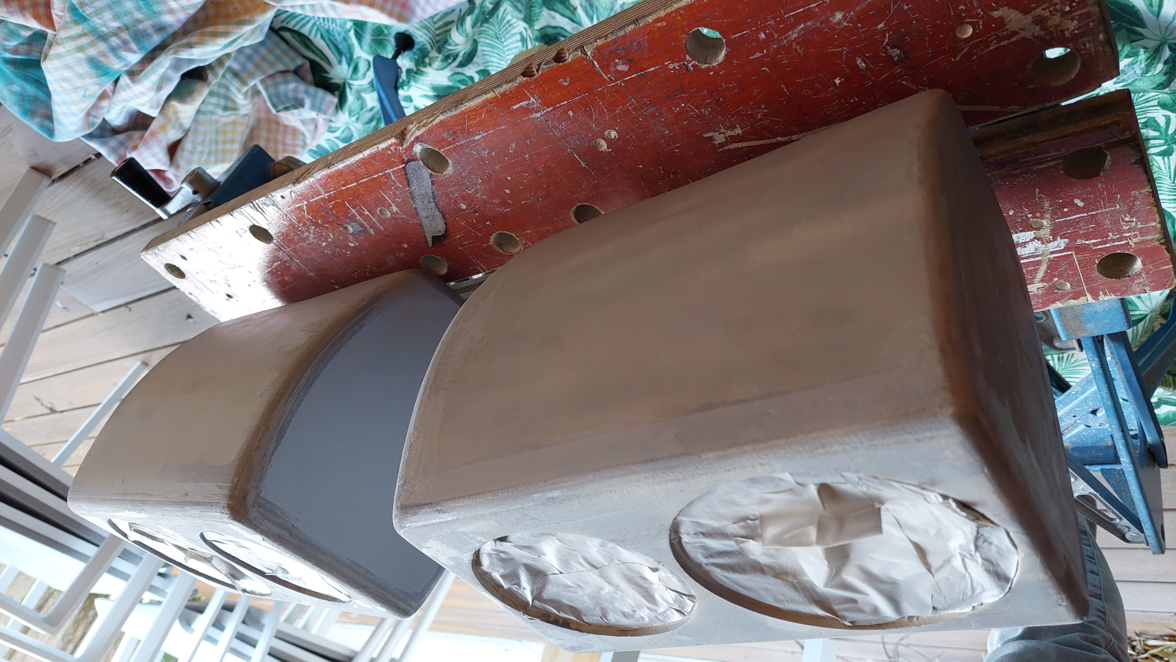

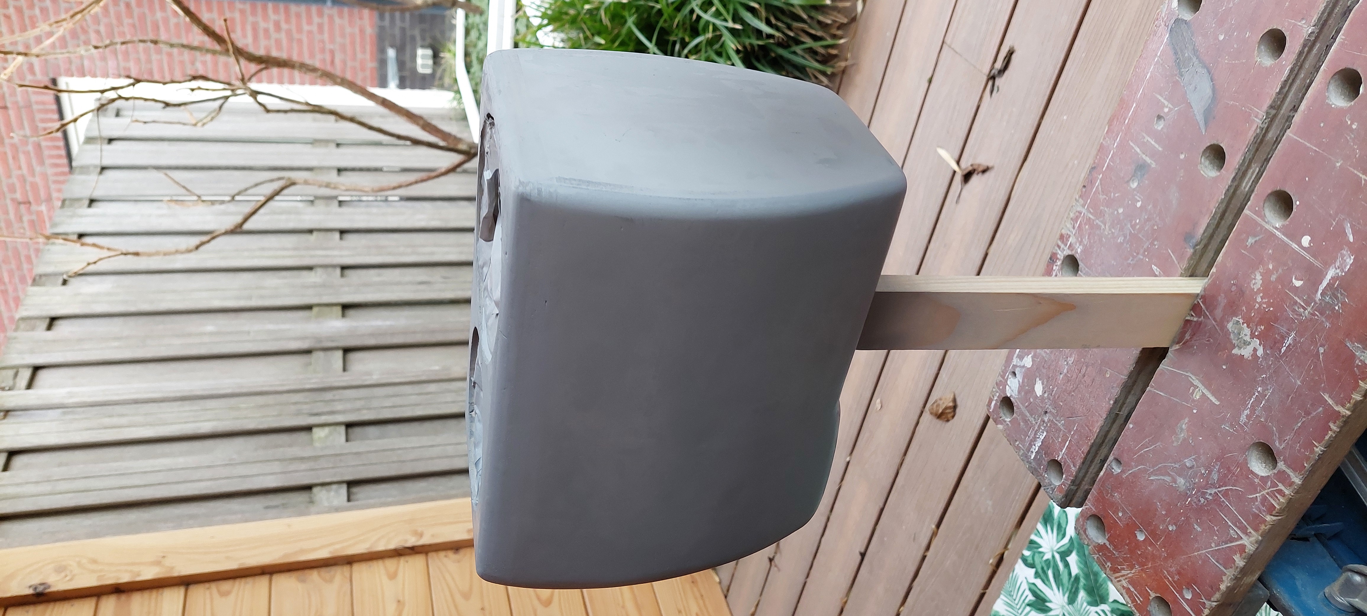

En weer een laagje lak kunnen aanbrengen. Net één druiper, maar die is weg te schuren. Telkens als ik een laag opbreng, zie ik in de dan natte verf toch nog wat kleine imperfecties. Maar elke keer wordt het beter. Ik heb vanavond de laatste kleine minuscule deukjes geplamuurd(hoop ik :) )
Volgende stap heel licht opschuren en dan hoop ik dat het zo goed is dat ik de eerste eindlaag kan gaan doen.
rodi schreef: vr 02 feb 2024, 21:42
Even vooraf met een kleine lamp in een donkere omgeving langs het oppervlak schijnen (strijklicht) in diverse richtingen. Dat maakt de kleinste imperfecties zichtbaar.

Marp schreef: vr 02 feb 2024, 23:27
Goede tip, dat bedacht ik me gisteravond ook! Wist ik, maar zat hiervoor dus niet mijn actieve herinnering...dom van mij! :?

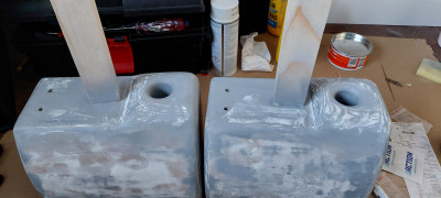

Met behulp van het lampje in mijn telefoon heb ik gisteren alle deukjes met potlood gemerkt en daarna geplamuurd.
De grondlaag is bijna overal dekkend. Alleen wat kopse kanten van het multiplex nog niet. Daar waar het dekkend is kan ik nu veel strakker plamuren. Daardoor hoef ik hopelijk alleen maar die stukjes te schuren en blijft het dekkend. De voorgaande keren moest ik toch zoveel schuren dat er her en der toch weer hout zichtbaar werdt. Elke keer wel minder, maar toch.

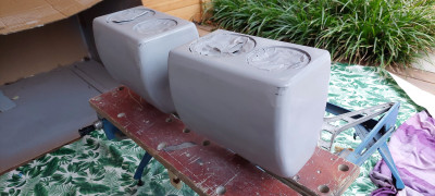

Ik twijfel of ik nog een bus grondlak ga halen a 4euro of dat ik nu met de eerste kleurlaag ga beginnen. Kost ook de kop niet met 8 euro per bus.
rikpost
Berichten: 2487
Locatie: Heinenoord
Bericht door rikpost »
Ik vind het hele mooie kastjes geworden zo .
Let wel dat je al deze plamuur plekjes wel door de afwerklaag heen gaat zien .
Alhoewel de mate waarin dit gebeurd sterk afhankelijk is van de kleur .
Een airbrusch spuit geeft te weinig verf overigens je zou dan echt een compressor moeten aanschaffen met minimaal een 10 ltr tankje .
En een pistool met boven beker

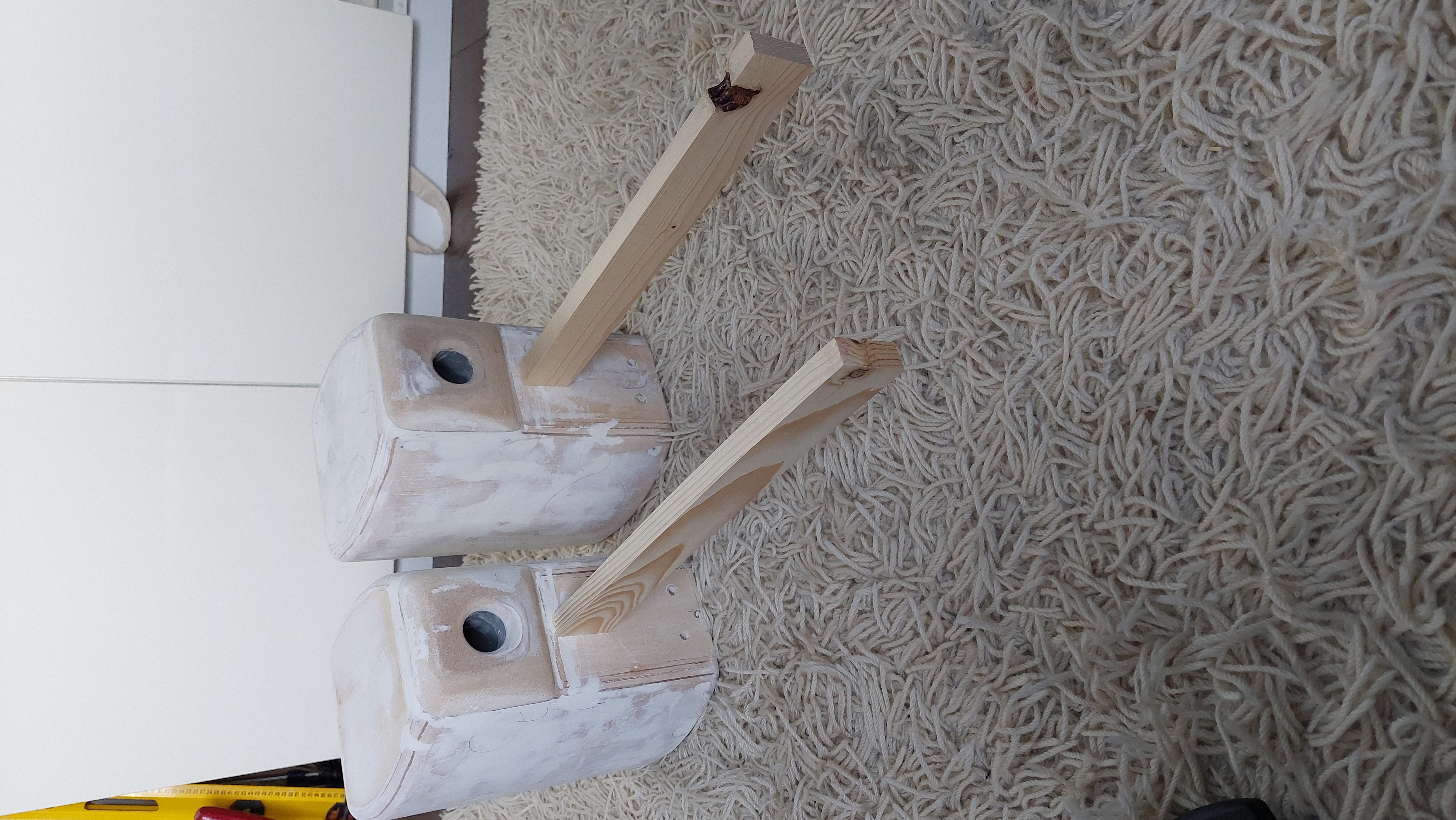

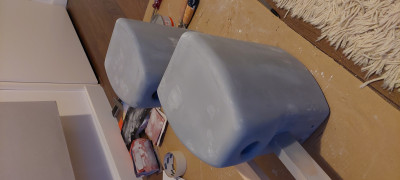

Inmiddels weer een keer plamuren + schuren en laatste grondlaag, nu wit erop. Dezelfde dag ook nog heerlijk de eerste eindlaag kunnen doen. Ze zijn niet perfect, maar ik spuit de lak ook voor het eerst. Een druiper is snel gemaakt, maar het valt me tot nu toe mee. Een extra felle lamp is, naast een spuitpistool met bovenbeker, een goede upgrade om het in de toekomst makkelijker te maken als ik dit nog eens zo ga doen.
En mocht het lamplicht teveel verhullen, ze worden hoogglans wit. :)

Wit is best verhullend en ook wel mooi eigenlijk :kwijl:

Wow, dat begint keurig te worden...
Ik weet wat voor plamuur en aflak je gebruikt hebt, zou het nu wel even goed de tijd geven door te drogen en uit te harden. Het kan nog wat werken. Dan kan je het nog eens beoordelen of je content mee bent. Als het nog wat structuur (bv van ondergrond heeft) zou je het met bv 400 of 600 (afhankelijk van structuur) nog eens superglad kunnen maken en een laatste finish kunnen geven.
