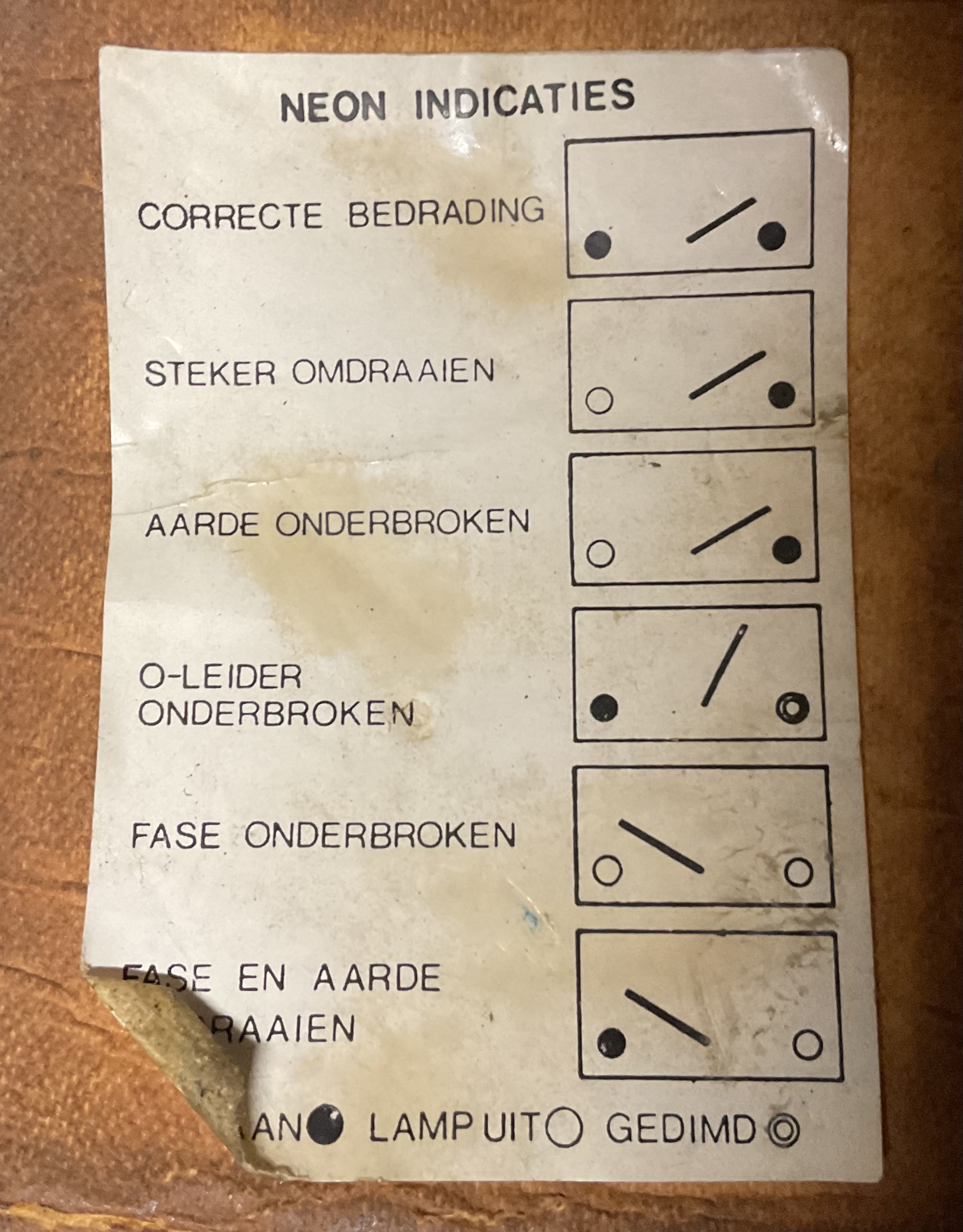

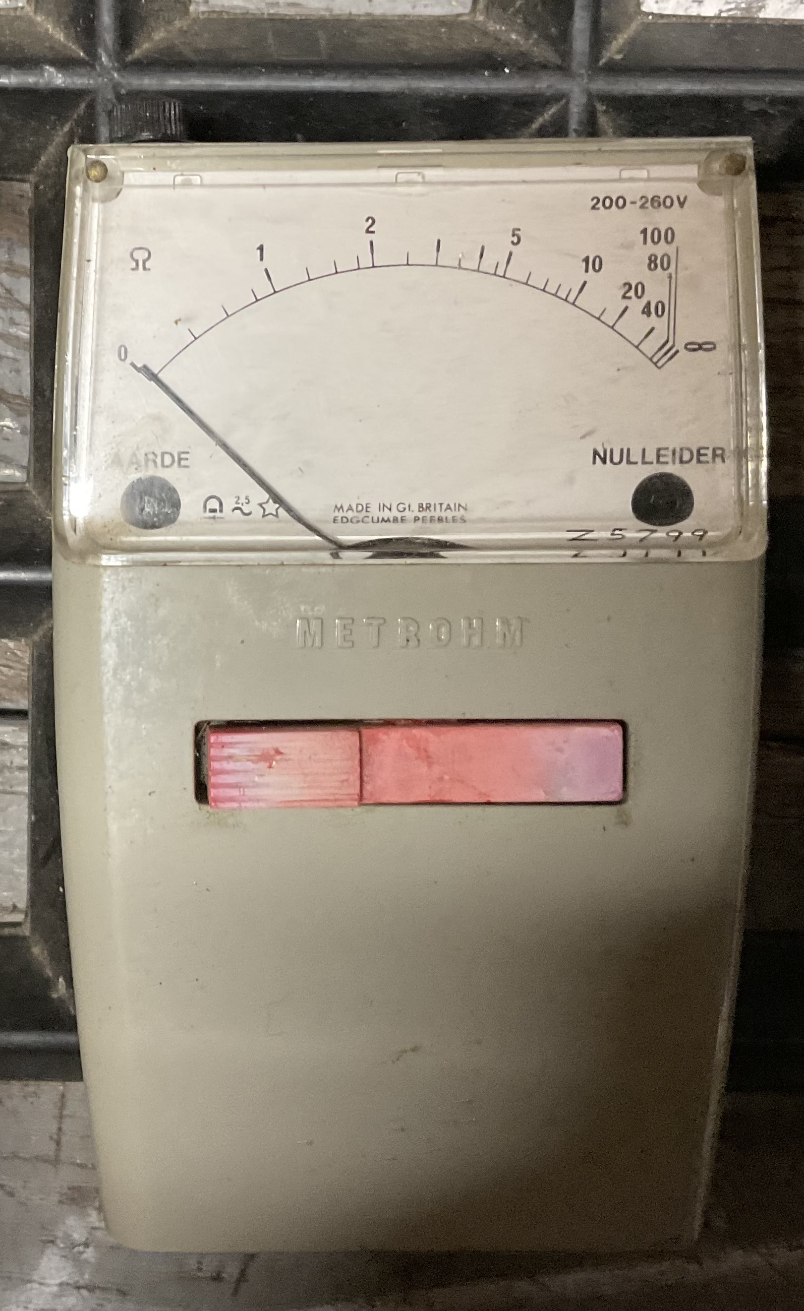

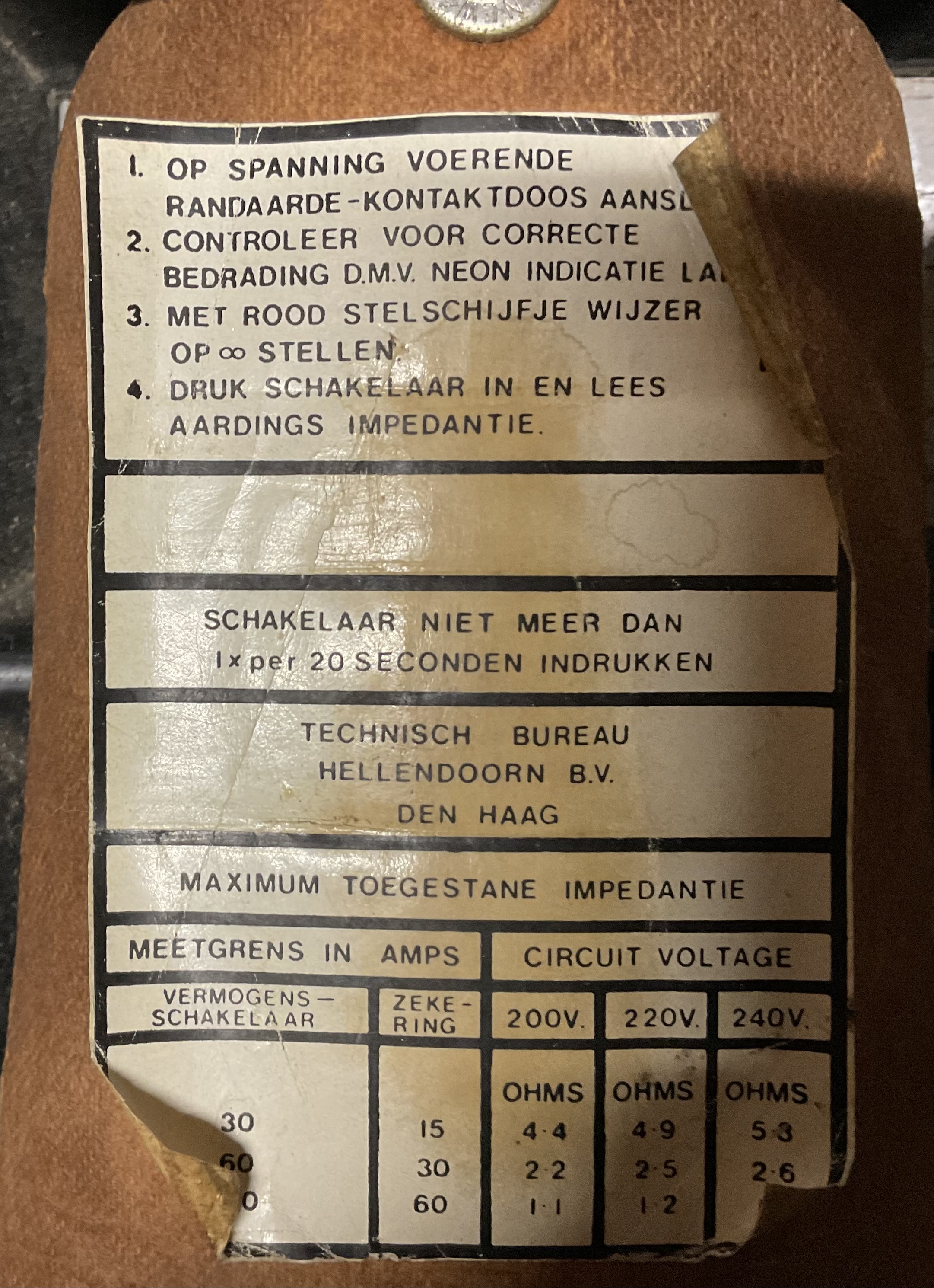

Re: Weet iemand een goede elektricien in Rotterdam die aarde kan controleren en maken.
Bericht door 211audio »
Pjotr schreef: wo 20 dec 2023, 11:52
I.i.g. is het wel duidelijk dat je dat niet gewoon ff meet tussen nul en aarde en je dat beter aan een vakman kunt overlaten. Waarom TS ook vraagt.
Hmmm, ik heb er naast gestaan toen een aardpen werd geslagen en het is precies zoals ik vertelde: er werd gemeten tussen nul en aarde. De meter is zo groot omdat het ding waterdicht en voor werk in de buitenlucht geschikt moet zijn.
In nederland is de nul aan aarde verbonden in het transformatorhuisje en soms nog een extra onderweg met lange leidingen.
Bericht door douwebakker »
211audio schreef: do 21 dec 2023, 18:24
Klopt wel wat je schrijft. Mijn aardingsmeter werkt ook op die wijze.
