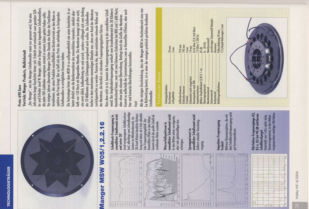

Ik kan hem wel mailen trouwens.

oh als dat helpt in leesbaarheid :)

woei dat is een aardige scan !!! dank je !!
soort van wat ik verwachte, onder de 1Khz.... is het niet zo rooskleurig , wat me ook opvalt is dat de meting van Troels een 10% vervorming had op 1.6 Khz +- deze heeft het niet. dus er is nogal wat verschil :( met hand werk zal er altijd wel iets verschil zijn maar 10% vervorming. in die regio, die vrij makkelijk te doen is, is killing denk ik.

Hij was te groot voor de mail....

dank je ! werkt perfect !!!
