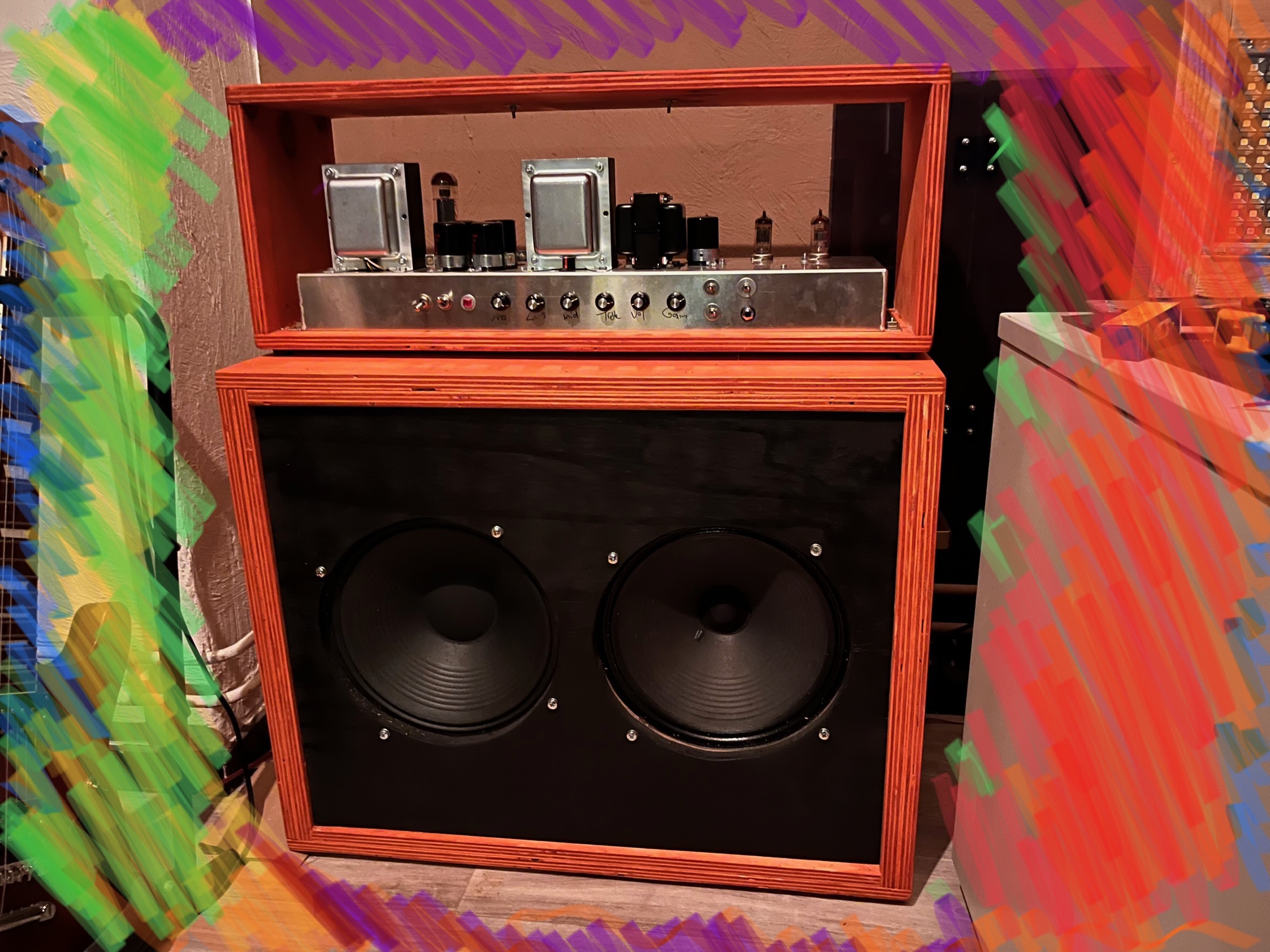

Wauw erg gaaf allemaal. Ik heb hier een foto van de buitenkant. Hij is getrapt, dat bestaat uit twee delen. En die delen zijn weer een opvangbak van een postsorteermachine geweest, van het bedrijf waar ik als technische dienst werk. Morgen wat kiekjes van de binnenkant. Weltrusten iedereen.

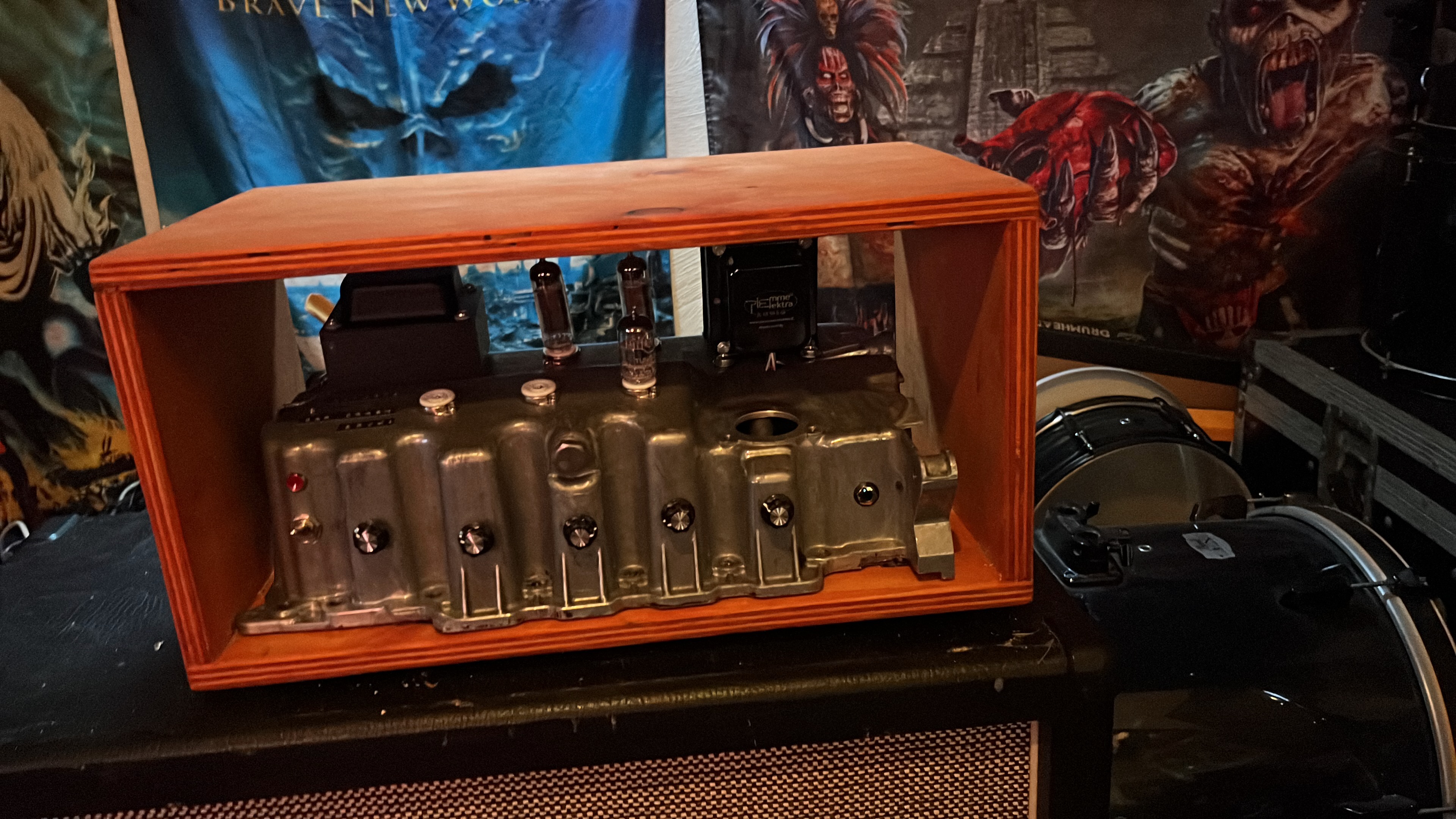

Carterpan behuizing :rofl: Modushop eat your heart out :lol:

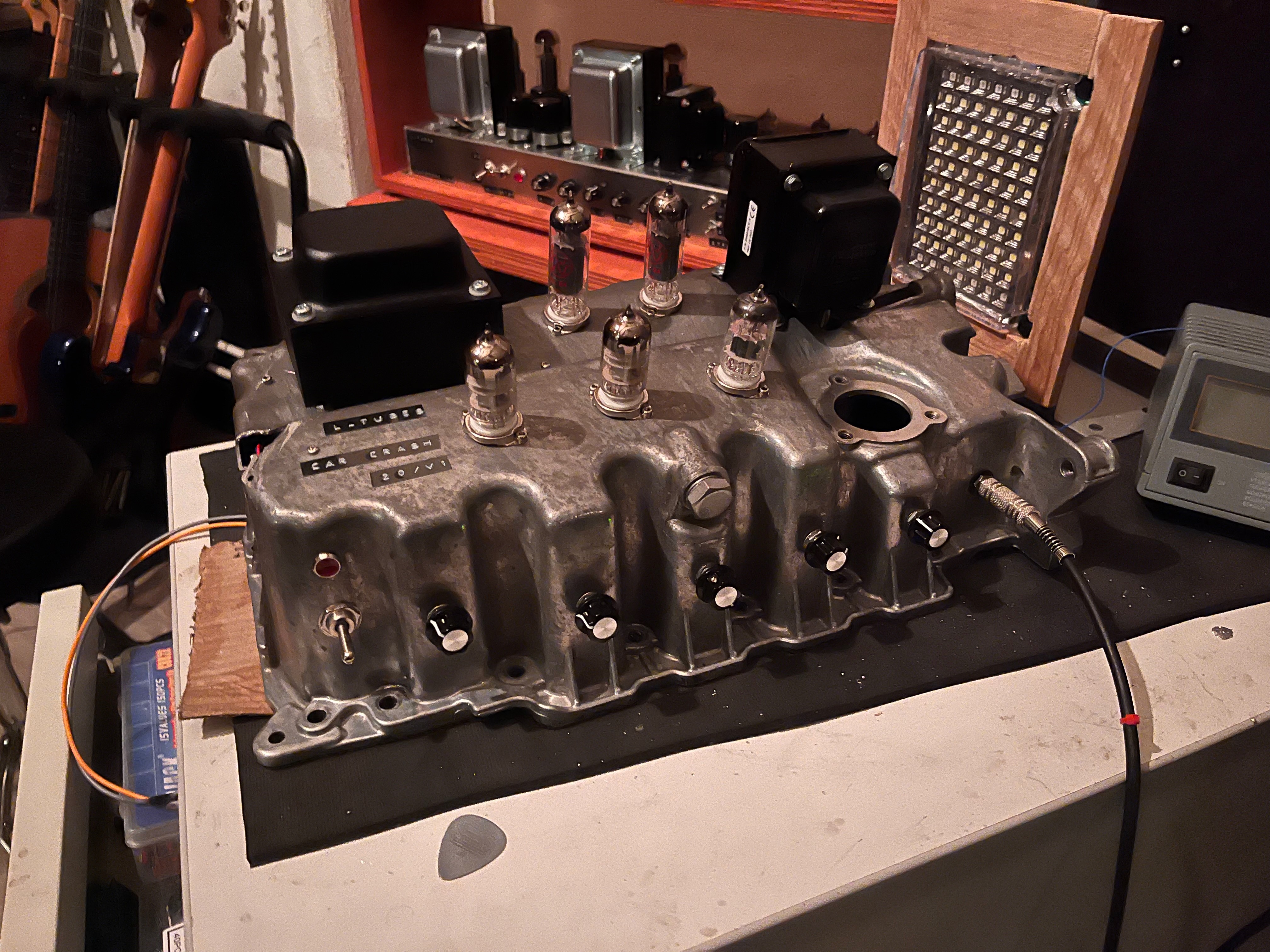

Vet he? Ik heb die nog een paar liggen. 1 word nog een gitaarversterker en die andere word een soort stereo weer.
Re: GU50 schema hoge spanning probleem
Artistiek hoor Top :goedzo: iemand met visie
Zou er nooit op gekomen zijn
