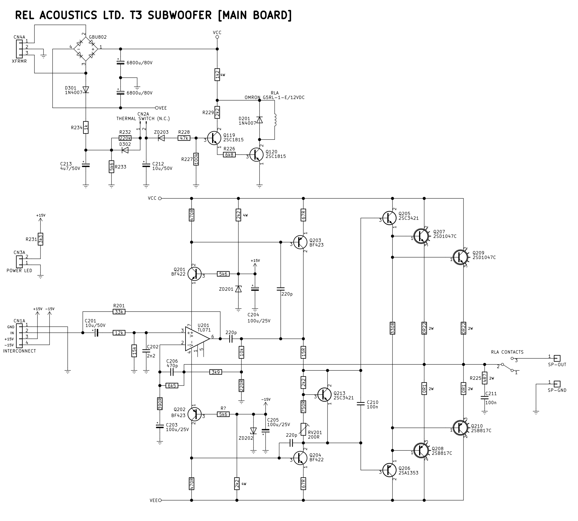

Ik zit in hetzelfde schuitje en ga binnenkort beginnen met opnieuw opbouwen. Er kwam wel output uit mijn tweedehandsje, maar slechts heel weinig. Ik vond deze video's waarin iemand een T3 repareert (zelfde power amp als T5) inclusief DC Op de output.
Verder heeft hij ook een schema opgesteld (bijgesloten als backup)
https://imgur.com/a/rel-acoustics-t3-su ... ic-BwoY6Bp
Ik had zelf het idee opgevat om een repair guide op te stellen op ifixit. Daar wil ik ook trafo voltages en weerstanden bij vermelden. Is daar interesse in?
