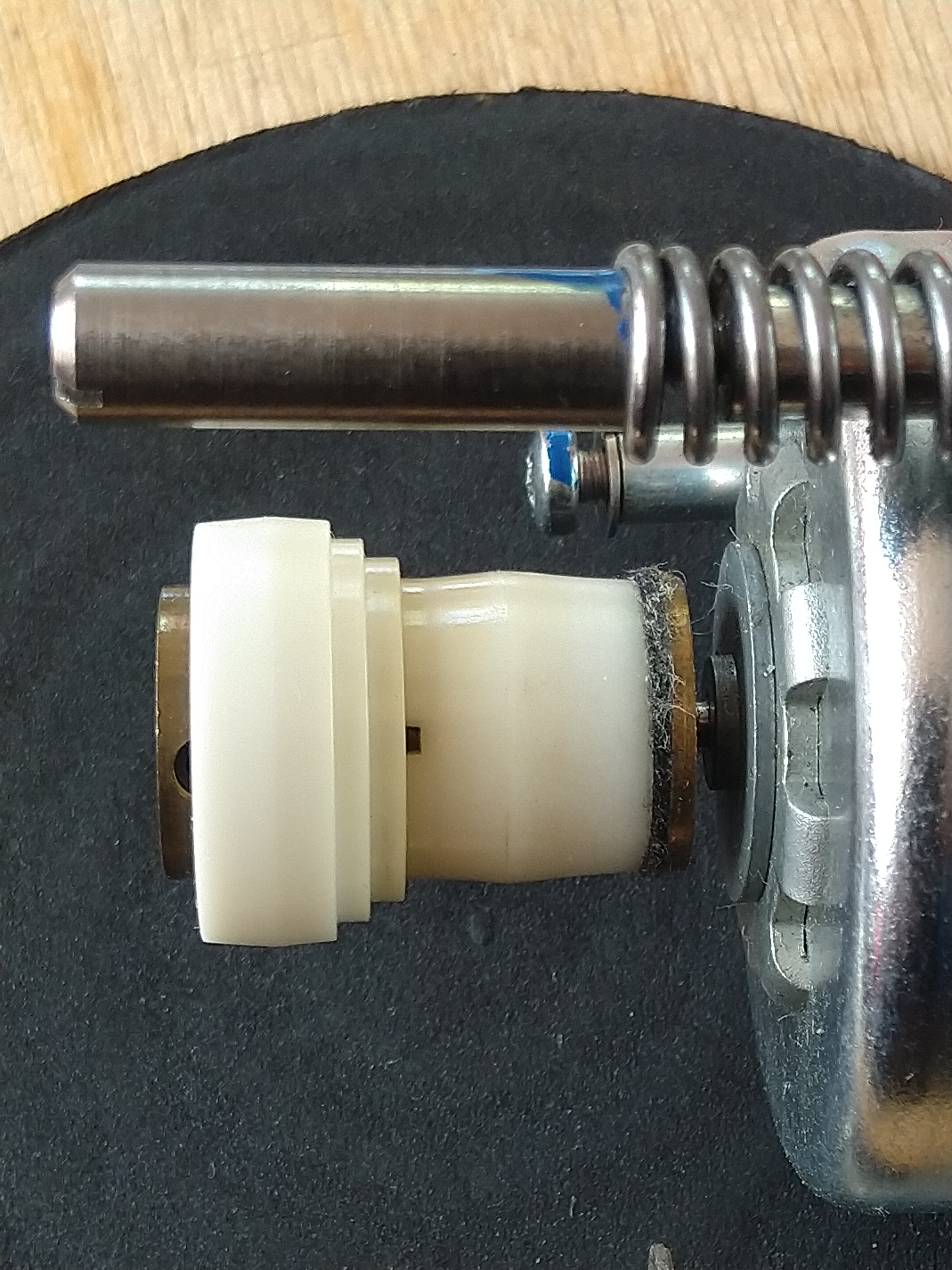

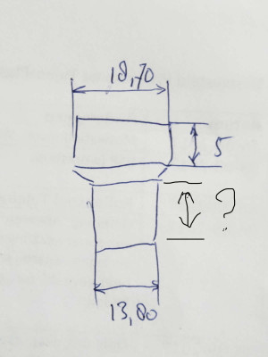

Sorry, ik mis nog 1 maat en dat is de volgende:
Kun je daar nog iets mee?
Re: Thorens TD160/TD145 motor alternatief?
Dat is niet zo makkelijk zo te doen en daar ga ik niet de boel voor uit elkaar halen. Je kunt misschien even de foto uitprinten en a.d.h. daarvan de maat bepalen met de geven maten als referentie. Je moet toch met de gegevens van het asje de rest ook bepalen.

Kom op iets andere maten
Diameter 1e poelie 18,8mm. 2e poelie 13,5mm
Afstanden van linksaf op de poelie gemeten: 5,9mm, 7,4mm, 9mm, 19,5mm. Afstand links tot hoogste punt kleine poelie is 13,5mm.

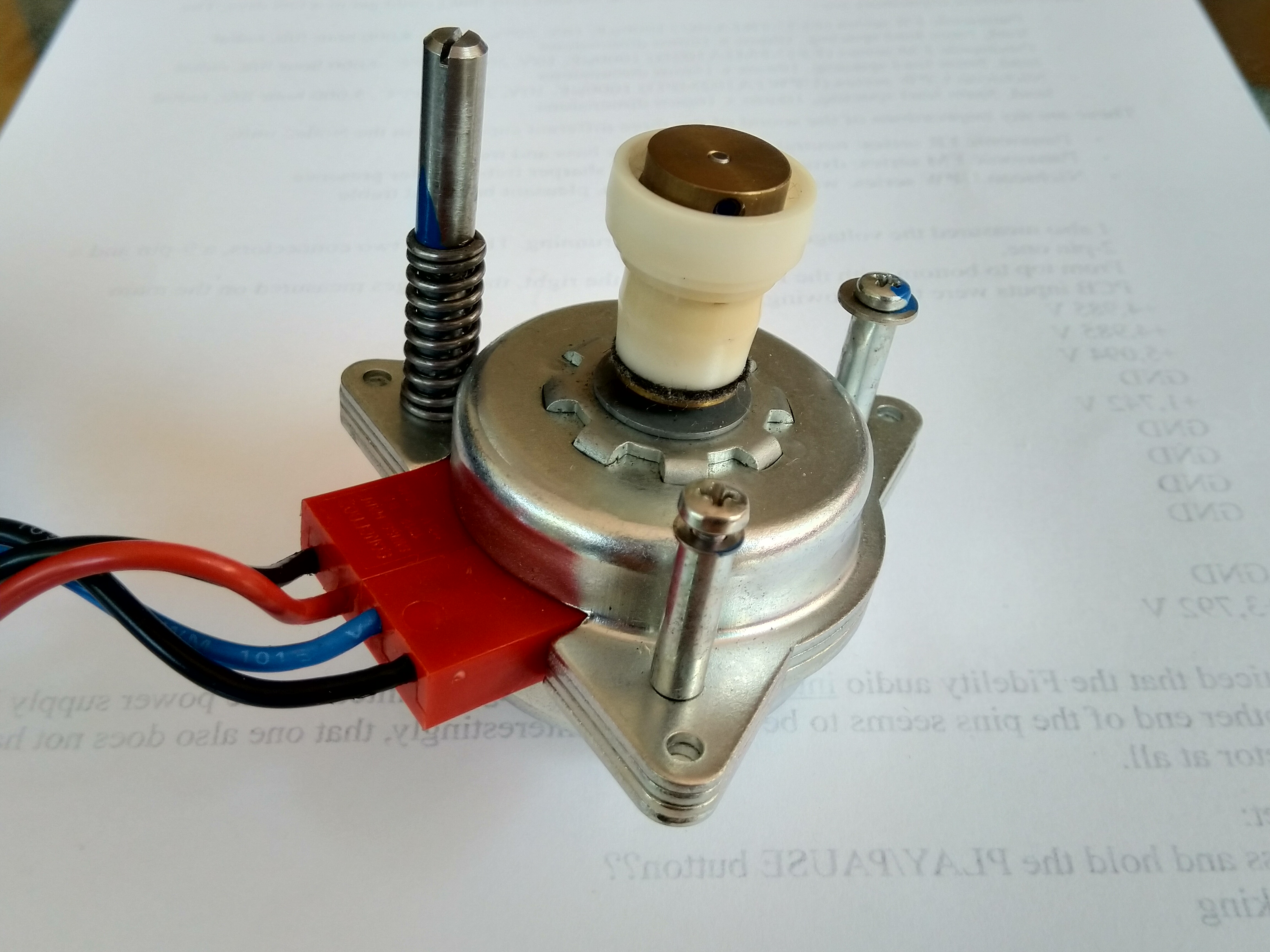

Mooi Loek. Het is lastig meten want de poelie is niet perfect rond (meer?). Die van jou ziet er nieuwer uit met ook een iets andere vorm.
De poelie! De motor ziet er hetzelfde uit als die van jou
Je hebt in elk geval wel de bolling nodig om de snaar mooi op de pulli te laten lopen.
Tis dus niet een rechte as zo als op de tekening staat.
