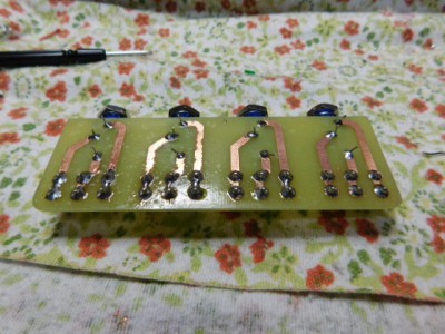

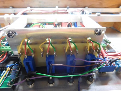

Dat kitje van Barry was een inschakel vertraging :!: :wink:
En van die Bias wist ik niet meer erg goed
Ik wist alleen nog dat ik iets gemaakt had om het van buitenaf in te kunnen stellen met multiturn potmeters en een Huisje ervoor van EOO
Zie de plaatjes
Het was toen best leuk dat Anne jou met de dezelfde versterker print ook had geholpen maar het alweer vergeten was
