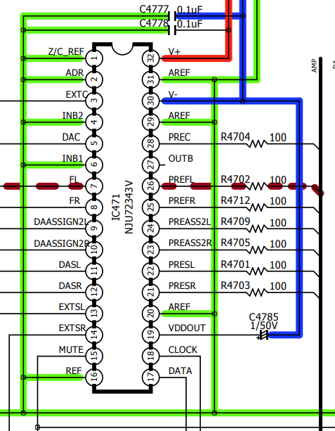

Er zitten volume IC's en matrix IC's in de signaal weg.
Zoals jullie aangeven zou daar ook mogelijk een performance degradatie kunnen zitten.
Nou zijn die IC's niet zomaar te vervangen voor wat anders dus daar zitten we aan vast.
Omdat met name zo'n volume IC ook een vorm van opamp in zich heeft zat ik even te kijken naar de voedingslijnen.
Daar zie ik alleen lokaal 2x 100nF. Maar geen elco.
Zou vast geen kwaad kunnen om iets van 47uF over die 100nF te plaatsen?

Voordat ik er zomaar een soldeerbouw in ga zetten heb ik eerst maar even een onderzoek/uitsluit rondje gedaan.
- Eerst een baseline met een meetmic recht voor de conus van 1 speaker met alles er nog aan. (dat is er 1 die vrij efficiënt is 95dB/1m).
- Vervolgens gestart met alle rand apparatuur en bekabeling eraf. Enkel 1 speaker eraan verder niks. -> geen verschil
- Volume dicht/volume vol open -> Eigenlijk geen verschil (scheelt bijzonder weinig ongeveer 1dB bij volume op max)
- Mute -> maakt geen verschil, het lijkt erop dat het niet echt hard muten is, enkel volume naar minimaal. -> Geen verschil
- Input op een digitale input HDMI/COAX/OPT -> Geen verschil
- Input op een analoge ingang CD/7.1in - pure direct (zonder DSP) -> Eigenlijk geen verschil (scheelt bijzonder weinig ongeveer 0,5dB)
Het komt er volgens mij op neer dat de noisefloor gewoon niet al te best is van zo'n receiver. Je leest er wel meer klachten over.
Met name mensen met o.a. klipsch speakers die 98dB/1m doen.
Op hifi engine heb ik nog wel even getracht in andere servicemanuals te kijken van nieuwere receivers en de denon tegenhangers.
Er zit helaas maar weinig evolutie in de receiver series van marantz en denon, veel zelfde schakelingen en componenten.
Ik hoop dat ze in de nieuw te lanceren "cinema series" wel wat evolutie hebben doorgemaakt.
Dus gewoon voor de lol vast wat analoge spanningsregelaars(belleson & LT3045) besteld om de analoge voedingen te upgraden.
Maar zal wel kerstklusje worden. Keep u posted.

Wat nog een optie is om te achterhalen waar de ruis vandaan komt, kijk welke modules af te koppelen zijn zodat je zonder kan testen (video, dsp, dac, etc.).
Ruist hij op de pre-out of zit de ruis in de eindtrappen? Ruis hij ook via de koptelefoon?
