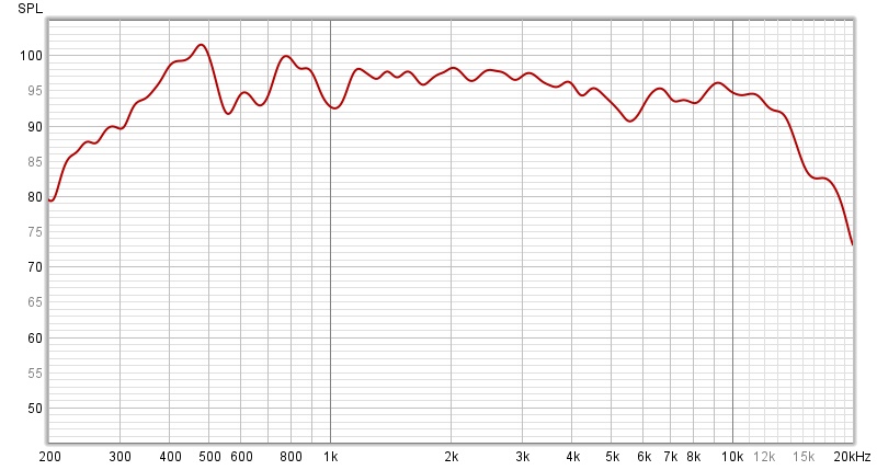

met REW de FR gemeten als die via BT aan de laptop hangt, dus zoals die straks gaat spelen

Wel gek dat er geen bafflestep te zien is, op een ronde baffle is die namelijk behoorlijk sterk (simuleer maar eens in Edge).
Als er weer zo gemeten is op het bed, dan verklaart dat het wel weer.

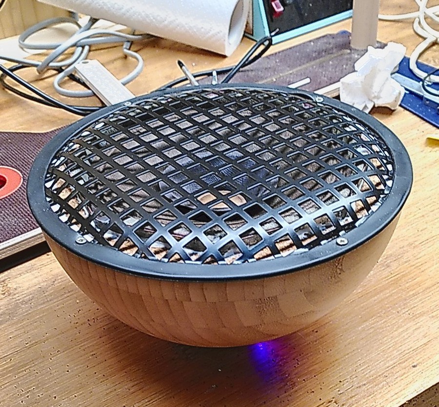

zo, t ding is gereed :rock:
naast BT kan t ding ook MP3 afspelen van een micro SD kaartje, maar eens een gaan vullen met wat fijne ochtendmuziek (radio kan die ook nog)

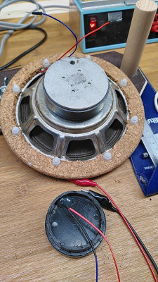

ook hier kurk ;-)
ook hier kurk ;-)

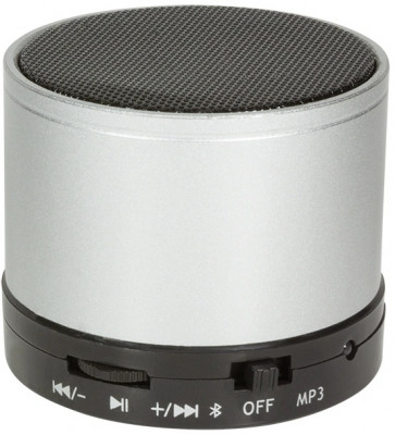

ik denk dat t deze is:
https://tweakers.net/pricewatch/1231651 ... ificaties/
ik ga het eens proberen om de enige in te drukken knop lang ingedrukt te houden.
dat next-previous heeft ook een druk+functie
