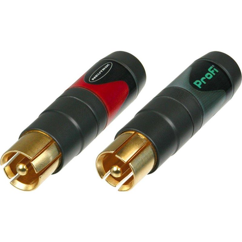

Neutrik heeft pluggen die eerst een massacontact maken :
Berichten: 8109
Re: Hypex AS2.100D defect
Die passen niet op de phone.
Berichten: 12870
AatV schreef: do 18 aug 2022, 0:19
Ja ze hebben ook een speciale stille plug voor instrumenten. Maar dat valt buiten dit topic
