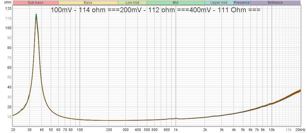

Zou je eens de impedantie plot kunnen laten zien van 100mV en twee andere hogere spanningen?

Enkele impedantie plots. Ik kan niet hoger dan 400mV gaan want dat krijg ik clipping melding.
De headphone output van de laptop komt rechtstreeks binnen op 1 microfoon ingang. Op de andere ingang via een 100ohm weerstandje. De versterking van de microfooningangen is volledig uitgeschakeld. Ik kan het signaal niet nog meer dempen.
Alle metingen tonen piek bij 35Hz. Enkel bij sterker signaal daalt de piek van 114 naar 111 ohm.
Hificompass geeft niet weer wanneer de metingen werden uitgevoerd
edit : hificompass heeft wel een verschillende meting "broken in" en "nonbroken in".
Piek daalt van 98 ohm naar 92 ohm en verschijft van 35 naar 31 Hz

400mV is nog niet genoeg om de verschillen echt te zien.
Hoe meet je impedanties, met een impedantie box en een versterker oid?

OWC schreef: za 13 aug 2022, 12:53
ik meet zoals aangegeven in deze video
https://www.youtube.com/watch?v=nKNx7UFyIwA&t=495s
meetopstelling is zonder versterker. Enkel in en uitgangen van de laptop.

Juist, de output van een geluidskaart is niet genoeg voor zulk soort metingen.
Enkel maar voor impedantiemetingen voor passieve filters ed.
Doorgaans wil je bv van 100mV naar tenminste 1V en 2,83V (op de speakerklemmen) en als het even nog kan iets hoger om te zien hoe Fs en impedantie van een speaker zich gedraagt. Zie mijn vorige bericht in pappaleo z'n topic met de vergelijking van verschillende speakers.
Al helemaal met grotere woofers.
