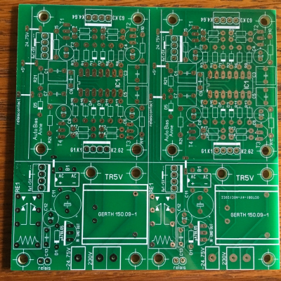

Heeft iemand nog 2 biasprintjes liggen die hij kwijt wil?
Het mag ook 1 dubbele zijn voor 8 kanalen.

Is al opgelost Bert, ik heb Willie een print laten opsturen uit Belgie.
Niet dat ik niet kon wachten maar dan kan ik weer verder met onderdelen bestellen.
Zat op deze dubbele print met de 5V voeding ook de transistor verkeerd om?

Nee

Top, dan ga ik daar iig niet de mist mee in. :rofl:

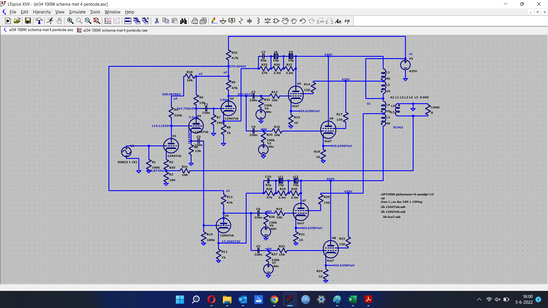

Ik ben bezig met de simulatie van de versterker maar krijg het el34 gedeelte niet goed, er loopt geen stroom door de buis in de simulatie, wat doe ik fout?
Ik ben er vanuit gegaan dat er -50V wordt ingestuurd op het rooster en dan zou er 450mV moeten staan over de 10 ohm weerstand (45mA)maar dat gebeurt niet. iemand een idee wat er mis gaat.
douwebakker
Berichten: 2172
Locatie: Vledder Drenthe

Maar bij -50v op het stuurrooster heb je de buis helemaal afgeknepen.

Ik denk dat voor 45 mA per EL34 de bias rond -37 V moet liggen.
Aanvulling:
Zie pagina C1 van deze Mullard datasheet: http://frank.yueksel.org/sheets/129/e/EL34.pdf
In jouw versterker ligt Vg2 wat hoger dan 400 V, dus moet je de grafiek voor 400 V iets naar links verplaatsen (ruim één blokje). Als je dan 45 mA opzoekt, hoort daar een Vg1 van ongeveer - 37 V bij.

achter de condensator 330N krijg ik +60 -180V dus het signaal voor de EL34 is er wel. maar daarna slaat het dood, ook met -37V.

Moeten er geen weerstanden tussen de spanningsbronnen van -50 V en de knooppunten van de koppelingscondensatoren en gridstoppers? Zonder die weerstanden zal het signaal inderdaad doodslaan.
Maar is de ruststroom met -37 V nu wel in orde?
Aanvulling: Probeer het eens met 270K weerstanden tussen de spanningsbronnen en de knooppunten.

Nee, de ruststroom is maar 2 mA, ik heb nog geprobeerd de 270K tussen de -37V voeding te plaatsen en het knooppunt maar doet niets meer.
Ik vraag me af of het probleem niet zit in de buis info, ik heb de tub info van Norman Koren gebruikt, die werkt normaal altijd. maar ik kon ook allen maar een tetrode gebruiken vanwege de aansluitingen, een penthode kon niet omdat die meer aanslutingen heeft dan de 4 die norman opgeeft.

Nee, de -37 V moet aan het stuurrooster worden toegevoegd.
Ik heb geen kennis van LTSpice dus ik kan je niet met modellen helpen.

Plaats eens je aangepaste schema. Dan is voor iedereen duidelijk, of de -37V en de 270k weerstanden goed staan.

Ik heb het voor elkaar gekregen met een ander model en de spanning naar -40V gebracht, krijg ik 46mA.
De weerstand in deze opstelling heeft weinig(geen) invloed op de kathode :think:
Mijn voeding heeft 35Vac dus zal ergens van 46Vdc leveren, maar er staat bij de bias print dat boven de -50v de weerstand aangepast moet worden tot 1K, anders 3k3 moet ik dan mijn bias spanning verdubbelen of die 3k3 gebruiken?
Maar de bias automaat regelt dit toch met de juiste weerstand(1K) voor ong. -50V ingang op de print ?
Laatst gewijzigd door peterl op zo 05 jun 2022, 19:04, 1 keer totaal gewijzigd.

Ik snap hem Bert, maar ik heb de bias nog helemaal niet gebruikt, ik ben alleen aan het simuleren en zet daarmee een min spanning op het rooster om het negatief te maken en als spanning die bij mij -40V is komt de kathode weerstand op 0,47V uit, dus 47mA.
Met de bis weerstanden moet ik nog bezig zoals ik al aangaf, maar dit is alleen maar een simulatie, niet de versterker zelf.

Klopt, daarom gebruik ik de -40V om die spanning van de biasautomaat te simuleren om te zien wat er met mijn kathode stroom gebeurt.
Op deze manier kan je wel lekker experimenteren en dingen bekijken, ik vind het wel prettig, ook om spanningen op bepaalde plaatsen te bekijken.
