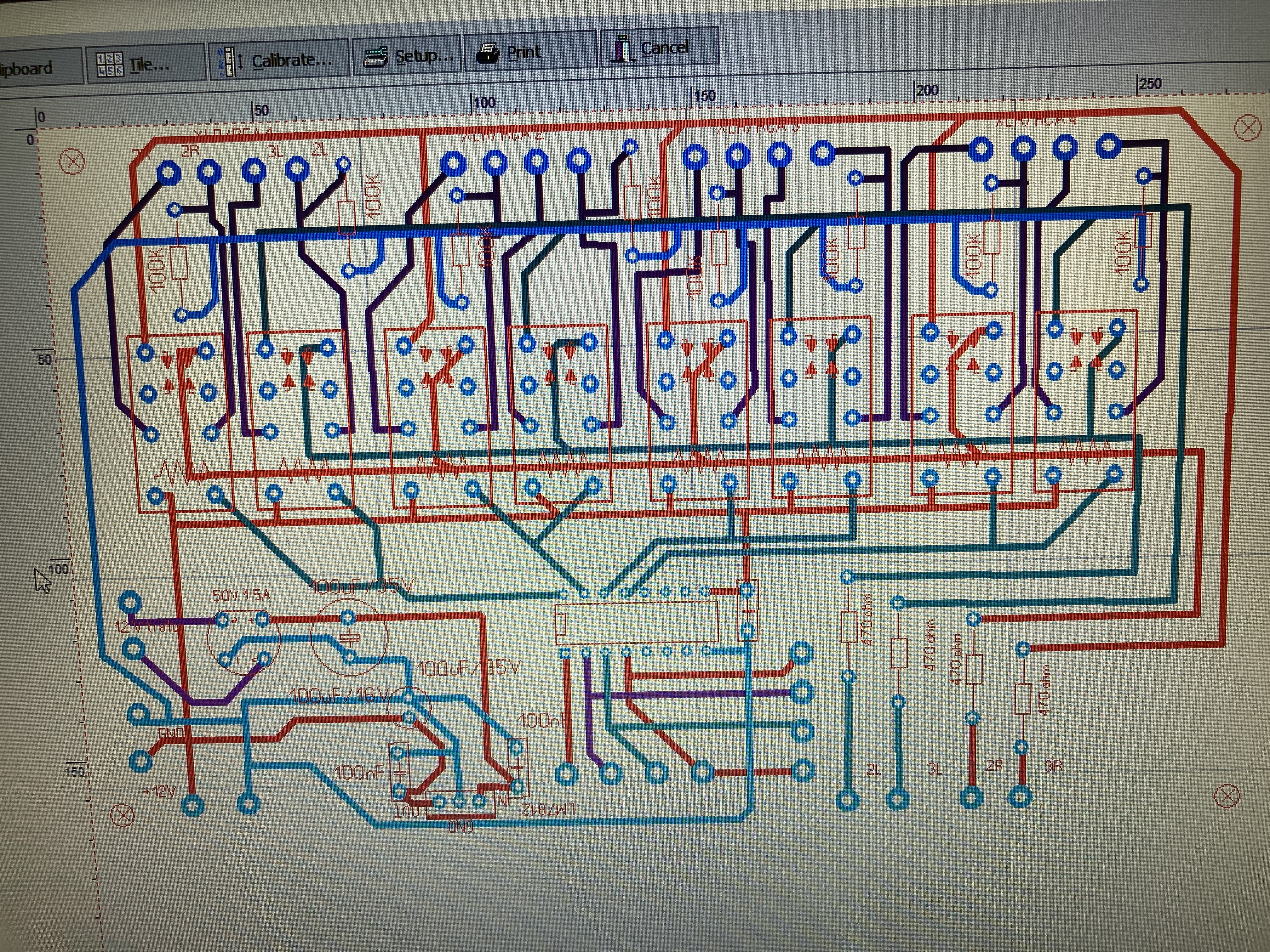

Heeft jouw besturings systeem geen printscreen mogelijkheid ? :think:

Ray
Is dit beter ?

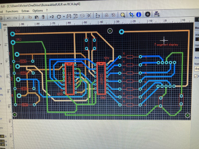

Re: Ingangsselectie tbv Composiet versterker MK1-V2
Bericht door Xanadu1234 »
Maar het gaat mij om de onderste.
Klopt het hoe ik het heb aangesloten?
Wat moet ik doen met de VDD en VSS van de cd40147?
Wil met de bovenste regeling van 12v naar 5v om de cd5411 te voeden.

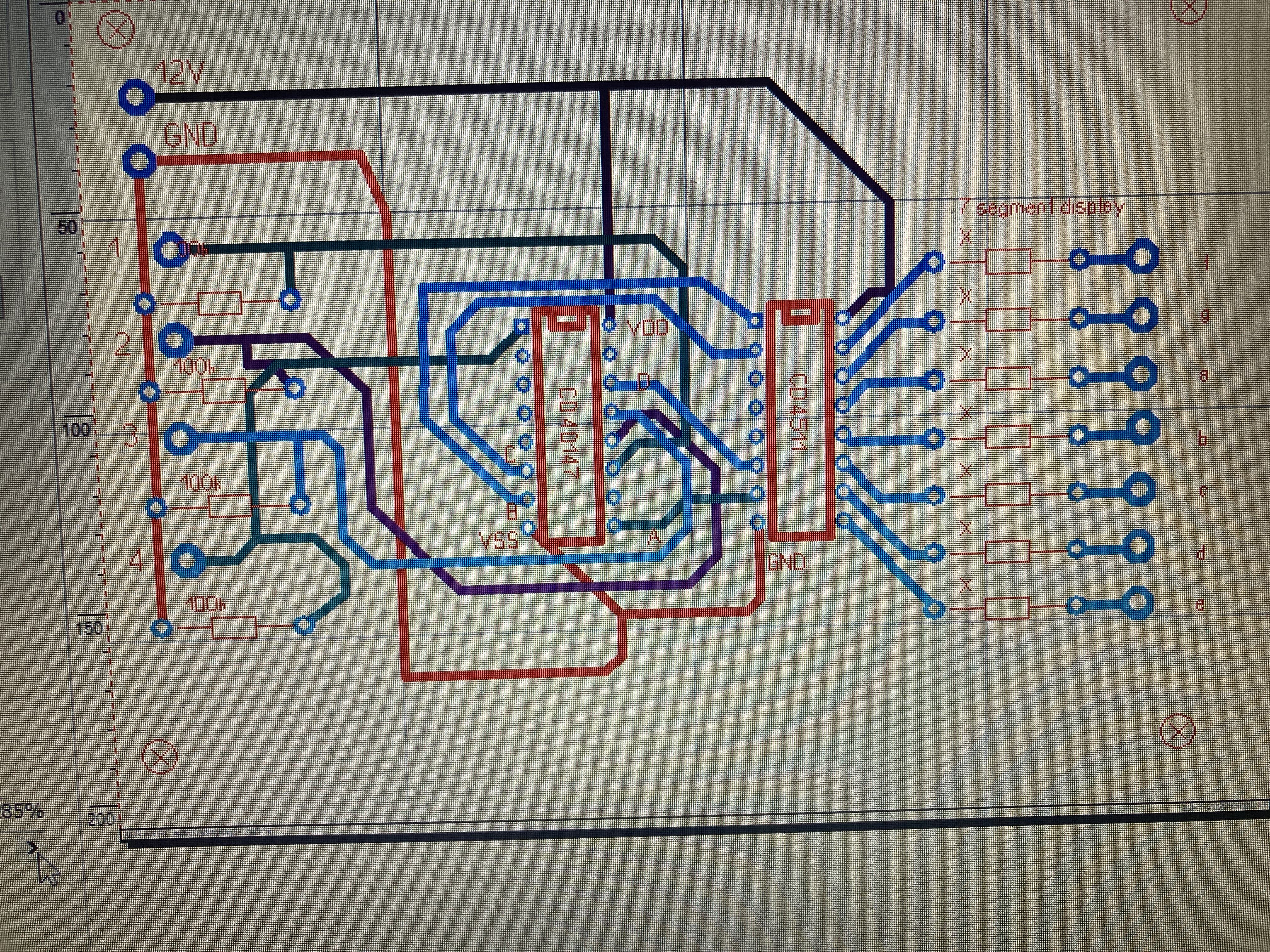

Ik twijfel nog of ik naar 5 ingangen ga. Maar het principe blijft toch het zelfde toch ? Bedankt voor de hulp.
Vdd is als ik het goed begrijp de voeding en VSS weer aarde .
wdd
Berichten: 103
Lid geworden op: za 19 jun 2010, 18:35
Locatie: Rotselaar (B)
Bericht door wdd »
Als je naar blz 3 van de datasheet kijkt, dan zie je daar de pin assignment.
De buitenste cijfers zijn de ingangsnummers; wanneer pin 1 hoog wordt dan zal de code voor 4 er uit komen, bij 2 wordt het 5, enz
je moet dus voor waarde 1 naar pin 11, voor waarde 2 naar pin 12, voor waarde 3 naar pin 13 en voor waarde 4 naar pin 1.
Je mag deze IC's gerust op 12 V laten lopen, wel serieweerstanden naar display eventueel aanpassen.
En die IC moet net als de 4511 ook VSS op pin 8 en VDD op pin 16.
Je kunt hier dus tot 9 ingangen maken 8) de 4511 kan van 0-9 laten zien op je display.
Wdd
Bedankt voor de info datasheet bekijken is wel handig.
Maar hierbij weer de foto.
Die LT, BI en de LE moet die ook op de 12v worden aangesloten ?
Ben erg blij met de hulp

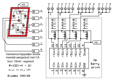

Mocht 't niet lukken met de Cmos IC's (pasop statische lading gevoelig) dan is er nog de eenvoudige oplossing. Bij elke selektie de juiste segmenten laten oplichten met dezelfde spanning van het desbetreffende relais.
Geprobeerd het zo duidelijk mogelijk te tekenen :sure:

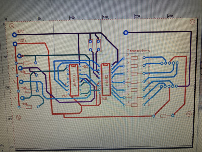

Wdd
Ik heb hem aangepast zoals ik denk dat het hoort
Mijn dank is groot.

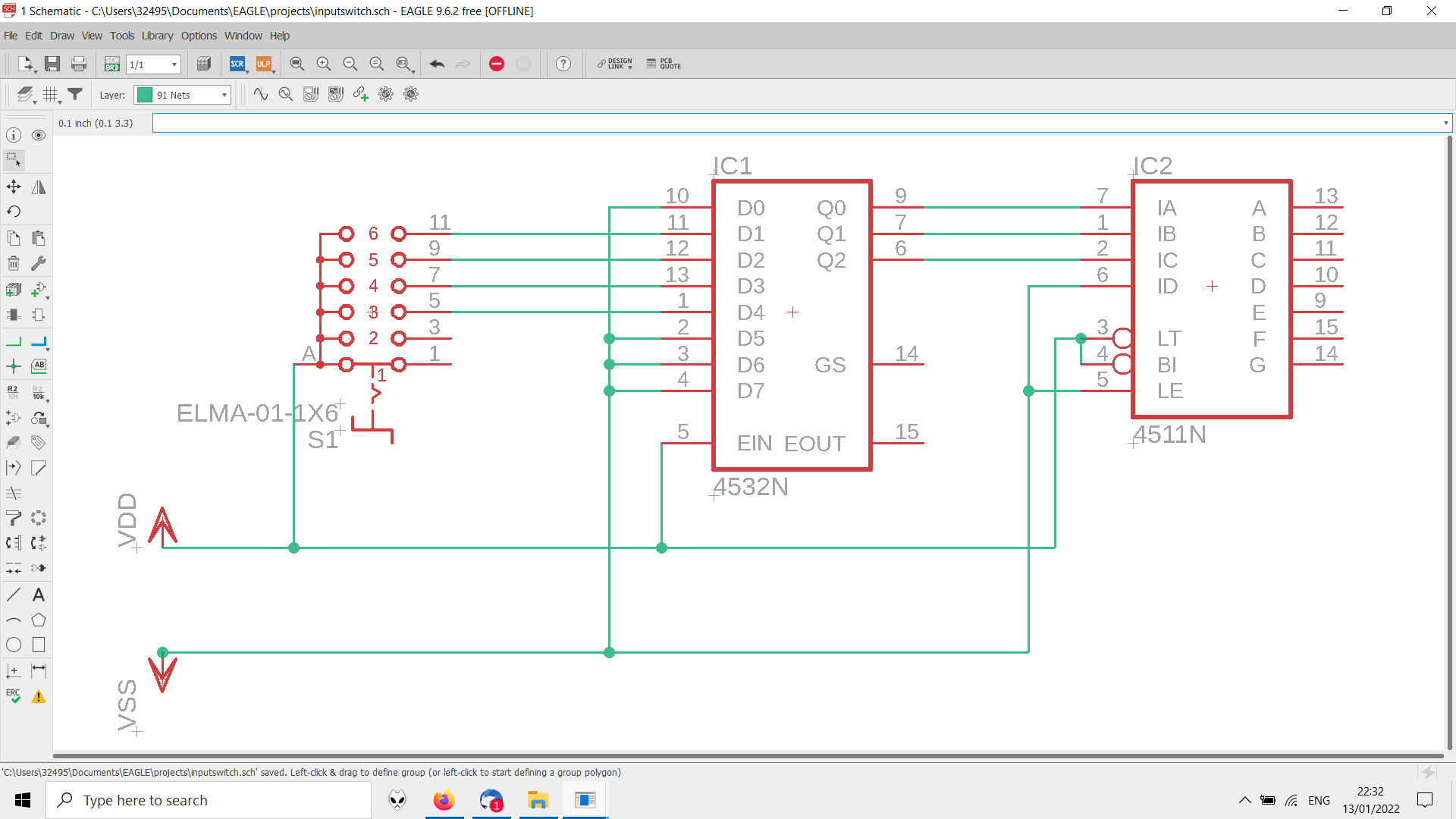

Anders is de 4532 die Anne aangaf volgens dit schema te gebruiken:
correctie
correctie
Laatst gewijzigd door wdd op do 13 jan 2022, 22:36, 1 keer totaal gewijzigd.
wdd schreef: do 13 jan 2022, 20:39
Voor je begint te etsen, kijk je best even of de 47147 nog beschikbaar is (ik zie hem niet bij EOO)
Anders is de 4532 die Anne aangaf volgens dit schema te gebruiken.
Niet vergeten pin 2,3 en 4 aan 8 (Vss) te verbinden. Cmos ingangen mogen niet zwevend gelaten.
Bericht door wdd »
Ah!buis schreef: do 13 jan 2022, 21:11
Bedankt Anne, ik heb het schema aangepast.
Heb alle aarde aangesloten zoals gezegd en de display toegevoegd op het boardje.

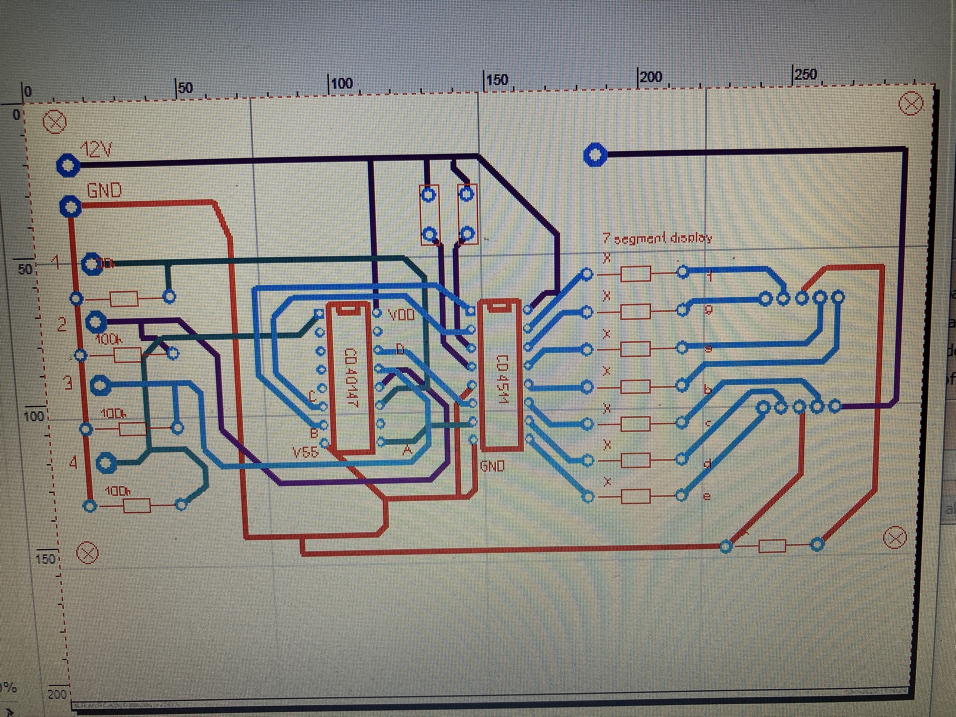

Peter
Nu alle hoeken netjes op 45 graden zetten.
Zo te zien word het een dubbelzijdig bordje ?
Ja het word een dubbelzijdig boardje 4 lagen.
Zal de hoeken aanpassen.

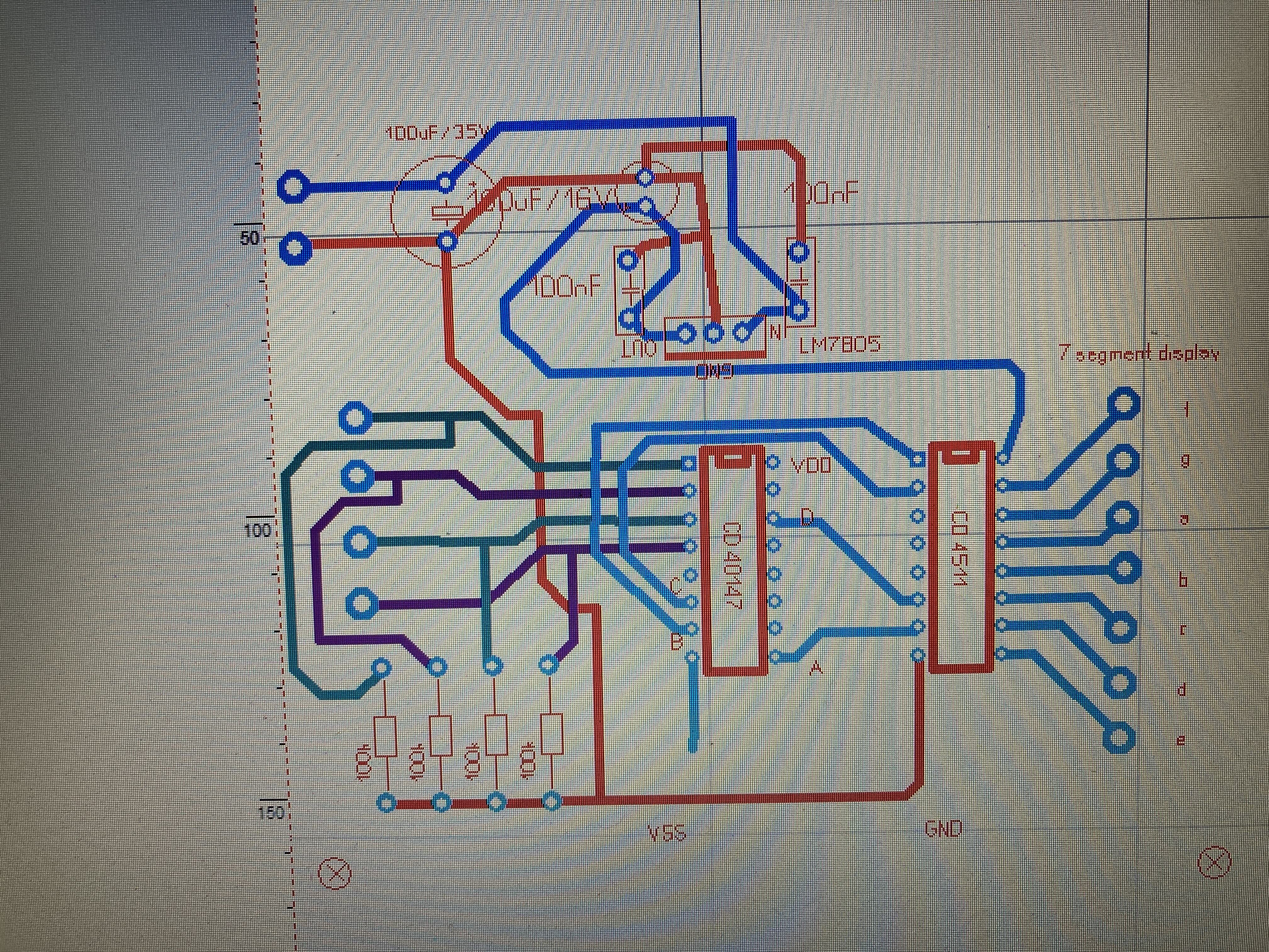

Hopelijk zijn de hoeken nu beter ik blijf dit lastig vinden. Het blijft lastig om dit overall netjes te doen.
Ik zie soms ook niet of recht naar een andere lijn wel oké is of niet.
Peter
Je werkt toch met een raster ? dat is al een uitstekend hulpmiddel.
Neem nou die groene lijn rechtsonder tussen die 2 condensatoren, dat kan toch veel strakker ?
