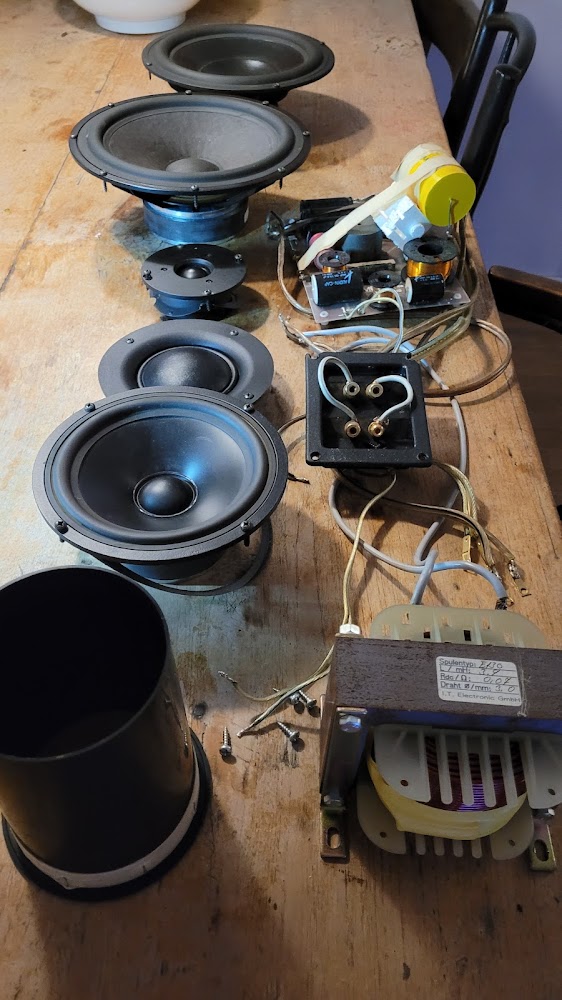

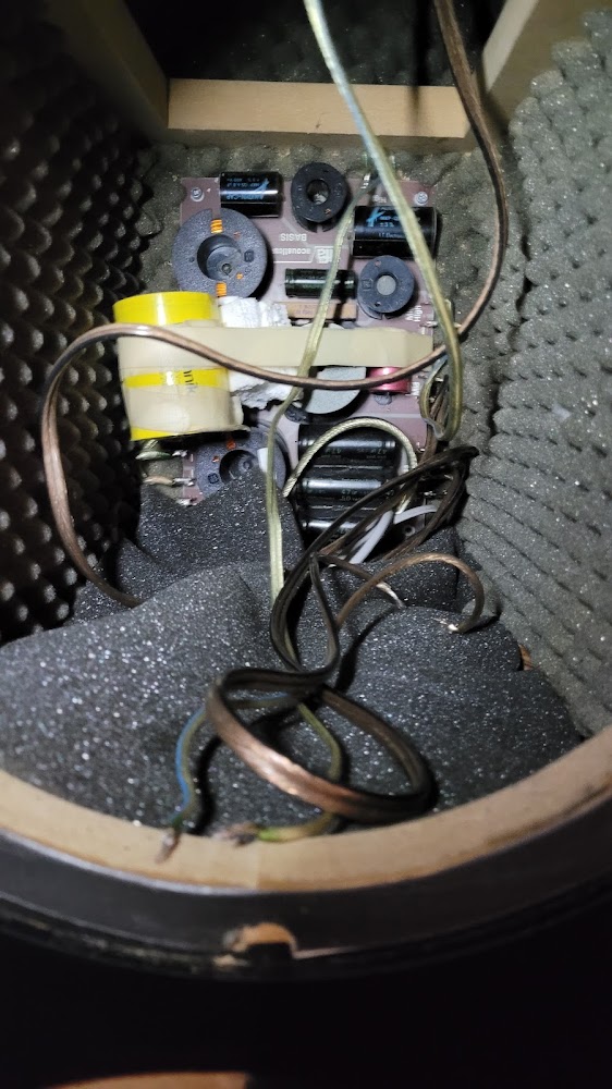

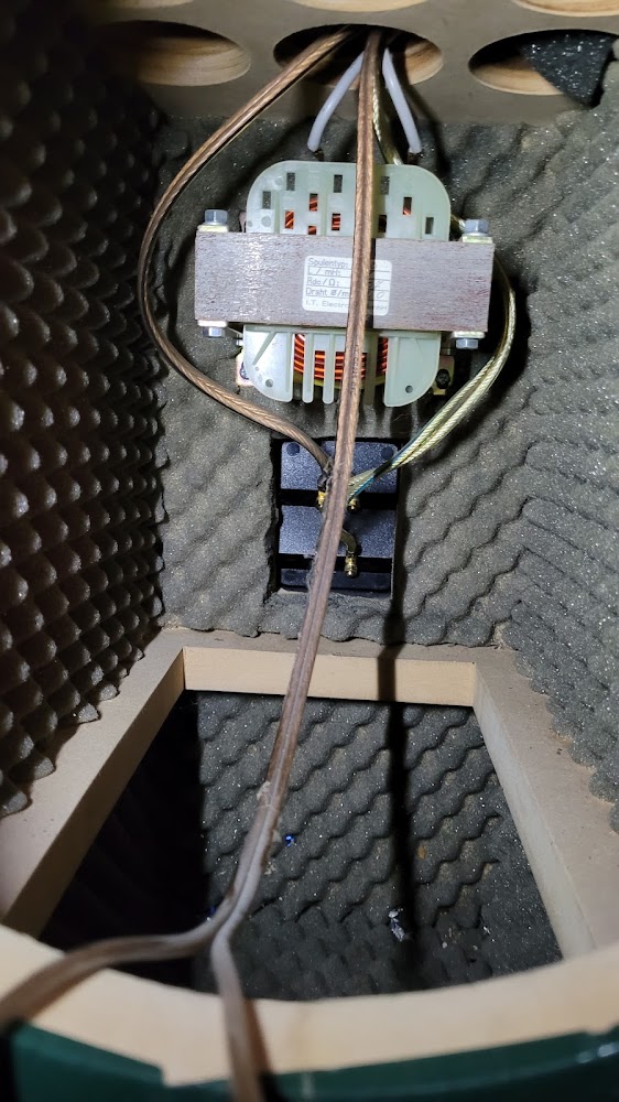

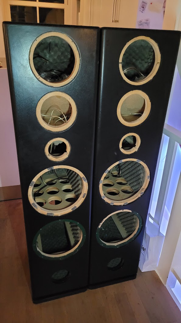

Terug naar de techniek. Vrijdag breng ik de kasten naar de spuiter, vanavond demonteerde ik de drivers en filters. Wat me opviel is dat de kasten heel netjes in elkaar gezet zijn. Overal zit dempingsmateriaal en soms zelfs teveel. De kasten achter de bovenste midden-laag 17-WP-200 drivers zaten volgepropt met een soort witte wol. Teveel naar mijn mening. Ik zag namelijk ook al dat de kast waarin hij zit netjes bekleed is rondom. Wat vind jij? Moet die ruimte echt vol met demping zitten?
Het filter is origineel van Vifa en alle componenten zijn er dus heel netjes opgeplaatst met op het board ook duidelijke teksten wat waar aangesloten moet zitten. Er heeft duidelijk iemand goed geld uitgegeven voordat de speakers gebouwd werden. De gebruikte kabels zien er ook heel netjes uit en het soldeerwerk is van voldoende kwaliteit. Een mooie constatering dus!
Ik maakte natuurlijk een serie foto's voor de sfeer:

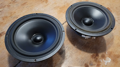

Ondanks dat de drivers nu op tafel liggen, wegen de kasten nog genoeg om je een breuk aan te tillen! Voor de zekerheid heb ik dus nieuwere 17-WP-200 units gekocht, die worden morgen bezorgd. De plakrand van de huidige drivers is gebarsten en de rand is wat stug. Met de bas drivers eruit zag ik ook dat beide typen wel een beetje verschillen. Vandaar een vraag: Heeft iemand nog twee 25-CF-300 van Vifa liggen die hij wil verkopen? Of zal ik ze meteen vervangen voor een set Monacor SPH-250KE?
Lnsadnoh
Berichten: 6051
Re: Opknappen Vifa Basis 95
Bericht door Lnsadnoh »
Ziet er volgens mij allemaal netjes uit idd.
Qua demping zou ik toch zoveel mogelijk het originele plan aanhouden.
Ik zie ander spul onder de woofer, dit zou ook 42mm Pritex moeten zijn.
Ga je het filter ook geheel upgraden met mooiere componenten?
Dan zou ik gelijk een betere opstelling maken qua oriëntatie van de spoelen.
Zou ik ook gelijk de interne bekabeling upgraden met mooie bekabeling.
Heb bij m'n huidige lopende project nu AUDIOQUEST FLEX SLIP 14/2 gebruikt, volgens mij prima kabel.

Je kunt er uiteraard niet zomaar even totaal andere drivers in gaan zetten. Het is een samenspel tussen de filters en de drivers, deze zijn op elkaar afgestemd. De filters zijn nauwkeurig berekend op deze specifieke drivers in deze specifieke kast, elke wijziging heeft dus klankmatige gevolgen in de negative zin.

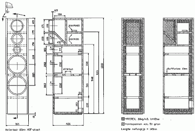

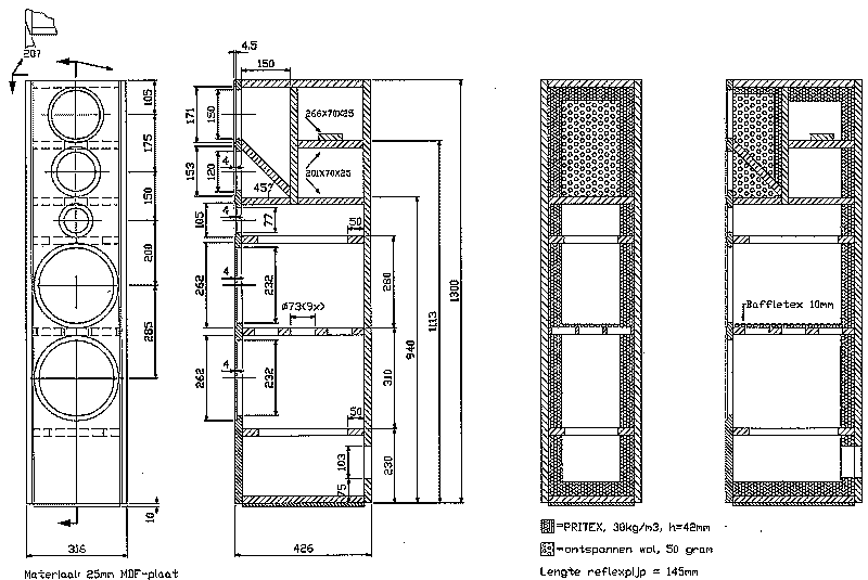

Ik ben geen elektro specialist. Ik kan prima componenten van het filter vervangen en ik heb een multimeter waar ik metingen mee kan doen, echter, dat is het wel zo'n beetje. Ik zal vooral versleten componenten willen vervangen. Upgraden kan altijd nog. Eerst zet ik daarom in op origineel zodat ik een baseline heb waarop ik wellicht door kan bouwen. Het heeft dus ook sterk mijn voorkeur om nu alles weer goed en zoveel mogelijk origineel in elkaar te zetten. De opzet en het ontwerp is niet voor niets zo gedaan.
Ik zie nu ook op de tekening dat de vulling met wol achter de laag-mid drivers wel moet, dat is dus opgelost

Vandaag bracht de pakketbezorger de vervangende 17-WP-200 drivers; de P17WH-08. Ik ben blij dat ik ze gekocht heb, de oude units zijn duidelijk flink verhard! De nieuwe hebben een uitermate soepele rand en bewegen veel vrijer! Dat is een mooie oplossing dus.
