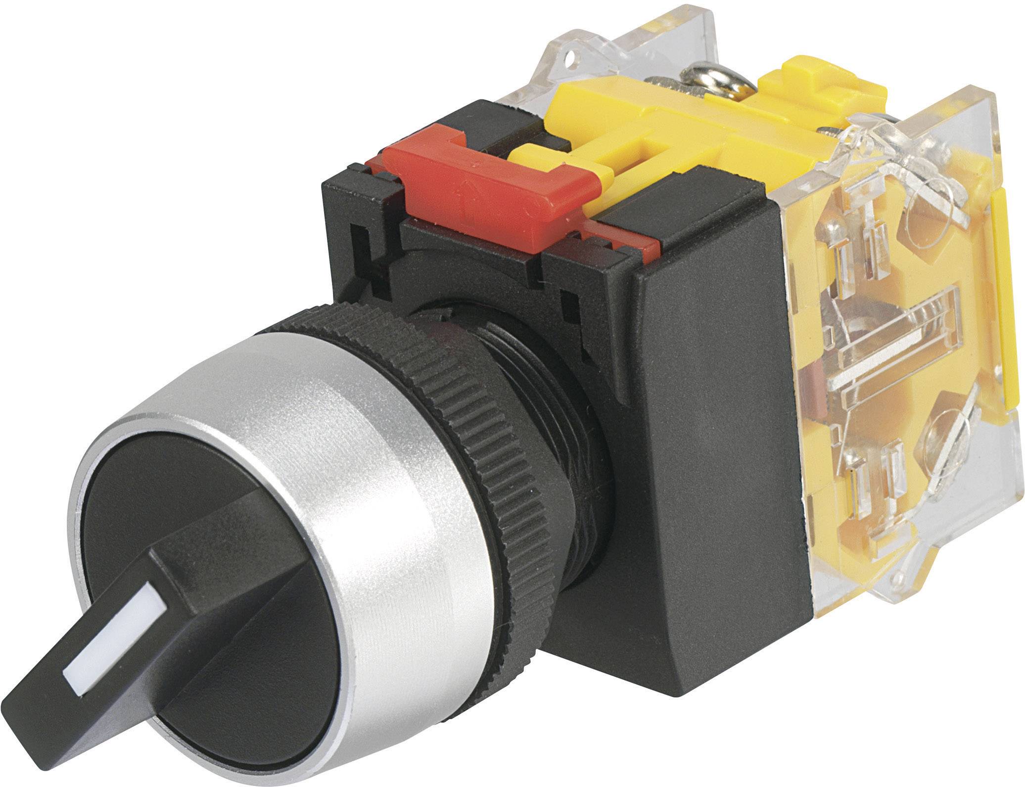

Zat eventueel aan het volgende denken:
Deze achter in de kast zetten op een L plaat en met een 6mm as naar de voorkant. De as met een frobel hulpstuk aanpassing op de neus van de schakelaar bevestigen. De schakelaar is enkelpolig maar je kunt er twee of meer schakellichamen bijplaatsen. Vraagteken dat ik heb is: hoe zwaar is de bediening, in de spec sheet staat 800gf per schakelelement is dat 0,8Nm? De bediening moet niet dermate zwaar worden dan je met de andere hand de kast moet vasthouden.
(de grap van deze schakelaar is dat het geen draaischakelaar is, het zijn drukschakelaars maar het bedienelement zet de draai beweging om in een druk beweging).

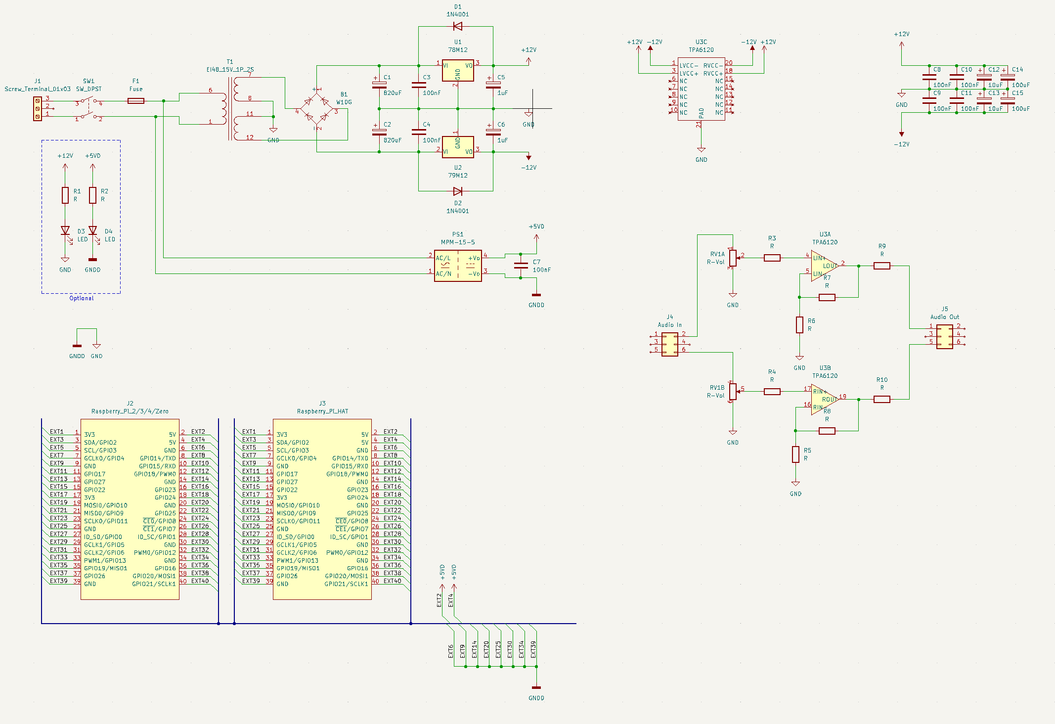

Wat prullen om KiCad een beetje te gaan snappen, schema maken, eigen symbolen en footprints en ook even een .step file opgehaald bij Neutrik voor de 6.3mm Jack (alleen dus een heel rudimentair 3D model).

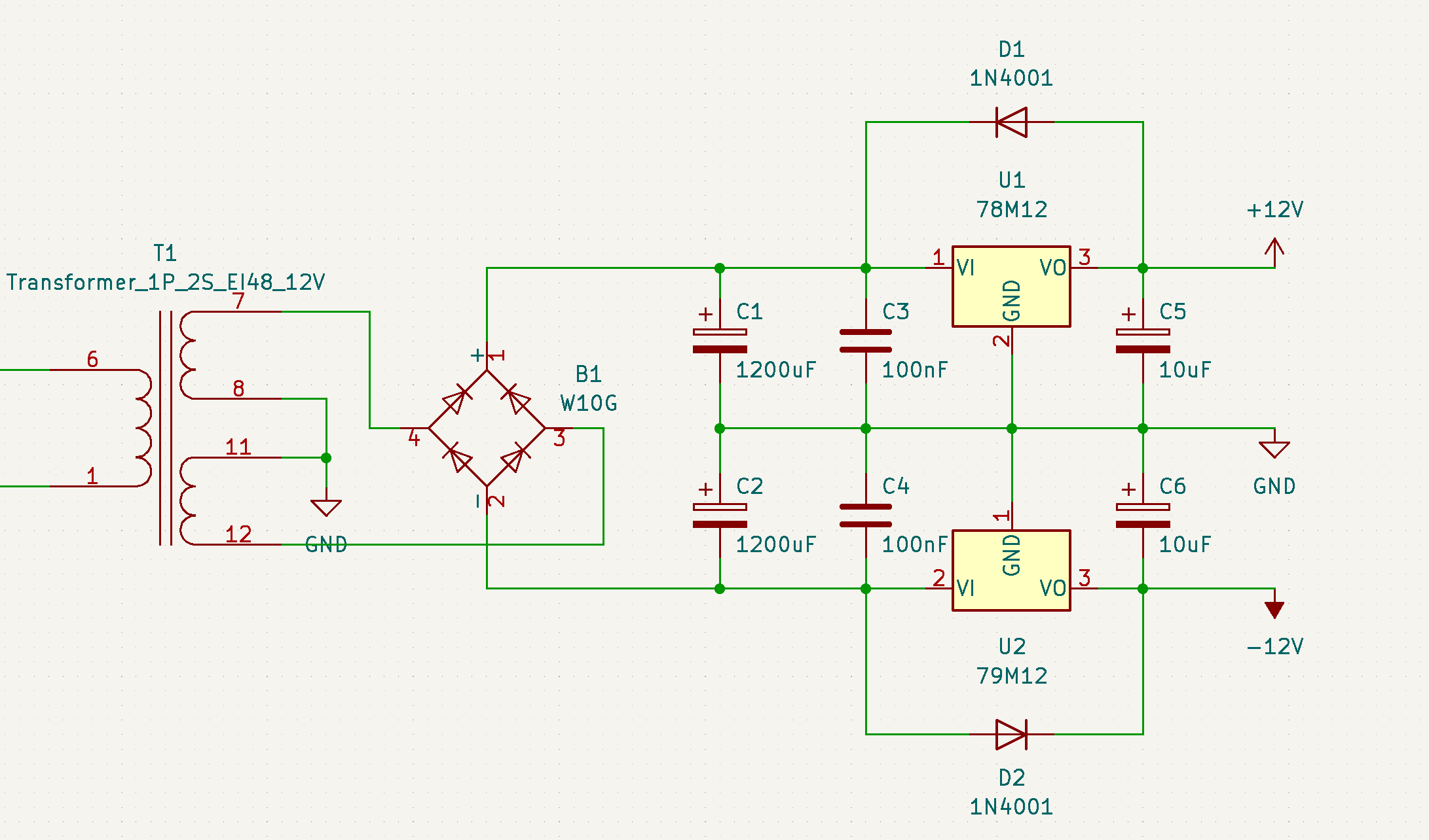

Dimensionering van de voeding en eens kijken of ik met een 12V trafo wegkom voor 12V DC. Stroomverbruik van de spanningsregelaar, van de TPA6120A2, de hoofdtelefoon en nog een ledje of zo dat meeloopt, als het max 200mA is, dan is het veel. Zal eerder een 150mA max zijn.
Rimpelspanning Ur = Ib * (1/(2*f))/C --> 0,2A * (1/(2x50)) / 0,0012F = 1,6V
(LTSpice bevestigt het).
Uit de trafo komt 12V AC --> 16,9Vpp --> In de brugcel gaat er 1V vanaf, blijft over 15,9V over. 15,9 - 1,6 geeft 14,3V (bij 200mA) en dat is net genoeg voor de 78M12 die minimaal 2V ruimte nodig heeft tussen In en Uit om te regelen.
Het moet dus kunnen om een 12V trafo te nemen zodat hierdoor ook de 78M12/79M12 nog wat minder warmte wegstoken i.t.t. als je een 15V trafo zou nemen.
Voor wat extra marge bij gebruik van een hoofdtelefoon met lagere impedantie zal ik de 1200uF nog wat opkrikken :-)
Volgens simulatie is de laadstroom door de diode voor de eico een 2A piek. Nu zal dat nog een beetje geremd worden door de interne weerstand van de trafo, maar denkelijk wel goed om niet een al te kleine (SMD) brugcel te kiezen.
Berichten: 33828
Re: Hoofdtelefoon versterker (plus streamer).
als de netspanning wat inkakt, lukt t dan nog?
hsmeets
Berichten: 2818
Bericht door hsmeets »
](*,) oef, stom stom,
Enexis die we hier hebben gunt zich 10% afwijking (95% van de tijd) van de norm. Op dit moment wijken ze ongeveer 1,8% naar beneden af.
Maar het is inderdaad niet onverstandig om toch maar een beetje meer warmte te verstoken in de spanningsregelaars tbv de stabiliteit. Huh huh, kunnen de elco's een maatje kleiner.....
Berichten: 8122
Zet je nu 2x 12V AC op elkaar of is dat 2x 6V wat totaal 12 Maakt?
Ik vind het eerlijk gezegd een beetje vreemde voeding zo.
Met name de center aftakking naar aarde gaat dat wel goed?
Zou zelf hier kiezen voor een aparte diode brug voor de positieve en een voor de negatieve spanning.

Okay, 15% netspanning dip, 15V trafo, 820uF, dan zit het dal van de rimpel bij 200mA op 15v. Nog voldoende voor de spanningsregelaar om er 12V van te maken.
hsmeets
Berichten: 2818
Kappa7 schreef: di 30 nov 2021, 21:29
Ja.

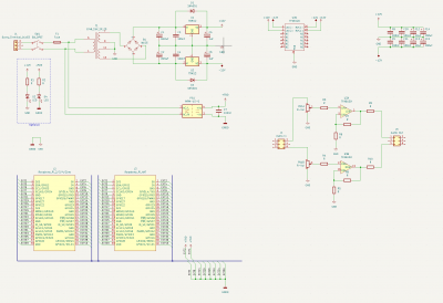

Nog even klooien met KiCad, van bestaand Raspberry symbool eigen versie gemaakt en een foot-print voor de Zero. Volgende is de foot-print voor de HAT.

en we rommelen verder....
Berichten: 15178
Goed bezig :goedzo: apart he, dat kleine exposed padje op de tpa :D maar het klopt wel.
Slim om de regulators smd te nemen, die kun je met een planetje op de print best goed koelen. Ik zou persoonlijk ook gewoon voor de 15V trafo gaan en wat extra dissipatie voor lief nemen, zo spannend is het ook niet, zit je niet zo op de rand.
hsmeets
Berichten: 2818
Mhmm, is een geregelde voeding wel nodig? De TPA heeft een PSRR van 75dB.
Plak ipv een regelaar er een 4700u aan afvlakking achter en bij maximale te verwachten belasting van 200mA heb je 0,2A * (1/(2x50)) / 0,0047F = 0,42V aan rimpel. Met een demping van 75dB blijft daar niets van over.
Kan ik ook een 9V trafo nemen, heb je na de brugcel iets van 11,7V dat bij 200mA inkakt tot 11,3V. En als Enexis met -10% door de hoeven zakt bij de levering van 230V heb je nog steeds een +10 en -10V. Dat is nog steeds voldoende om de hoofdtelefoon op te blazen. En ook als Enexis enthousiast wordt en 10% er boven gaat zitten dan zit je nog steeds binnen de marge die de TPA qua voeding kan hebben. LEDje laten meelopen om er voor te zorgen dat de uitgangsspanning van de trafo op het moment van minimale belasting niet te zeer oploopt en de TPA een tik krijgt. Maar de TPA zelf trekt ook in rust een dikke 10mA.
