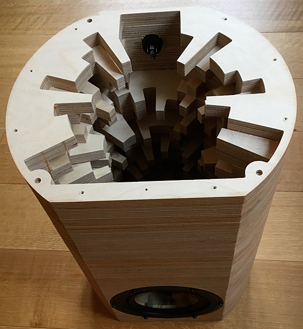

Zo kan het ook (van https://www.stereophile.com/content/may ... oudspeaker). De MayFly MF-201 van binnen. Of het werkt als bedoeld? Zou je moeten meten en luisteren in vergelijk. De coax in de box is van SEAS. Die zijn inderdaad goed, weet ik uit ervaring, al heeft deze wat last van vervorming in het hoge midden (break-up-modes). Winkelprijs $4900 voor twee.
VintageHarry
Berichten: 2410
Locatie: Bij Arnhem
Re: Onderzoek hoorbaarheid interne resonanties en achterwandreflectie
Bericht door VintageHarry »
Er staat o.a. “This is different from most bass-reflex speakers, as they dampen the backwave with stuffing, which affects all frequencies equally”.
Equally? Het gewone dempingsmateriaal doet toch juist minder bij lage frequenties? Met name bij schuim tegen de wanden gaat dat toch op, wat de reden is dat BR-ontwerpen vaak alleen dat als demping hebben. Of interpreteer ik iets verkeerd? :-k

En: als de diffusor ingebouwd is voor de backwave, waarom dan niet alleen achter de driver? Vooral omdat het effect van een diffusor nogal afhangt van de hoek van inval. Het zou kunnen dat deze diffusor interne staande golven dempt, maar dan snap ik het mechanisme daarvan niet. Met geometrische maatregelen verander je enkel de staandegolfpatronen (het wiskundige antwoord op de golfvergelijking bij bepaalde randvoorwaarden). Wil je golven afdempen, moet je voor wrijving zorgen en dan is schuim of wol veel effectiever.

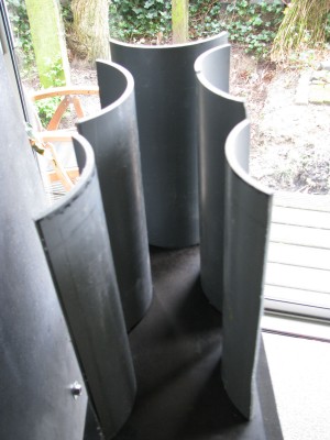

Ja, zo kan ik mij een experiment herinneren op het web van een Duitse zelfbouwer, van een PVC buis van 1m lengte met achterin een rol golfkarton van iets van 20cm lengte. De backwave werd totaal gedempt. Hij bouwde ook kasten van gipsbetonblokken dacht ik.
Volgens mij is het idee van de diffuser dat je de randvoorwaarden zo instelt dat staande golven slecht gedefinieerd worden, waardoor de resonanties minder heftig worden of zelfs helemaal niet meer kunnen optreden. En wat er niet meer is hoef je ook niet te dempen.
Overigens moet je oppassen met richtingsgevoeligheid: een golf heeft een druk- en een snelheidscomponent. Alleen de snelheidscomponent heeft een richting. De drukcomponent is een getal zonder richting. Daardoor kan een luispreker in een baffle net zo goed een staande golf aanslaan die langs de baffle loopt (omhoog/omlaag, links/rechts) als een staande golf die haaks op de baffle staat (van voor naar achter). Als de driver toevallig op een plek zit waar bij een gegeven frequentie een drukmaximum van een staande golf optreedt (snelheidsknoop), dan zie je dat terug in de respons als een dip doordat het drukmaximum de conus tegenhoudt. De richting van de staande golf doet er dan eigenlijk niet toe.
